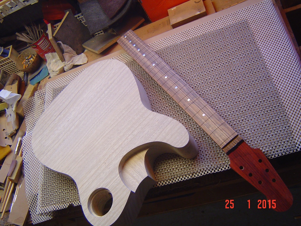

« Απάντηση #1 στις: Ιανουαρίου 25, 2015, 05:11:23 μμ »
neck pocket και καπάκι ..... απο Δευτέρα.... :-[

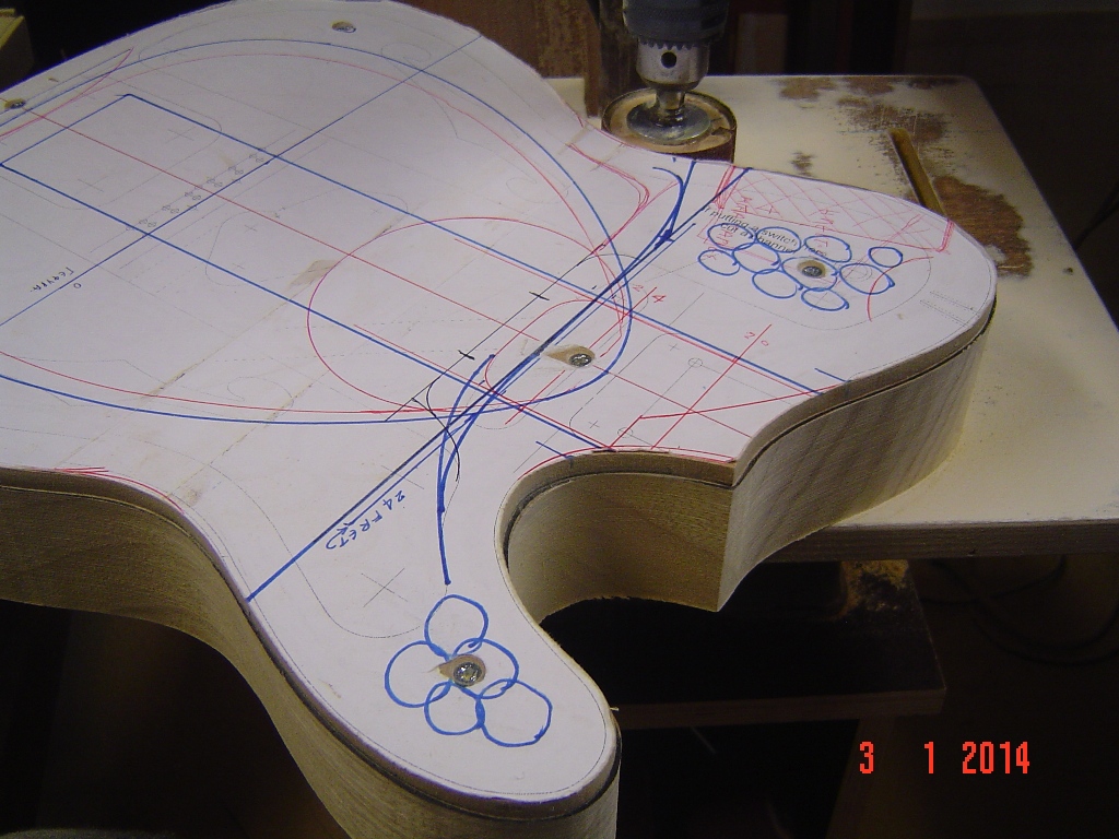

Με το ρουτερακι τελειωσες;
γιατι τωρα (ωρες μεινανε...) που θα γινω κομμουνιστης ηγετης, θα ελθω να στο παρω...
ή μαλλον θα περιμενω λιγο, για να παρω και την τελειωμενη κιθαρα...
σοβαρα: παρα πολυ ωραια δουλεια...

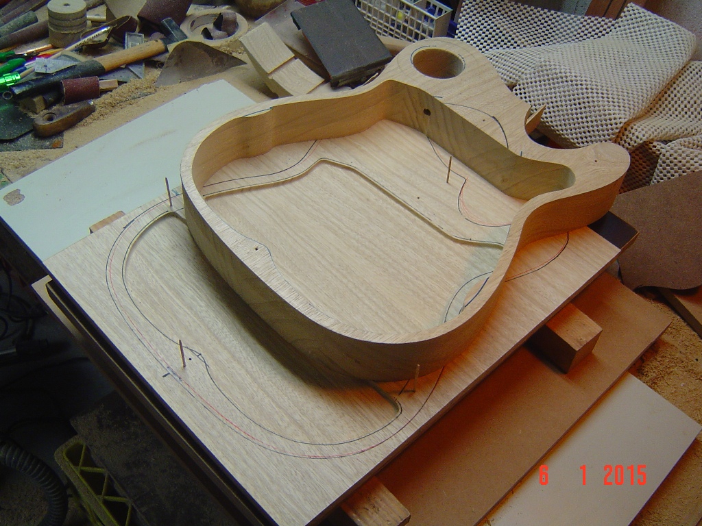

το κομματι που "εβγαλες", (4η φωτο), μην το πεταξεις σε κανενα τζακι, ολο και σε κανενα τζουρομαντολο θα το βολεψεις...
insect
εχω ήδη πρόταση για τοπικός κομισσάριος ..... σε πρόλαβα....
....ξέρεις......εκείνη ή φάση > χωροφύλακας , παπάς και δάσκαλος ...όλη μέρα κάτω απο το πλατάνι.....στην κεντρική πλατεία....χαρτάκι....ταβλάκι....κλπ....
το "κομμάτι" που λείπει έγινε ήδη "ματζαφλάρι"......κάποτε θα τελειώσει κι αυτό.... :-[

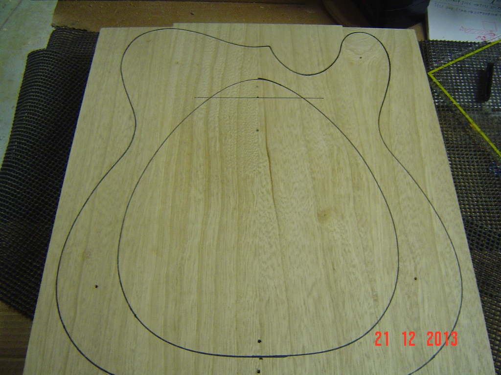

telethinlinemaccaferri; Μ΄αρέσει!!   καπάκι έλατο?
εχω ένα Sitka spruce , 12 ετών , γ κατηγορίας ,(πολύ runout)...
...σε κλασσική δεν θα το έβαζα....
...για αυτήν την τερατογέννεση καλό θα βγεί.....στα 3 χιλιοστα για σιγουριά....
...για το maccaferri δεν είμαι σίγουρος .....για δυό καμάρια ala maccaferri το ξεκίνησα.....μετά μου άρεσαν και τα f hole ......
...μάλλον θα την οπλίσω σαν archtop με τα παραλλαγμένα f holes .......και ή τρύπα της maccaferri θα χρησιμεύσει για να "χωρέσει" το μαγνήτη....

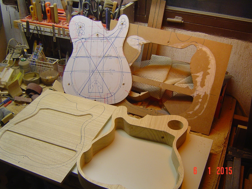

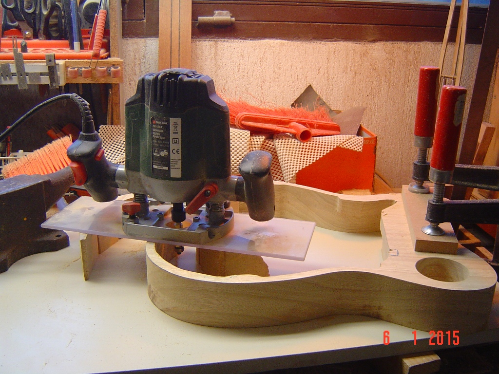

καλημέρα...
όλο αυτό το ύψος με το ρούτερ το διαμόρφωσες ? με τι "μαχαίρι" ("κοντύλι" ή όπως αλλιώς)? ψάχνω "υψίκορμο" μαχαίρι για το ίδιο ρούτερ (αν δεν έχεις αλλάξει collet είναι 8mm ?) και δεν...
ευχαριστώ και καλή συνέχεια (αν θα σου μείνει το ρούτερ δηλαδή)....

« Απάντηση #8 στις: Ιανουαρίου 26, 2015, 02:59:35 μμ »

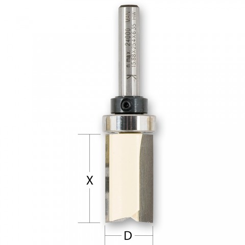

εχω αυτό ......
http://www.ebay.co.uk/itm/Bosch-1-4-Collet-Chuck-for-Router-POF-500-A-2608570048-FREE-FIRST-CLASS-DELIVER-/310800994648?pt=UK_Home_Garden_PowerTools_SM&hash=item485d2ed158
2 608 570 048 =  1/4'  = 6.35 mm
και ότι κοπτικό έχω...... σοβαρό........(= ΟΧΙ HSS) ......... είναι 6,35 mm ..... με  μέγιστο μήκος κοπης 25,4 mm... μιά ίντσα.....
για μεγαλύτερο μήκος (βάθος;;;) κοπής πρέπει να έχει στέλεχος κοπτικού 12,7 mm .......
το εξωτερικό ξύλο το παίρνεις με το "βασικό" πατρόν μέχρι 25,4 mm ..... με το ροδάκι να "τρέχει" στο πατρόν......(το μπίτ με το ροδάκι "Top bearing")
μετά αν βγάλεις το πατρόν (= 8 mm)  , έχεις για οδηγό την κοψιά που ήδη έκανες , και πάς μέχρι 25,4 + το μήκος ροδακίου + ότι μήκος μπορείς να "κερδίσεις" βγάζοντας το κοπτικό όσο γίνεται έξω από το σφικτήρα......(έγω το πάω max 35 mm  με πλήρη ασφάλεια....)
μετά γυρνάς το ξύλο από την άλλη πλευρά , αλλάζεις το κοπτικό με "bottom bearing" (το ροδάκι στο άκρο), και με οδηγό ότι έχεις ήδη κόψει , καθαρίζεις άλλα 25,4 mm υλικού....
ΣΥΜΠΈΡΑΣΜΑ >>> το συνολικο "ύψος" του πλαΪνου μπορεί να πάει μεχρι 35 + 25,4 mm = 60 mm   περίπου.
αν μπεί και πλάτη ξεχωριστή , όπως έκανα εγώ , μπορείς να σκάψεις + 25,4 mm.....βάθος....
(γω έσκαψα 10-15mm  στην πλάτη) + 55 mm το πλαινό = έχω περίπου 70 mm "βάθος"....
την άλλη φορά θα βάλω εικόνες.... :-[

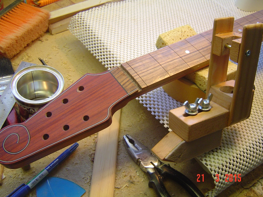

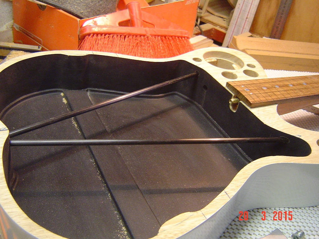

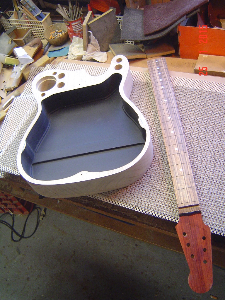

« Απάντηση #13 στις: Μαρτίου 21, 2015, 04:08:45 μμ »

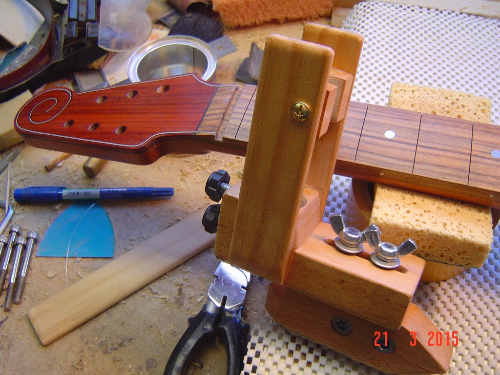

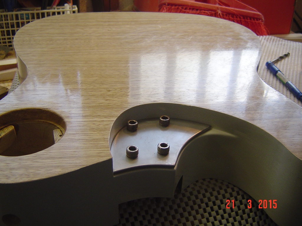

mdf,κοντρα πλακε,αποκοψίδια απο κουζίνα, όλα χρειάζονται..
σατανικά ανθρακονήματα για στηριξη στο χορδοκράτη..
...εντοπίστηκε μια "αδυναμία" στην περιοχή του τάκου....δεν μου γέμισε το ματι..
...τζάμπα είναι αλλωστε....σωληνάκια 6χιλ. απο πτέρυγα ανεμοπλάνου...
neck plate αλουμίνιο 4 χιλ....απο ψύκτρα....οι αλεννόβιδες inox.....απο ζάντα Harley...
το εργαλειακι του john04....http://www.luthier.gr/index.php?topic=709.0......βελτιωμένο .... σε οξυά....
πρώτη δοκιμή .... παρασκευη και 13.....στο καράολο......ψιλοχάλια..
..δε βαριεσε....μαζί μας θα τα πάρουμε;.....
και ρύθμιση action , ala boulis ......παραστατικά.....αν δεν το δω , δεν το πιστεύω.... :-[
