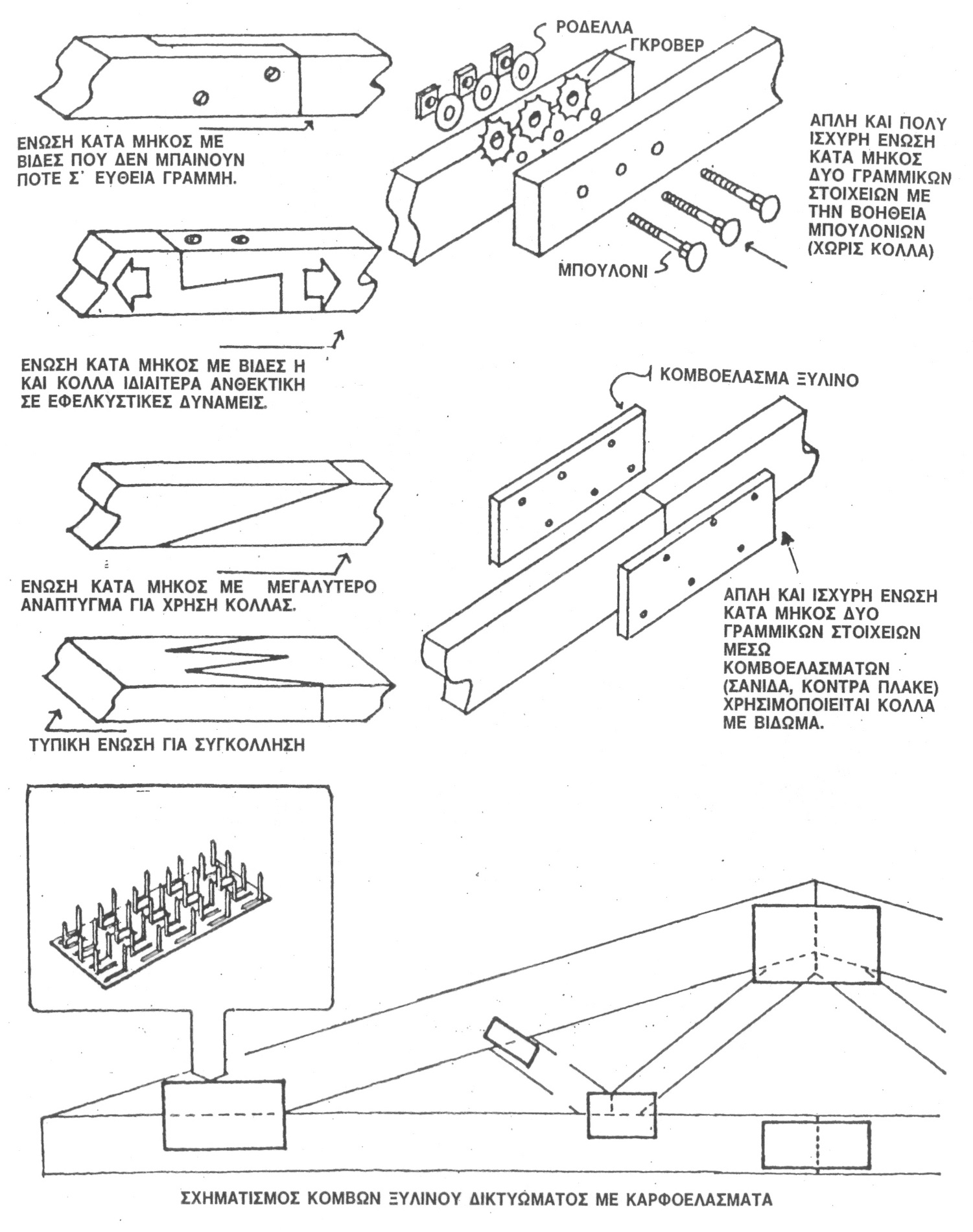

Μὲ τὸν καιρὸ ἀναπτύχθηκε μία μεγάλη ποικιλία μεταλλικῶν συνδέσμων καὶ πολλοὶ ἀπ’ αὐτούς τυποποιήθηκαν παραγόμενοι βιομηχανικῶς ὅπως καρφιά, βίδες, μεταλλικές προσαρμογές, καρφοελάσματα, μπουλόνια, στριφώνια, μεταλλικά παρεμβάσματα, εἰδικά καρφιά γιὰ τὸ σύνθετο ξύλο κ.λπ.
Τὰ καρφιά ἦταν οἱ πρώτοι σιδερένιοι σύνδεσμοι. Τὸ μικρό τους μέγεθος εὐνοεῖ τὶς συνδέσεις μικρότερων ξύλινων στοιχείων. Μία σύνδεση μὲ καρφιά ἀποδίδει καλύτερα ἄν αὐτά εἶναι περισσότερα καὶ μικρότερα παρά λίγα καὶ μεγάλα. Μιὰ νεώτερη ἐφεύρεση, τὸ δίπροκο, καρφώνεται συνήθως μὲ πιστόλι. Τὸ ἐλλάτωμα τοῦ καρφιοῦ εἶναι ὅτι δὲν παρέχει ἀρκετή ἀντίσταση σὲ ἐφελκυστικὲς τάσεις (τρἀβηγμα). Γιὰ τὸ λόγο αὐτὸ ὑπάρχουν καὶ καρφιὰ μὲ ἐγκάρσιες ἐγκοπὲς σ'ὁλο τὸ μῆκος τοῦ στελέχους τους.
Στὰ τέλη τοῦ 1800 ἐμφανίστηκε ἕνας ἄλλος μικρός σύνδεσμος, ἡ ξυλόβιδα. Τὸ βίδωμα εἶναι δουλειά πιὸ ἀργή καὶ δαπανηρή ἀπὸ τὸ κάρφωμα. Ἐπειδή ὅμως ἡ βίδα παρουσιάζει σημαντικές ἀντιστάσεις στὶς ἐφελκυστικές τάσεις ἐξόρυξης (τράβηγμα) καὶ επειδή προσφέρει μεγάλη εὐκολία ὰποσύνδεσης (ξεβίδωμα) εἶναι πολύ διαδεδομένη στὴν κατασκευή ἐπίπλων.
Τὰ μπουλόνια ποὺ βιδώνονται μὲ παξιμάδι στὴ μιὰ τους ἄκρη καθῶς καὶ οἱ πείροι βρίσκουν εφαρμογή στὶς βαρύτερες κατασκευές. Πρέπει νὰ μπαίνουν ὅσο πιὸ φρακαριστά γίνεται στὶς τρύπες ποὺ ἀνοίγουμε ἀπὸ πρὶν. Ὑπάρχουν καὶ εἰδικὰ μπουλόνια (στριφώνια) ποὺ δὲ διατρυποῦν τὸ ξύλο ἀλλὰ βιδώνονται μέσα σ’ αὐτό ὠς μεγἀλες ξυλόβιδες, ἀφοῦ αὐτὸ προτρυπηθεῖ ὤστε νὰ μὴ σχιστῆ.
Τὰ καρφοελάσματὰ ποὺ εἶναι τυποποιημένα ἐλάσματα μὲ προεξοχές σὰν καρφιά ἐπάνω τους, ἁπλοποίησαν καὶ ἐπιτάχυναν ἀφάνταστα τὸ κάρφωμα. Γι’ αὐτό χρησιμοποιοῦνται εὐρύτατὰ στὰ ἐλαφρά δικτυώματα, προκατασκευασμένα πάνελ κ.λπ. Συνήθως τοποθετοῦνται μὲ τὴ βοήθεια πρέσσας.
Γιὰ τοὺς μεταλλικούς συνδέσμους εἶναι πάρα πολύ σοβαροί οἱ τρεῖς παρακάτω παράγοντες κατά τὴ χρήση τους.
α. ἡ απόσταση ἀπὸ τὸ τέλος τοῦ ξύλου,
β. ἡ απόσταση ἀπὸ τὶς άκρες τοῦ ξύλου,
γ. οἱ αποστάσεις μεταξύ τῶν συνδέσμων.
Αὐτὸ ποὺ πρέπει νὰ προσέχουμε πάντα εἶναι ἡ διεύθυνση καὶ τὸ μέγεθος τῶν φορτίσεων καθῶς καὶ ἡ διεύθυνση τῶν ἰνῶν τοῦ ξύλου.
Ἐπίσης σοβαρὸ ρόλο στὴν ἐπιλογή τοῦ τύπου τῆς σύνδεσης παίζουν ἡ γεωμετρία τῆς σύνδεσης, ὁ τύπος καὶ τὸ μέγεθος τῶν στοιχείων, τὰ φορτία, ἡ ἐμφάνιση, ἡ δυνατότητὰ πραγματοποίησής της, τὸ κόστος καὶ ἡ εὐκολία προσαρμογῆς.
Τέλος ἄς μὴν ξεχνᾶμε ὅτι μία ξύλινη διατομή τείνει, ἀποβάλλοντας ὑγρασία, νὰ συσταλεῖ κάθετα στὶς ἴνες της. Ἄν στὴν κίνηση αὐτή βρεῖ ἐμπόδιο ἀπὸ ἀπρόσεκτα τοποθετημένους συνδέσμους, μπορεῖ νὰ παρουσιάσει σχισίματα καὶ ἀποκολλήσεις.
Ἡ παρακάτω εἰκόνα ἐμφανίζει μερικοὺς μεταλλικοὺς συνδέσμους:
