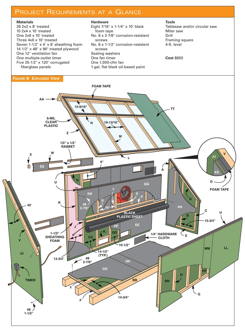

Μετά απ’ την παρότρυνση του Γιάννη (immortalx) επανέρχομαι μετά από αρκετό καιρό (αφού λόγω κακού καιρού πεντέξι μέρες κάθομαι στο σπίτι μακρυά απ' τις ελιές  >:( >:( ), παρακάμπτοντας λίγο την ροή του όλου αφιερώματος για μια ειδική παρουσίαση των ηλιακών ξηραντηρίων.
Η ξήρανση γεωργικών προϊόντων γενικώς χρησιμοποιώντας την ηλιακή ενέργεια είναι μια πανάρχαια μέθοδος ειδικώς για τις περιοχές του πλανήτη που έχουν μεγάλη ηλιοφάνεια και συνεπώς πάρα πολύ φθηνό κόστος. Το κακό με την ανεξέλεγκτη όμως ξήρανση μέσω της απευθείας έκθεσης των προϊόντων στην ηλιακή ακτινοβολία είναι ότι το τελικό προϊόν είχε αρκετά ελαττώματα. Για το λόγο αυτό και αναπτύχθηκαν ειδικές κατασκευές, τα ξηραντήρια, μέσω των οποίων ελέγχονται ορισμένες συνθήκες και παράγοντες κατά τη διάρκεια της ξήρανσης με αποτέλεσμα το τελικό προϊόν να είναι απηλλαγμένο από πάρα πολλά ελαττώματα και συνεπώς η ποιότητά του να είναι πολύ καλύτερη.
Τα ηλιακά ξηραντήρια λοιπόν είναι σχετικώς φθηνές κατασκευές που μας επιτρέπουν να ξηράνουμε μικρές ποσότητες αγαθών και εν προκειμένω, ξυλείας.
Τα ξηραντήρια αυτά μπορεί να είναι εντελώς αυτόνομα χρησιμοποιώντας μόνο την ηλιακή ενέργεια ή μπορεί και να χρησιμοποιείται και μικρή ποσότητα ηλεκτρικής ενέργειας για τη λειτουργία ανεμιστήρων–εξαεριστήρων που με τη βοήθεια κάποιων συσκευών ελέγχου θερμοκρασίας και υγρασίας να δημιουργούν το δυνατόν σταθερότερες συνθήκες ξήρανσης μέσα στο χώρο του ξηραντηρίου.
Η κατασκευή ενός ηλιακού ξηραντηρίου όγκου 5 έως και 20 κυβικών μέτρων κοστίζει από 200€ μέχρι και 1000€ αναλόγως την ποιότητα αλλά και την ποσότητα των υλικών που θα χρησιμοποιήσουμε.
Στην ιστοσελίδα που υποδεικνύει ο Γιάννης υπάρχουν αρκετοί τύποι ηλιακών ξηραντηρίων ξυλείας. Το βασικό τους κατασκευαστικό υλικό για τους τοίχους τους είναι τα αντικολλητά φύλλα (κόντρα πλακέ) με μονό ή διπλό τοίχωμα, με ενδιάμεση μόνωση ή χωρίς, με ανεμιστήρες ή απλώς θυρίδες, με χρονοδιακόπτες και άλλα μέσα ελέγχου και ρύθμισης των συνθηκών ξήρανσης και για ηλιακή επιφάνεια απλό νάυλον, πολυκαρμπονικά φύλλα, πλεξιγκλάς ή γυαλί και όλα αυτά μονά ή διπλά.
Η αποδοτικότητα των ηλιακών ξηραντηρίων κυμαίνεται από 4,5% έως και 14% σε απώλεια βάρους, δηλαδή υγρασίας ανά ημέρα αναλόγως φυσικά το είδος και το πάχος του ξύλου. Σε γενικές γραμμές ισχύουν αυτά που έχουμε προειπεί τόσο για τη στοίβαξη των προς ξήρανση ξύλων, για το διαχωρισμό τους με πηχάκια, για το πάχος των ξύλων κ.λπ.
Στα βιβλία που έχω επειδή απευθύνονται σε επαγγελματίες και κατά συνέπεια σε μεγάλες ποσότητες ξυλείας, γίνεται μια απλή αναφορά για τα ηλιακά ξηραντήρια χωρίς ιδιαίτερες λεπτομέρειες τόσο στην κατασκευή τους όσο και στις διαδικασίες λειτουργίας τους. Για το λόγο αυτό έψαξα στο διαδίκτυο, βρήκα και παραθέτω κατωτέρω μια πολύ καλή κατασκευή που κατά τη γνώμη μου καλύπτει απολύτως τις ανάγκες ενός ερασιτέχνη όπως είμαστε εμείς. Επίσης σε σχέση με κάποια άλλα έχει κάποιες βελτιώσεις που, κατά τη γνώμη μου και πάλι, αυξάνουν την αποδοτικότητά του.

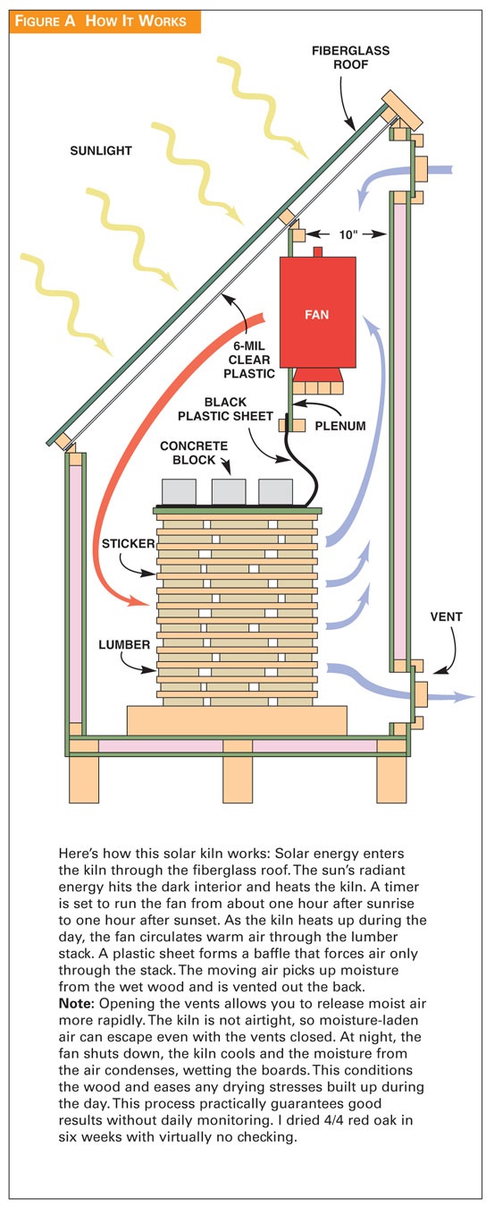

Ένα γενικό σχεδιάγραμμα της κατασκευής του είναι το κατωτέρω:

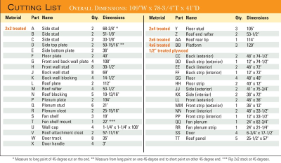

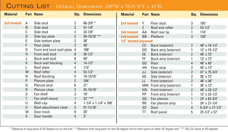

Επίσης μια κατάσταση με τις διαστάσεις των υλικών που απαιτούνται (σε ίντσες βεβαίως):
Και εδώ ο τρόπος λειτουργίας του:
Εδώ η διεύθυνση για όσους θέλουν περισσότερες λεπτομέρειες.
Συνεχίζεται με περισσότερα για την τεχνητή ξήρανση και τα ξηραντήρια.

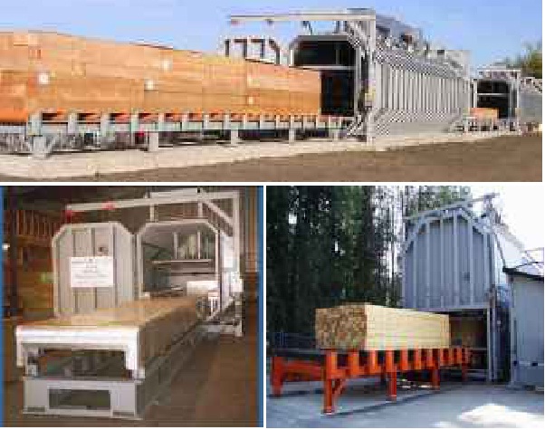

Οι δύο τελευταίοι τύποι σύγχρονων ξηραντηρίων είναι τα ξηραντήρια κενού-υψίσυχνων ρευμάτων και τα υψηλών θερμοκρασιών.
Τα ξηραντήρια αυτά γενικώς έχουν ως πλεονεκτήματα την αυτοματοποιημένη λειτουργία, την ομοιόμορφη ξήρανση, το παραγόμενο ξύλο να γίνεται λιγότερο υγροσκοπικό (σημαντικό για κατασκευές οργάνων) και ταχύτερα αποτελέσματα (3-5 φορές μικρότερος χρόνος από την κλασική μέθοδο) αλλά και μειονεκτήματα το ότι δημιουργούν μεταχρωματισμούς, στα κωνοφόρα παρατηρείται έξοδος ρητίνης, υπάρχει κίνδυνος κατάρρευσης για ξύλα με μεγάλη αρχική υγρασία (θα δούμε παρακάτω τι είναι η κατάρρευση που είναι ένα πολύ σοβαρό σφάλμα), κατανάλωση διπλάσιων ποσών ενέργειας απ’ την κλασσική μέθοδο, δεν είναι κατάλληλα για βαριά ξύλα και τέλος τη δαπανηρή εγκατάσταση και συντήρηση.
Ξηραντήρια κενού-υψίσυχνων ρευμάτων είναι της ακόλουθης εικόνας.

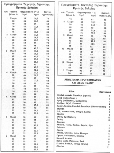

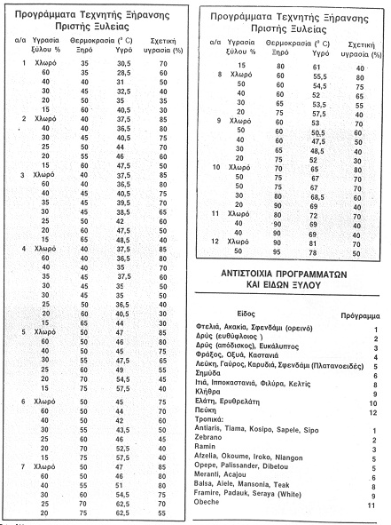

Προγράμματα ξήρανσης
Στα σύγχρονα ξηραντήρια η ξήρανση γίνεται βάσει ενός προγράμματος που είναι χαρακτηριστικό για ένα ορισμένο είδος ξυλείας συγκεκριμένου πάχους. Το πρόγραμμα καθορίζει τις συνθήκες θερμοκρασίας και σχετικής υγρασίας του θαλάμου, ανάλογα με το είδος και την αρχική υγρασία του ξύλου. Τα προγράμματα καταστρώνονται από έρευνες ειδικών εργαστηρίων και εφαρμόζονται ίδια σ’ όλες τις χώρες.
Όλα αυτά όμως είναι σχετικά μέχρι ενός βαθμού καθώς μέσα σε ορισμένα όρια, μπορούν να διασκευάζονται με βάση την πείρα. Για ορισμένα είδη ξύλων ή για ξυλεία που προορίζεται για πολύ εξειδικευμένες χρήσεις, όπως για μέρη αεροπλάνων ή ελικοπτέρων, για σκάλες, για αθλητικά είδη κ.λπ. εφαρμόζονται ειδικά προγράμματα, ώστε η ξήρανση να γίνει προσεκτικά και να περιοριστούν στο ελάχιστο οι επιδράσεις της στη μηχανική αντοχή αν και επειδή οι θερμοκρασίες που εφαρμόζονται είναι κάτω από 60° C, οι επιδράσεις είναι ασήμαντες για τις περισσότερες χρήσεις.
Ειδικό πρόγραμμα εφαρμόζεται και για την ξήρανση ρητινοφόρας ξυλείας (βασικώς πεύκων), όταν θέλουμε να μη βγει η ρετσίνη στην επιφάνεια του ξύλου.
Επίσης επισημαίνεται ότι ο χρόνος της τεχνητής ξήρανσης μπορεί να μειωθεί κι άλλο, αν προηγηθεί προξήρανση της ξυλείας στον αέρα.
Εδώ θα σημειώσω ότι τα εξειδικευμένα προγράμματα τεχνητής ξήρανσης εφαρμόζονται σε ξηραντήρια με συγκεκριμένες προδιαγραφές γι' αυτό και έκρινα ότι δεν είναι σκόπιμο να αναρτηθούν.

Εφαρμογή Προγράμματος: Μια που ήδη αναρτήθηκαν τα προγράμματα ξήρανσης, θα αναφερθώ σε κάποια στοιχεία αυτών. Αν π.χ. ένα πριστοτεμάχιο οξυάς προς ξήρανση περιέχει πολύ υγρασία, π.χ. 80%, το ξηρό θερμόμετρο τοποθετείται στους 40° C και το υγρό στους 37,5° C (αυτά είναι πραγματικά στοιχεία βάσει του προγράμματος 4). Έτσι αρχίζει η ξήρανση. Όταν βρεθεί ότι η υγρασία του ξύλου έπεσε στο 60%, αλλάζουμε τις ενδείξεις των θερμομέτρων σε 40° C και 36,5° C σύμφωνα με το πρόγραμμα. Όταν η υγρασία του ξύλου κατέβει στο 40%, ρυθμίζουμε ξανά τις θερμοκρασίες σε 40° C και 35° C. Αυτή η εργασία γίνεται μέχρι να φθάσει η υγρασία του ξύλου στο ποσοστό που επιθυμούμε.
Αν ένα ξύλο δρυός, πριν μπει στο ξηραντήριο προξηράνθηκε στον αέρα και έχει μία υγρασία π.χ. 30% (Πρόγραμμα 3), το πρόγραμμα δεν ξεκινάει απ’ ευθείας από τις ενδείξεις που αντιστοιχούν σε υγρασία 30% (ξηρό 45° C και υγρό 38,5° C) αλλά λίγο ψηλότερα, ήτοι 45° C και 39,5° C. Ύστερα από λίγες ώρες αρχίζει η κανονική εφαρμογή.

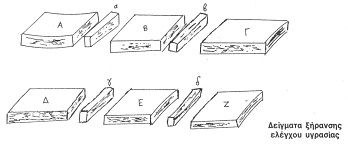

Δειγματοληψία Ξήρανσης:
Η δειγματοληψία είναι μια πολύ σοβαρή διαδικασία κατά την οποία τηρούνται πιστά οι κανόνες λήψης δειγμάτων από συγκεκριμένα σημεία των πριστοτεμαχίων αναλόγως του πάχους και του μήκους τους, της θέσης τους στην ντάνα κ.λπ.
Αν και στα αυτόματα ξηραντήρια η μέτρηση της υγρασίας του ξύλου δε γίνεται με δείγματα αλλά με το ηλεκτρικό υγρόμετρο που είναι συνδεδεμένο μ' έναν ηλεκτρονικό εγκέφαλο, ο αυτοματισμός δεν είναι εφαρμόσιμος σ’ όλα τα είδη του ξύλου. Πιο ακριβής και ασφαλής είναι η μέτρηση της υγρασίας του ξύλου με δείγματα, γιατί τα ηλεκτρικά υγρόμετρα δεν δίνουν ακριβείς ενδείξεις για υγρασίες μεγαλύτερες του 30%, ούτε δείχνουν την κατανομή της υγρασίας στο πάχος των πριστών.
Όταν ξηραίνεται πριστή ξυλεία μεγάλου μήκους, τα δείγματα έχουν μήκος 1-1,5 μ. και παίρνονται σε απόσταση 50 εκ. τουλάχιστον από τα άκρα. Το πλάτος τους είναι το ίδιο με το πλάτος της πριστής. Αν υπάρχουν διαφορετικά πλάτη πριστής, το πλάτος των δειγμάτων είναι 20-25 εκ. Όταν υπάρχουν σημαντικές διαφορές υγρασίας, τα δείγματα παίρνονται από το υγρότερο και το ξηρότερο πριστό. Από κάθε ντάνα παίρνουμε 3-6 δείγματα, ανάλογα με το πόσο ομοιόμορφη είναι η υγρασία της. Τα δείγματα αντιπροσωπεύουν εφαπτομενικές και ακτινικές επιφάνειες των πριστών, αν υπάρχουν στην ξυλεία τέτοιες διαφορές.
Καθώς προχωράει η ξήρανση, τα δείγματα ζυγίζονται περιοδικώς για να βρούμε την τρέχουσα υγρασία τους. Κάθε πόση ώρα πρέπει να γίνεται ζύγιση, εξαρτάται από το ρυθμό που το ξύλο χάνει την υγρασία του. Αφού βρούμε την τρέχουσα υγρασία, ρυθμίζουμε την αντίστοιχη θερμοκρασία και υγρασία του θαλάμου στους βαθμούς που μας υπαγορεύει ο πίνακας του προγράμματος.
Όταν αποκτήσουμε πείρα, από την επανειλημμένη ξήρανση ίδιου είδους και πάχους ξυλείας, δεν κάνουμε πια μετρήσεις της τρέχουσας υγρασίας του ξύλου, αλλά ρυθμίζουμε τη θερμοκρασία και την υγρασία του θαλάμου κατά ορισμένα χρονικά διαστήματα. Στην περίπτωσή αυτή πρέπει να μετρήσουμε μόνο την τελική υγρασία του δείγματος στην τελευταία φάση της ξήρανσης για την εξισορρόπηση της υγρασίας.

1ον. Της υγρασίας βάσει των 6 δειγμάτων (τα δείξαμε και σε προηγούμενη δημοσίευση)  που τα τοποθετούμε στη στοιβάδα της προς ξήρανση ξυλείας μέσα στο ξηραντήριο και σε τέτοια θέση, ώστε να αντιπροσωπεύουν όλες τις καταστάσεις υγρασίας και

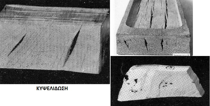

Έλεγχος των τάσεων του ξύλου – Σφάλματα ξήρανσης

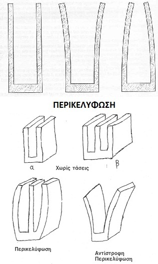

Κατά τη διάρκεια της ξήρανσης μπορεί να δημιουργηθούν στο ξύλο επικίνδυνες τάσεις, είτε εσωτερικές, είτε εξωτερικές. Οι επιφανειακές τάσεις δημιουργούν εξωτερικές ραγαδώσεις γι' αυτό και δεν είναι πολύ επικίνδυνες.
Αν όμως οι εξωτερικές τάσεις δε διορθωθούν εγκαίρως και συνεχισθεί η ξήρανση, μπορεί να δημιουργηθούν εσωτερικές τάσεις. Αυτές δημιουργούν εσωτερικά σκασίματα, τα οποία δε φαίνονται στην ακατέργαστη ξυλεία, αλλά φανερώνονται μετά την κατεργασία της στο εργαστήριο. Ο έλεγχος των τάσεων γίνεται με τα δοκίμια τάσεων. Με τη μέθοδο αυτή, κατά τη διάρκεια της ξήρανσης, ανά 2-3 μέρες παίρνουμε και από μία πλάκα από το ξηραντήριο, από την οποία αφαιρούμε 3-4 δοκίμια. Αν η πλάκα έχει πάχος μέχρι 25 χιλιοστά κόβουμε το δοκίμιο όπως φαίνεται στο σχήμα α, αν είναι παχύτερη όπως στο σχήμα β.

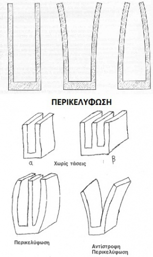

Αν δεν υπάρχουν τάσεις στο ξύλο, είτε εσωτερικές είτε εξωτερικές, τα σκέλη του δοκιμίου (φουρκέττα) μένουν αδρανή.
Αν υπάρχουν εξωτερικές τάσεις τότε, τα σκέλη του δοκιμίου ανοίγουν προς τα έξω (αντίστροφη περικελύφωση) και υπάρχει κίνδυνος δημιουργίας επιφανειακών ραγάδων. Αυτό συνήθως συμβαίνει όταν αρχίζει η ξήρανση.
Αν υπάρχουν εσωτερικές τάσεις τότε τα σκέλη του δοκιμίου κλείνουν προς το εσωτερικό (περικελύφωση). Αυτό σημαίνει ότι υπάρχει κίνδυνος δημιουργίας εσωτερικών ρωγμών (κυψελίδωση).

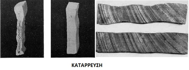

Ακόμη μπορεί να συμβεί και πλήρης κατάρρευση του ξύλου (κόλλαψη), ήτοι παραμόρφωση με εσωτερικές ρωγμές.
Για να γίνουν αντιληπτές οι υφιστάμενες τάσεις θα πρέπει τα δοκίμια να τοποθετηθούν σε θερμαινόμενη αίθουσα και όχι σε κλίβανο.

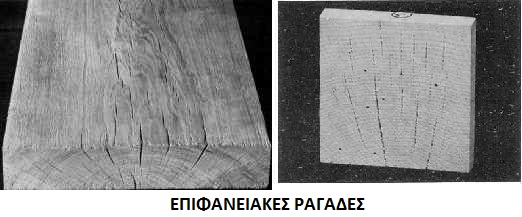

Διόρθωση των τάσεων: Όταν εμφανισθούν ραγάδες επιφανείας στα πριστοτεμάχια, πρέπει αμέσως να αυξήσουμε την υγρασία του θαλάμου, με απ’ ευθείας τροφοδότηση ατμού (η σχετική υγρασία του θαλάμου πρέπει να φτάσει 90-95%), μέχρι να κλείσουν οι ραγάδες γιατί περαιτέρω άτμιση αυξάνει τον κίνδυνο να δημιουργηθούν εσωτερικές τάσεις, λόγω της διόγκωσης της εσωτερικής επιφάνειας και της αδιαβροχοποίησής της. Η διόρθωση αυτή συνήθως κρατάει μία με μιάμιση ώρες περίπου. Αν περάσουν απαρατήρητες οι μικρές ραγάδες και έχουν γίνει ήδη μεγάλες, τότε αυξάνουμε τη σχετική υγρασία του θαλάμου μόνο μέχρι 80-85% για 4-5 ώρες.
Όταν υπάρχει κίνδυνος να δημιουργηθούν εσωτερικές τάσεις, τότε πρέπει να γίνει άτμιση του ξύλου διάρκειας 5-20 ωρών, σε μία θερμοκρασία 60-70° C με την αύξηση της σχετικής υγρασίας του θαλάμου σε 60-90% ανάλογα με την υγρασία του ξύλου.

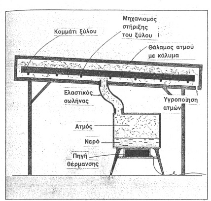

Προπαρασκευαστική άτμιση για κάμψη δεν εφαρμόζεται σε χλωρό ξύλο, αλλά χρειάζεται μια ελάχιστη υγρασία 15% περίπου. Η αύξηση της πλαστικότητας αποδίδεται βασικά στη θέρμανση του ξύλου. Η συμπεριφορά διαφόρων ειδών από άποψη καμπτικότητας ποικίλλει (πολύ καλές καμπτικές ιδιότητες έχουν τα είδη: φράξος, οξυά, φτελιά, σφενδάμι, δρυς, πλάτανος και άλλα).
Θάλαμος άτμισης: Η άτμιση του ξύλου γίνεται σε ειδικούς θερμομονωμένους και ερμητικώς κλειστούς θαλάμους, με χωρητικότητα όχι μεγαλύτερη των 30-35 κυβ. μέτρων. Ο κορεσμένος ατμός που οδηγείται στους θαλάμους έχει συνήθως μικρή πίεση 0,5 – 2 ατμόσφαιρες.
Τεχνική άτμισης: Επειδή με την άτμιση η ξυλεία γίνεται πλαστική, πρέπει να τοποθετείται στο θάλαμο με τέτοιο τρόπο, ώστε να μη στραβώνει. Γι’ αυτό στοιβάζεται τις περισσότερες φορές χωρίς ενδιάμεσα πηχάκια στοίβαξης.
Η θερμοκρασία κατά την άτμιση πρέπει να κυμαίνεται από 80-110⁰ C, ανάλογα με το ξύλο και τον χρωματισμό που επιδιώκουμε. Για την οξυά, η σχετική υγρασία στο θάλαμο πρέπει να είναι 100% και ο κορεσμένος ατμός να έχει πίεση 0,10-2,0 ατμόσφαιρες. Η θερμοκρασία και η πίεση στο θάλαμο παρακολουθείται με θερμόμετρα και μανόμετρα. Απαγορεύεται η κυκλοφορία του αέρα στο θάλαμο, γι’ αυτό τα ατμιστήρια δεν έχουν ανεμιστήρες.
Η διάρκεια άτμισης υπολογίζεται σε 18 ώρες κατά εκατοστό πάχους του ξύλου: Πρακτικά η διάρκεια καταλαβαίνεται από το χρώμα των υγρών της συμπύκνωσης. Στην αρχή τα υγρά είναι καθαρά και αργότερα γίνονται σκούρα λόγω των οργανικών ουσιών που περιέχουν και στο τέλος πάλι καθαρίζουν. Στο σημείο αυτό θεωρείται ότι η άτμιση έχει τελειώσει. Για πάχη 6-8 εκ. η διάρκεια της άτμισης είναι πιο μικρή, περίπου 48-70 ώρες.
Βασικός κανόνας της άτμισης είναι ότι το ξύλο πρέπει να ατμίζεται σε νωπή κατάσταση. Μετά την άτμιση η ξυλεία δεν πρέπει να εκτίθεται απότομα στο περιβάλλον, αλλά ύστερα από βαθμιαία ψύξη. Γιαυτό αφήνεται για λίγες ώρες μισάνοιχτη η πόρτα του ατμιστηρίου. Στη συνέχεια στοιβάζεται με διαχωριστικά πηχάκια για να γίνει φυσική ξήρανση.

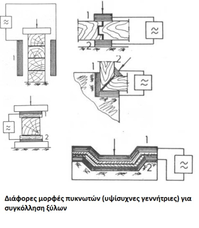

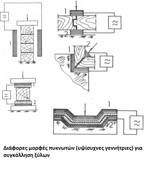

Η τεχνολογία συγκόλλησης με υψίσυχνα ρεύματα
Σήμερα στη βιομηχανία επεξεργασίας ξύλου εφαρμόζεται όλο και περισσότερο η σύγχρονη τεχνολογία με αποτέλεσμα τη βελτίωση της ποιότητας και τη μείωση του κόστους παραγωγής.
Η συγκόλληση και η διαμόρφωση του ξύλου είναι τεχνολογικές εξελίξεις που η εφαρμογή τους παίζει σπουδαίο ρόλο στην ποιότητα, την αντοχή και την εξωτερική εμφάνιση του χρησιμοποιούμενου ξύλου αλλά και στο κόστος παραγωγής του.
Το ξύλο, ως γνωστόν, είναι μονωτικό υλικό και γι’ αυτό είναι δύσκολο να εισαχθεί στη μάζα του θερμότητα με τα γνωστά μέσα (θέρμανση με ατμό, με αντιστάσεις κ.λπ.), χωρίς αυτό να προκαλέσει απώλειες ενέργειας και αρνητική επίδραση στα χαρακτηριστικά του που μελλοντικώς θα οδηγήσουν στην παραμόρφωση των αντικειμένων.
Θέρμανση του ξύλου με ρεύματα υψηλής συχνότητας
Εδώ και αρκετά χρόνια στις προηγμένες βιομηχανικώς χώρες, για το σκοπό της θέρμανσης του ξύλου στην πορεία της ξήρανσης, της συγκόλλησης και διαμόρφωσης (κάμψης και σταθεροποίησης), χρησιμοποιούνται ειδικές συσκευές με ρεύματα υψηλής συχνότητας ή αλλοιώς διηλεκτρικές συσκευές.
Τα χρησιμοποιούμενα εδώ ρεύματα υψηλής συχνότητας (υψίσυχνα – RADIO FREQUENCY ή R.F.) είναι τα εναλλασσόμενα με συχνότητα 4 – 40 ΜΗΖ και ισχύ από 4 – 25 KW.
Αν τοποθετήσουμε ένα τεμάχιο ξύλου σε ηλεκτρομαγνητικό πεδίο υψίσυχνου ρεύματος, το ξύλο θερμαίνεται γρήγορα και ομοιόμορφα σε όλη τη μάζα του, γεγονός που οδηγεί σε γρήγορη και ομοιόμορφη ξήρανση. Ενδεικτικώς αναφέρεται ότι όταν η υγρασία του ξύλου είναι μεγάλη, χρειάζονται 2-4 KWH ηλεκτρικής ενέργειας για την αφαίρεση 1 kg νερού από τη μάζα του υλικού.
Αυτή είναι και η αρχή λειτουργίας των φούρνων μικροκυμάτων κατά την οποία, με απλά λόγια, το εναλλασσόμενο υψίσυχνο ηλεκτρικό ρεύμα δημιουργεί ισχυρό ηλεκτρομαγνητικό πεδίο που με τη σειρά του αναγκάζει τα μόρια του νερού μέσα στα φαγητά σε ισχυρή παλλινδρόμηση με αποτέλεσμα την παραγωγή θερμότητας λόγω τριβής.
Τα διάφορα υλικά που βρίσκονται μέσα σε εναλλασσόμενο ηλεκτρικό πεδίο θερμαίνονται με διαφορετικό τρόπο, που εξαρτάται κατ’ αρχάς απ’ τη συχνότητα του ρεύματος, απ’ την περιεχόμενη υγρασία και γενικώς από τη χημική τους σύνθεση. Δηλαδή μόνον όταν το υλικό που θερμαίνουμε είναι ομοιογενές, η αύξηση της θερμοκρασίας θα είναι ίδια σε όλα τα σημεία της μάζας του.
Επιλέγοντας τη συχνότητα, μπορούμε να θερμάνουμε μόνον μέρος του αντικειμένου. Όταν π.χ. θέλουμε να πραγματοποιήσουμε συγκόλληση ξύλου, μπορούμε να διαλέξουμε την επιθυμητή συχνότητα ώστε να θερμανθεί μόνον η κόλλα. Μ' αυτόν τον τρόπο οι απώλειες ενέργειας στο ξύλο θα είναι μικρές και γι’ αυτό μετά τη συγκόλληση, τα ξύλινα αντικείμενα δε θα αλλάξουν τα χαρακτηριστικά τους.
Τα πλεονεκτήματα αυτής της μεθόδου είναι αρκετά όπως μεγάλη ταχύτητα της διαδικασίας λόγω δυνατότητας θέρμανσης ολόκληρης της μάζας του υλικού ή μέρος αυτής, ρύθμιση της θερμοκρασίας εντός του υλικού βάσει των απαιτήσεων, εξασφάλιση επαναλήψιμων αποτελεσμάτων δηλαδή ομοιομορφία της παραγωγής και τέλος αυτοματοποίηση της παραγωγής και όλα αυτά με σημαντικό αντάλλαγμα που είναι η χρησιμοποίηση μεγάλης ποσότητας ηλεκτρικής ενέργειας.
Συγκόλληση και διαμόρφωση ξύλου
Όπως είπαμε, όταν τα υπό θέρμανση υλικά είναι διαφορετικά, η θερμοκρασία δεν θα είναι ίδια σε ολόκληρη τη μάζα. Επιλέγοντας λοιπόν την κατάλληλη συχνότητα του ηλεκτρικού πεδίου, θα μπορούσαμε να θερμάνουμε μόνο το στρώμα της κόλλας, επιταχύνοντας έτσι την κόλληση δεκάδες φορές και διατηρώντας τη μάζα του ξύλου κρύα.
Η διηλεκτρική θέρμανση του ξύλου για τη διαμόρφωση και συγκόλλησή του είναι σήμερα ο πιο τέλειος αν όχι ο μοναδικός τρόπος θέρμανσης. Π.χ. αν για τη συγκόλληση αντικολλητών φύλλων (κόντρα πλακέ) από σημύδα με υγρασία 8-12%, χρησιμοποιήσουμε θέρμανση σε φούρνο με θερμοστάτη, αυτή γίνεται από 15 ως 45 λεπτά, ενώ με διηλεκτρική θέρμανση χρειάζονται μόνο 30 δευτερόλεπτα αλλά και με ένα πολύ σημαντικό πλεονέκτημα που είναι ότι δε θα αλλάξει η υγρασία του υλικού.
Αναλόγως τις απαιτήσεις της συγκόλλησης ή διαμόρφωσης τότε και η γεννήτρια υψίσυχνων ρευμάτων έχει την κατάλληλη μορφή που μπορεί να είναι μεγάλη πρέσσα αντικολλητών φύλλων ή μικρότερη ώστε ή να θερμαίνει μόνο συγκεκριμένο σημείο συγκόλλησης ή παίρνει τη μορφή καλουπιού για την επιθυμητή διαμόρφωση.

Πλαστικοποίηση του ξύλου
Το ξύλο λοιπόν έχουμε ήδη πει ότι είναι ελαστικό αλλά και πλαστικό υλικό. Υπό την επίδραση διαφόρων δυνάμεων παθαίνει παραμορφώσεις, οι οποίες ανάλογα με τη δύναμη που τις προκαλούν, μπορεί να είναι προσωρινές ή μόνιμες. Χάρη στις πλαστικοελαστικές ιδιότητές του, μπορούμε να κατασκευάσουμε μεγάλη ποικιλία καμπύλων σχημάτων, που μας είναι χρήσιμα και αισθητικώς ωραία, καλύπτοντας ένα μεγάλο εύρος χρήσεων από τις μεγάλες ξύλινες αψίδες μέχρι και τα μικρότερα καμπύλα τμήματα διαφόρων επίπλων και μουσικών οργάνων.
Ένα καμπύλο ξύλινο τμήμα μπορεί να γίνει με την κάμψη του ξύλου πάνω σ’ ένα καλούπι, με πριόνισμα, ροκάνισμα, συγκόλληση κ.λπ. Η με κάμψη κατασκευή ενός καμπύλου σχήματος έχει αρκετά πλεονεκτήματα: γίνεται απλά, γρήγορα και με μικρή δύναμη, η αντοχή του τμήματος είναι αρκετά μεγάλη, δεν υπάρχει σπατάλη ξύλου, δεν απαιτεί μεγάλη επένδυση σε μηχανήματα και τέλος σ’ ορισμένες περιπτώσεις η κάμψη είναι η μόνη οικονομική μέθοδος για την κατασκευή διαφόρων ειδών αθλητισμού, ραβδιών, τμημάτων καρεκλών, ξύλινων δακτυλίων, μερών μουσικών οργάνων κ.λπ.
Γενικώς αν και το ξύλο όταν είναι χλωρό είναι εύκαμπτο και αρκετά πλαστικό για να πάρει και να διατηρήσει μία καμπύλη μορφή, το ξηρό ξύλο είναι δύσκαμπτο και χρειάζεται πλαστικοποίηση.
Ένας απλός τρόπος πλαστικοποίησης είναι η έκθεση του ξύλου σε υγρασία και θερμοκρασία οπότε γίνεται πολύ εύκαμπτο. Υπάρχουν όμως και πολλές χημικές ουσίες που απορροφόμενες απ' το ξύλο, το διογκώνουν και το πλαστικοποιούν. Οι χημικές αυτές ουσίες που πλαστικοποιούν το ξύλο, όταν υπάρχουν οι κατάλληλες συνθήκες, ενεργούν κατά παρόμοιο τρόπο με τις ουσίες πλαστικοποίησης, που χρησιμοποιούνται πάρα πολύ σήμερα για την πλαστικοποίηση πολυμερών υλικών, στα οποία ανήκει και το ξύλο.
Η χρήση τέτοιων χημικών πλαστικοποίησης επιδρά σε μοριακό επίπεδο, σπάζοντας τις μοριακές αλυσίδες που συνδέουν τα μόρια μεταξύ τους και συνεπώς εξασθενούν το σύνδεσμο μεταξύ τους. Οι ουσίες πλαστικοποίησης ας πούμε ότι ενεργούν σαν λιπαντικό μεταξύ των μοριακών αλυσίδων και έτσι γειτονικές αλυσίδες μορίων μπορεί να κινηθούν ευκολότερα η μία δίπλα στην άλλη και το υλικό δεν σπάζει εύκολα.
Πολλές απ’ τις ουσίες πλαστικοποίησης παραμένουν στο ξύλο πράγμα που μπορεί να επηρεάσει τις φυσικές και μηχανικές ιδιότητες του ξύλου. Επειδή όμως μετά την πλαστικοποίηση θέλουμε το ξύλο να ξαναποκτήσει ή και να βελτιώσει τις ιδιότητες που είχε πριν να πλαστικοποιηθεί γι’ αυτό και χρησιμοποιούνται ουσίες που εξατμίζονται μετά την πλαστικοποίηση.
Μέχρι τώρα η άτμιση και ο βρασμός του ξύλου αποδείχθηκαν ικανοποιητικές μέθοδοι πατροπαράδοτης πλαστικοποίησης του ξύλου, μέθοδοι που περνούσαν από γενιά σε γενιά.
Ψάχνοντας εκ των υστέρων βρήκα το κατωτέρω σχέδιο μιας ιδιοσυσκευής για άτμιση ξύλου:
Αν και η άτμιση αναφέρθηκε σε προηγούμενες δημοσιεύσεις ως υποβοηθούσα την ξήρανση του ξύλου, χρησιμοποιείται επίσης και για την πλαστικοποίησή του. Κατά την άτμιση συνήθως χρησιμοποιείται ατμός θερμοκρασίας 100° C καθώς μεγαλύτερη θερμοκρασία μπορεί να προκαλέσει αλλοίωση στην ουσία του ξύλου και μείωση της ελαστικότητας. Ο χρόνος της άτμισης εξαρτάται κυρίως από το πάχος του υλικού και κατά προσέγγιση χρειάζεται μια ώρα ανά 25 mm πάχους του υλικού, που θέλουμε να πλαστικοποιήσουμε.
Η άτμιση του ξύλου μπορεί να γίνει με ή χωρίς πίεση. Αύξηση της πίεσης αυξάνει την ταχύτητα πλαστικοποίησης μέχρις ενός σημείου (2kp/cm2). Πάνω από το σημείο αυτό το ξύλο υφίσταται ζημία. Έχει διαπιστωθεί όμως πως η άτμιση ξύλου σε ατμοσφαιρική ή χαμηλή πίεση το κάνει να κάμπτεται καλύτερα από ξύλο ατμιζόμενο σε υψηλότερη πίεση. Ο ατμός στη θερμοκρασία των 100° C πλαστικοποιεί από τα χημικά συστατικά των κυτταρικών τοιχωμάτων μόνο την λιγνίνη και τις ημικυτταρίνες ενώ έχει μικρή επίδραση στην κυτταρίνη, που αποτελεί και το κυριότερο χημικό συστατικό του ξύλου (θυμάστε τίποτε απ’ αυτά ρε;;;; )
Ο βρασμός είναι ένας άλλος τρόπος πλαστικοποίησης αλλά η διόγκωση του ξύλου μπορεί να μην είναι ομοιόμορφη και η απορρόφηση υγρασίας είναι πάρα πολύ μεγάλη. Η πλαστικοποίηση του ξύλου που προορίζεται για κάμψη με άτμιση ή βρασμό παρουσιάζει τις εξής δυσκολίες:
Δεν ανταποκρίνονται καλώς όλα τα είδη ξύλου, η κάμψη δεν είναι μόνιμη και το ξύλο τείνει με την απορρόφηση υγρασίας να επανέλθει στην προ κάμψης μορφή και τέλος παρατηρούνται αρκετές απώλειες από σπασίματα κατά την κάμψη.
