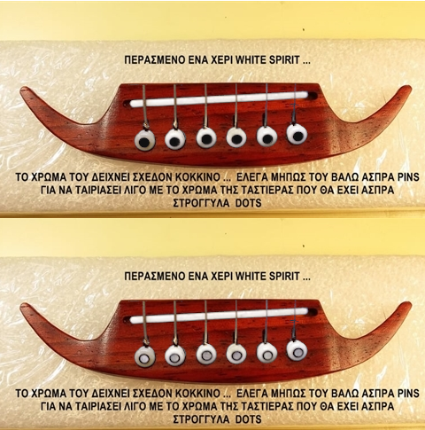

Δοκιμή κινέζου  ...  καβαλάρη
Αυτός ο καβαλάρης ,  μου αρέσει ! Ετσι απλά !
https://www.aliexpress.com/item/32952098846.html?spm=a2g0s.9042311.0.0.12d34c4dst9FLJ
Είπα λοιπόν να τον δοκιμάσω .  Λέτε από κινέζος ... να γίνει ρωμηός ;

Μπράβο Ιωσήφ  :13:
Τον έβαλες στον σωστό δρόμο τον κινέζο  ;D
Για δες το με άσπρα πινς
Απ: Μικρή κιθάρα
« Απάντηση #190 στις: Φεβρουαρίου 05, 2020, 12:42:03 μμ »
Μανώλη ! Εικονο-ποιητή !
Με ενθουσιάζεις !

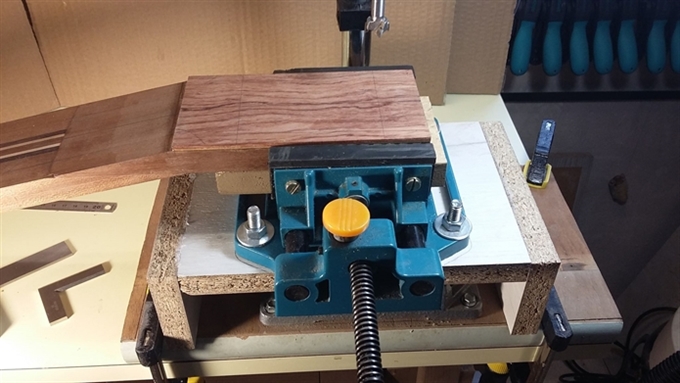

« Απάντηση #191 στις: Φεβρουαρίου 06, 2020, 11:19:09 μμ »
Συνέχεια εργασιών στο καράολο σημαδεύοντας προσεκτικά τα κέντρα των κύκλων για τα αυλάκια ( slotted headstock )
Η διάταξη για την ασφαλή συγκράτηση του καράολου και του μάνικου , για να ανοίξω τις τρύπες ήθελα να μου επιτρέπει
να κάνω κάποιες μικρές μετακινήσεις για να κεντράρω κάθε φορά καθαρά και να τρυπήσω κατακόρυφα. Απαραίτητο είναι
να υπάρχει και ένα σανιδάκι κάτω από το καράολο γιατί διαφορετικά οι διαμπερείς διατρήσεις θα αφήσουν ξέφτια στην
έξοδο του τρυπανιού από κάτω. Κι όλα αυτά τα ήθελα να γίνονται κάπως εύκολα και απλά .
Φτιάχτηκε ένα "τραπεζάκι" σε βολικές διαστάσεις από κοινή άσπρη μελαμίνη ,
βιδώθηκε επάνω του η μέγγενη η οποία με τη σειρά της σφίγγει το καράολο με το σανιδάκι απο κάτω μαζί.
Ετσι λοιπόν έχω ένα ενιαίο σφιχτοδεμένο σύνολο : μανίκι + καράολο + σανιδάκι + μέγγενη + άσπρο τραπεζακι
Το τραπεζάκι μαζί με την "παρέα" του μετακινείται εύκολα εμπρος -πίσω  και  δεξιά - αριστερά
επάνω σε μια ξύλινη βάση όπου έχω βιδωμένη τη μεταλλική πλάκα του συστήματος που μετατρέπει
ένα απλό δράπανο σε δήθεν κολωνάτο.
Τα κίτρινα βελάκια δείχνουν τη δυνατότητα μετακίνησης εμπρος - πίσω και το κόκκινο τη κίνηση δεξιά - αριστερά
Ελπίζω η παράκατω φωτογραφία να τα πεί καλύτερα από μένα
Το τρυπανάκι είναι τύπου forstner και έχει διάμετρο ίση με 15 mm
Ελεγχος της εργασίας μας σε κόντρα φως   :)
Ακολουθούν :
Κοπή καράολου δεξιά - αριστερά για να γίνουν τα πλαϊνά του λίιιιιγο λοξά
Διάνοιξη οπών για τα αξονάκια των κλειδιών
stay tuned  ;D

« Απάντηση #192 στις: Φεβρουαρίου 07, 2020, 01:20:01 πμ »
Ωραία δουλειά μα θα κάνω μια παρατήρηση
Βλέπω να φτιάχνετε το καράολο και κάθε φορά να σχεδιάζετε και να αφαιρείτε υλικό με σέγα, τρυπάνι και ότι άλλο εργαλείο
Γιατί βρε συνάδελφοι δεν φτιάχνετε ένα καλούπι-jig-template μια φορά και προσεκτικά και μετά με ρούτερ και κοπτικό με ρουλεμάν να αντιγράφετε το καλούπι αυτό πάνω στο ξύλο με απόλυτη ακρίβεια?
Απ: Μικρή κιθάρα
« Απάντηση #193 στις: Φεβρουαρίου 07, 2020, 06:27:49 πμ »
Πολύ σωστά το γράφεις φίλε μου Νάσο και ο τρόπος που προτείνεις είναι ο καλύτερος.
Ομως , στο πατάρι του φαρμακείου , όπου παίζω με τα ξύλα μου , ο χώρος είναι μικρός.
Το ρούτερ και η σκόνη του ...  θα προκαλέσουν "αιτία πολέμου" ...   :'(
Ο μόνος νικητής θα είναι η σκόνη
Το ιδανικό για μένα θα ήταν να μένω σ΄ένα μικρό ισόγειο σπιτάκι με μεγάλη αυλή !
Απ: Μικρή κιθάρα
« Απάντηση #194 στις: Φεβρουαρίου 07, 2020, 09:02:18 πμ »
Ιωσήφ καλημέρα
δεν ξέρω αν το έχεις στο πρόγραμμα, οι τρύπες για τα αξονάκια των κλειδιών στα πλάγια καλό είναι να ανοιχτούν ΠΡΙΝ τις σχισμές, για τον ίδιο λόγο
... γιατί διαφορετικά οι διαμπερείς διατρήσεις θα αφήσουν ξέφτια στην έξοδο του τρυπανιού...
