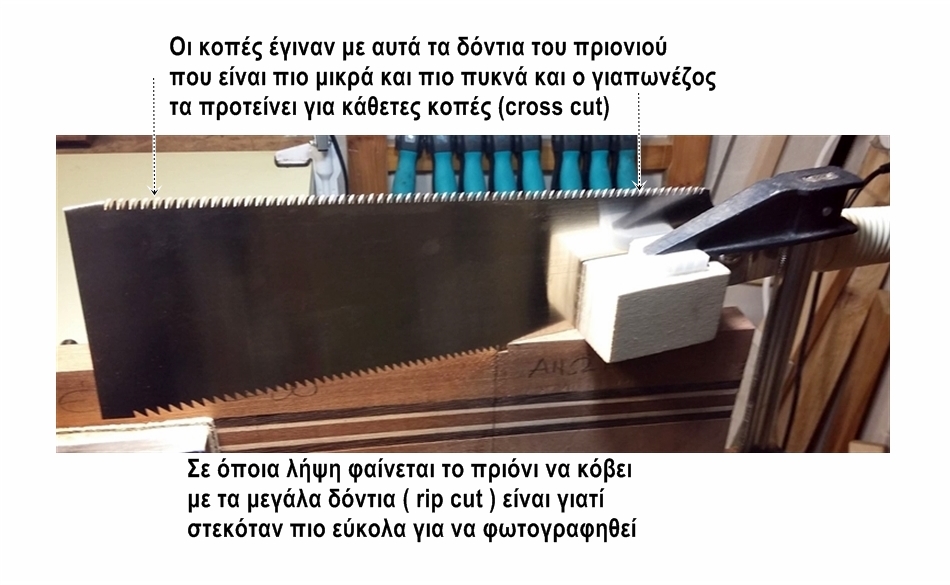

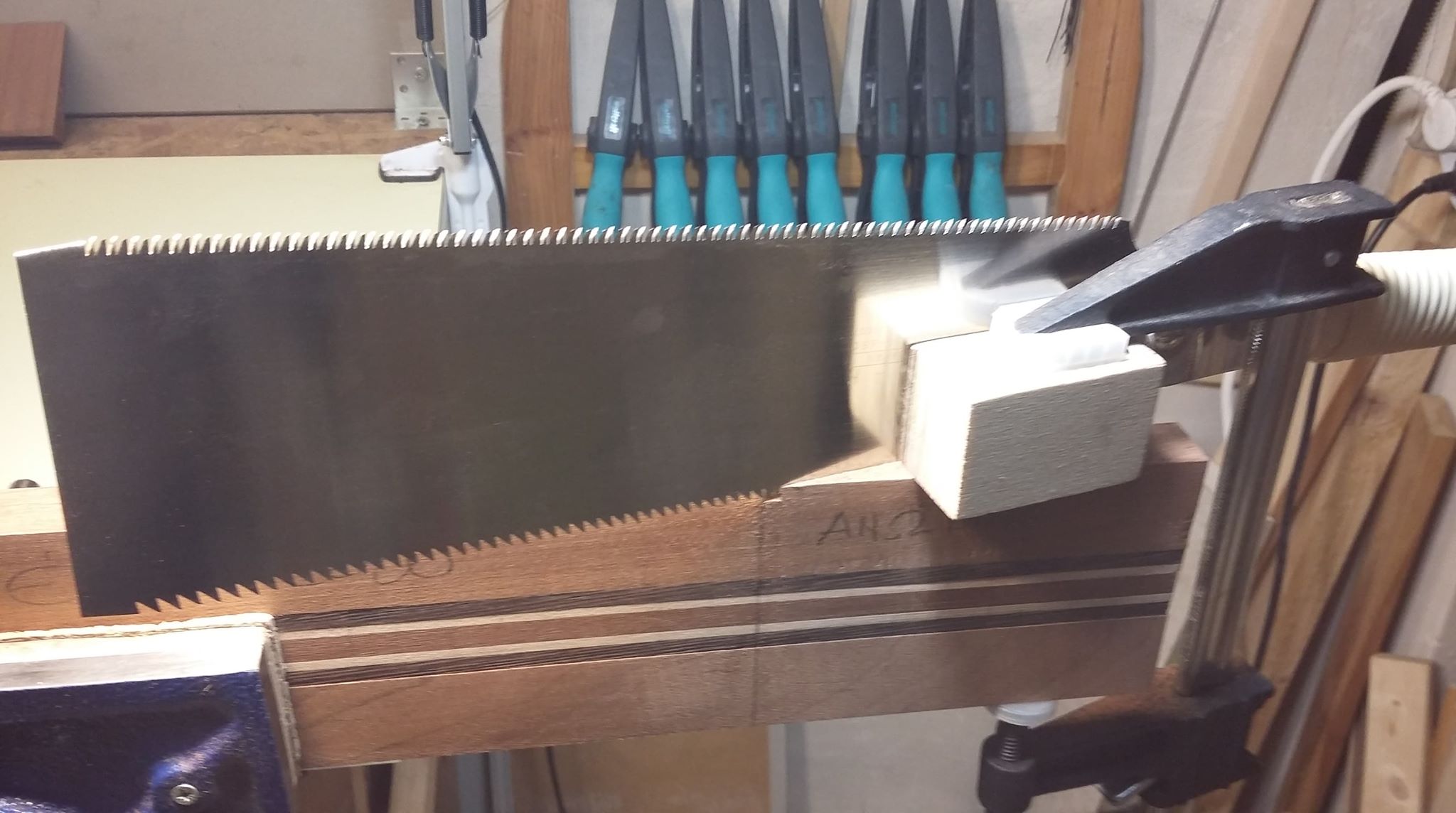

Οι λοξοκοπές ( scarf joint ) στο καράολο και στο μανίκι έγιναν με το γιαπωνέζικο πριόνι και με τη βοήθεια ενός ξύλινου οδηγού με
μαγνητάκια στη μιά του πλευρά (magnetic saw guide) για να τραβάει τη λάμα και να τηρηθεί η καθετότητα στην κοπή .
Χρειάζεται βελτιώσεις αυτός ο οδηγός .

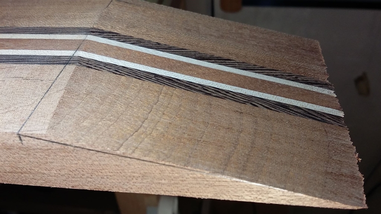

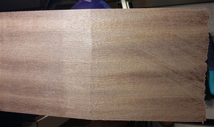

Ξέφυγε τούτη η κοπή ... αλλού είναι η μολυβιά
αλλά αφού διόρθωσα τα χοντρά , δοκίμασα λίγο αυτή τη γωνία και καθώς την έσυρα επάνω στη "τσουλήθρα"...
... είδα ότι η ακμή της λειτούργησε σαν ξύστρα !

σπεσιαλε!
παντα "φευγει" το πριονι λιγακι απο τη καθετοτητα, στο μεγαλο κομματι (τουλαχιστον εμενα) μου δημιουργει μια κοιλοτητα στη μεση και στο μικρο ενα βουναλακι, στη μεση φυσικα
αυτο που κανω ειναι να παιρνω με το πολυ μεγαλο σκαρπελο υλικο, και μετα με ξυστρα, και κατοπι τακος μεγαλος-γυαλοχαρτο.
στις αρχες ημουν πολυ αγχωμενος με αυτο, τωρα ομως το τελειωνω (κοπη και μετα διαμορφωση, να πατανε καλα-καλα μεταξυ τους ) γυρω στα 30-40 λεπτα.
χαιρομαι που τα κανεις ολα πολυ προσεχτικα, και δινεις σημασια στη λεπτομερεια παντου, σε ολα τα σταδια της κατασκευης...
καλη συνεχεια

Νομίζω ὅτι , γιά τήν καθετότητα στήν κοπή μέ χειροπρίονο , πρέπει νά ἔχουμε 3 προϋποθέσεις : 1η πολύ καλά ἀκονισμένο πριόνι , 2η ὁδηγό , καί 3η καί κυριώτερη νά κόβουμε χωρίς νά πιέζουμε τό πριόνι ἀπό τό ἄγχος μας πῶς θά κοπῆ τό ξῦλο , ἀλλ' απλῶς νά τό σέρνουμε καί νά τό ἀφήνουμε μέ τό βάρος του καί τά καλοακονισμένα δόντια του νά κόβη ὅσο θέλει αὐτό σέ κάθε πριονιά .
Ἀλλ' ἄς ποῦν καί οἱ πιό ἔμπειροι .
