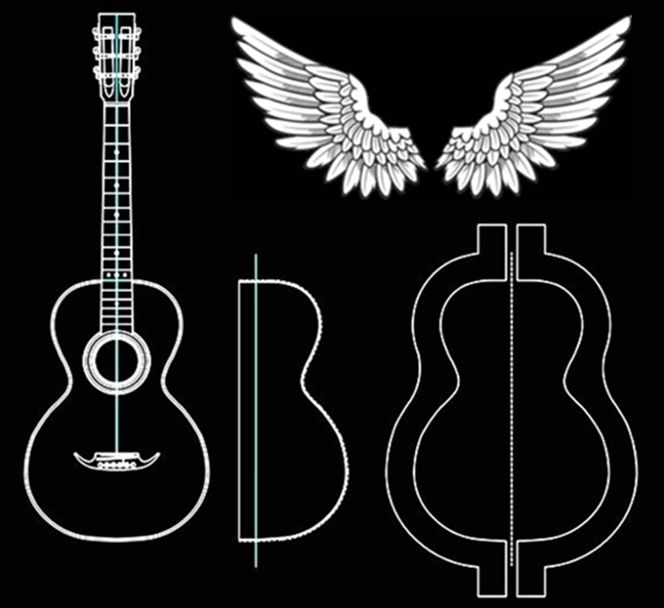

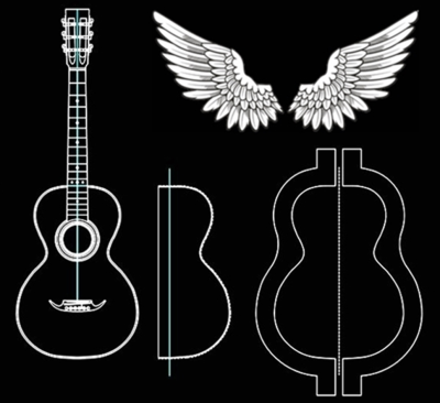

Το σχέδιο
Οι απόψεις που διατυπώθηκαν από την αρχή του θέματος ( Σχέδια για κιθαρόνι ) ,
μου έδωσαν το πρώτο έναυσμα για να φτιάξω , μια μικρή κιθάρα
και το ενδιαφέρον μου εκδηλώθηκε ζωηρά από εδώ ( Απ. # 13) και μετά.
http://www.luthier.gr/index.php?topic=3021.msg65735#msg65735

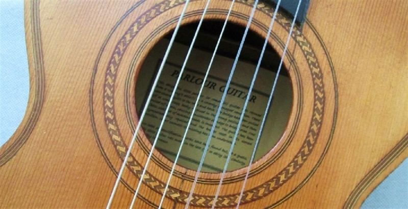

Εκανα κάποιες ατελείς αλλά και επίμονες προσπάθειες για να αντιγράψω αυτή τη μικρή κιθάρα.
Ο Μάνος  έχει  συνεισφέρει  πολλά και ωραία στο θέμα και στην αναζήτηση .
Ο ευγενικός οικοδεσπότης εδώ , ο Στέλιος , μου πρότεινε να αντιγράψω το σχέδιο μιας ρομαντικής
κιθάρας και με προσκάλεσε να τον επισκεφθώ για να μου δώσει τα ξύλα και τις πρώτες οδηγίες κατασκευής.
Δυο ακόμα φίλοι από το φόρουμ , ο Δημήτρης (sakkalis) και ο Γιώργος (georgalasg)  αντιλήφθηκαν
τη δυσκολία μου στην αντιγραφή και προσφέρθηκαν πολύ ευγενικά να μου δανείσουν
τις δικές τους παρόμοιες μικρές κιθάρες για να αντιγράψω τις διαστάσεις τους.

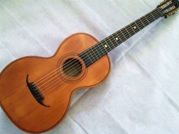

Εν τω μεταξύ είχα αγοράσει μια παλιά ευτελή αμερικάνικη μικρή κιθάρα , την οποία με τα πολλά κατάφερα
να επισκευάσω. Οι αναλογίες της ταιριάζανε αρκετά με αυτήν που ήθελα και είχα καταλήξει
(έτσι νόμιζα τουλάχιστον) να αντιγράψω αυτήν ,  για πρώτη κατασκευή.
http://www.luthier.gr/index.php?topic=3021.msg66582#msg66582
Ολα αυτά συνέβαιναν μέχρι τη στιγμή που ο Μάνος αντέγραψε – ψηφιοποίησε αυτή την παλιά μικρή
κιθάρα των παιδικών μου αναμνήσεων , με σαϊτεψε κατευθείαν στην καρδιά και μου έδωσε φτερά !
Κλίμακα οργάνου 630 , μήκος σκάφους 470 , άνω 235 , μέση 170 , κάτω 330 mm

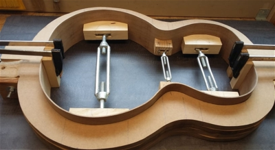

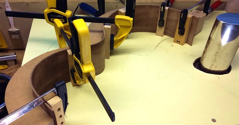

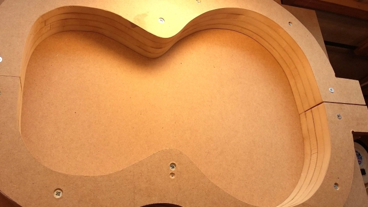

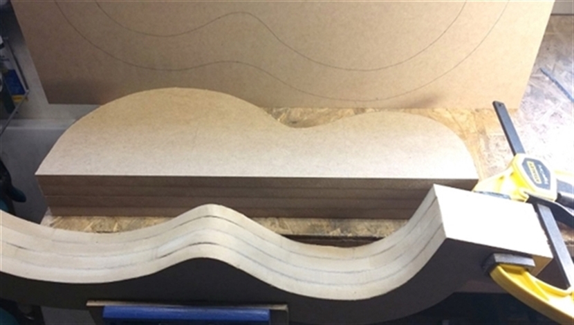

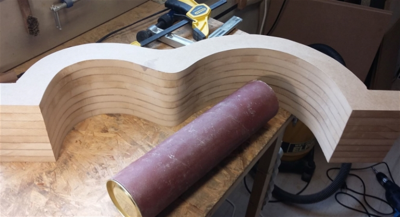

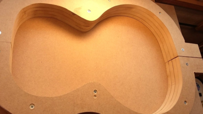

Καλούπι

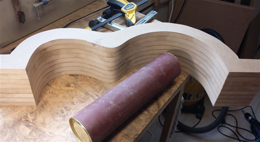

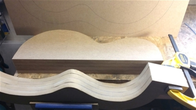

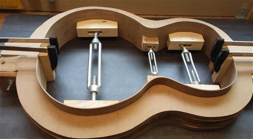

Το καλούπι έγινε από 4 φύλλα MDF . Κάθε φύλλο έχει πάχος  16 mm
Εδώ τα δυο μισά του καλουπιού , μαζί .  Διορθώθηκαν οι ατέλειες , έφυγαν οι σφιγκτήρες.
 Το καλούπι σχεδόν τελειωμένο. Πραγματοποιήθηκαν ορισμένες μικροδιορθώσεις στις επιφάνειες επαφής των δυο μισών ,
επάνω και κάτω , έτσι ώστε να εφάπτονται όσο γίνεται καλύτερα μεταξύ τους και βέβαια να είναι κάθετες στο οριζόντιο επίπεδο.

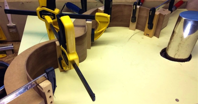

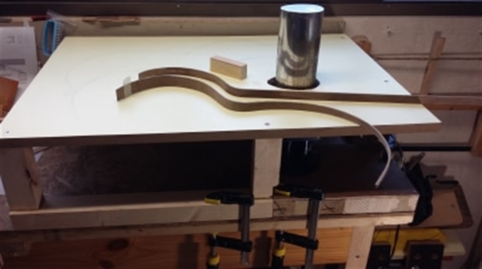

Λύγισμα πλαϊνών
Πλάτη και πλαϊνά από Ελληνική καρυδιά  ( πάχος πλαϊνών σχεδόν 2,5 mm . Θα έπρεπε ίσως πρώτα να τα λεπτύνω στα 2,0 mm )
Για το λύγισμα των πλαϊνών, ακολούθησα τον τρόπο που δουλεύει αυτός ο κατασκευαστής , ο Ad Van Kuijk ( από το 11:40 και μετά ) .
Τρόπος απλός και με λίγη προσοχή εξασφαλίζει την καθετότητα.
https://www.youtube.com/watch?v=qvsDcM0HaqU&list=LLrYTtmWk_Pe1It592uMwXQA&index=17&t=0s

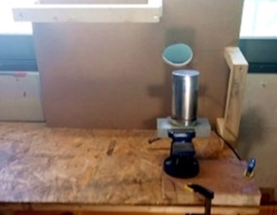

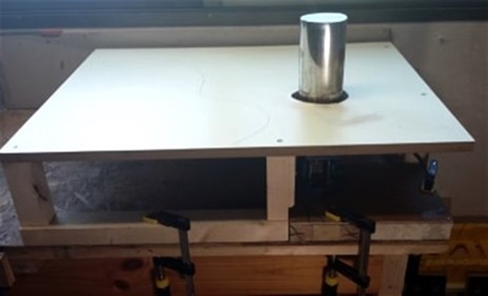

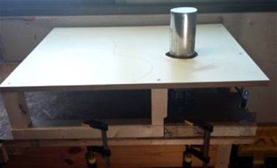

Η διάταξη αποτελείται από ένα οριζόντιο επίπεδο ,  τοποθετημένο κάθετα στο θερμαινόμενο σίδερο.
Η καθετότητα μοιάζει απλή και αυτονόητη ωστόσο , έγινε έλεγχος με τη γωνία και χρειάστηκαν
κάποιες μικροδιορθώσεις με τη μέγγενη που συγκρατεί τη βάση από το θερμαινόμενο σίδερο.
Στήθηκε η διάταξη και πέρασαν 45 λεπτά της ώρας για να λυγίσει ικανοποιητικά το πρώτο πλαϊνό .

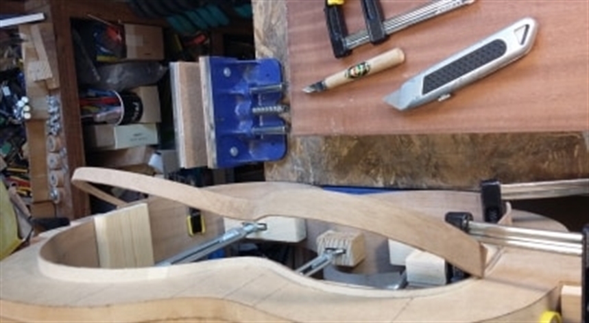

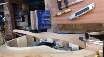

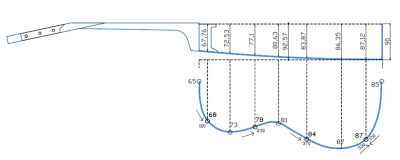

Τάκοι - ύψος πλαϊνών
Για τη συνέχεια πήρα βοήθεια από τον φίλο μας τον ΚαΠα όπως ξεκινά το θέμα του για την κατασκευή ακουστικής κιθάρας ΟΜ .
http://www.luthier.gr/index.php?topic=1060.0
Ξεχάστηκα και δεν τράβηξα φωτογραφίες σε αυτό το στάδιο.

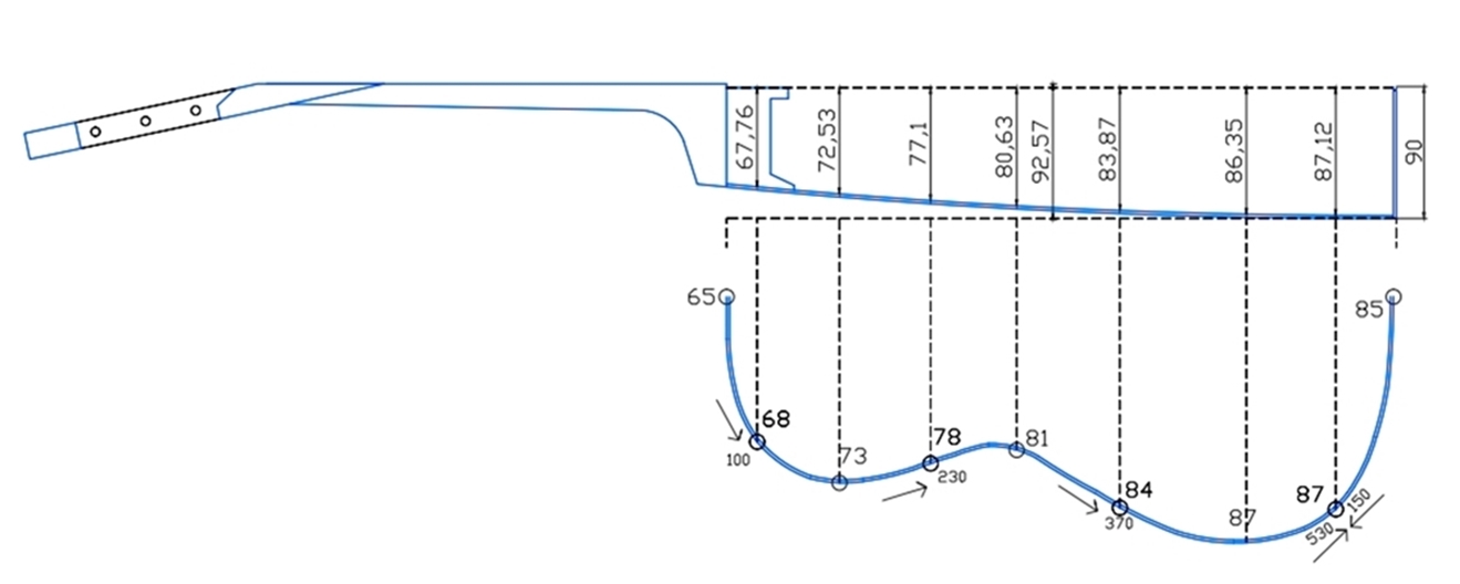

Στη δική μου περίπτωση τα ύψη των τάκων που διαμορφώθηκαν
και κολλήθηκαν , είναι 65 mm στην ένωση και 85 mm κάτω .
Αν όλα πάνε καλά όταν κολληθούν το καπάκι και η πλάτη θα έχουμε
περίπου   70 mm ύψος στην ένωση και 90 mm κάτω.
Τα πλαϊνά είχαν σε όλο τους το μήκος , ενιαίο ύψος 90 mm.
Εφτιαξα  έναν οδηγό από χαρτονάκι  σαν ανάπτυγμα του κάθε πλαϊνού
με τα ύψη που χρειάζομαι ,  ακολουθώντας όσο μπορούσα τη λογική
από αυτό το σχέδιο του Μάνου.
Στερέωσα το χαρτονάκι   , σημάδεψα τη μολυβιά, έβαλα  χαρτοταινία
κι έκοψα τη «φλούδα» με τα μαχαιράκια της φωτογραφίας .
Το μικρό μαχαιράκι ειδικά , έχει παχειά δυνατή κοφτερή λάμα , καλή λαβή ,
χωράει στα στενά , είναι πολύ βολικό, αγορασμένο από τον http://dimizparts.gr/

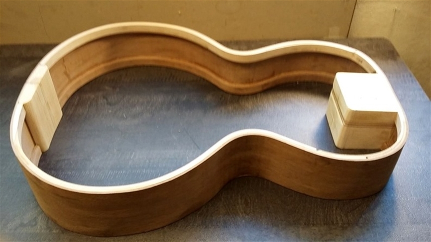

Σειρά έχουν οι πατούρες εσωτερικά στα χείλη του σκάφους.
Προκρίθηκε η επιλογή της ολόσωμης πατούρας ( solid lining ) . Τα περισσεύματα της καρυδιάς που κόπηκαν και έμειναν
από τα πλαϊνά πριν να τα λυγίσω,  αρκούν μόνο για την κατασκευή της πατούρας που θα πατήσει το καπάκι . Κάθε πατούρα
θα αποτελείται από δυο λυγισμένες και κολλημένες λωρίδες καρυδιάς.  Η διατομή αυτής της πατούρας θα είναι 5 Χ 15 χιλιοστά.
Βολική αυτή η διάταξη , για λύγισμα στο χέρι βέβαια …
Για την περίπτωση που θέλει κάποιος να φτιάξει και να λυγίσει πατούρα από τρεις ή τέσσερεις λεπτές λωρίδες
ξύλου υπάρχει αυτός , ο τεχνικά άψογος τρόπος από τον  John S. Bogdanovich.
https://www.youtube.com/watch?v=zYJfbq7h9tY&list=LLrYTtmWk_Pe1It592uMwXQA&index=2&t=45s

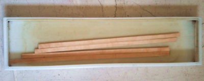

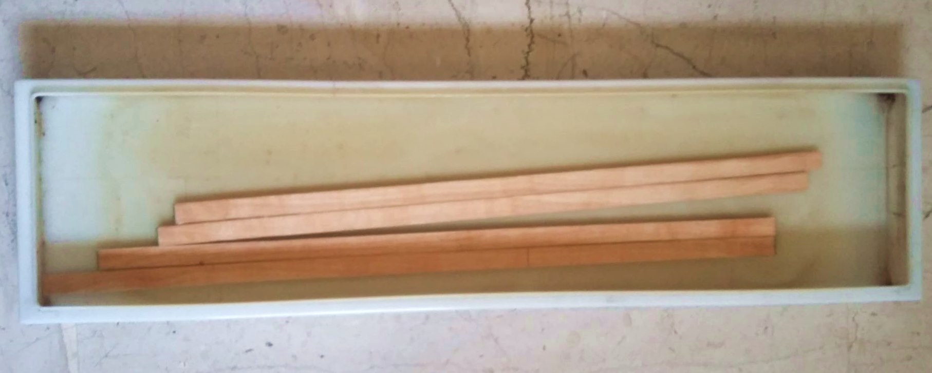

Για να γίνει η πατούρα που θα κολληθεί η πλάτη , μη έχοντας άλλη καρυδιά , χρησιμοποιήθηκαν (κάπως αυθαίρετα)
λωρίδες από σφενδάμι .  Ένα παλιό  πλαστικό καπάκι από φωτιστικό λαμπτήρων φθορισμού ,
έγινε η «μπανιέρα» όπου βούτηξαν οι λωρίδες αυτές για να μαλακώσουν πριν από το λύγισμα .
Απ: Μικρή κιθάρα
« Απάντηση #5 στις: Αυγούστου 22, 2019, 10:38:07 πμ »
Ολοκληρώθηκε η εργασία με τις πατούρες.
Διαμόρφωση στα χείλη και στους τάκους

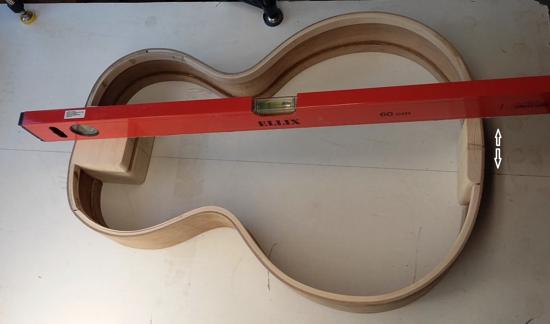

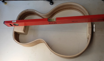

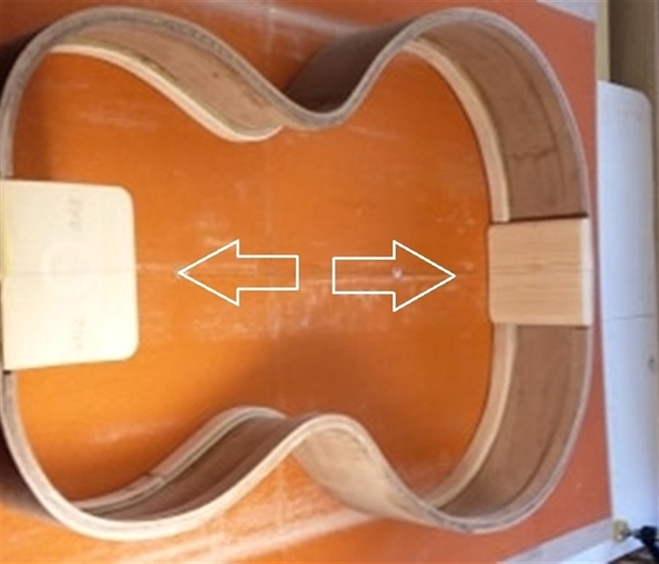

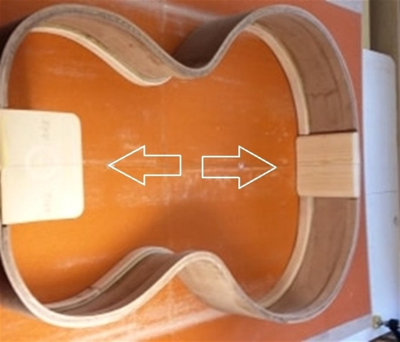

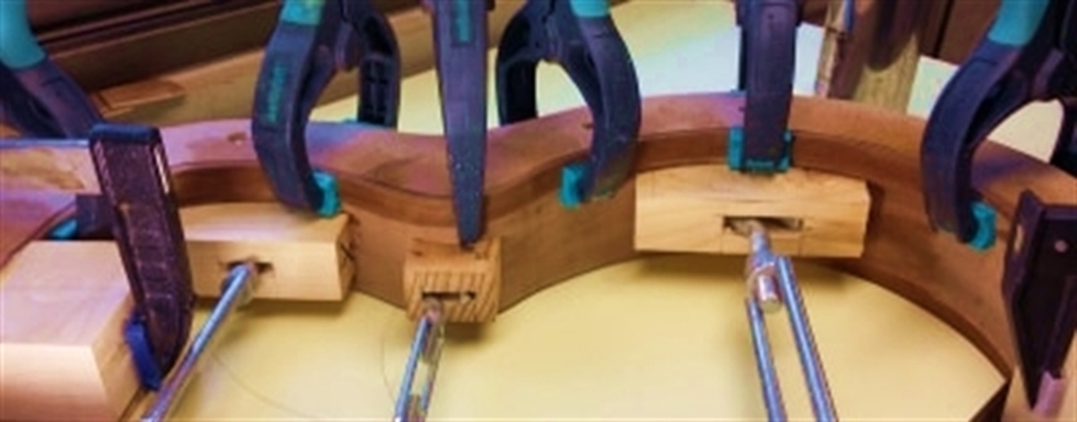

Εύκολα καταλαβαίνουμε ότι τα καμάρια τα καμπυλώνουμε και τα κολλάμε στο καπάκι και στην
πλάτη κυρίως για στατικούς λόγους. Το θέμα καπάκι – καμάρια – ήχος , είναι βέβαια ανεξάντλητο.
Χρειάζεται λοιπόν από τώρα να διαμορφώσω τα χείλη από αυτό το «οχτάρι» , ώστε να ταιριάζουν μετά ,
όσο γίνεται πιο σωστά , με την περίμετρο των καπακιών που θα είναι ελαφρώς καμπυλωμένα
από τα κολλημένα καμάρια τους. Για να προχωρήσω πήρα σημαντική βοήθεια από εδώ
https://forum.ukuleleunderground.com/showthread.php?30203-How-to-make-a-Radius-Dish
εφαρμόζοντας την πιο απλή εκδοχή όπως περιγράφεται στο τέλος .
Δεν έφτιαξα δηλ. τμήμα σφαίρας αλλά τμήμα κυλίνδρου όπως δείχνουν οι δυο τελευταίες φωτογραφίες από το link.
Τα κέντρα των τάκων , ο άξονας συμμετρίας και το όριο που κολλήθηκαν τα γυαλόχαρτα φρόντισα να συμπίπτουν.
Ετριψα λοιπόν αργά και με προσοχή το «οχτάρι» μου από την πλευρά της πλάτης σε γυαλόχαρτο (Νο 120) κολλημένο
σε μια επιφάνεια που είναι τμήμα κυλίνδρου με ακτίνα R = 15 πόδια = 4,54 μ. μέχρι να δείξει καλή επαφή.
Αν έχω υπολογίσει σωστά κι αν όλα πάνε καλά , αυτή η καμπύλωση θα μας δώσει στον άξονα συμμετρίας ,
στη πιο φαρδιά θέση της πλάτης , ένα ύψος ίσο με 3,0 χιλιοστά.
Ισως να μην χρειαζόταν αλλά έγινα λίγο σχολαστικός με τις επιφάνειες των τάκων , εκεί που θα κολλήσουν
το καπάκι και η πλάτη . Διαμορφώθηκαν ελαφρά με ένα μεταλλικό αλφάδι , κάτω από το οποίο είχε κολληθεί
ταινία γυαλόχαρτο Νο 120 .Με κέντρο τον τάκο της ένωσης και με ακτίνα το αλφάδι , έγινε αργά και ελαφρά
η λείανση στον άλλο τάκο. Η ίδια εργασία πραγματοποιήθηκε μετά και αντίστροφα.
Οι ίδιες εργασίες λείανσης και διαμόρφωσης έγιναν και στα χείλη από την πλευρά που θα κολληθεί το καπάκι.
Εδώ όμως έχουμε ακτίνα καμπυλότητας R = 25 πόδια = 7,62 μ. που θα μας δώσει στον άξονα
του καπακιού και στην πιο φαρδιά του θέση , ένα ύψος ίσο με 2,0 χιλιοστά.
Απ: Μικρή κιθάρα
« Απάντηση #6 στις: Αυγούστου 22, 2019, 02:09:29 μμ »
Ιωσήφ συγχαρητήρια μέχρις εδώ και καλή συνέχεια!
μερικές ερωτήσεις:
- ο τάκος της ένωσης γιατί είναι τόσο μεγάλος (θα μείνει έτσι ή θα τον διαμορφώσεις αλλιώς ?)
- το κόλπο με το αλφάδι δεν το κατάλαβα. Το έκανες μετά ή πριν την διαμόρφωση του χείλους των πλαϊνών ? Αν ήταν πριν, ΟΚ. Αν ήταν μετά, με το κέντρο σταθερό στην ένωση και η άλλη άκρη να κινείται όπως τα βελάκια, η πάνω επιφάνεια του πίσω τάκου δεν προκύπτει επίπεδη ? (αντί για τμήμα κυλίνδρου όπως κατάλαβα ότι θα είναι το καπάκι ?)

« Απάντηση #7 στις: Αυγούστου 22, 2019, 02:11:29 μμ »
Καλησπερα.
Οπως βλεπω συναγωνιζεσαι τον μανο στην αναλυση. Μπραβο. Πολυ ωραια παμε.
Μια παρατηρηση που ειδα  πρωτα στον ΚΑΠΑ
Η τελεια διαμορφωση των τακων γινεται με ενα καμπυλωμενο ξυλο οσο ειναι το ραντιους που δινεις σε καπακι και πλατη. Οπως το κανεις δηλαδη αλλα με καμπυλο εργαλειο. Και τριβεις ταυτοχρονα και τους δυο τακους (κεντρο καπου στο μεσο της κιθαρας)
Ακομα καλυτερα γινεται με τα radius dish. Εχει φτιαξει σιγουρα ο μανος, ισως και αλλοι δε θυμαμαι. Καμπυλες επιφανειες με γυαλοχαρτο που τριβεις ολη την επιφανεια της κιθαρας. Φτιαχνεις και καμαρια εκει (καμπυλη).
Μαλλον δεν εχουν και τοσο σημασια. Λεπτομερεια μαλλον.
Περιμενουμε τη συνεχεια.

Απ: Μικρή κιθάρα
« Απάντηση #8 στις: Αυγούστου 22, 2019, 02:30:34 μμ »
τωρα μας εστειλες......... στο παραδεισο! χαχαχα!
μπραβο ιωσηφ!! πολυ ωραια ξυλα, ωραιες σκεψεις, σχεδιασμος, αναλυτικος, και παλι μπραβο!
απο εμενα να προσεξεις να βαλεις το αλφαδι στο πανω τακο και αναποδα, τα πλαϊνα να εχουν αποσταση 1-2 χιλ παρακατω αλλιως υπαρχει ο κινδυνος οταν κολλησεις την πλατη, ο τακος να εχει κενο και να μην κολλα στη πλατη, φυσικα λογω του ραντιους σε συνδυασμο με το μικρο μηκος τακου (3-4 ποντους;)
αυτο συμβαινει διοτι με τον δισκο τριψιματος (τουλαχιστον εγω) δεν τα πηγαινα καλα εκει... η βιαζομουνα  ;D

« Απάντηση #10 στις: Αυγούστου 22, 2019, 03:05:15 μμ »
Γιώργο , Μάνο είστε σχολαστικοί αναγνώστες ! Είναι πολύ εύστοχες οι επισημάνσεις σας , ευχαριστώ , να είστε καλά !
Οι επιφάνειες των τάκων όπου θα κολληθούν τα καπάκια , πρέπει να είναι τμήματα των αντίστοιχων κυλίνδρων.
Θα γίνει ο έλεγχος .  Αν χάλασα με το αλφάδι τη , μικρή έστω καμπυλότητά τους , πιστεύω ότι θα μπορέσω να τη διορθώσω.
Ο τάκος της ένωσης θα διαμορφωθεί σύντομα , εκεί , όπου και όσο θα χρειασθεί

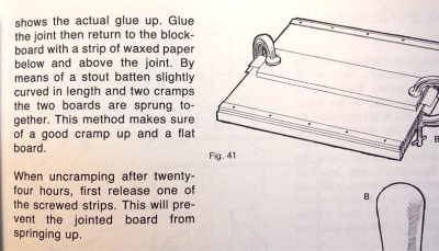

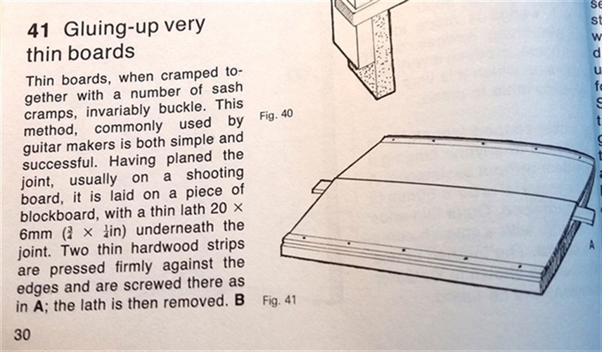

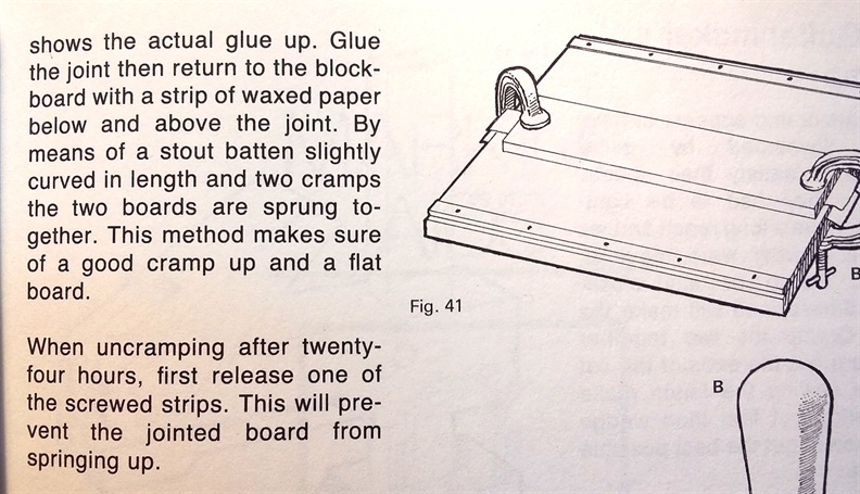

Επειδή δεν φωτογράφησα τη διαδικασία κόλλησης , ας πω δυο λόγια για τον τρόπο που έγιναν.
Για να έχουν καλή εφαρμογή οι ακμές των κομματιών του καπακιού και της πλάτης , πριν να κολληθούν
πήρα το αλφάδι μήκους 60 εκ. με το κολλημένο γυαλόχαρτο και ακολούθησα αυτόν τον τρόπο (σελ. 38)

Η συναρμογή των δυο μισών ελέγχθηκε και πήγε καλά.
Συνήθως βέβαια , αυτή η διαμόρφωση γίνεται με το μακρύ ροκάνι , επάνω σε shooting board.

Η κόλληση των δυο μισών κομματιών του καπακιού και της πλάτης έγινε με το γνωστό συνηθισμένο τρόπο.
Η περιγραφή είναι από αυτό το παλιό βιβλιαράκι :  Making Woodwork Aids & Devices  -  Robert Wearing.

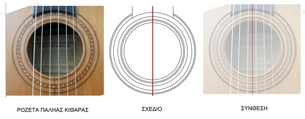

Ροζέτα και περιμετρικά φιλέτα στο καπάκι  ( παρατηρήσεις )
Τι έχει φτιάξει ο άνθρωπος εδώ ρε παιδιά …
κι αν πιστέψουμε τα στοιχεία που έδινε αυτός που την πουλούσε στο ebay μπορεί να είναι και 100 χρονών όργανο …
Αυτή η παλιά κιθάρα έχει μια ροζέτα που αποτελείται ουσιαστικά από έξι ομόκεντρους κύκλους.
Τρείς «πλήρεις» με τα φιλέτα τους και άλλους τρείς , τα ενδιάμεσα «κενά» , που αφήνουν να φαίνεται το καπάκι.
Τα φιλέτα γύρω γύρω στο καπάκι , γειτονεύουν από κοντά με τη ροζέτα αφού έχουμε αυτή τη στενή
μέση στο σκάφος , ωστόσο  , όλα μαζί  δείχνουν ότι μελετήθηκαν και φτιάχτηκαν πολύ ισορροπημένα.
Σχεδόν τέλεια !
Αμφιβάλλω αν έχω τα περιθώρια για να προσθέσω , ή να αφαιρέσω κάτι .
Θα κάνω για λίγο πως δε βλέπω τι λέει ο συγγραφέας του παραμυθιού « Ο μικρός πρίγκηπας » και
για λόγους ευκολίας και γνωριμίας με τα υλικά και τα εργαλεία θα ξεκινήσω να δοκιμάζω αφαιρώντας.
Δε θα σας κουράσω με τις δοκιμές .  Αν καταφέρω να φτιάξω κάτι σωστά που να μου αρέσει και λίγο
τότε βλέπουμε …
