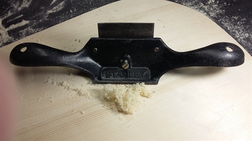

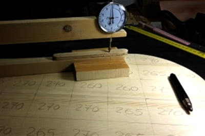

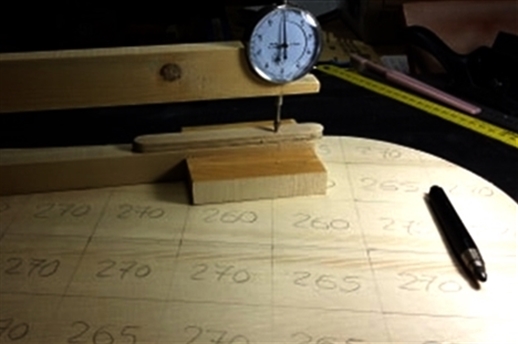

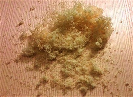

Μείωση του πάχους στο καπάκι
Το αρχικό πάχος του καπακιού ήταν γύρω στα 3,0 mm . Χρειάζεται να γίνει πιο λεπτό.
Αν το κατεβάσω στα 2,7 mm θα είναι το ιδανικό για κιθαρόνι όπως με συμβούλεψε ο Nikolas Fereos.
Δεν τα κατάφερα όσο καλά απαιτείται με τη μικρή πλάνη ( block  plane ) . Χρειάζομαι περισσότερη εξάσκηση  …
Με ευκολία όμως , χρησιμοποίησα  ένα παλιό εργαλείο της Stanley ,  που  λέγεται Cabinet Scraper No 80.
Είναι κάτι σαν ξύστρα  με χερούλια.  Εδώ έχουμε ένα πεντάλεπτο βίντεο γνωριμίας με το εργαλείο.
https://www.youtube.com/watch?v=HTWe8WvRPho

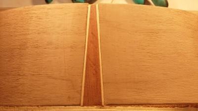

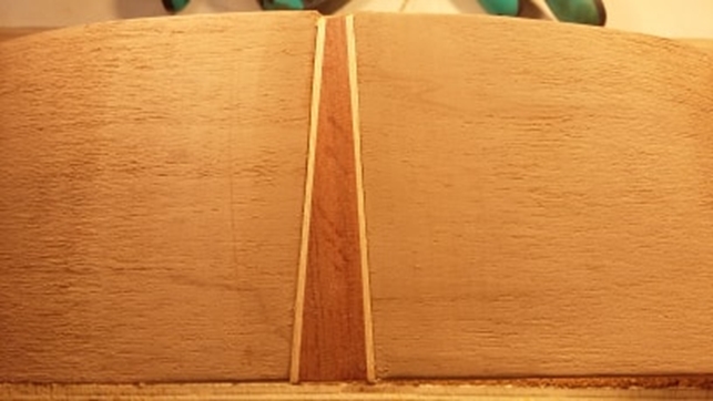

Διακοσμητικό στην ένωση των πλαϊνών  ( end inlay )
Τίποτα το ιδιαίτερο δηλαδή , αλλά μου αρέσουν τα χρώματα !
Απ: Μικρή κιθάρα
« Απάντηση #38 στις: Σεπτεμβρίου 27, 2019, 09:10:51 μμ »
Σαπελι; Να υποθέσω ότι θα βάλεις άσπρα φιλέτα; Του πάει πολύ αυτός ο συνδιασμός . Εμένα μου αρέσει και το παντουκ αλλά το ατιμο σκουραινει και χάνει εκείνο το ωραίο καροτι χρώμα που βγάζει στο τρίψιμο.

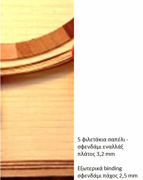

Απ: Μικρή κιθάρα
« Απάντηση #39 στις: Σεπτεμβρίου 27, 2019, 10:33:22 μμ »
Το ξυλάκι σε σχήμα  "V"  αν θυμάμαι καλά και αν δε κάνω λάθος είναι ρετάλι από bubinga.
Τα φιλέτα περιμετρικά ελπίζω να τα φτιάξω κάπως έτσι :

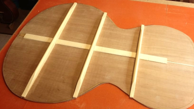

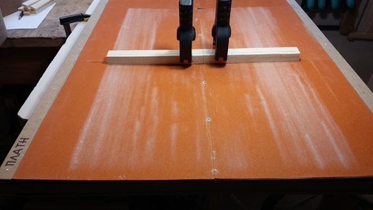

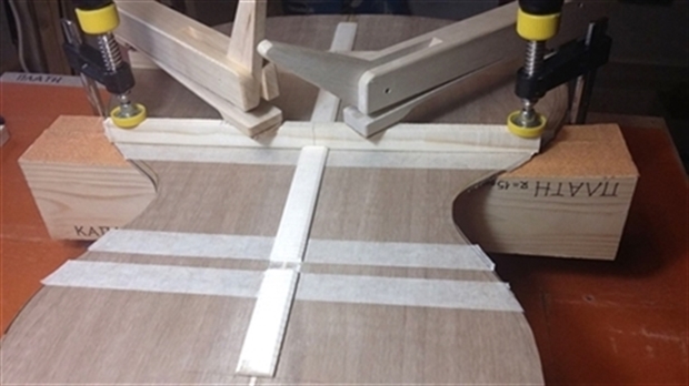

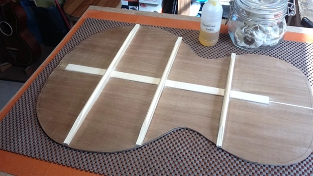

« Απάντηση #42 στις: Οκτωβρίου 10, 2019, 11:27:30 μμ »

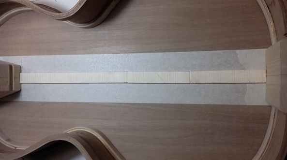

Εργασίες στην πλάτη
( αργώ πολύ , όχι όμως από πρόθεση )
Το πάχος της πλάτης διαμορφώθηκε γύρω στα 2,7 mm .
Κοπή , κόλληση διαμόρφωση στο ξυλάκι της ένωσης
Οπλίστηκα με την υπομονή του αγαπημένου φίλου (από τη Σαντορίνη)
για την πιο κάτω , μάλλον πρωτόγονη , εργασία .

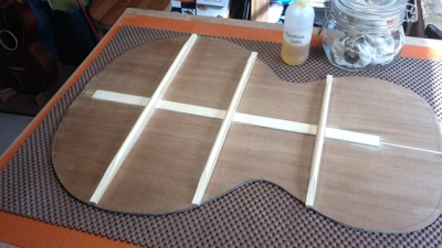

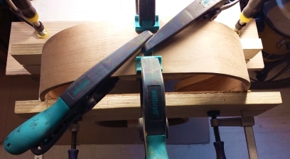

Ετριψα τρία ξυλάκια αρχικής διατομής ( 7,5 Χ 17,0 mm ) στην καμπυλωμένη επιφάνεια με το γυαλόχαρτο
για να πάρουν τα καμάρια την επιθυμητή καμπύλωση .
κολλήθηκε και το πρώτο καμάρι .

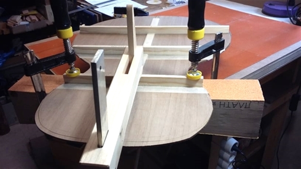

Απ: Μικρή κιθάρα

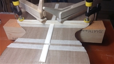

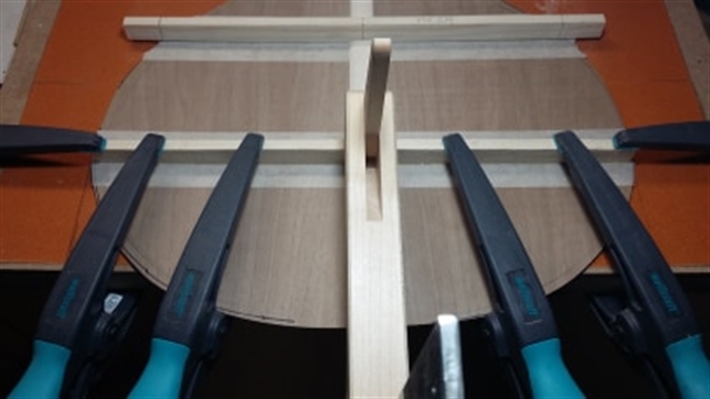

« Απάντηση #43 στις: Οκτωβρίου 13, 2019, 12:29:09 πμ »
Στερεώθηκαν και κολλήθηκαν το μεσαίο και το μικρό καμάρι , κάπως ασυνήθιστα , ωστόσο αποτελεσματικά .
Χαμηλώνουμε προοδευτικά τα καμάρια στις άκρες τους .
Η καμπυλωμένη επιφάνεια με το γυαλόχαρτο κι ένας σφιγκτήρας βοήθησαν πολύ στο κράτημα.

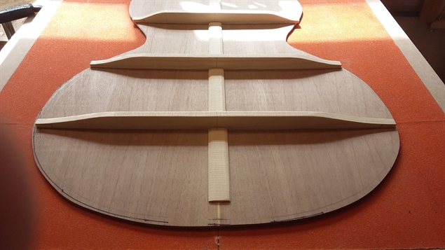

Απ: Μικρή κιθάρα

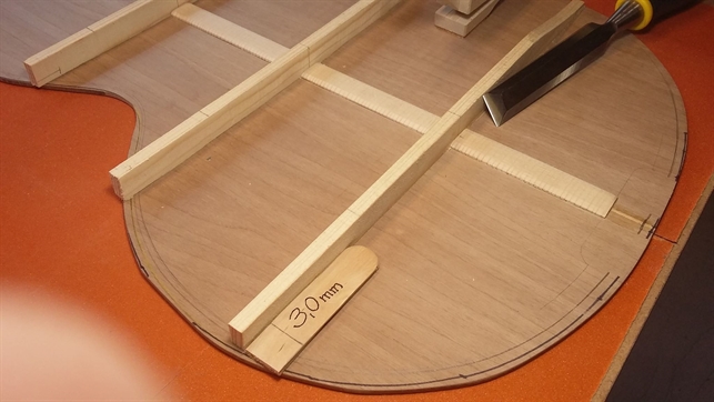

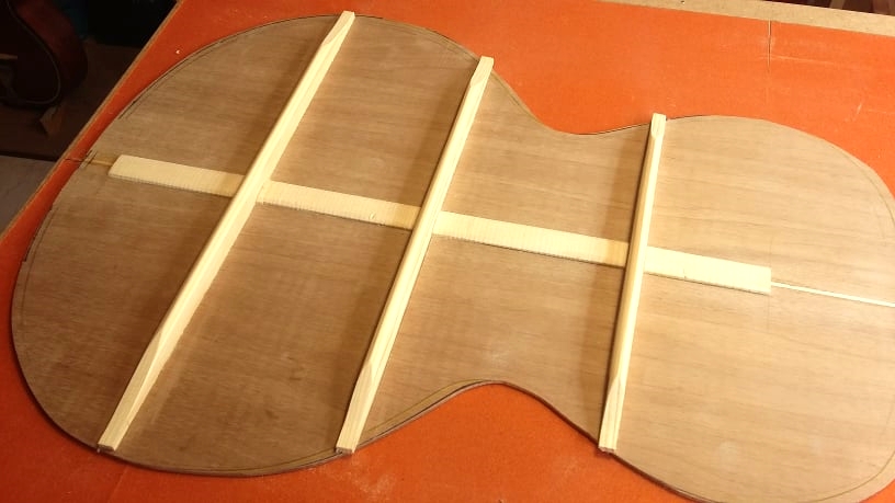

« Απάντηση #44 στις: Οκτωβρίου 13, 2019, 12:36:01 πμ »
Είμαστε σε αυτή τη φάση , όπου τα καμάρια έχουν πλάτος 7,5 mm και ύψος 17,0 mm.
Κρίθηκε ότι το ύψος είναι πολύ .  Πρέπει να μειωθεί .
Το χαμήλωμα δεν έγινε μια κι έξω , έτσι τελείως αυθαίρετα.  Χαμήλωνα λίγο , λίγο με το μικρό
ροκάνι κι έκανα ενδιάμεσα μερικά υποτυπώδη ταπ - τιούνιγκ . Σταμάτησα να χαμηλώνω όταν είχα
την αίσθηση ότι ο παραγόμενος ήχος άρχισε να έχει κάποια «διάρκεια» και όταν ένοιωσα έναν
ελαφρύ «κραδασμό» στο δείκτη και τον αντίχειρα που κρατούσαν το ξύλο της πλάτης.
Τα ύψη στα καμάρια τότε έδειξαν κάτι λιγότερο από 15 mm.
Εντελώς υποκειμενικά όλα αυτά , βέβαια …
Κι ένα χεράκι γομαλάκα , έτσι για το καλό …
