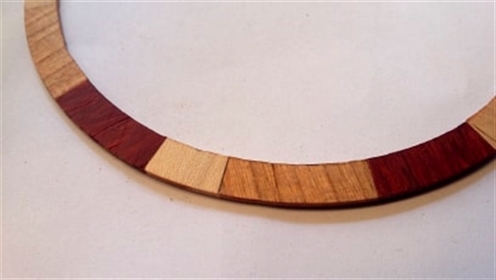

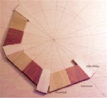

« Απάντηση #23 στις: Σεπτεμβρίου 21, 2019, 11:25:20 πμ »
Κατασκευή της ροζέτας
Μια περίληψη από όσα έγιναν εδώ
http://www.luthier.gr/index.php?topic=3798.msg68177#msg68177
Αρχικά περιγράφονται οι πρώτες δοκιμές , με τα ξύλινα φιλετάκια σε εναλλαγή  μ/α/μ/α/μ …
καθώς και οι αμφιβολίες μου για τη συνολική εικόνα που θα είχε το καπάκι εφαρμόζοντας ,
επαναλαμβάνοντας το ίδιο μοτίβο , τόσο στη ροζέτα, όσο και περιμετρικά.
Μου αρέσουν τα φιλετάκια στη περίμετρο του καπακιού , γιατί προτρέπουν το μάτι να τρέξει στις
όμορφες καμπύλες …  Καλό όμως είναι η ροζέτα να έχει τη δική της αισθητική αυτονομία γιατί εκεί
το μάτι στέκεται .
Σχεδίασα λοιπόν μια άλλη ροζέτα , η οποία μοιάζει κάπως με αυτές που
φτιάχνει ο συμφορουμίτης μας Nikolas Fereos .    Νικόλα σε ευχαριστώ πολύ !
Μου αρέσει αυτή ροζέτα γιατί έχει αισθητική αυτοτέλεια , το σχέδιό της δεν
περικλείεται από φιλετάκια και ίσως  γι΄αυτό  μου δίνει την εντύπωση ότι «ανασαίνει» ελεύθερα !
Η αρχική ιδέα αχνοφαίνεται σε αυτό το σκίτσο.
 Από αυτό το σημείο άρχισε να υλοποιείται
και ολοκληρώθηκε όπως φαίνεται εδώ ( Απαντ. #17 και # 18 )
http://www.luthier.gr/index.php?topic=3798.msg68302#msg68302

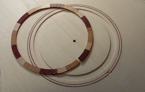

Μετά χρησιμοποίησα γυαλόχαρτα Νο 120 και Νο 220 κολλημένα σε ένα πλατύ
σανιδάκι για να κατεβάσω σιγά σιγά το πάχος της ροζέτας στο 1,3 mm.
Η εργασία αυτή έγινε με τη ροζέτα τοποθετημένη στεγνά ( dry fit )  μέσα
στο αντίστοιχο κανάλι που ανοίχτηκε επάνω σε ένα πρόχειρο ξύλινο κομμάτι .
Φτάσαμε εδώ .  Πάμε να κολλήσουμε …

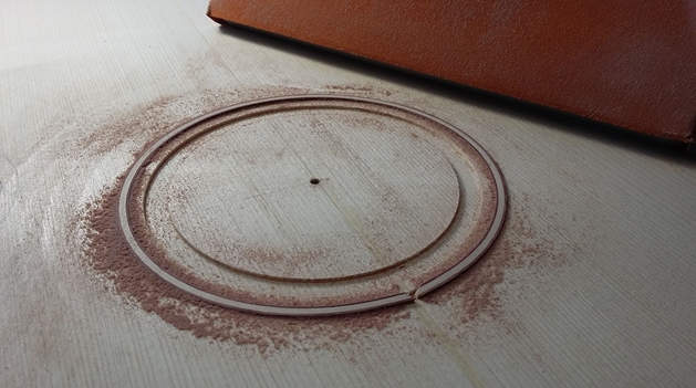

Για το κέντρο των ομόκεντρων κύκλων στα κανάλια, πρόσεξα όσο μπορούσα  τη σωστή θέση στο
τρύπημα του καπακιού , καθώς και τη σφιχτή εφαρμογή της ακίδας του διαβήτη του Dremel.
Το πάθημα , μάθημα …
http://www.luthier.gr/index.php?topic=3798.msg68345#msg68345
Ακολούθησα τις σχολαστικές δοκιμές και τις μετρήσεις που κάνει σε ένα κομμάτι
MDF για την αντίστοιχη εργασία ο κατασκευαστής Ad van Kuijk σε αυτό το βίντεο.
https://www.youtube.com/watch?v=1sdfZRVPt2o&list=PLgEHS-XZqjMoe4BkcHtOUqdymbDLDjhZs&index=3&t=0s

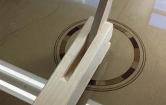

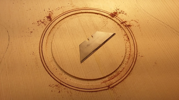

« Απάντηση #27 στις: Σεπτεμβρίου 23, 2019, 06:55:02 μμ »
Ενθεση ροζέτας
Για να δούμε ... αν φανούν οι φωτογραφίες ...  και οι 4 μαζί είναι 584 ΚΒ
