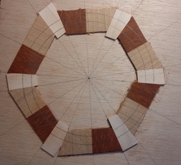

Δείχνει να προχωράει ικανοποιητικά η 3η δοκιμή .
Πήρα γραμμή από εδώ  http://www.luthier.gr/index.php?topic=1745.msg29399#msg29399

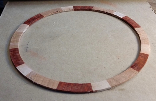

Απ: Δοκιμές ...
« Απάντηση #18 στις: Σεπτεμβρίου 10, 2019, 11:35:12 πμ »

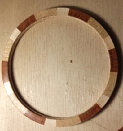

και η συνέχεια ...
Το πάχος της ροζέτας είναι 1,7 mm

« Απάντηση #19 στις: Σεπτεμβρίου 10, 2019, 06:48:27 μμ »
Ωρεος ο ιωσιφ.
Μπράβο! Μ´αρεσει η Ροζέτα

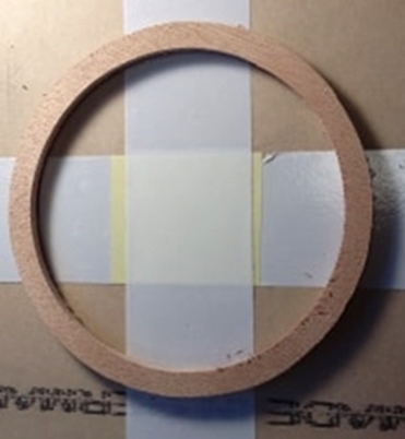

ωραια η δοκιμή Ιωσήφ...να φανταστώ ότι τα κόλλησες τα φιλετάκια πάνω στο ξύλο και μετά τα ξεκόλλησες ; δεν δυσκολεύτηκες;

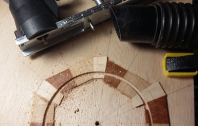

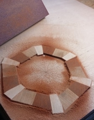

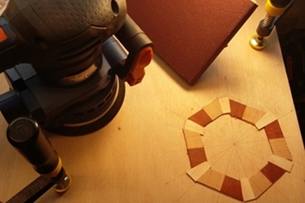

Οχι φίλε μου .  Οταν έκοψα το δακτύλιο , τον γύρισα ανάποδα και τον κόλλησα με ταινία διπλής όψης .
Ετσι όπως φαίνεται στην προτελευταία φωτο. Μετά έτριψα και "έφαγα" σχεδόν όλο το πάχος του κόντρα πλακέ
αφήνοντας σαν "βάση" μια πολύ λεπτή φλούδα.

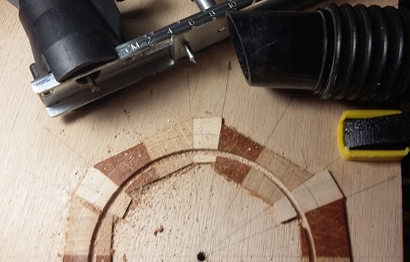

« Απάντηση #24 στις: Σεπτεμβρίου 12, 2019, 05:35:40 μμ »

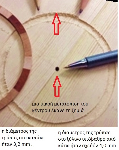

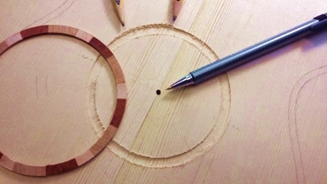

Εκεί λοιπόν που έσκαβα το κανάλι για να τοποθετήσω τη ροζέτα στο καλό το καπάκι λίγο πριν κλείσει ο κύκλος
ένοιωσα ένα μικρό κούνημα στο δεξί μου χέρι , εκεί όπου κρατούσα το κέντρο του διαβήτη του dremel ...
Εκλεισα τον κύκλο ,ανασήκωσα το διαβήτη με το εργαλείο , σκούπισα και είδα ότι είχε μετακινηθεί το
κέντρο του κύκλου , εκεί που μπαίνει η ακίδα του διαβήτη.
Ετσι το τμήμα του κύκλου ανάμεσα στα δυο μολύβια ξέφυγε
Το κανάλι πήγε περίπατο , η ροζέτα βέβαια δεν ταιριάζει ...
Συμπέρασμα :  Φροντίζουμε το κέντρο του κύκλου μας να μένει αμετακίνητο .
Απ: Δοκιμές ...
« Απάντηση #25 στις: Σεπτεμβρίου 12, 2019, 05:36:15 μμ »
Απ: Δοκιμές ...
« Απάντηση #26 στις: Σεπτεμβρίου 13, 2019, 09:46:44 πμ »
Αποκλειστικά δικό μου το φταίξιμο
Απ: Δοκιμές ...
« Απάντηση #27 στις: Σεπτεμβρίου 13, 2019, 10:07:56 πμ »
Φίλε μου Ιωσήφ, αυτή είναι η οδυνηρή διαδικασία της μάθησης που όλοι εδώ μέσα (μα και αλλού) έχουμε περάσει και διαρκώς περνάμε.
Αν επιδιώξεις το λάθος αυτό να γίνει επίσης αφορμή για βελτίωση της ροζέτας θα σου πρότεινα να τη μεγαλώσεις προσθέτοντας διπλό φιλετάκι εσωτερικά και εξωτερικά και βέβαια να βουλώσεις το κέντρο της τρύπας με οδοντογλυφίδα ή με καλαμάκι από σουβλάκι (οι Αθηναίοι καταλάβατε φαντάζομαι  {celebrate012}).
Και ιδού πεδίο δόξης λαμπρό για μια νέα προσπάθεια, με βελτιωμένη ροζέτα και φαρδύτερο αυλάκι...
Καλή επιτυχία ό,τι κι αν επιλέξεις!

« Απάντηση #29 στις: Σεπτεμβρίου 13, 2019, 12:34:15 μμ »
θα βαλεις ενα τετραγωνο ξυλακι απο σκληρο ξυλο(παλλισανδρο) στη μεση θα το κολλησεις,  θα ξανακανεις τη τρυπα στη μεση, θα ξανακανεις τον κυκλο μεγαλυτερη εξωτερικη διαμετρο, θα ξανακανεις ροζετα.
η θα πεταξεις καπακι ;D
