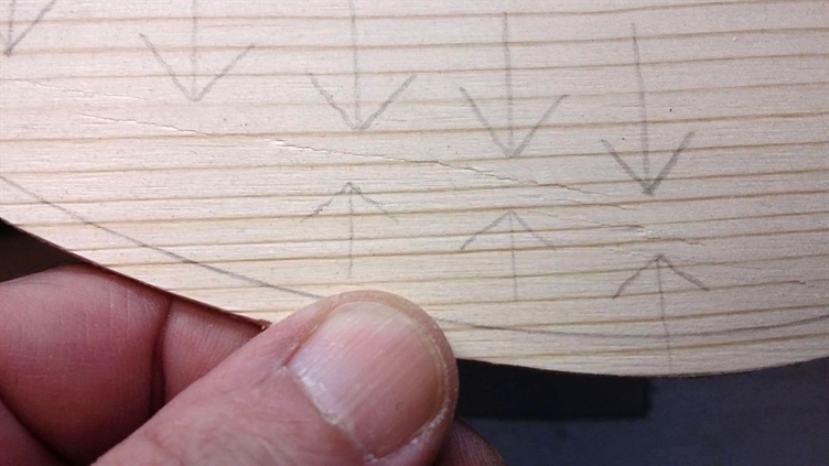

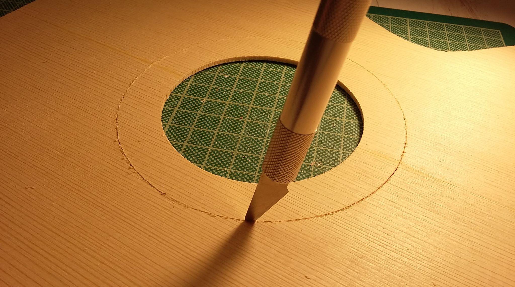

« Απάντηση #62 στις: Οκτωβρίου 20, 2019, 10:19:19 μμ »

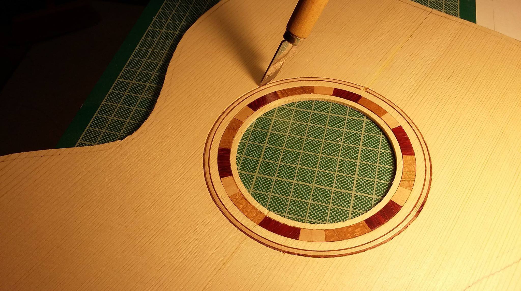

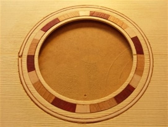

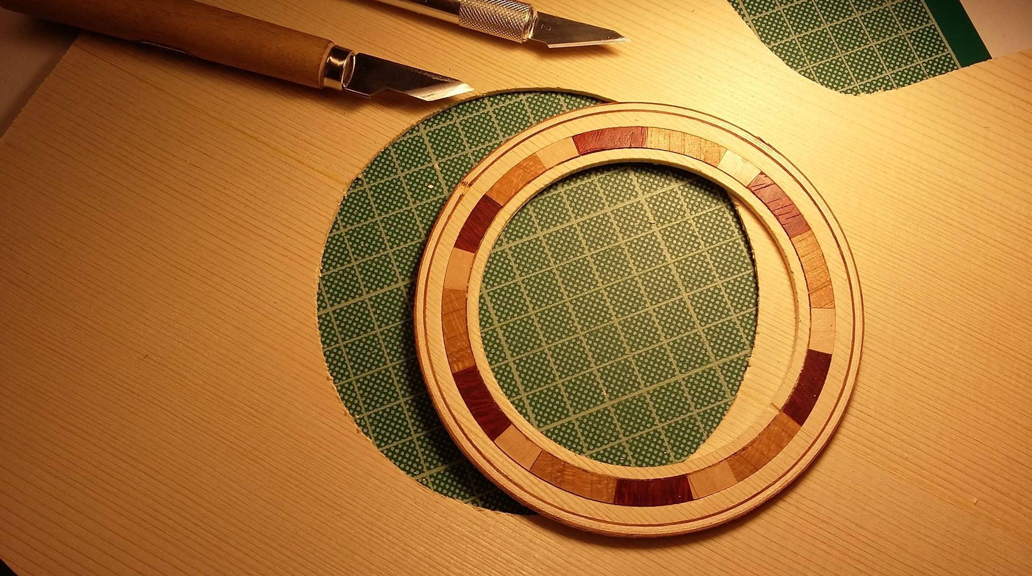

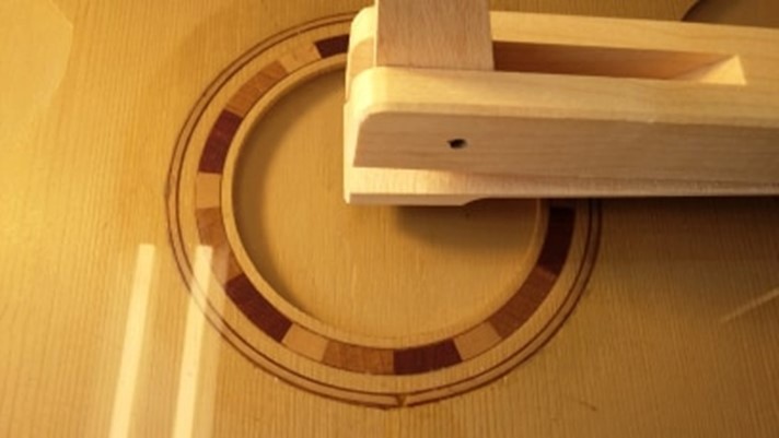

Εκτός προγράμματος ...
Το καπάκι από την πλευρά που είχε κολληθεί η ροζέτα εμφάνισε κάποια ύποπτα σκισίματα    >:(
Η από κάτω πλευρά του καπακιού τουλάχιστον δείχνει εντάξει .  Ευτυχώς !
Για να μην πάει χαμένη η δουλειά στη ροζέτα , την έκοψα προσεκτικά , τη γύρισα και την
κόλλησα από την υγιή πλευρά του καπακιού. Μου πήρε δυο συναρπαστικές ώρες ...

« Απάντηση #64 στις: Οκτωβρίου 20, 2019, 10:27:25 μμ »
Η ιδέα του παραπάνω εγχειρήματος ανήκει στον Nikolas Fereos .  Πολύ τον ευχαριστώ !

Χειρουργός.....!!!!!!!!!!! Μπράβο μπράβο Ιωσήφ σ εσένα και τον Νικόλα που βοήθησε. Η συνεργασίες αποδίδουν...!!! Καλή συνέχεια.  {celebrate001}

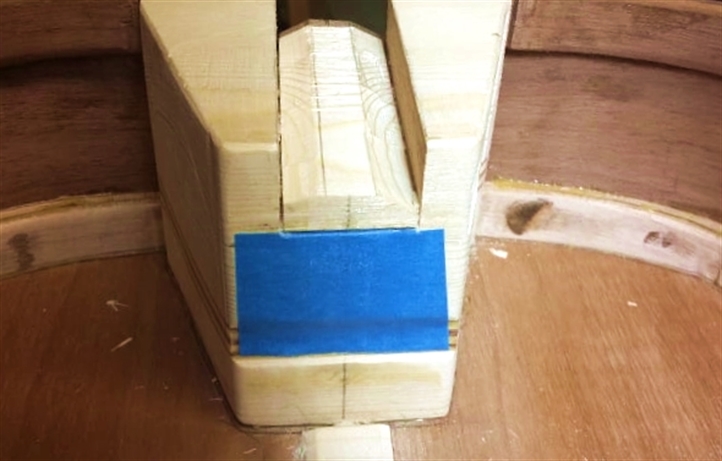

« Απάντηση #67 στις: Οκτωβρίου 28, 2019, 12:17:26 πμ »

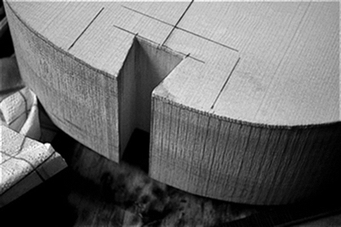

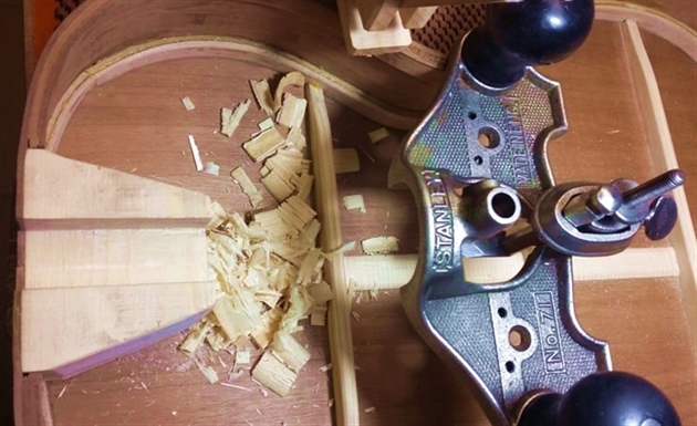

Ενωση του σκάφους με το μανίκι  ( neck joint )
Αυτό το θέμα με είχε προβληματίσει πολύ , πριν καλά καλά να ξεκινήσω οτιδήποτε.
Εψαχνα να βρω μια ένωση που να φαίνεται απλή στα δικά μου μάτια
ώστε να μπορώ να τη κατασκευάσω όσο το δυνατόν πιο σωστά.
Ο Μάνος μου έστειλε άφθονο φωτογραφικό υλικό και πληροφορίες για το θέμα και
δημοκρατικότατα με άφησε ελεύθερο να διαλέξω. Διάλεξα (έτσι νόμιζα τουλάχιστον)
αυτόν τον απλό τρόπο που εφαρμόζει ο Κύπριος οργανοποιός Λεωνίδας Σπανός.
Παρατηρώντας όμως αυτή την κατακόρυφη ένωση , θυμήθηκα αντίστοιχα τον τρόπο που
εφαρμόζει ο συμφορουμίτης μας Nikolas Fereos στις κιθάρες του. Κάνει το μόρσο οριζόντιο
μέσα στον τάκο , όπως το φτιάχνουμε στα μπουζούκια. Πραγματοποιήθηκε μια μικρή
διαβούλευση στο facebook με τον Μάνο , τον Παναγιώτη (ΚαΠα) και τον Νικόλα , ο οποίος
μου πρόσφερε τις αναγκαίες τεχνικές διευκρινήσεις πάνω στο θέμα και είπα να τολμήσω !
Ο Nikolas Fereos ανοίγει με ρούτερ το αυλάκι για το θηλυκό μόρσο αφού έχει κολλήσει το καπάκι.
Εγώ, μη έχοντας (ακόμη) ρούτερ , προτίμησα να γίνει η διάνοιξη , πριν από την κόλληση του καπακιού.
Πλάτος 24 mm ,  Βάθος 16 mm οπότε μαζί με το πάχος του καπακιού θα πάει κάπου στα 18,5 mm

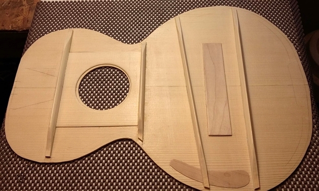

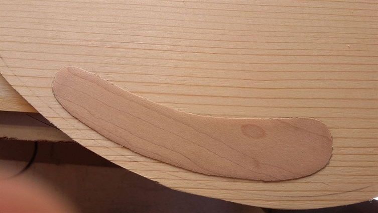

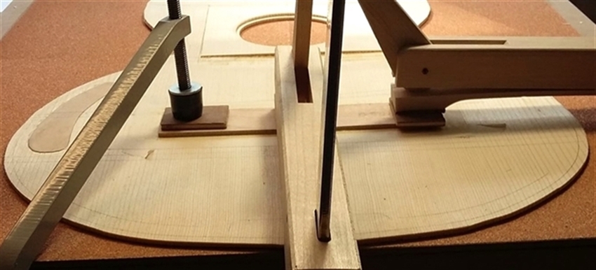

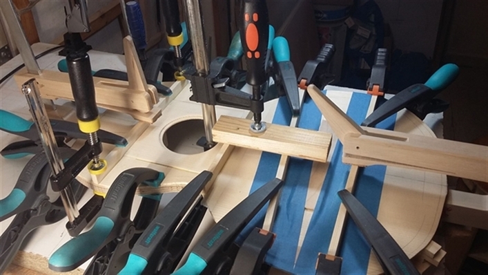

Εργασίες στο καπάκι
Για το ξυλάκι της ενίσχυσης κάτω από τον καβαλάρη , μή έχοντας
κάτι σε βέγκε ή παλίσανδρο , έβαλα ένα κομμάτι σφενδάμι.
Μετά κολλήθηκαν τα καμάρια
διαμορφώθηκαν κατάλληλα
ανοίχτηκαν και οι φωλιές στα χείλη του σκάφους , έγινε και μια δοκιμαστική εφαρμογή "εν στεγνώ"
( dry fit )  Γειά σου Στέργιε που μου το έμαθες !  :)  Ολα δείχνουν καλώς , ελπίζω και να είναι
Δεν "πρόκαμα" απόψε να κολλήσω ...

δηλ αυτο με τα καμαρια που φωλιαζουν για πες δεν το πολυκαταλαβα...

-  Στέλιο , οι απολήξεις των καμαριών , θα μπουν , θα χαντρώσουν μέσα στις φωλιές .
