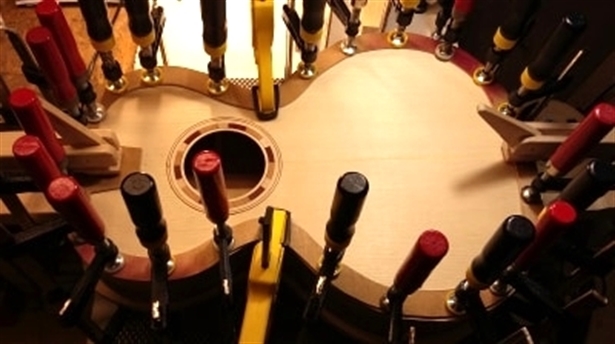

Εγινε η σχετική προετοιμασία πριν την κόλληση , ή για να το πω πιο τίμια , προσπαθώ να ξεπεράσω την ανασφάλειά μου .
και επιτέλους κολλήθηκε το καπάκι .

Ποια ανασφάλεια ;;;;  ::) Φίλε Ιωσήφ ζηλεύω και θαυμάζω ταυτόχρονα.!!!! Καλή συνέχεια σου εύχομαι.

εσυ βρε ξεπερασες εαυτον {celebrate014}

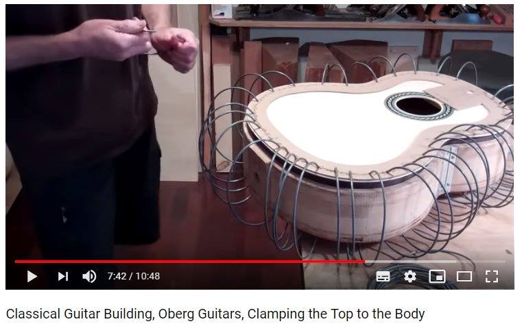

Την ιδέα για το "πλαίσιο" τη βρήκα εδώ .  Ευκολη , απλή , αποτελεσματική .
https://www.youtube.com/watch?v=_MG1MJ_fadQ&t=113s] [url]https://www.youtube.com/watch?v=_MG1MJ_fadQ&t=113s [/url]

Κάτω ἀπ' τό " πλαίσιο " , βάζεις κάτι , ἴσως νάϋλον , γιά νά μήν κολλήσουν πλαίσιο καί καπάκι ἀπ' τίς κόλλες πού ἴσως ξεράσουν ;

Δεν χρειάστηκε να κάνω κάτι τέτοιο που γράφεις

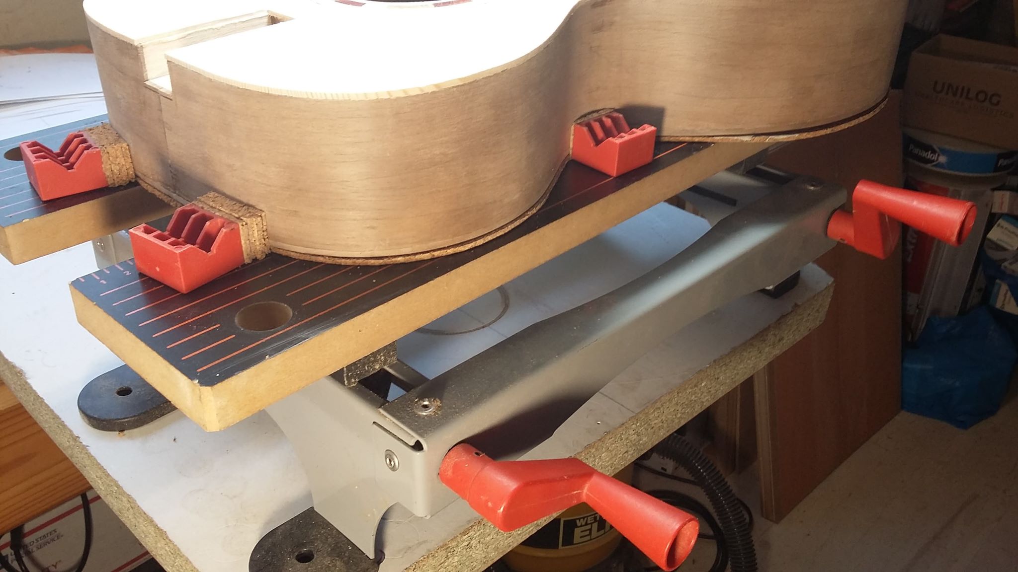

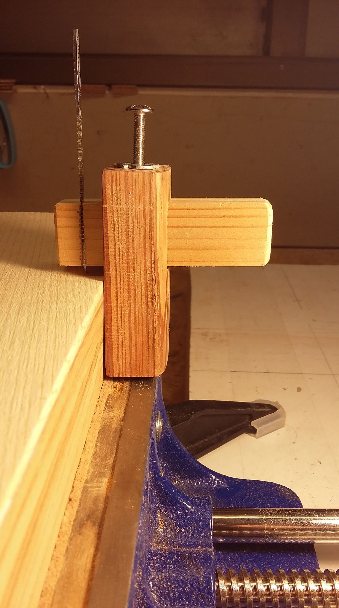

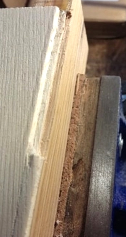

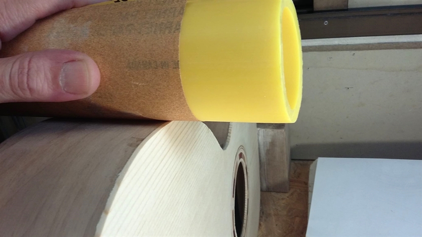

« Απάντηση #84 στις: Νοεμβρίου 04, 2019, 11:39:34 μμ »

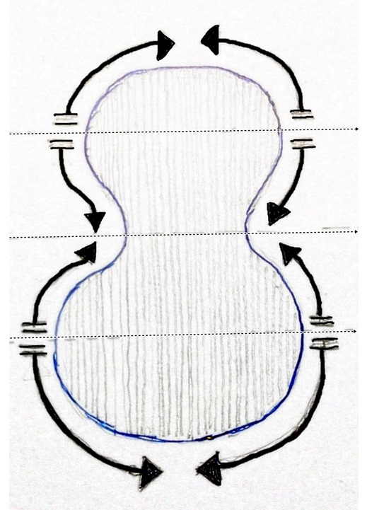

Συνέχεια εργασιών στο καπάκι , στην πλάτη , στο σκάφος
Το ξάκρισμα των ακμών περιμετρικά στο καπάκι και την πλάτη
έγινε σιγά σιγά με καλά ακονισμένο σκαρπέλο ακολουθώντας
τη φορά που δείχνουν τα βελάκια στο σκίτσο για να μην αποφύγουμε ζημιές.
Οταν αγοράσω και μάθω να δουλεύω με ρούτερ κοπτικό περιθωρίων
σίγουρα η δουλειά θα τρέξει πολύ γρήγορα . Προσεχώς ελπίζω.
Πριν από την κόλληση του καπακιού είχα βάλει μέσα στο θηλυκό , ένα ξυλάκι
για να μπορώ να σφίξω χωρίς φόβο . Ηρθε η ώρα του να βγεί .
Ακολουθούν εικόνες από την επεξεργασία των πλαϊνών πριν ανοιχτούν
τα κανάλια για τα περιμετρικά κορδόνια .  Εννοείται ότι εργάζομαι με
τα δυο χέρια και ότι σπρώχνω το σκάφος με την κοιλιά μου.   ;D

διόρθωση : ...  για να αποφύγουμε ζημιές .
  • Μηνύματα: 7.595
Απ: Μικρή κιθάρα
« Απάντηση #86 στις: Νοεμβρίου 05, 2019, 06:04:33 πμ »
μπραβο ιωσηφ!
την επιπεδοποιησητων πλαΙνων μπορουσεσ να την κανεις κ μετα τα φιλετα που θα βαλεις.
Επισης θα σου ελεγα γι αυτη τη δουλεια, να δοκιμασεις με ξυστρα, ειναι πιο γρηγορα ευκολα αλλα και πιστευω σωστοτερα
τουμπανο το κανεις το εργαλειο...

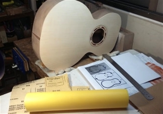

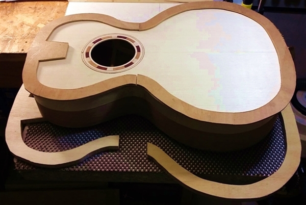

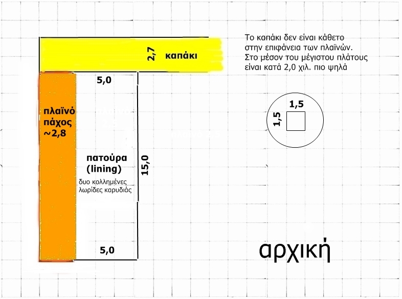

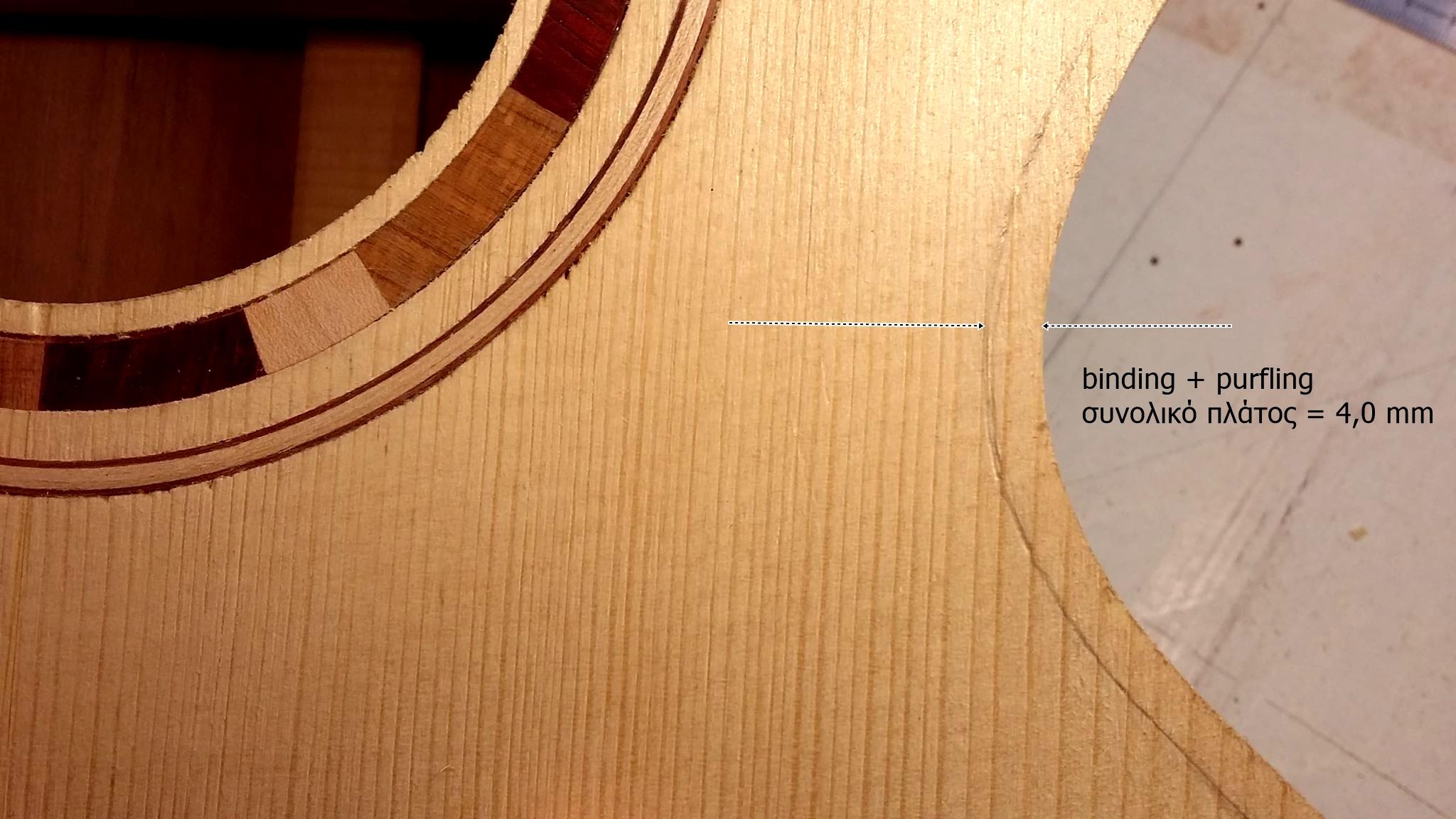

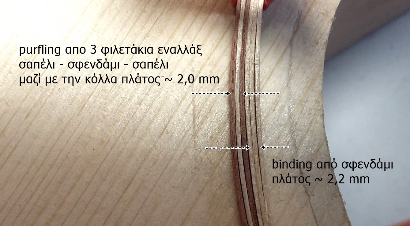

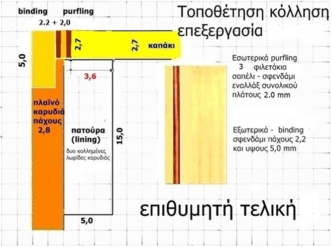

« Απάντηση #87 στις: Νοεμβρίου 11, 2019, 10:09:09 μμ »

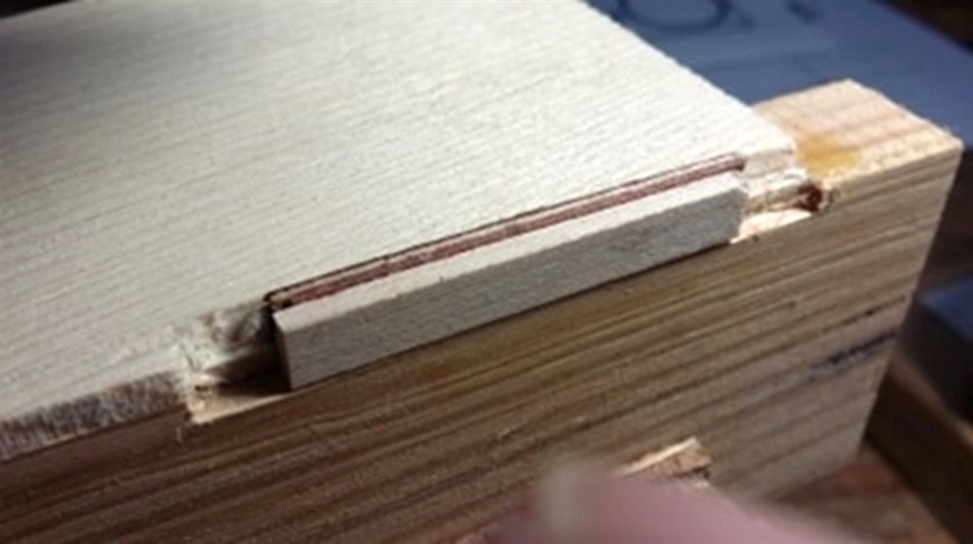

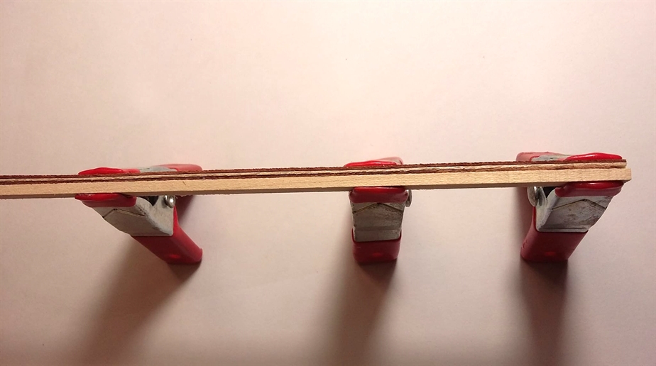

Περιμετρικά φιλέτα στο σκάφος
Προετοιμασίες
Προσεκτικό διάβασμα. Χρειάστηκα δυο αναγνώσεις.
https://www.liutaiomottola.com/construction/bindings.htm
https://www.stewmac.com/How-To/Online_Resources/How_to_Install_and_Repair_Instrument_Binding_and_Pur/How_to_Install_Bindings.html
"Χαρτί" , "μολύβι" ,  μαζί με τις πολύτιμες συμβουλές των φίλων Nikolas Fereos και Καγιάφα Παναγιώτη (ΚαΠα)
Μια προαπεικόνιση για να δούμε αν μας αρέσουν οι διαστάσεις , τα υλικά, τα χρώματα
Μια ιδέα για να είναι το σκάφος σταθερό
Δοκιμές στο πρόχειρο για να αρχίσω να καταλαβαίνω λίγο τι γίνεται

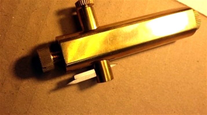

Απ: Μικρή κιθάρα
« Απάντηση #88 στις: Νοεμβρίου 13, 2019, 12:21:39 πμ »
Με ένα ξεχασμένο φτηνό κινέζικο χαρακτικό
έγιναν τα πρώτα σκαψίματα στο πρόχειρο
και μια πρώτη εφαρμογή εν στεγνώ , dry fit  ;D
Χρειάζονται αρκετές διορθώσεις για να βελτιωθεί ο τρόπος κοπής
αυτού του κινέζικου χαρακτικού . Θα προσπαθήσω να το βελτιώσω
γιατί βρίσκω μάλλον ενθαρρυντική αυτή τη πρώτη προσπάθεια.
Να ξεκαθαρίσω μου αρέσει η δουλειά που κάνει το dremel και router
αλλά δεν συγχωρούν λάθη.
Στα δικά μου τα μάτια , τα χέρια , την ανάγκη για έλεγχο
αισθάνομαι ότι μου πάει καλύτερα ο χειροποίητος τρόπος.
  • Μηνύματα: 7.595
Απ: Μικρή κιθάρα
« Απάντηση #89 στις: Νοεμβρίου 13, 2019, 07:10:31 πμ »
ιωσηφ το χαρακτικο αυτο ειναι καλο.
αλλα αυτο που πρεπει να κανεις, ειναι να βγαλεις την λεπιδα απο μεσα, και να την ακονισεις και απο τις 2 πλευρες ωστε να γινει σαν ξυραφι.
