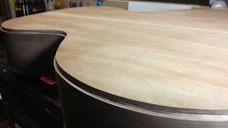

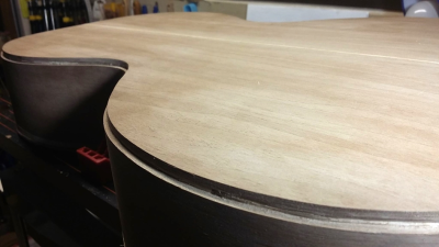

Ηρθαν πρόσωπο τα φιλέτα με το καπάκι ...  Συνεπίπεδα όπως τα έμαθα από τον Μάνο    :)
Προχωράμε και στην πλάτη ...
δοκιμάζουμε ...
Τι να πω ρε παιδιά .  Ειναι δύσκολο να σκάβεις στο χέρι .  Για ένα πράγμα είμαι βέβαιος .
Νοιώθω απέραντο σεβασμό στους παλιούς μαστόρους που δουλεύανε αναγκαστικά μόνο με εργαλεία χειρός ,
αλλά παραδέχομαι και όλους τους νεότερους και σύγχρονους που καταφέρνουν να εργάζονται με το ρούτερ ... σαν να είναι η προέκταση του χεριού τους !

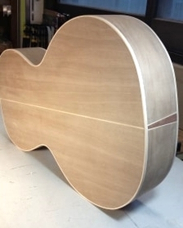

Παραπήγε μακριά αυτή η βαλίτσα με τα περιμετρικά φιλέτα ...
Σας ευχαριστώ πολύ όλους για την υπομονή που δείχνετε !
Πάντως η δική σου υπομονή και επιμονή φαίνεται στο αποτέλεσμα ....  {celebrate011} {celebrate011}

στην επομενη κιθαρα να σκεφτεις μηπως βαλεις και το φιλετο που ενωνει τα 2 πλαϊνα, αναποδα (στη πλατη το φαρδυ στο καπακι να στενευει.)
