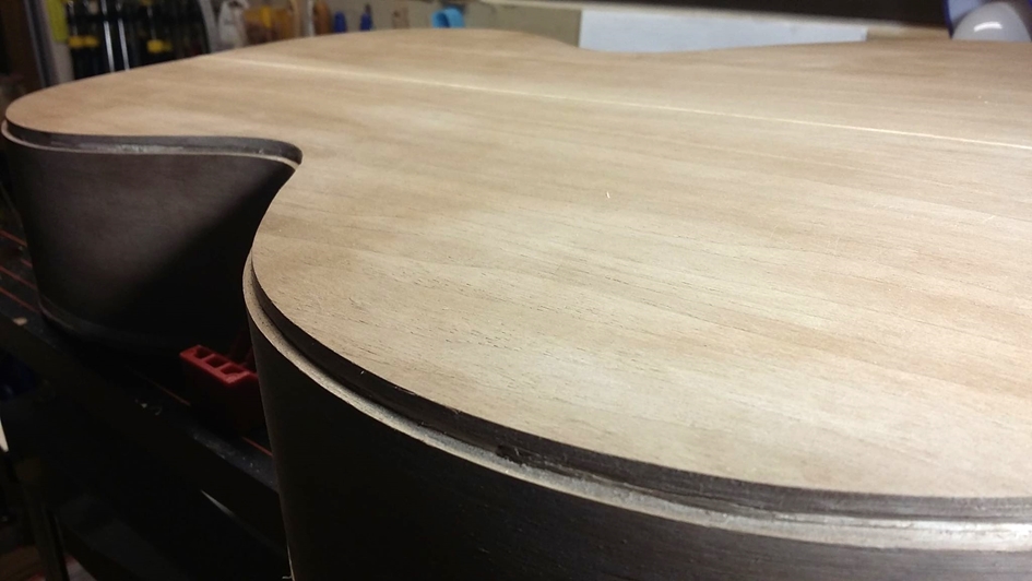

« Απάντηση #151 στις: Δεκεμβρίου 09, 2019, 07:08:56 μμ »
Πολύ σωστά τα λες Λάμπρο , έτσι γίνεται . Να είσαι καλά !
Ηρθαν πρόσωπο τα φιλέτα με το καπάκι ...  Συνεπίπεδα όπως τα έμαθα από τον Μάνο    :)
Προχωράμε και στην πλάτη ...
δοκιμάζουμε ...
Τι να πω ρε παιδιά .  Ειναι δύσκολο να σκάβεις στο χέρι .  Για ένα πράγμα είμαι βέβαιος .
Νοιώθω απέραντο σεβασμό στους παλιούς μαστόρους που δουλεύανε αναγκαστικά μόνο με εργαλεία χειρός ,
αλλά παραδέχομαι και όλους τους νεότερους και σύγχρονους που καταφέρνουν να εργάζονται με το ρούτερ ... σαν να είναι η προέκταση του χεριού τους !
Απ: Μικρή κιθάρα
« Απάντηση #152 στις: Δεκεμβρίου 09, 2019, 09:24:07 μμ »
Πενία τέχνας κατεργάζεται φίλε Ιωσήφ....!!!! Πιστεύω με οτι ασχοληθεί ο άνθρωπος κάποια στιγμή το κάνει ''προέκταση του χεριού του...'' Αλλά εσύ φίλε το παράκανες...!!!!!!! Μπράβο σου ειλικρινά.

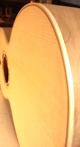

« Απάντηση #155 στις: Δεκεμβρίου 16, 2019, 05:21:45 μμ »
Παραπήγε μακριά αυτή η βαλίτσα με τα περιμετρικά φιλέτα ...
Σας ευχαριστώ πολύ όλους για την υπομονή που δείχνετε !

Απ: Μικρή κιθάρα
« Απάντηση #156 στις: Δεκεμβρίου 16, 2019, 06:37:03 μμ »
Πάντως η δική σου υπομονή και επιμονή φαίνεται στο αποτέλεσμα ....  {celebrate011} {celebrate011}
