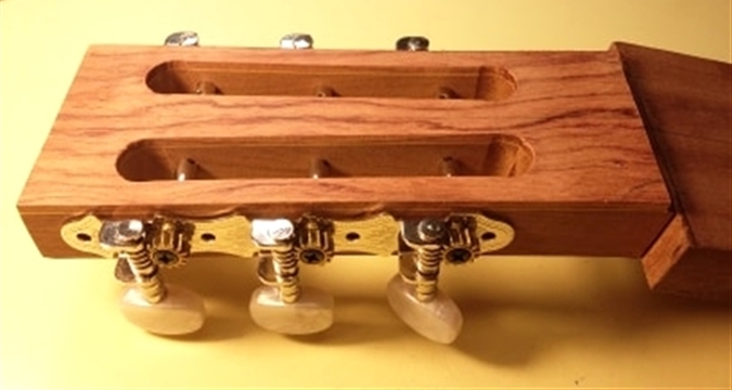

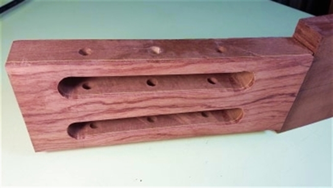

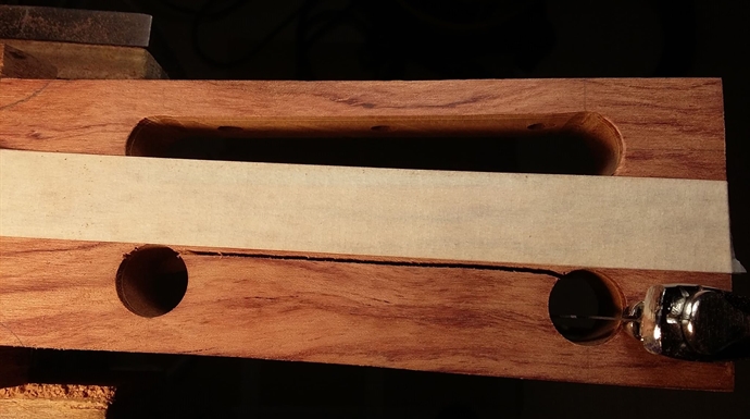

Κόπηκαν τα λοξά τμήματα δεξιά και αριστερά και αριστερά από το καράολο
και ανοίχτηκαν οι τρύπες για τα αξονάκια των κλειδιών
Ανοίχτηκαν τα αυλάκια
Λειάνθηκαν εσωτερικά
Εχει δουλίτσα ακόμη , έγιναν και "στραβοτιμονιές" ...
Νομίζω ότι είναι μέσα στα όρια του αποδεκτού ...
και όχι οριακά αποδεκτό ...

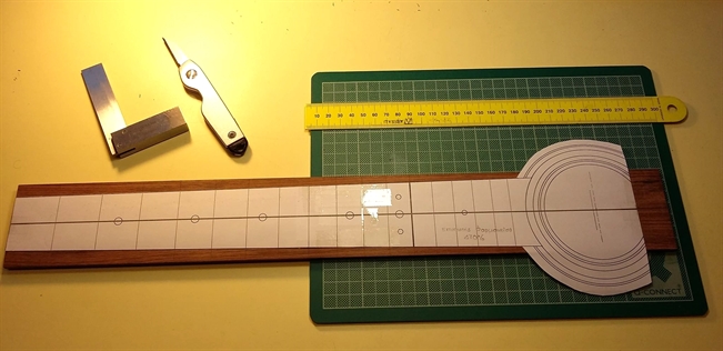

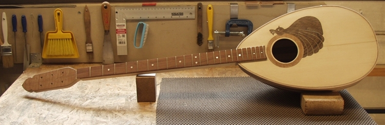

Μικρή πρόοδος στις εργασίες .
Εγιναν οι λοξές κοπές και εξομαλύνθηκαν οι πλευρές δεξιά , αριστερά στο μανίκι
Διαμορφώθηκε το αρσενικό μόρσο
Τοποθέτηση - κεντράρισμα του σχεδίου της ταστιέρας η οποία έχει πάχος 5,0 mm και είναι από παλίσανδρο (τύπου santos )
Χαράχτηκαν ελαφρά με το μαχαιράκι τα σημάδια - οδηγοί για να ακολουθήσει μετά η χάραξη
Δοκιμαστική προσαρμογή και μετρήσεις για την απόληξη της ταστιέρας εκεί που θα συναντά τη ροζέτα
