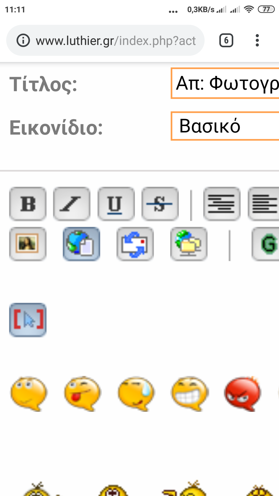

Κύριε Λαμπρο όταν θέλουμε να κάνουμε παράθεση ένα λινκ - μια σελίδα είτε μέσα από το φορουμ, είτε από αλλού, πάμε στο πάνω μέρος της σελίδας κάνουμε δεξί κλικ και αντιγράφουμε την διεύθυνση.  Το www.μπλαμπλα.κατι  η http.μπλαμπλα.κατι.   μετά εδώ στο πλαίσιο της απάντησης το κάνουμε επικολληση. Η πάμε στη δεύτερη σειρά στο δεύτερο κουτάκι (δίπλα από την Τζοκόντα)
Και στο πλαίσιο που μας ανοίγει κάνουμε επικολληση την διεύθυνση, ώστε να είναι ενεργή.

Φίλε john 2004 , εὐχαριστῶ πάρα πολύ γιά τήν ὁδηγία , θά τήν ἐφαρμόσω!!!

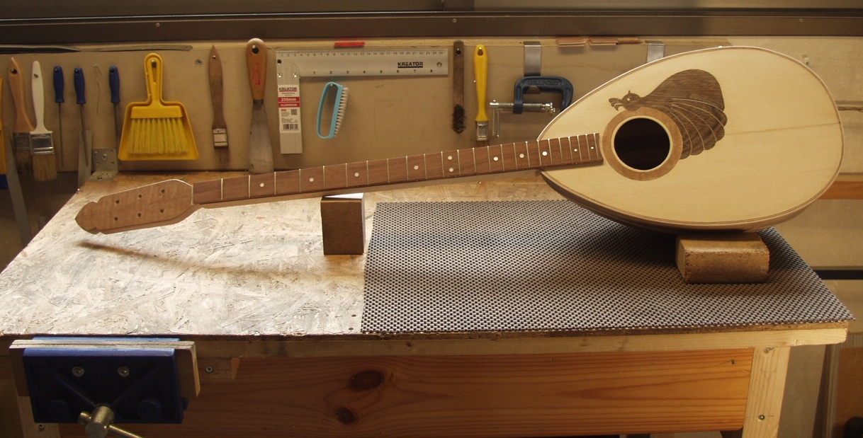

Προχωράει και τούτο εδώ
έστω με αρκετές ατέλειες ,  όχι όμως τόσες και τέτοιες  ,  που να μου χαλάνε τη διάθεση  ,   :)   ευτυχώς  !

« Απάντηση #99 στις: Απριλίου 20, 2019, 01:47:07 μμ »
Γίνεται πολύ όμορφο Ιωσήφ...!!! Μπράβο.
Απ: Φωτογραφίες και Βίντεο από Εργαστήρια : Απρίλιος 2019
« Απάντηση #100 στις: Απριλίου 20, 2019, 01:52:32 μμ »
Ιωσήφ, είναι πολύ σεξυ έτσι όπως ξαπλώνει νωχελικά... {celebrate012}

« Απάντηση #101 στις: Απριλίου 20, 2019, 02:36:04 μμ »
Συμφωνώ με τον προλαλήσαντα! Μπράβο Χοσέ!

« Απάντηση #102 στις: Απριλίου 20, 2019, 04:36:41 μμ »
Όμορφο γίνεται Ιωσήφ.
