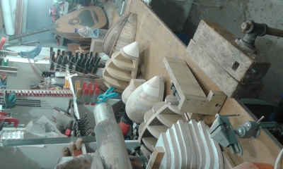

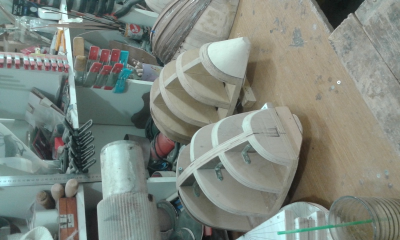

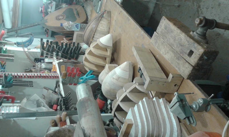

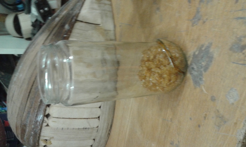

Ενα καινουργιο καλουπι με την βοηθεια του Γιαννη καραβασιλη ευχαριστω!!!!!το βαζο εσπασε με την διογκωση της κολας!!!!!!!!
Απ: Φωτογραφίες και Βίντεο από Εργαστήρια : Απρίλιος 2019
« Απάντηση #3 στις: Απριλίου 02, 2019, 10:11:29 μμ »
Χαχαχαχαχαχα....Έλα και τρέλανέ μας ρε φίλε...!!!Εγώ δεν έκανα απολύτως τίποταααααα. Μπράβο ρε Γιώργο πραγματικά....!!!!! Πολύ ωραίο έγινε. Είσαι  μάστορας .Θα τα πούμε από κοντά μόλις επιστρέψω Αθήνα.

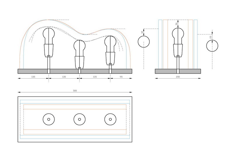

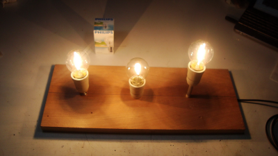

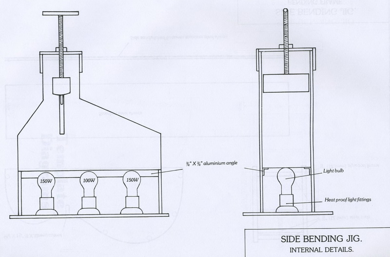

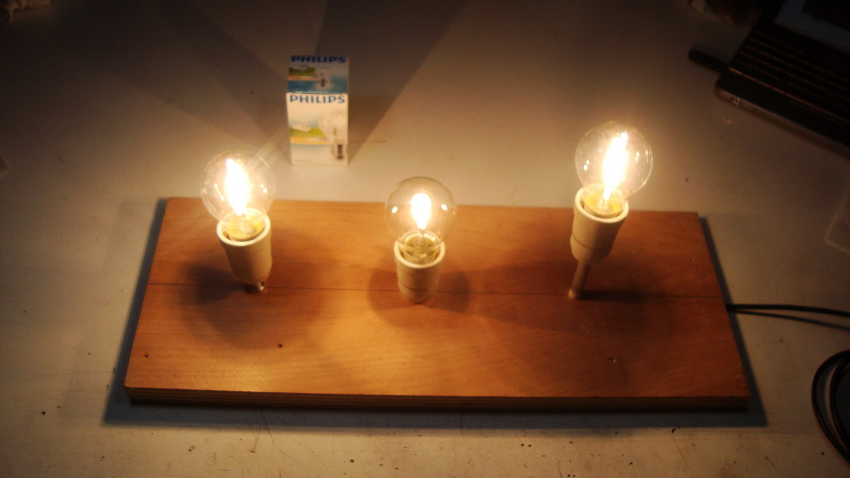

άντε, Πάσχα έρχεται, άρχισα τις λαμπάδες

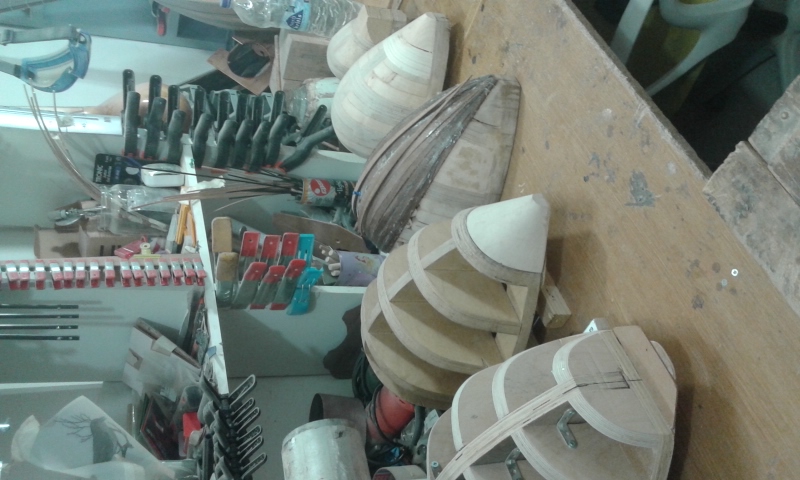

ερώτηση προς τους επαϊοντες: οι λάμπες (ύψη) ακολουθούν τις καμπύλες και δεν είναι όλες στην ευθεία, όπως διάφορα σχέδια που βρήκα. Λέτε να υπάρχει πρόβλημα (να είναι πολύ κοντά ? )
το έκανα έτσι γιατί δεν βρήκα λαμπτήρες πυρακτώσεως και έβαλα αλογόνου (φαίνεται και το κουτί) - νόμιζα ότι δεν θα ανεβάζουν πολύ θερμοκρασία, παρ όλα αυτά μου φάνηκε "καλή" η ζέστη...
θα μου πεις, μια δοκιμή θα δείξει, φωτιά δεν θα πάρω (ελπίζω) έχω πασαλείψει τα εσωτερικά των καλουπιών (κόντρα πλακέ) με πυράντοχη μπογιά

Μανο το ειδες το δικο μου. Ολες ευθεια, Κατοσταρες σε αποδοση αλογονου γιατι οι πυρακτωσεως καταργηθηκαν , ουτε μπογια μεσα (φυλαγε τα ρουχα σου που λενε ομως) και δουλευει.
Εγω θα σου εκανα μια προταση ασχετη με τις λαμπες. Να κανεις το jig να χωραει να  παιρνει ταυτοχρονα και τα δυο πλαινα.
ίσως στο επόμενο σχέδιο / καλούπι (αν και άμα γίνει φαρδύ το καλούπι πρέπει να αλλάξει κι διάταξη για τις λάμπες - ή όχι ? ).
Για τα υφιστάμενα καλούπια (2) δεν αξίζει τον κόπο νομίζω, αν τα πλαίνά μπουν για γύρισμα το ένα αμέσως μετά το άλλο, το δεύτερο γίνεται πολύ γρήγορα.

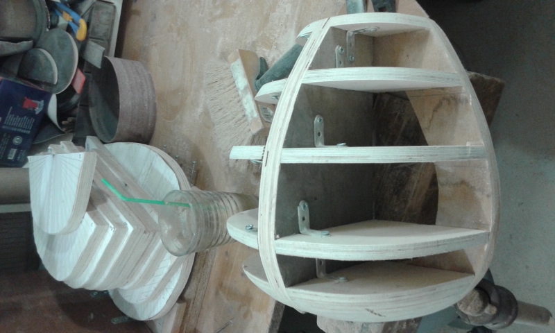

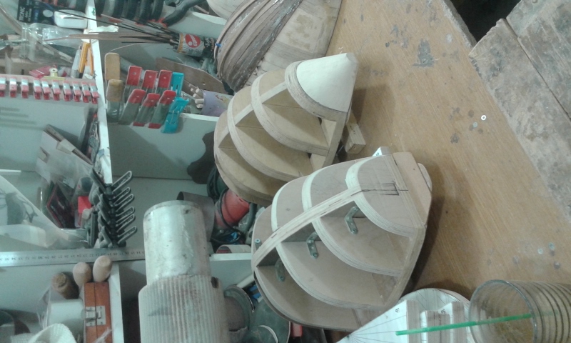

Jig εννοω ολο το συστημα της πρεσας. Το Καλουπι ειναι το καπακι που βγαινει και βαζει αλλο αναλογα την κιθαρα. Αυτο το εχω με ντιζες . Βαζω μεγαλυτερες ντιζες και μεγαλυτερη λαμαρινα απο πανω και ειναι ετοιμο. Εχει φαρδος το καλουπι μου 20cm  Αλλα απο μεσα χανει 4 ποντους απο το κοντρα πλακε. Οριακα θα μπορουσα να το χρησιμοποιησω και τωρα για δυο πλαινα αν ειναι ριχη η κιθαρα ( 3/4 ή ukalele ;  ). Αλλα η πρεσα εχει κολλημενα ξυλα. Δυσκολα να μεινουν ανεπαφα σε επεμβαση τα βασικα ξυλα του μηχανισμου.

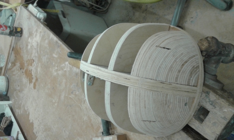

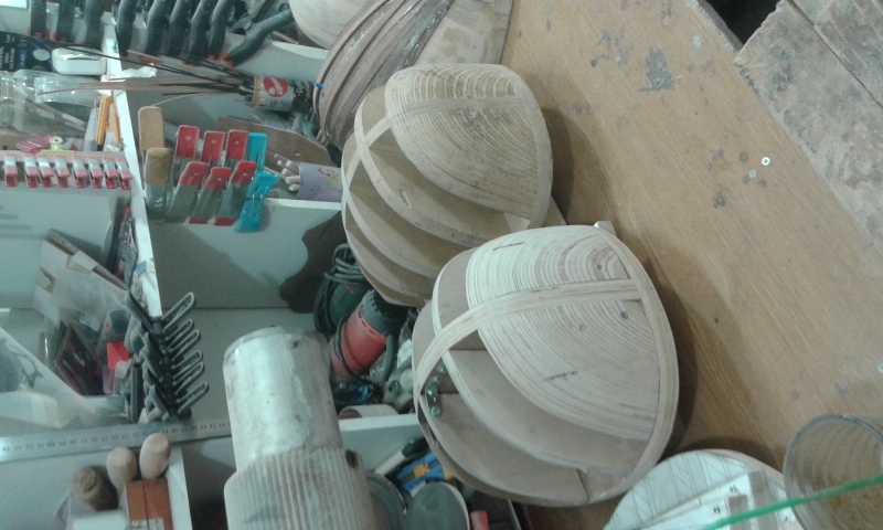

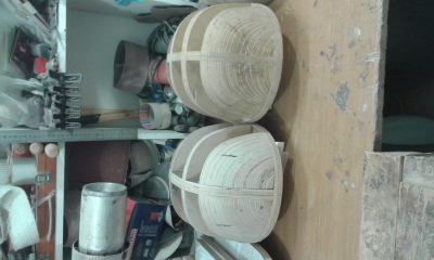

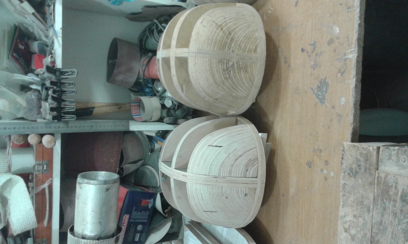

Εγώ θα σκάσω Γτ πήγα να φτιάξω καλούπι για πλαϊνά και έβαλα το ένα πάνω στο άλλο να δω αν βγήκαν σωστά και το ένα χάνει στο low bout..Τώρα τι κάνω?Αυτό που σκέφτομαι είναι να φτιάξω ακόμα μισό πλαϊνό με βάση το ένα.. δεν μπορώ να καταλάβω τι δεν έκανα σωστά ώστε να το διορθώσω..
« Απάντηση #12 στις: Απριλίου 05, 2019, 06:51:11 μμ »
Το κομμάτι που χάνει βάλτο ενδιάμεσα και στοκάρησέ το!

« Απάντηση #13 στις: Απριλίου 05, 2019, 09:53:23 μμ »
Λέτε Ε?θα βάλω σιδηρόστοκο κι ότι γίνει..
« Απάντηση #14 στις: Απριλίου 06, 2019, 08:06:57 πμ »
αν δεν εχις ξαναδουλεψει σιδηροστοκο, να ξερεις οτι παγωνει γρηγορα (δηλαδη με το που αναμιξεις κι τον σκληρυντη πρεπει με το σπατουλακι να το κανεις τσακ-μπαμ ) επισης χωρις να αφησεις γκουμουτσιες, διοτι δεν τριβεται μετα.
μπορεις να το κανεις με ξυλοστοκο, και μετα τριψιμο και κανα χερι βερνικακι μην πιανουν κολλες και εισαι οκ.
επισης μπορεις να βγαλεις το κομματι που δεν θες, και να αφησεις το καλουπι με ενα πανω-ενα κατω και ενδιαμεσα θα βαλεις ξυλακια
