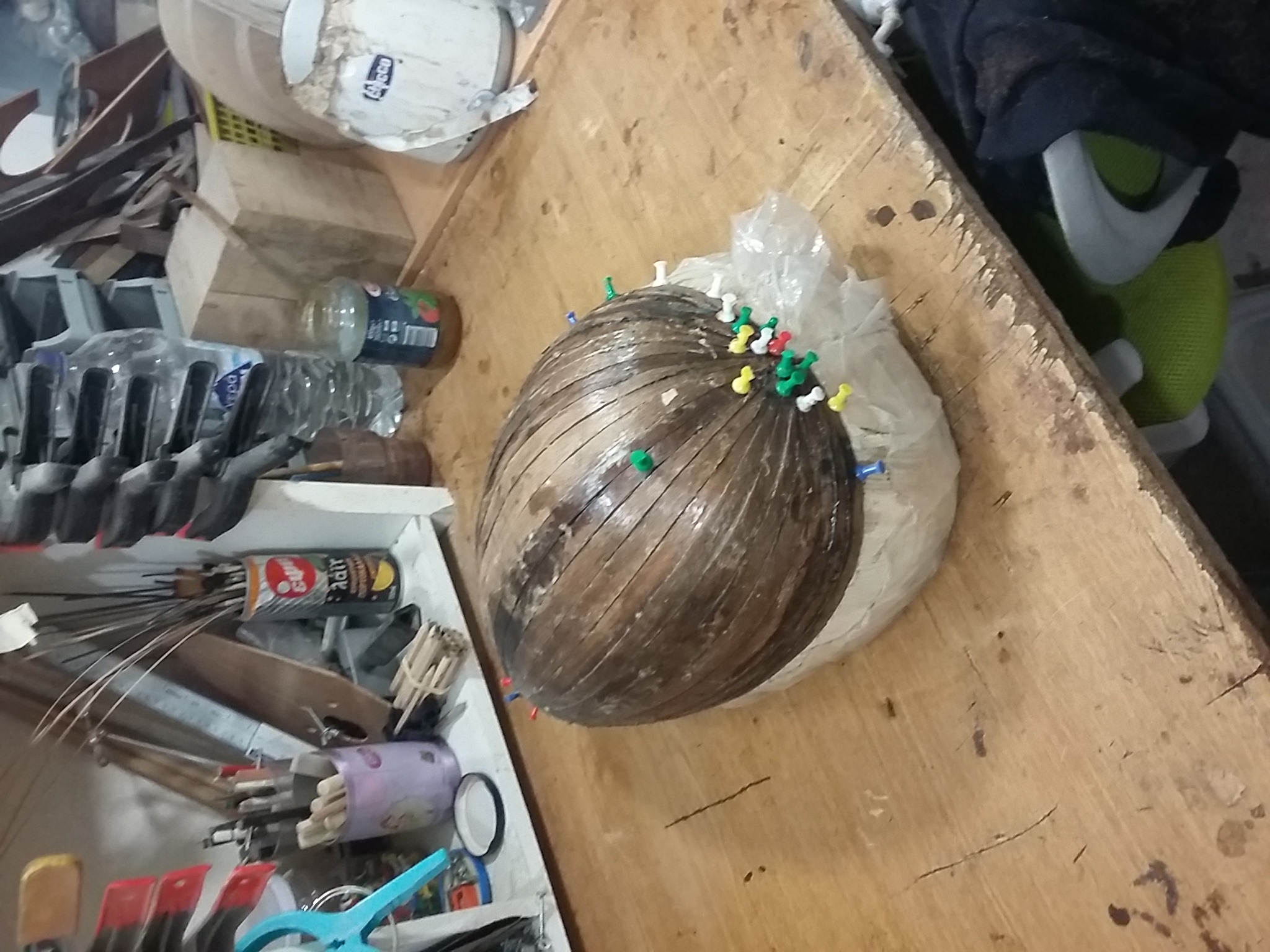

Προχωρισα λιγο το σκαφακι εχουν μεινει τα πλαιναρια τα οποια θα ειναι καρυδια και τα εχω βαλει να μουλιασουν και η κολατζα θα ειναι και αυτη καρυδια.
