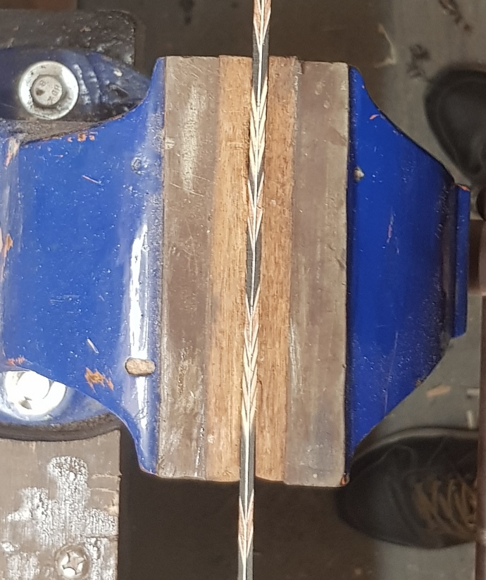

Θέλω να πω χίλια ευχαριστώ στον κ. Σακκαλη που χωρίς την βοήθεια του θα ψαχνομουν ακόμη.. με την κορδελαρα του τα κόψαμε τα φιλέτα μια χαρά!
Αυτά με Καπλαμα στην μέση (Στις φώτο είναι ατριφτα και ακολλητα, σήμερα τα κοψαμε) γίνονται είτε σαν στάχυ...
Είτε σαν ψαροκοκκαλο...
Δεν έχω αποφασίσει ακόμα ποιο σχέδιο θα προτιμήσω.. Αυτό που έχει σημασία είναι ότι τα φιλετάκια μου προχωρούν με μεγάλη επιτυχία!Ευχαριστώ πολύ ξανά κ. Δημήτρη!!!

Μπραβο δημητρη !!!!!!γρηγορη με τι κορδελα τα κοψατε?
Απ: Φωτογραφίες και Βίντεο από Εργαστήρια : Απρίλιος 2019
« Απάντηση #110 στις: Απριλίου 22, 2019, 11:33:16 μμ »
Φίλε Γιώργο τα κόψαμε με κορδελα σιδήρου...τα έβγαλε μια χαρά..

Γιώργο η κορδέλα είναι μια metabo 317. Με την ταινία για ξύλο δεν γινότανε. Άλλαξα και έβαλα μια ταινία για μέταλλο με ψιλο τσαπραζι και δούλεψε. Κόψαμε σε πλάτος 1 χιλιοστο.
