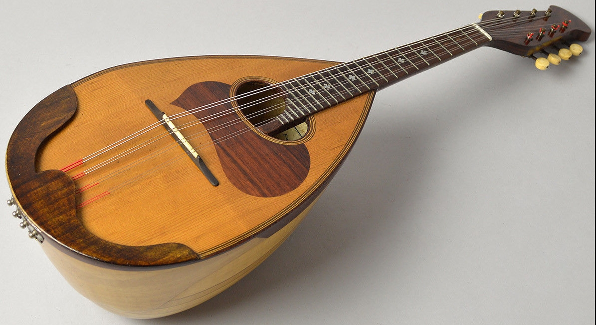

Τελειωσα το καλουπι μου και εβαλα μπροστα ενα τζουραδακι για ενα φιλο. Το σκαφος θα ειναι καστανια με μαυρα φιλετακια αναμεσα...
Καλημέρα Νικηφόρε !
Αν τυχόν σου αρέσει να πάρεις καμμιά ιδέα για το τζουραδάκι σου ...

Σ ευχαριστω Ιωσηφ!
Δηλωνω λατρης των ξυλινων χορδιερων μεγαλου μεγεθους...οποτε καταγραφεται σαν σχεδιο. Σουπερ!!

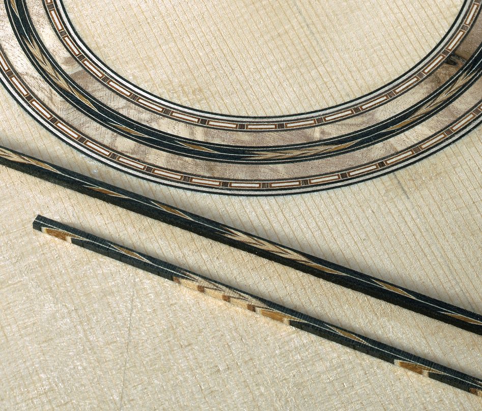

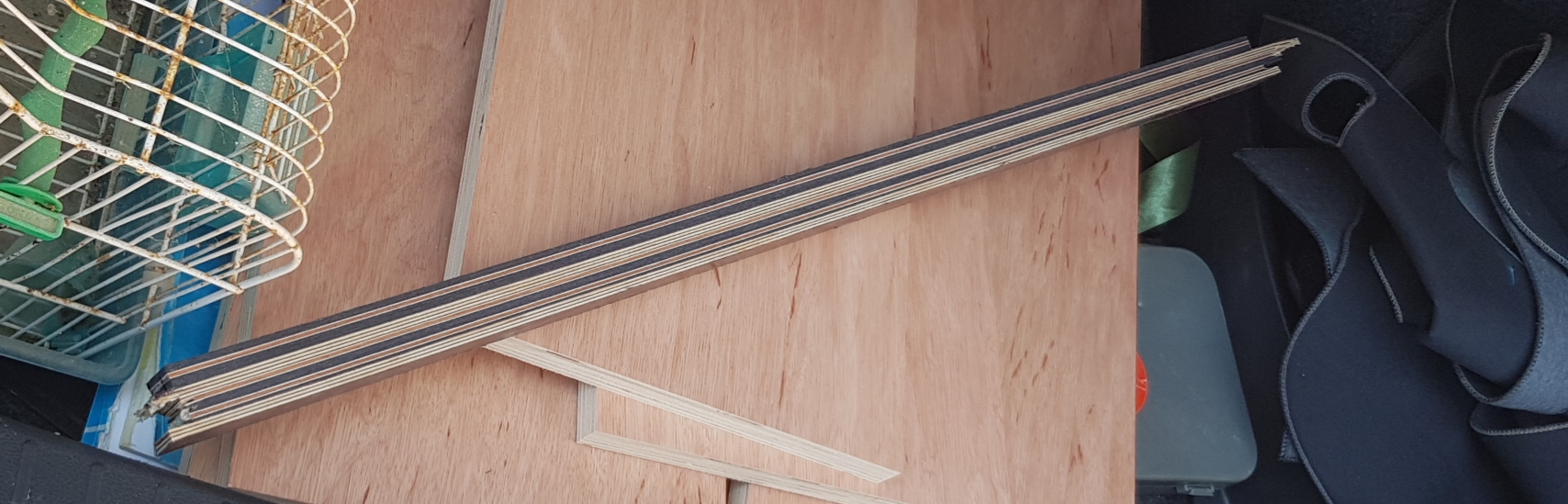

Καλησπέρα έχω κολλήσει καπλαμαδες για να φτιάξω φιλέτα.. Θέλω τώρα αυτό το σάντουιτς να το κόψω υπό γωνία.. υπάρχει κάποιος με κορδέλα με λεπτά κοψίματα?Είναι κρίμα να το διαλύσουν οι κορδέλες των ξυλουργων... Ευχαριστώ..
Φίλε Γρηγόρη , ἡ φωτογραφία δέν βοηθάει , τουλάχιστον ἐμένα , νά καταλάβω τί ἔχεις κολλήσει . Ἀνέβασε καναδυό ἀκόμα , ἀλλά ὑπό ἄλλες γωνίες .
Ἐξήγησε ἐπίσης πῶς θέλεις νά κόψεις αὐτό πού κόλλησες .

Οι Καλαμάτας είναι κολλημένοι ο ένας πάνω στον άλλο.. έχει γίνει ένα σάντουιτς περίπου 2 + πόντων.. Τώρα θέλω να το κόψω σε κομμάτια με γωνία 10-11μοιρων ώστε να γίνει το λεγόμενο ψαροκοκκαλο..Μόλις πάω σπίτι θα το βγάλω κι άλλες φώτο..

« Απάντηση #67 στις: Απριλίου 17, 2019, 01:58:35 μμ »
Ελπίζω να βοηθούν αυτές..

το auto correct φαντάζομαι, αλλά έχει πολύ πλάκα
κάτι τέτοιο θες να κάνεις ? (οι φωτο από εδώ: https://jayrosenblattguitars.com/2015/02/18/style-3-weissenborn-construction-photos/)
Απ: Φωτογραφίες και Βίντεο από Εργαστήρια : Απρίλιος 2019
« Απάντηση #71 στις: Απριλίου 17, 2019, 03:25:38 μμ »
Όχι κάτι τέτοιο...

το ιδιο ειναι ρε γρηγορη...
« Απάντηση #73 στις: Απριλίου 17, 2019, 05:51:15 μμ »
Έστω.. το θέμα είναι να βρω μια πριονοκορδελα να τα κόψουμε.. το εργαλείο μας λείπει!!
