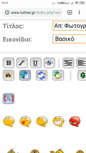

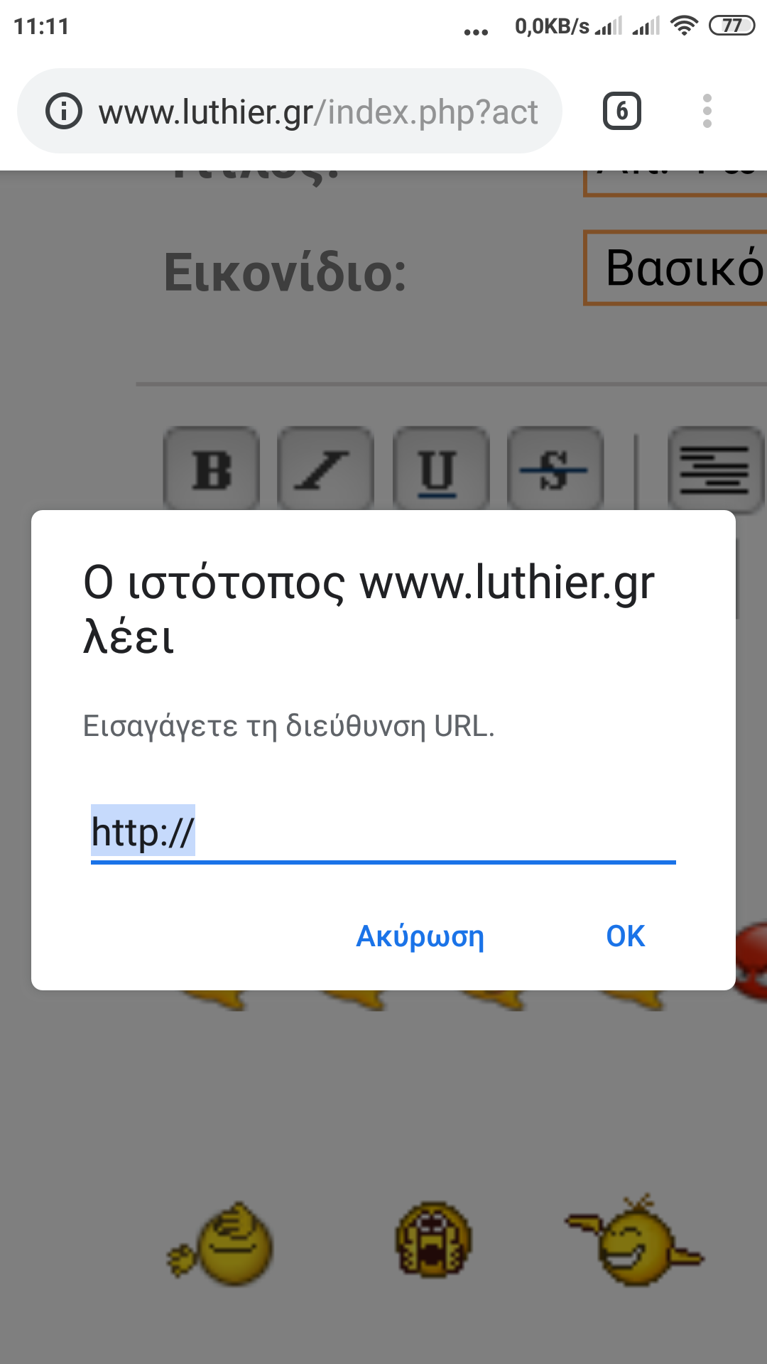

Κύριε Λαμπρο όταν θέλουμε να κάνουμε παράθεση ένα λινκ - μια σελίδα είτε μέσα από το φορουμ, είτε από αλλού, πάμε στο πάνω μέρος της σελίδας κάνουμε δεξί κλικ και αντιγράφουμε την διεύθυνση.  Το www.μπλαμπλα.κατι  η http.μπλαμπλα.κατι.   μετά εδώ στο πλαίσιο της απάντησης το κάνουμε επικολληση. Η πάμε στη δεύτερη σειρά στο δεύτερο κουτάκι (δίπλα από την Τζοκόντα)
Και στο πλαίσιο που μας ανοίγει κάνουμε επικολληση την διεύθυνση, ώστε να είναι ενεργή.

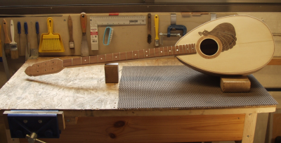

Προχωράει και τούτο εδώ
έστω με αρκετές ατέλειες ,  όχι όμως τόσες και τέτοιες  ,  που να μου χαλάνε τη διάθεση  ,   :)   ευτυχώς  !

Γίνεται πολύ όμορφο Ιωσήφ...!!! Μπράβο.

Ιωσήφ, είναι πολύ σεξυ έτσι όπως ξαπλώνει νωχελικά... {celebrate012}

Συμφωνώ με τον προλαλήσαντα! Μπράβο Χοσέ!

Όμορφο γίνεται Ιωσήφ.
