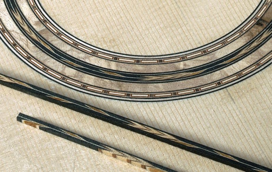

γρηγορη με το πριονι για τα ταστα δεν γινεται;
γιωργο για δοκιμασε με μια λαμα ευκαμπτη (χαρακας) να τα χτυπησεις και πες ενταξει ειναι

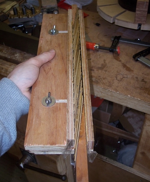

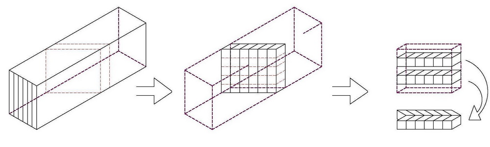

Γρηγόρη βρήκα αυτό εδώ. Ελπίζω να σε βοηθήσει σε αυτό το "ψαροκόκκαλο" που ενδιαφέρεσαι
https://grupalliguitarsesp.wordpress.com/construccion-de-guitarras/
Είναι στα ισπανικά. Δεν γράφει πώς κόβει τις λωρίδες .Οι φωτογραφίες όμως νομίζω ότι τα λένε καλύτερα από μένα.
Απ: Φωτογραφίες και Βίντεο από Εργαστήρια : Απρίλιος 2019
« Απάντηση #78 στις: Απριλίου 17, 2019, 10:39:16 μμ »
Τις λωρίδες τις κολλάει ανα δυο συμμετρικά για να φτιάξει το "ψαροκόκκαλο"
Τώρα που προσέχω τη φωτογραφία σου , εσύ μάλλον θες να φτιάξεις "στάχυ"
αλλά η λογική είναι πάνω κάτω η ίδια .  Καλή επιτυχία !

Κ. Ιωσήφ η λογική είναι ακριβώς η ίδια.. βέβαια πλέον Δεν ξέρω αν αξίζει τελικά τον κόπο και το κόστος αλλά εδώ που φτάσαμε Πρέπει να τελειώσει.. γίνεται με πριόνι τζαπανεζικο αλλά την ακρίβεια της κορδέλες δεν την έχεις.. Αλλά αν δεν βρω αυτό που ψάχνω δεν θα το πετάξω κιόλας.. θα το κόψω με το πριόνι και ότι γίνει..

Όσο αφορά τον Ισπανό πιο πάνω δεν τα κόβει.. τα κολλάει κατευθείαν με γωνιά 11 μοιρών περίπου.. Αν το είχα δει νωρίτερα έτσι θα το έκανα και δεν θα χρειαζόταν το κόψιμο.. τεσπα αν δεν τα καταφέρω υπάρχουν και τα έτοιμα!!!

για τα φιλέτα, κι εγώ αυτό θα έκανα, με πριόνι τάστων και μια χαζοδιάταξη (miter box) για να βγαίνουν ίδια...
πάντως αν καταλαβαίνω σωστά, γι αυτή τη δουλειά χρειάζονται δυο κοψίματα, το πρώτο στη γωνία που θες. Αυτό θα βγάλει τα κομμάτια στο ύψος του αρχικού "σάντουιτς" και μετά πρέπει να ξανακοπεί το κάθε κομμάτι σε άλλα μικρότερου ύψους (π.χ. 2-3 χιλ. για να μπορείς να τα δουλέψεις στο κανάλι της ροζέτας και να έχεις και μια σχετική οικονομία)
η κορδέλα φυσικά θα βοθηθούσε, ελλείψει κορδέλας όμως εγώ θα έπαιρνα το πριονάκι και κάθε φορά που περνούσα από τον πάγκο θα έκοβα και μερικά κομμάτια, να τα κάνω όλα με τη μία ούτε λόγος, θα φάω τα νιάτα μου (ποιά νιάτα, λέμε τώρα)
