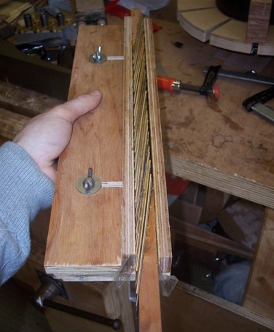

Γρηγόρη βρήκα αυτό εδώ. Ελπίζω να σε βοηθήσει σε αυτό το "ψαροκόκκαλο" που ενδιαφέρεσαι
https://grupalliguitarsesp.wordpress.com/construccion-de-guitarras/
Είναι στα ισπανικά. Δεν γράφει πώς κόβει τις λωρίδες .Οι φωτογραφίες όμως νομίζω ότι τα λένε καλύτερα από μένα.

Τις λωρίδες τις κολλάει ανα δυο συμμετρικά για να φτιάξει το "ψαροκόκκαλο"
Τώρα που προσέχω τη φωτογραφία σου , εσύ μάλλον θες να φτιάξεις "στάχυ"
αλλά η λογική είναι πάνω κάτω η ίδια .  Καλή επιτυχία !

Κ. Ιωσήφ η λογική είναι ακριβώς η ίδια.. βέβαια πλέον Δεν ξέρω αν αξίζει τελικά τον κόπο και το κόστος αλλά εδώ που φτάσαμε Πρέπει να τελειώσει.. γίνεται με πριόνι τζαπανεζικο αλλά την ακρίβεια της κορδέλες δεν την έχεις.. Αλλά αν δεν βρω αυτό που ψάχνω δεν θα το πετάξω κιόλας.. θα το κόψω με το πριόνι και ότι γίνει..

Όσο αφορά τον Ισπανό πιο πάνω δεν τα κόβει.. τα κολλάει κατευθείαν με γωνιά 11 μοιρών περίπου.. Αν το είχα δει νωρίτερα έτσι θα το έκανα και δεν θα χρειαζόταν το κόψιμο.. τεσπα αν δεν τα καταφέρω υπάρχουν και τα έτοιμα!!!

Γρηγόρη μάλλον θέλεις κορδέλα μοντελισμού.....(νομίζω έχει η proxon αλλά ποιος αγοράζει... ) γιατί όλες οι άλλες μάλλον ζημιά θα κάνουν. Ακόμα κι εγώ που έχω μια μικρή της metabo όταν δοκίμασα κάτι παρόμοιο παλιότερα το κατέστρεφε τελείως . Είναι και το τσαπράζι που έχουν όλες οι συνηθισμένες κορδέλες που κάνει μάλλον τη ζημιά σε τόσο λεπτή κοπή και μετά θα θέλει και φινίρισμα το κομμένο κομμάτι. Το δισκοπρίονο πάγκου είναι μια λύση αλλά είναι πολύ επικίνδυνο σε τέτοια λεπτοδουλειά.Μπορεί να κόψει 2 χιλιοστά φιλετάκι αλλά θα πηγαίνει χαμένο τουλάχιστον άλλο τόσο χώρια ο κίνδυνος που σου είπα και πρίν. Οπότε επειδή τα χεράκια μας τα θέλουμε  δοκίμασε και το πριονάκι χειρός...και καλή τύχη φίλε.

Γρηγορη...μια αλλη μεθοδος θα ηταν να παρεις ενα δισκο κοπης για dremel σαν αυτον https://www.kentrovidas.gr/showprod.php?id=5371 και να φτιαξεις μια σταθερη διαταξη για το πολυεργαλειο, κατι σαν μινι δισκοπριονο παγκου.
Κατι αλλο θα ηταν αν εχεις μια μικρη κορδελα, να αγορασεις μια λεπτη πριονοκορδελα...την πιο λεπτη που υπαρχει και να τη βαλεις στο μηχανημα. Εγω το εχω κανει στο δικο μου ( μια μικρη κορδελλα holzmann εχω και εχω κοψει κορδονια με επιτυχια).

Γρηγόρη, Στην κορδέλα που έχω φοράω ταινία με αρκετά μεγάλο τσαπράζι για ξύλο. Έχω πάρει εναλλακτικά και ταινία με ψιλό τσαπράζι για σίδερο/πλαστικό. Δεν την έχω δομικάσει αλλά πιστεύω πως στη χαμηλή ταχύτητα θα κόβει καλά. Άμα θες το Σαββατοκύριακο ή από βδομάδα μπορείς να έρθεις στον Βύρωνα που μένω να δοκιμάσουμε.

για τα φιλέτα, κι εγώ αυτό θα έκανα, με πριόνι τάστων και μια χαζοδιάταξη (miter box) για να βγαίνουν ίδια...
γρηγορη με το πριονι για τα ταστα δεν γινεται;
πάντως αν καταλαβαίνω σωστά, γι αυτή τη δουλειά χρειάζονται δυο κοψίματα, το πρώτο στη γωνία που θες. Αυτό θα βγάλει τα κομμάτια στο ύψος του αρχικού "σάντουιτς" και μετά πρέπει να ξανακοπεί το κάθε κομμάτι σε άλλα μικρότερου ύψους (π.χ. 2-3 χιλ. για να μπορείς να τα δουλέψεις στο κανάλι της ροζέτας και να έχεις και μια σχετική οικονομία)
η κορδέλα φυσικά θα βοθηθούσε, ελλείψει κορδέλας όμως εγώ θα έπαιρνα το πριονάκι και κάθε φορά που περνούσα από τον πάγκο θα έκοβα και μερικά κομμάτια, να τα κάνω όλα με τη μία ούτε λόγος, θα φάω τα νιάτα μου (ποιά νιάτα, λέμε τώρα)
