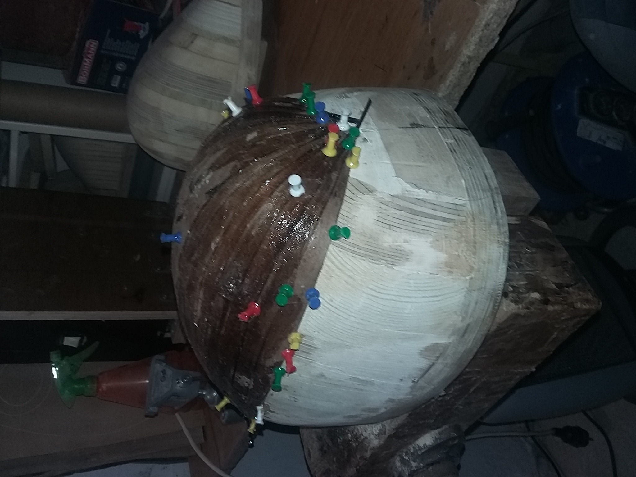

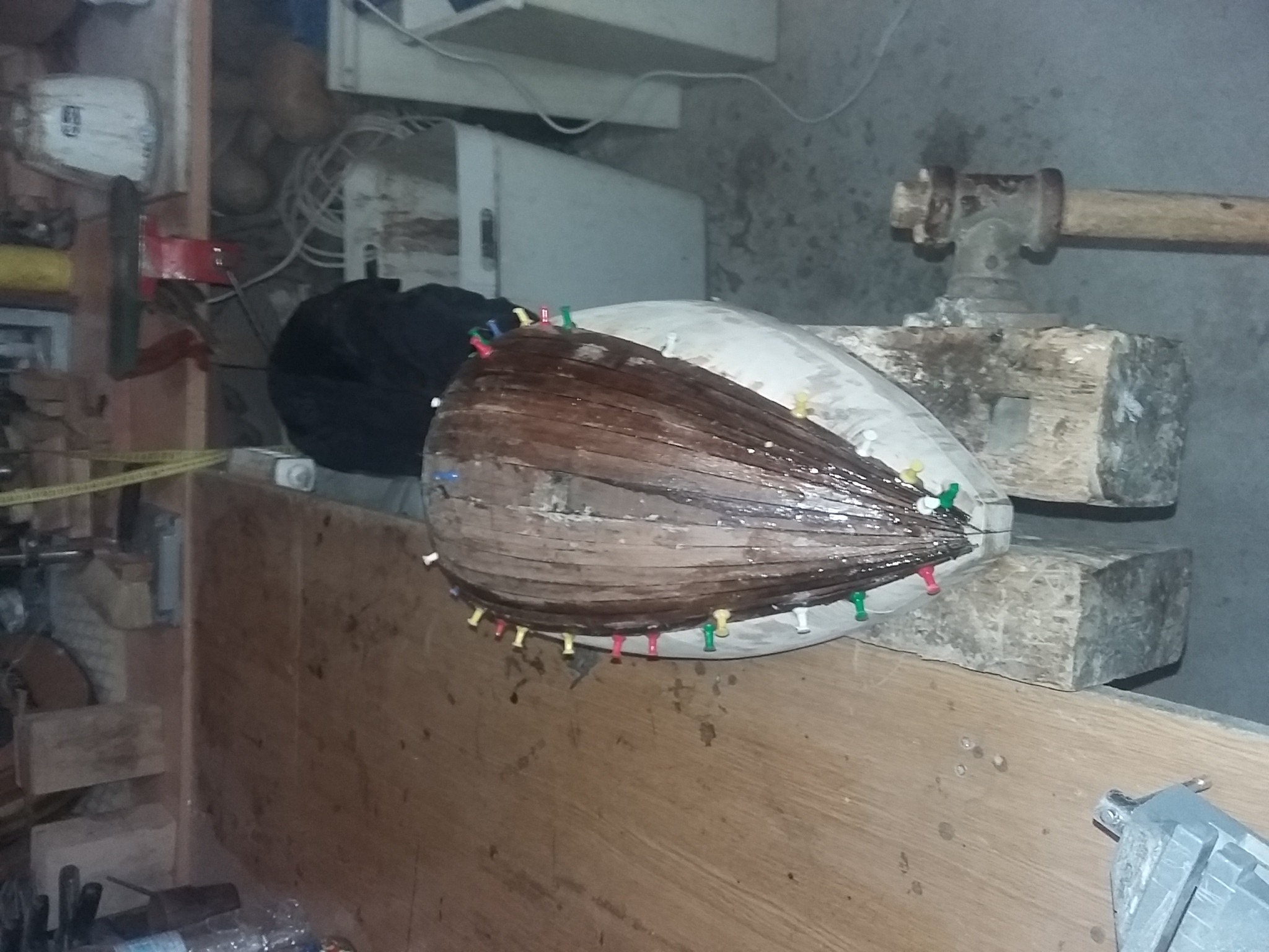

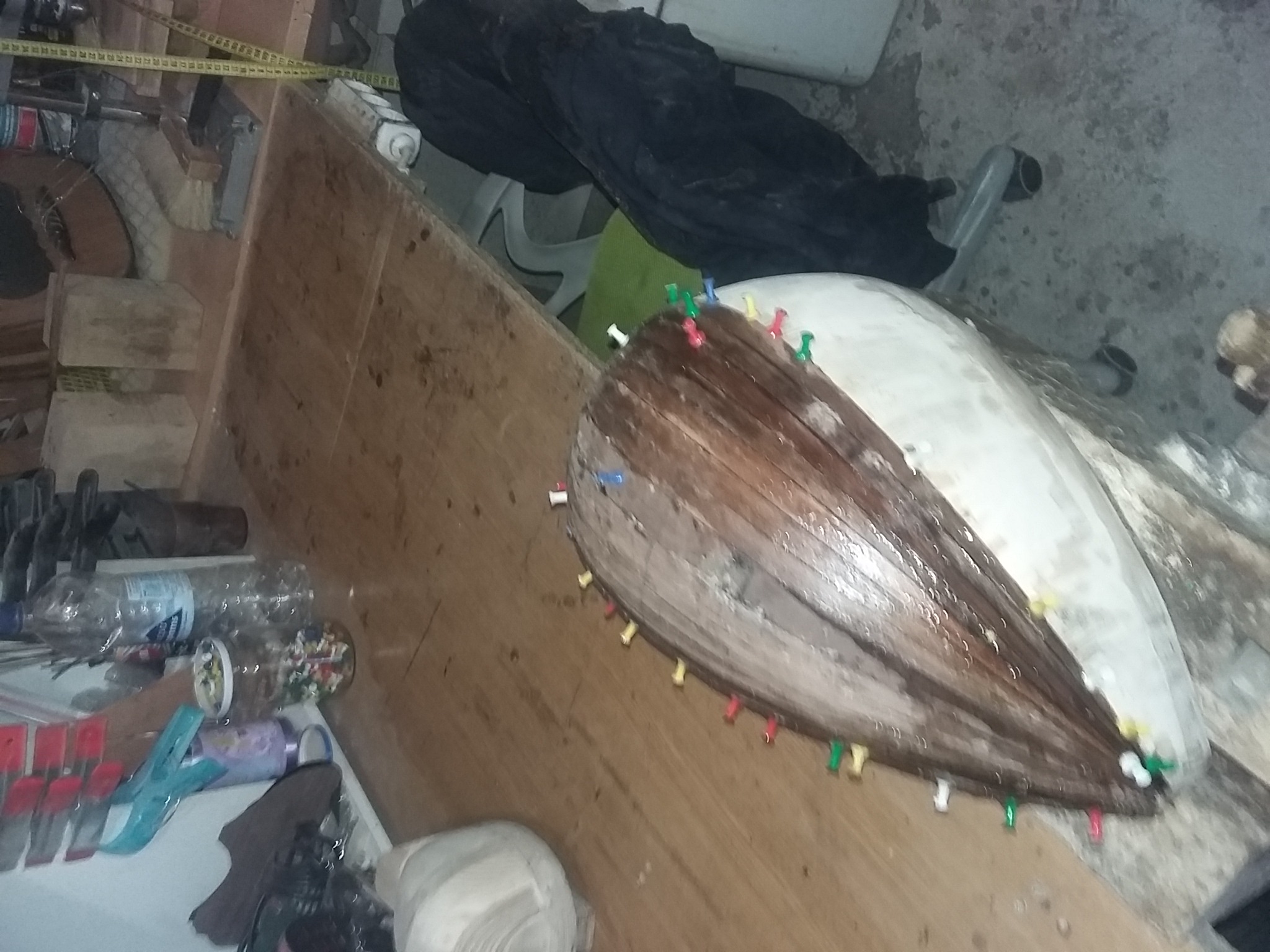

Τελείωσα και το δεύτερο σκάφος εγω.... (Χωρίς βοήθεια....😂😂😂😂).
Θυμήθηκα τα λόγια του ζαρκαδα...
  ( Μη μασάς αφού καταφερες και έκλεισες το πρώτο έτσι όπως είναι, το δεύτερο θα είναι πιο εύκολο, και το τρίτο αέρας.....)
Όντως ετσιειναι το δεύτερο καλύτερο, και το τρίτο ακόμα καλύτερο (έκανα και πειράματα....  Χάραξα δουγιες διπλάσιες σε πάχος, δεν είναι πολύ ευθεία  τα φιλέτα αλλά το επόμενο πιστεύω να είναι καλύτερο.)
ειδες ο θαλασολυκος ο Γερο Ζαρκαδας? Πηγη εμπνευσης.....................χα χα χα χα εισαι ωραιος ρε Γιωργο

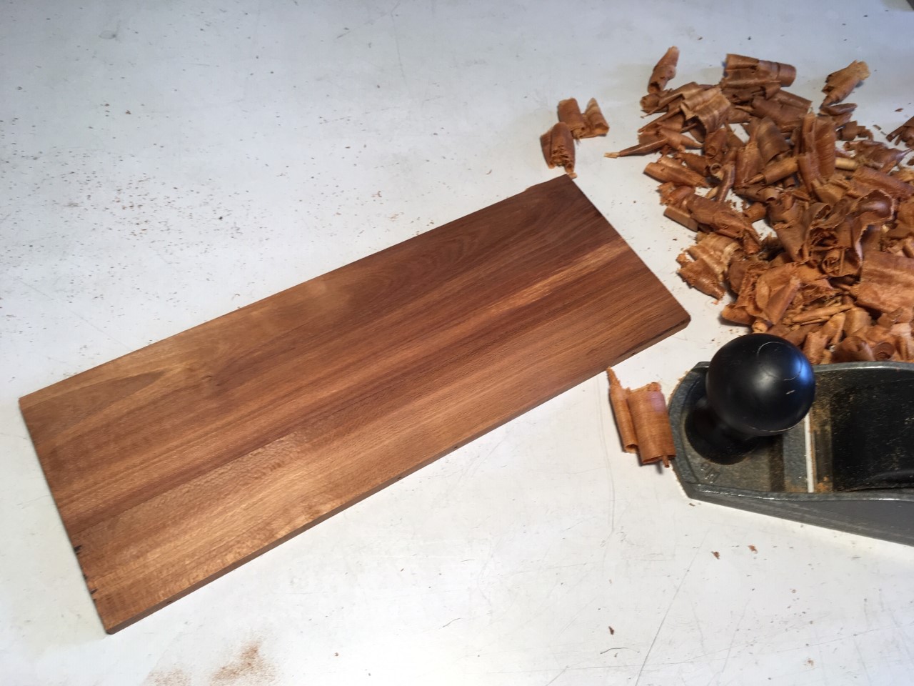

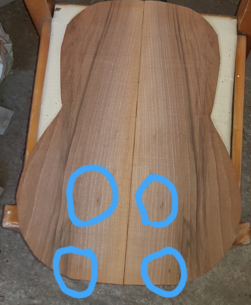

Υπάρχει κάποια λύση για αυτούς τους ροζους η Δεν είναι τόσο αντιαισθητικοι??Ποια η γνώμη σας?
Νικηφορος
  • Μηνύματα: 400
Απ: Φωτογραφίες και Βίντεο από Εργαστήρια : Μάρτιος 2019
« Απάντηση #171 στις: Μαρτίου 29, 2019, 09:27:06 πμ »
καθολου αντιαισθητικοι κατα τη γνωμη μου. Ισα ισα  και περισσοτερους να ειχε...
cold comfort for change
did you exchange
« Απάντηση #172 στις: Μαρτίου 29, 2019, 09:45:42 πμ »
Κανένα πρόβλημα .  Το μάτι αρχικά "διαβάζει" τη γενική συνολική εικόνα η οποία εδώ είναι όμορφη , συμμετρική, ισορροπημένη
« Απάντηση #173 στις: Μαρτίου 29, 2019, 09:57:02 πμ »
Σας ευχαριστώ και τους δύο..!Άρα την κρατάμε στο συρτάρι μας για το μέλλον!

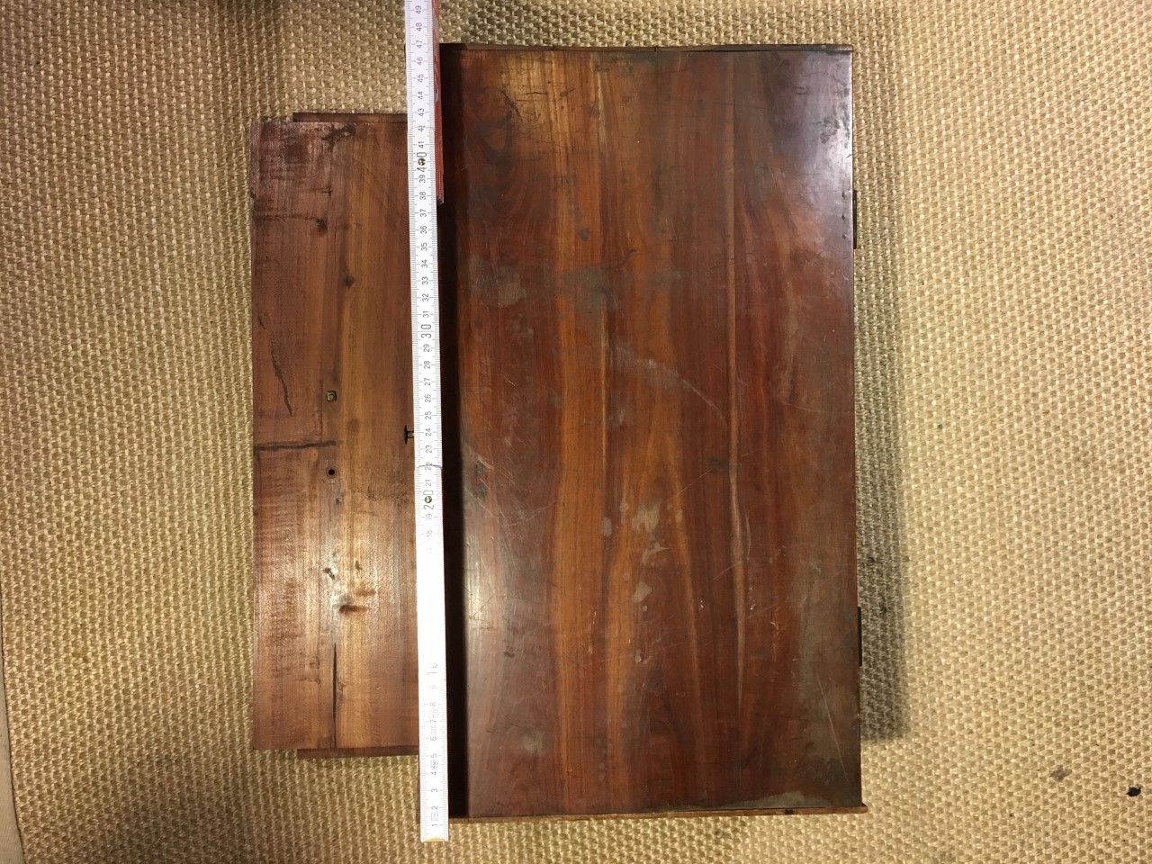

Καλημέρα στην παρέα,

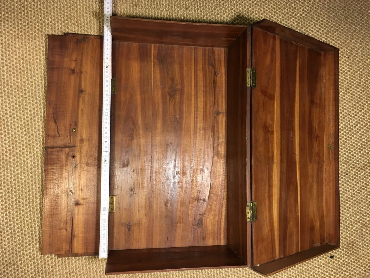

Παλιότερα είχα αποκτήσει ένα ξύλινο κουτί αντίκα, καναν αιώνα παλιό, ίσως και περισσότερο. Μ' άρεσε το ξύλο του αλλά είχε αρκετή δουλειά για να το συνεφέρω…
Βλέποντάς το πλέον με άλλο μάτι, αποφάσισα τελικά να το σκυλέψω για το ξύλο του (μασίφ 8 χιλιοστά πάχος και 46-47 εκατοστά μήκος, δηλαδή καλό για ντούγιες).
Όταν άρχισα να δουλεύω το ξύλο διαπίστωσα ότι είναι ΠΟΛΥ σκληρό στην κατεργασία και δύστροπο στο λύγισμα παρά το σχετικά χαμηλό του βάρος 0,8 gr/cm3.
Θα εκτιμούσα τη γνώμη σας αν σας αρέσει τόσο ώστε να επιχειρήσω να το αντιμετωπίσω!
Ξέρει κανείς τι ξύλο είναι?

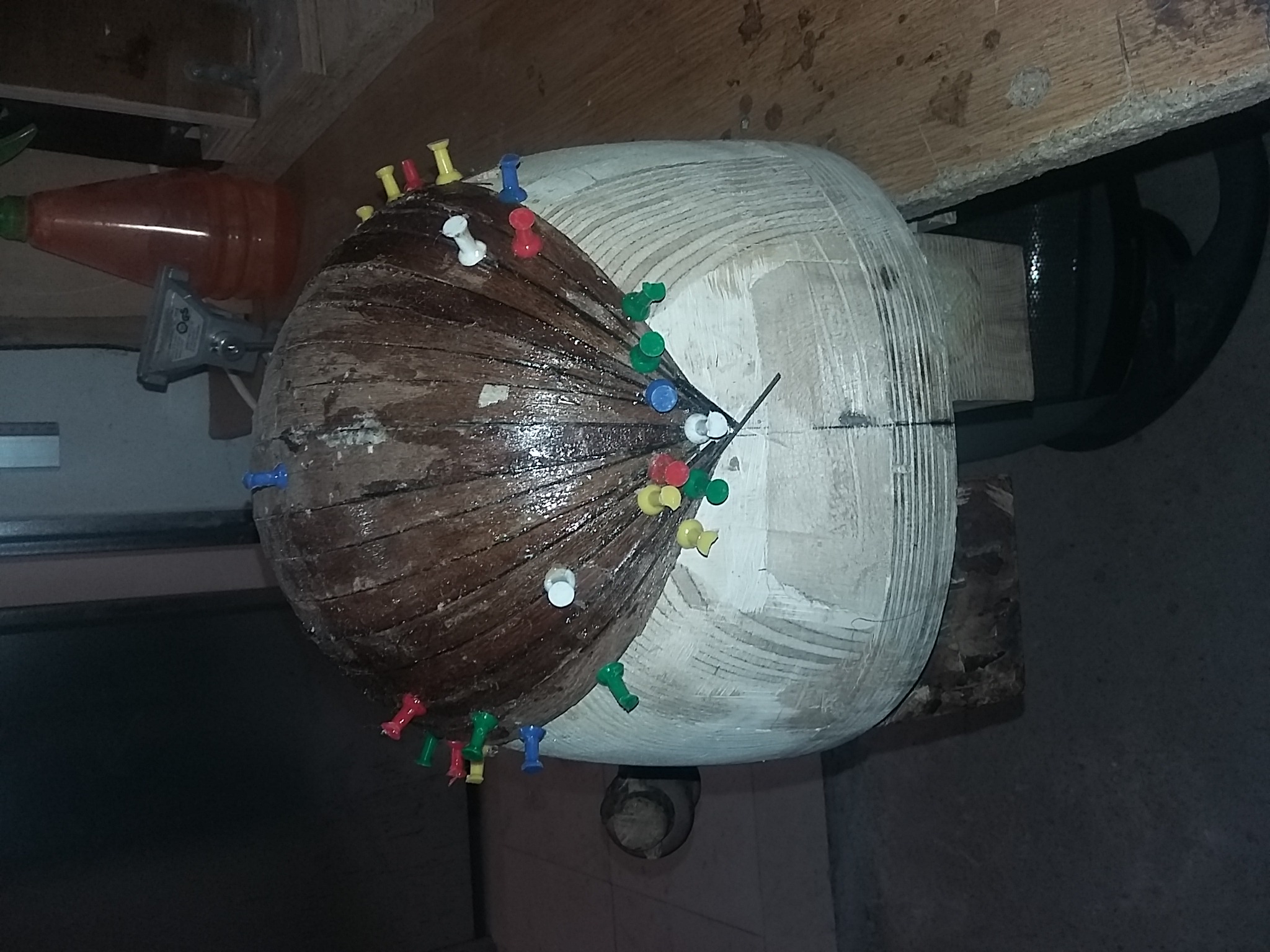

Προχωρισα και εγω λιγο σημερα.Γιαννη καραβασιλη ευχαριστω για της συμβουλες σου μου ελυσαν τα χερια!!!!!!
« Απάντηση #179 στις: Μαρτίου 29, 2019, 08:16:54 μμ »
Μερικες φωτο!!!
