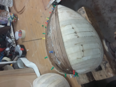

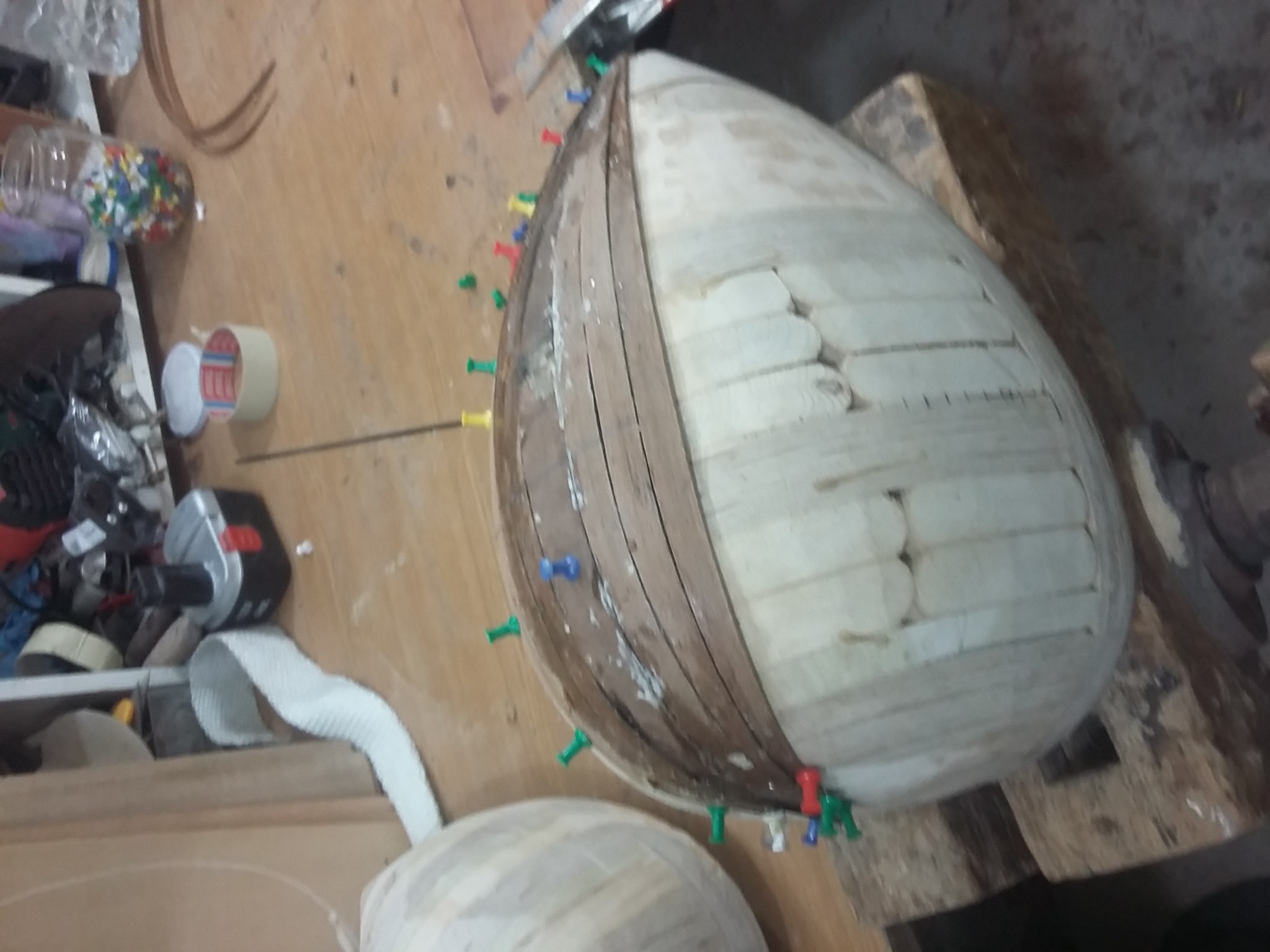

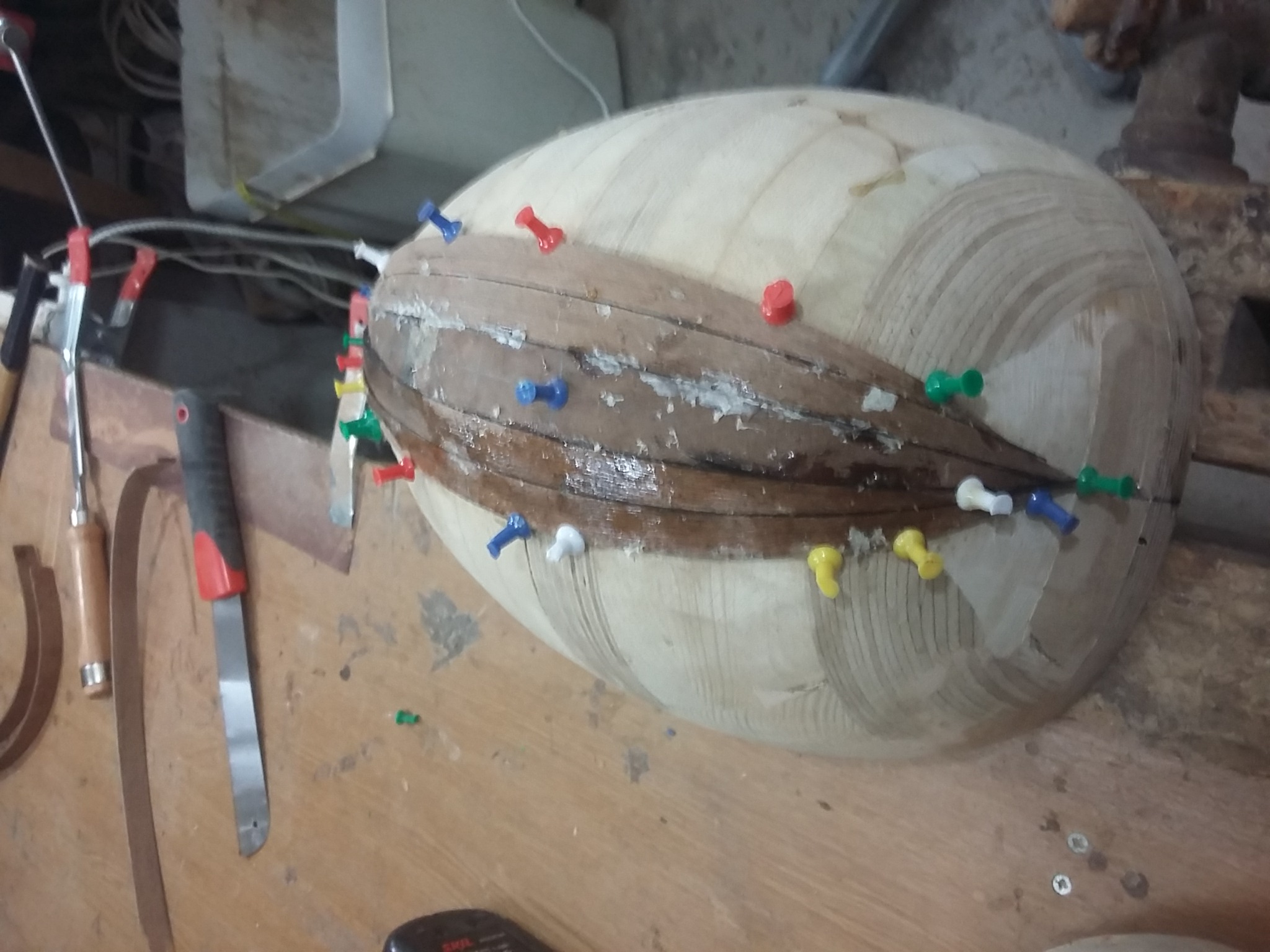

Ξεκινησα ενα σκαφακι απο ρεταλια που ειχα .μεχρι εδω ολα καλα απο της επομενες δουγες ζοριζουν τα πραγματα και μεχρι τωρα δεν τα καταφερνω .μου φεναιτε οτι η δουγα πρεπει να διπλασιαστη το πλατος για να μπορεσει να κανει το μπασιμο στην καμπυλη.και ενα jig!!!
Απ: Φωτογραφίες και Βίντεο από Εργαστήρια : Μάρτιος 2019
« Απάντηση #156 στις: Μαρτίου 27, 2019, 06:21:38 μμ »
geo καλή αρχή....μια χαρά πάει μη μασάς. Εκμεταλλεύσου όλο το διαθέσιμο μέγιστο πλάτος που έχουν οι διαθέσιμες δούγες σου. Μάλλον θα χρειαστεί να ανεβάσεις λίγο το σημείο που θα συγκλίνουν στο σημείο της κολάντζας (να σταματάνε δηλαδή οι δούγες λίγο πιο ψηλά) και αφού πάρει την κλίση θα επανέλθεις ξανά σιγά σιγά στο σημείο που σταματάνε όλες. Δεν βλέπω καθαρά απ τη φωτογραφία πόσο ψηλά ή χαμηλά έχεις το σημείο σύγκλισης εκεί στην κολάντζα. Ίσως σε βοηθούσε να σκεφτείς οτι έχεις δύο μικρές σε πλάτος δούγες οι οποίες όταν ενωθούν θα μπορούσε να είναι μία....το φάγωμα της κάθε μιας ξεχωριστά για να ταιριάξουν στο καλούπι είναι διαφορετικό. Δεν ξέρω αν σε βοηθάω...είμαι σίγουρος θα το βρεις.

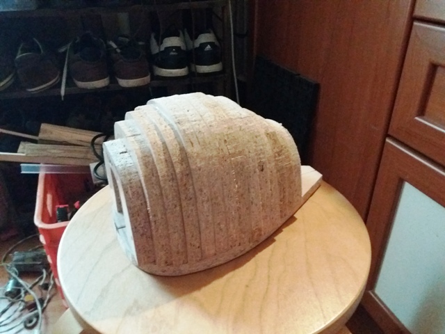

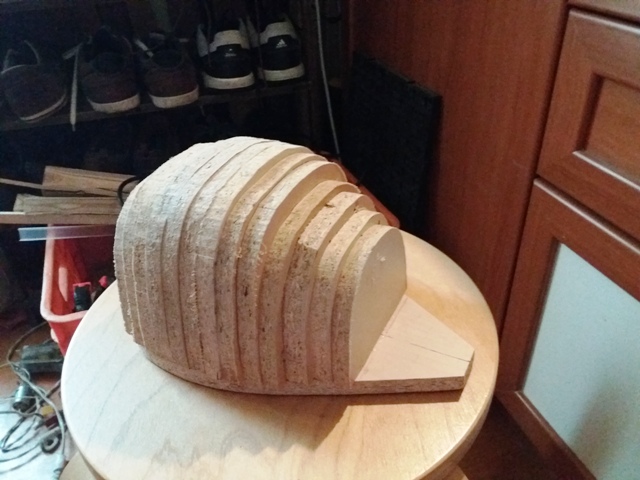

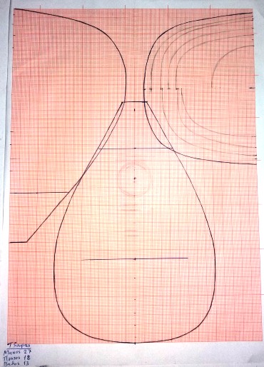

Καλημερα στην παρεα. Εβαλα μπρος ενα καλουπι για τζουρα. Μηκος27, πλατος 18 , βαθος 13.
Για την ωρα τα σχεδια εγιναν, κοπηκαν οι νομεις και κολληθηκαν στη θεση τους. Τωρα...τριψιμο ??? ???

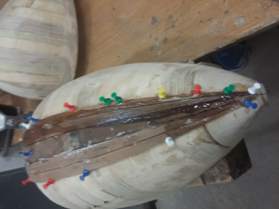

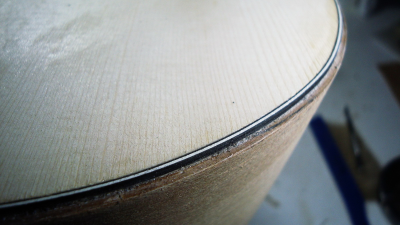

να βάλω κι εγώ το μπουζούκι με τη βέργα που προχωράει, έχω μεγάλη περιέργεια να δω τι θα βγει... βάρυνε αισθητά πάντως το μανίκι.

Αληθεια Μανο, τι βαρος εχει μια βεργα. Προσπαθω να συγκρινω σε σχεση με το συστημα που κανω εγω με τα υαλονηματα.
Το μετρησα προχτες, ετσι απο περιεργεια και σε ενα κομματι μανικι 60εκατοστων και σε λουκι διατομης περιπου 0,6Χ1,5 εκ, μου πηρε υλικα 100 γραμμαριων.
100 γρ. αφού στέγνωσε? πολλά μου φαίνονται. Η συγκεκριμένη βέργα (42 εκ.) ζυγίζει 170 γρ.

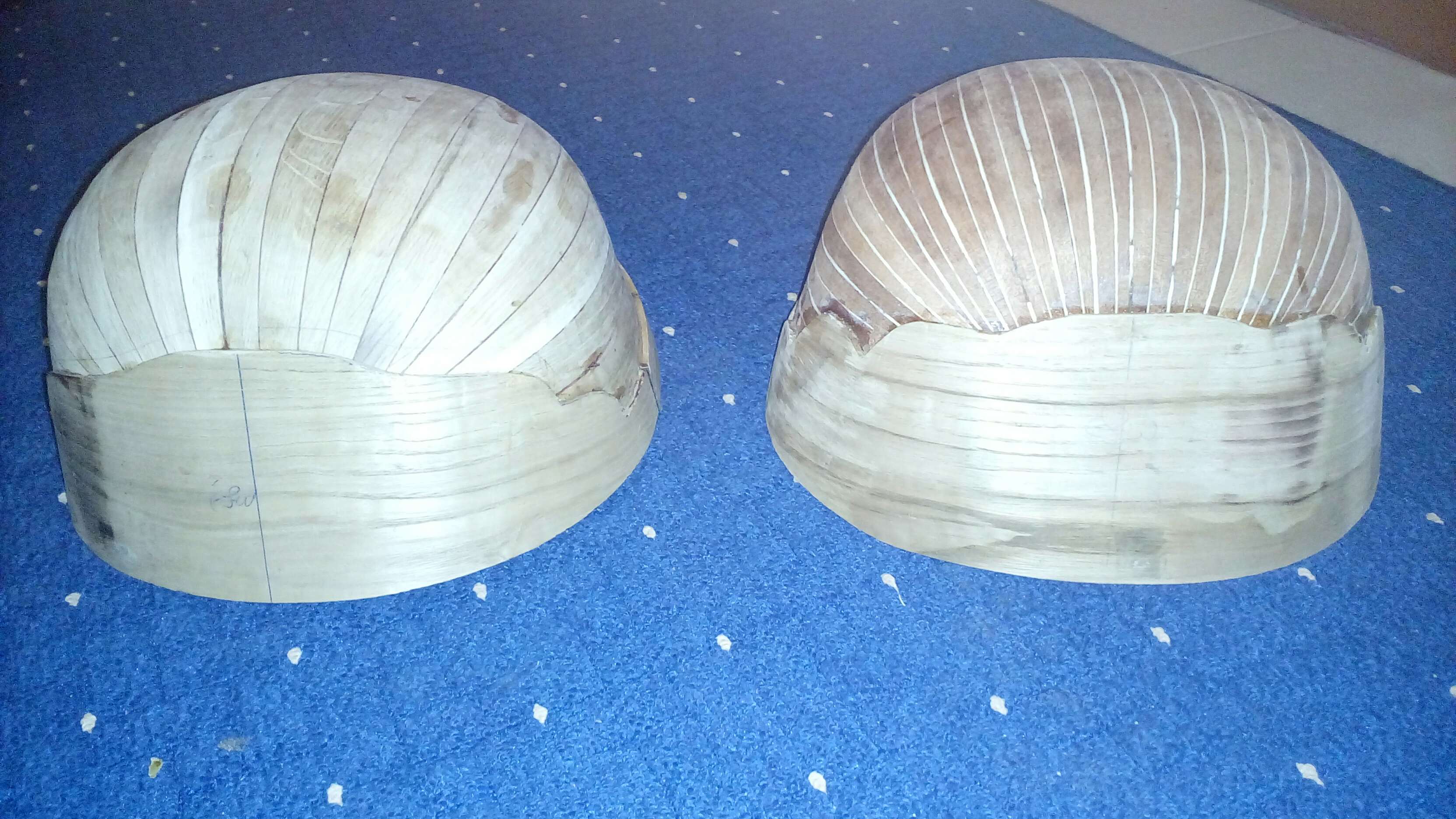

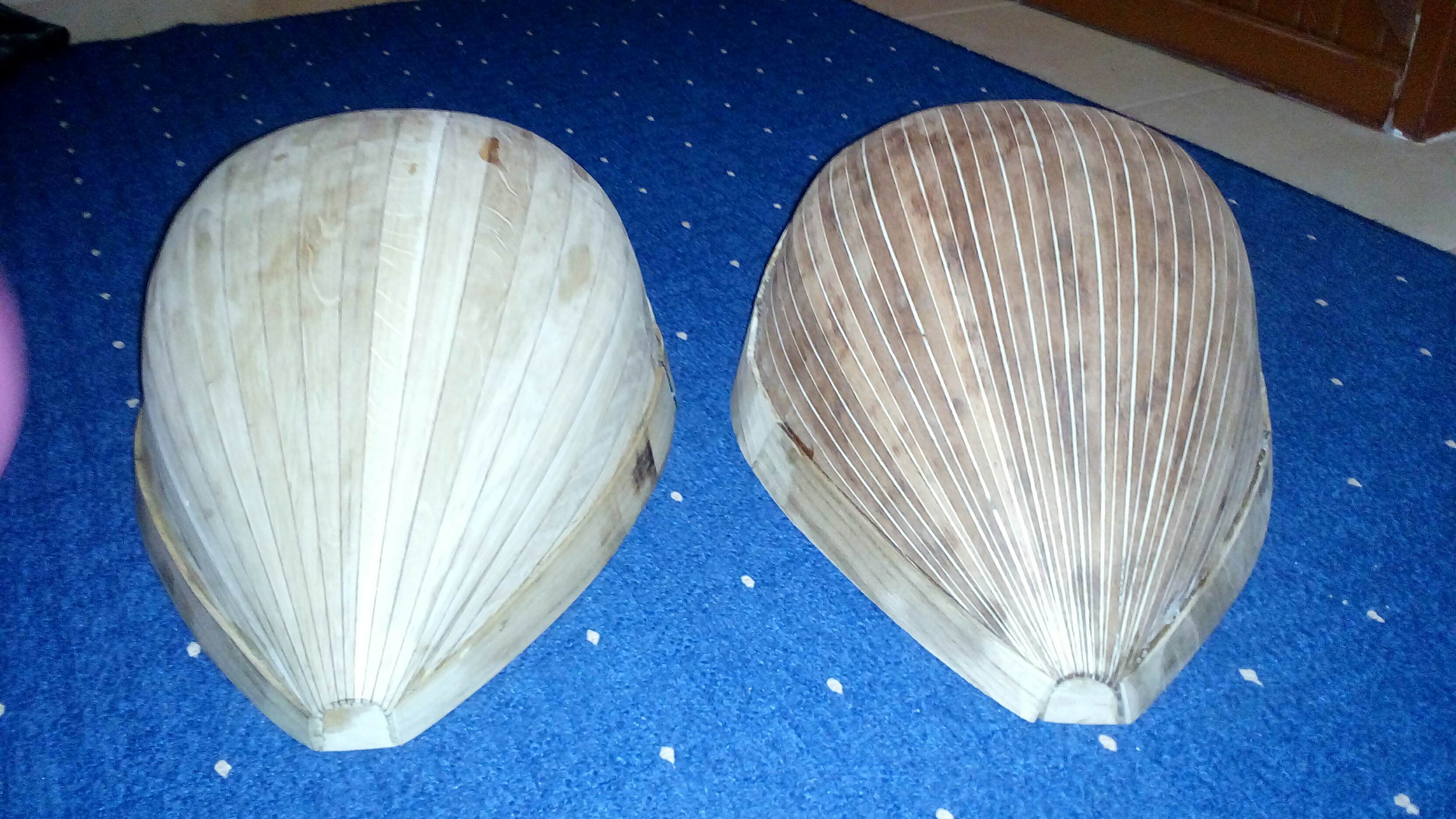

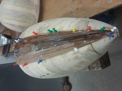

Τελείωσα και το δεύτερο σκάφος εγω.... (Χωρίς βοήθεια....😂😂😂😂).
Θυμήθηκα τα λόγια του ζαρκαδα...
  ( Μη μασάς αφού καταφερες και έκλεισες το πρώτο έτσι όπως είναι, το δεύτερο θα είναι πιο εύκολο, και το τρίτο αέρας.....)
Όντως ετσιειναι το δεύτερο καλύτερο, και το τρίτο ακόμα καλύτερο (έκανα και πειράματα....  Χάραξα δουγιες διπλάσιες σε πάχος, δεν είναι πολύ ευθεία  τα φιλέτα αλλά το επόμενο πιστεύω να είναι καλύτερο.)

Δεν αλλαζει το βαρος με το στεγνωμα. Θα κοπει και ενα μερος του μανικου, καμμια δεκαρια εκατοστα... αρα μας μενουν 85 γραμ. περιπου. Αν , αντι για τη ρητινη με τα υαλονηματα ειχε ξυλο , θα ζυγιζε περιπου 30 γραμμαρια (φλαμουρι). Αρα βαραινει το ολο θεμα κατα 55 γραμμαρια. Δεν μου φαινεται κακο τελικα...
Γιατι τα λες πολλα, αν η βεργα ειναι 170;;
