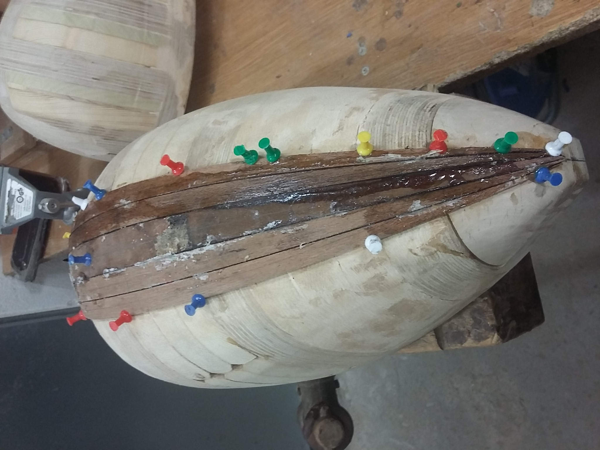

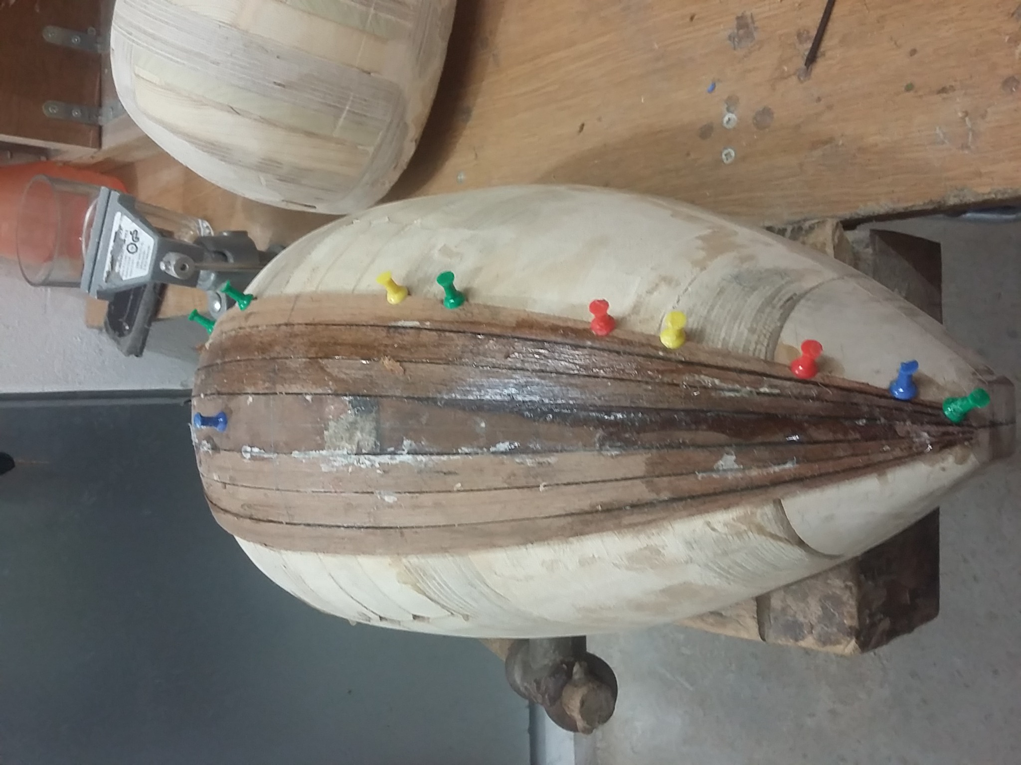

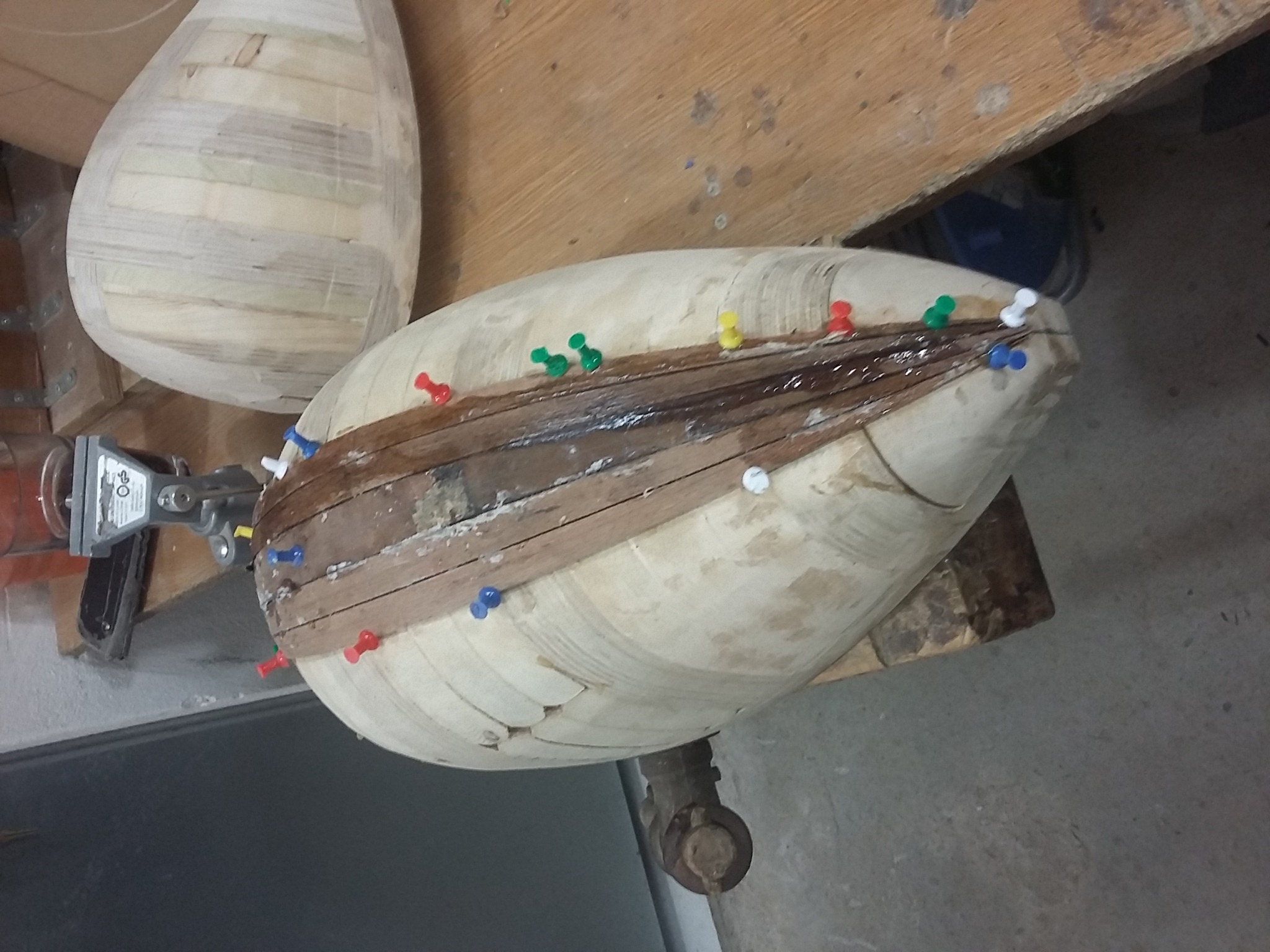

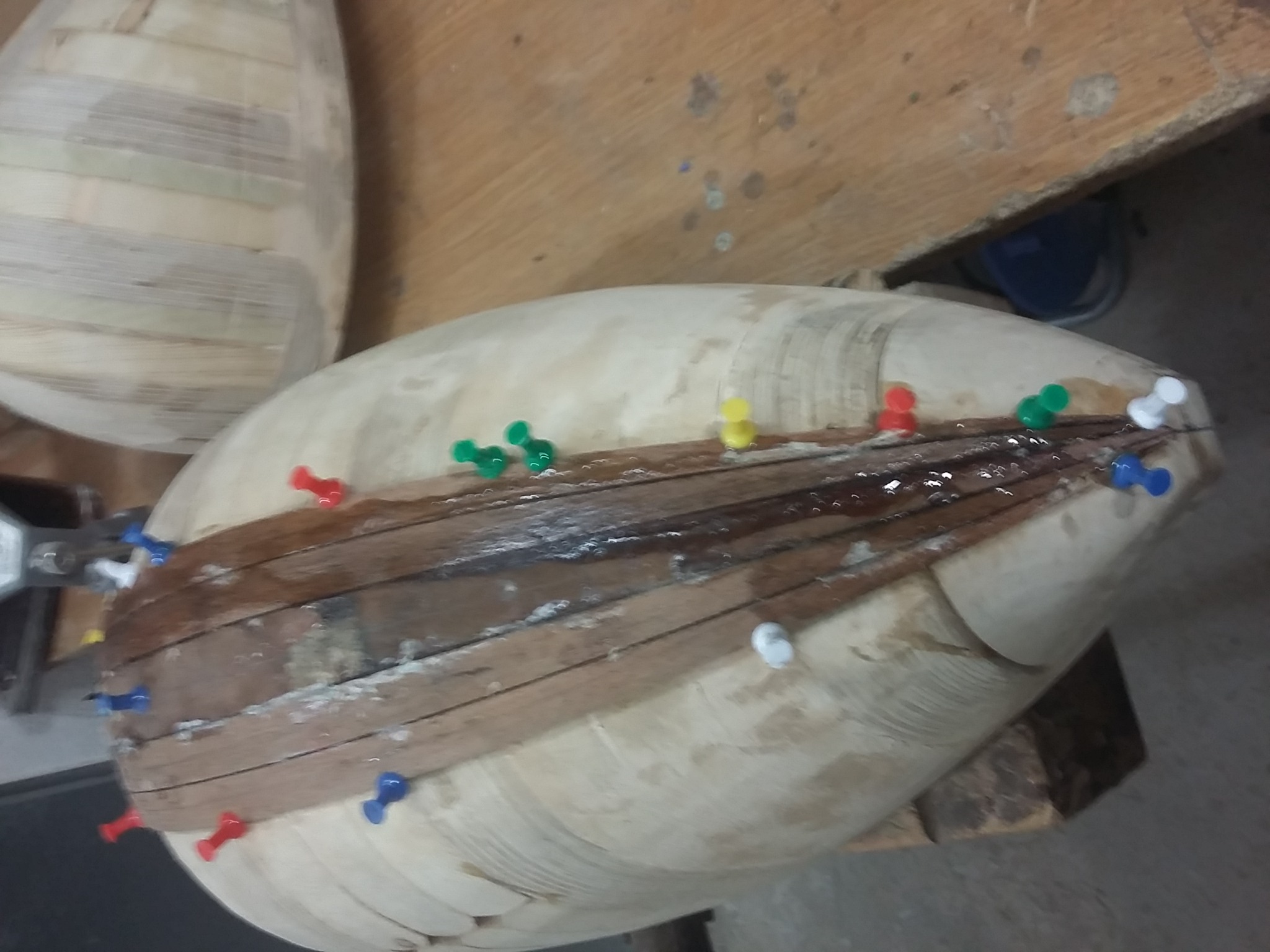

Ξεκινησα ενα σκαφακι απο ρεταλια που ειχα .μεχρι εδω ολα καλα απο της επομενες δουγες ζοριζουν τα πραγματα και μεχρι τωρα δεν τα καταφερνω .μου φεναιτε οτι η δουγα πρεπει να διπλασιαστη το πλατος για να μπορεσει να κανει το μπασιμο στην καμπυλη.και ενα jig!!!

geo καλή αρχή....μια χαρά πάει μη μασάς. Εκμεταλλεύσου όλο το διαθέσιμο μέγιστο πλάτος που έχουν οι διαθέσιμες δούγες σου. Μάλλον θα χρειαστεί να ανεβάσεις λίγο το σημείο που θα συγκλίνουν στο σημείο της κολάντζας (να σταματάνε δηλαδή οι δούγες λίγο πιο ψηλά) και αφού πάρει την κλίση θα επανέλθεις ξανά σιγά σιγά στο σημείο που σταματάνε όλες. Δεν βλέπω καθαρά απ τη φωτογραφία πόσο ψηλά ή χαμηλά έχεις το σημείο σύγκλισης εκεί στην κολάντζα. Ίσως σε βοηθούσε να σκεφτείς οτι έχεις δύο μικρές σε πλάτος δούγες οι οποίες όταν ενωθούν θα μπορούσε να είναι μία....το φάγωμα της κάθε μιας ξεχωριστά για να ταιριάξουν στο καλούπι είναι διαφορετικό. Δεν ξέρω αν σε βοηθάω...είμαι σίγουρος θα το βρεις.

Ευχαριστω γιαννη θα το κοιταξω .θα σε παρω τηλ.
