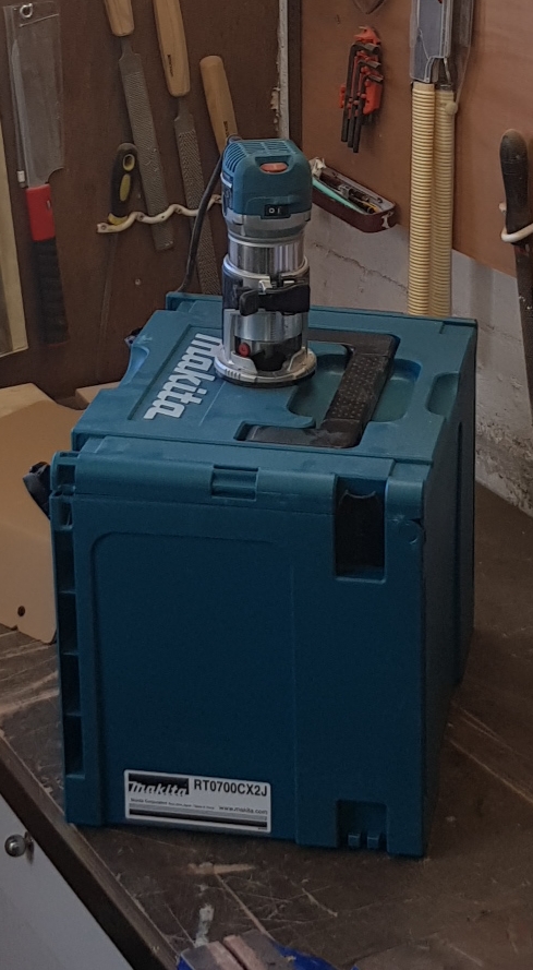

Καλησπέρα! Μου κάνανε δωρο το παρακάτω ρούτερ κουρευτικο περιθωρίων..  έχει ένα σωρό εξαρτήματα..  Δεν έχει για να κάνω κύκλους.. μιας και το έχω να ανοίγω κύκλους για ροζετα της προκοπής.. εύκολα και γρήγορα.. καμμία ιδέα, καμμία πατέντα??

Ποπό ένα δώρο . Κορυφαίο . Αν περιμένεις το βράδυ θα σου δείξω μια πρόχειρη κατασκευή που έχω κάνει στο δικό μου μακιτα.
Νομίζω παραγγελία ήρθε το jigάκι
https://ibuildit.ca/projects/how-to-make-a-circle-cutting-guide/
