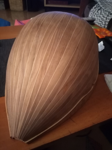

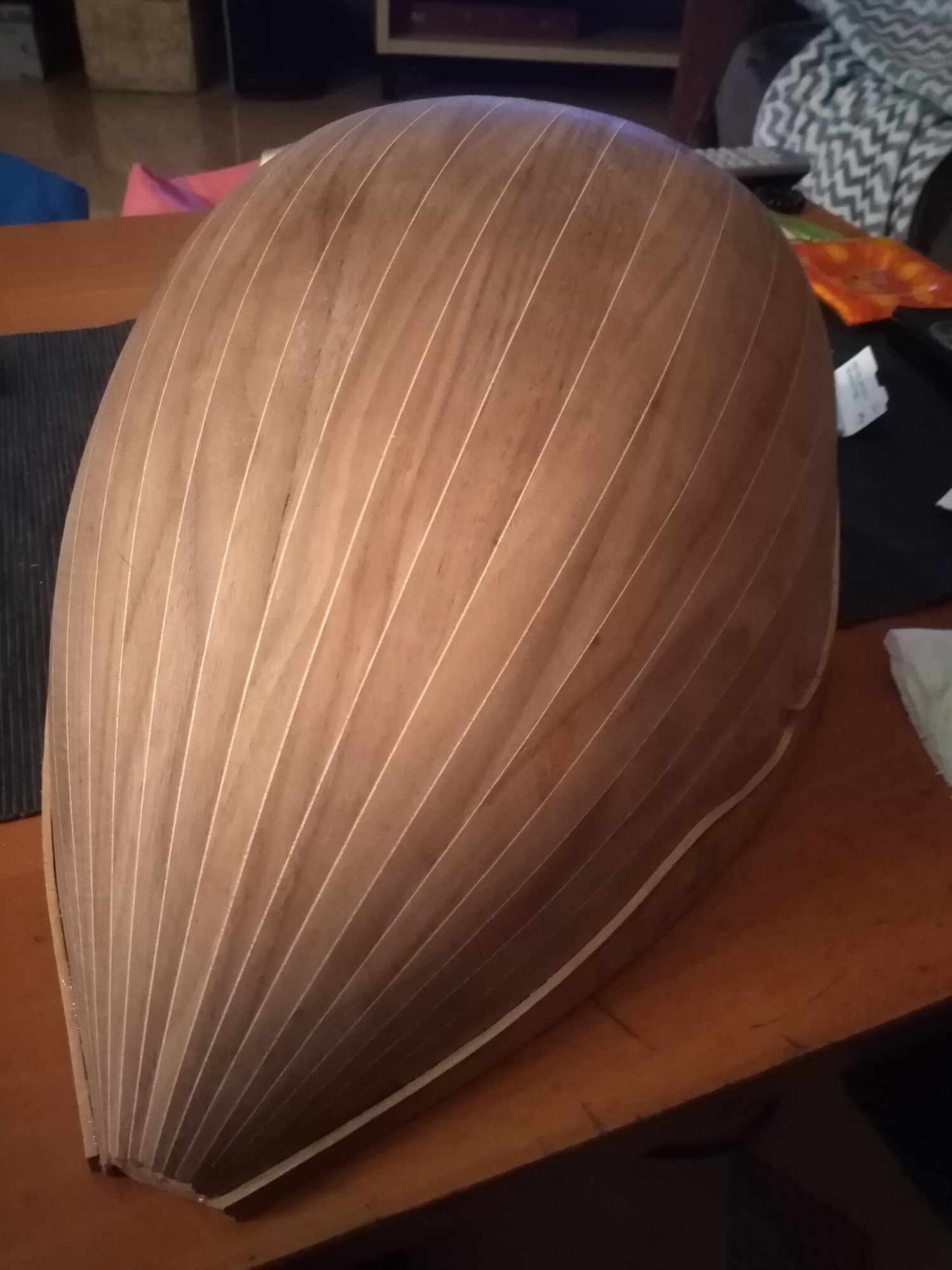

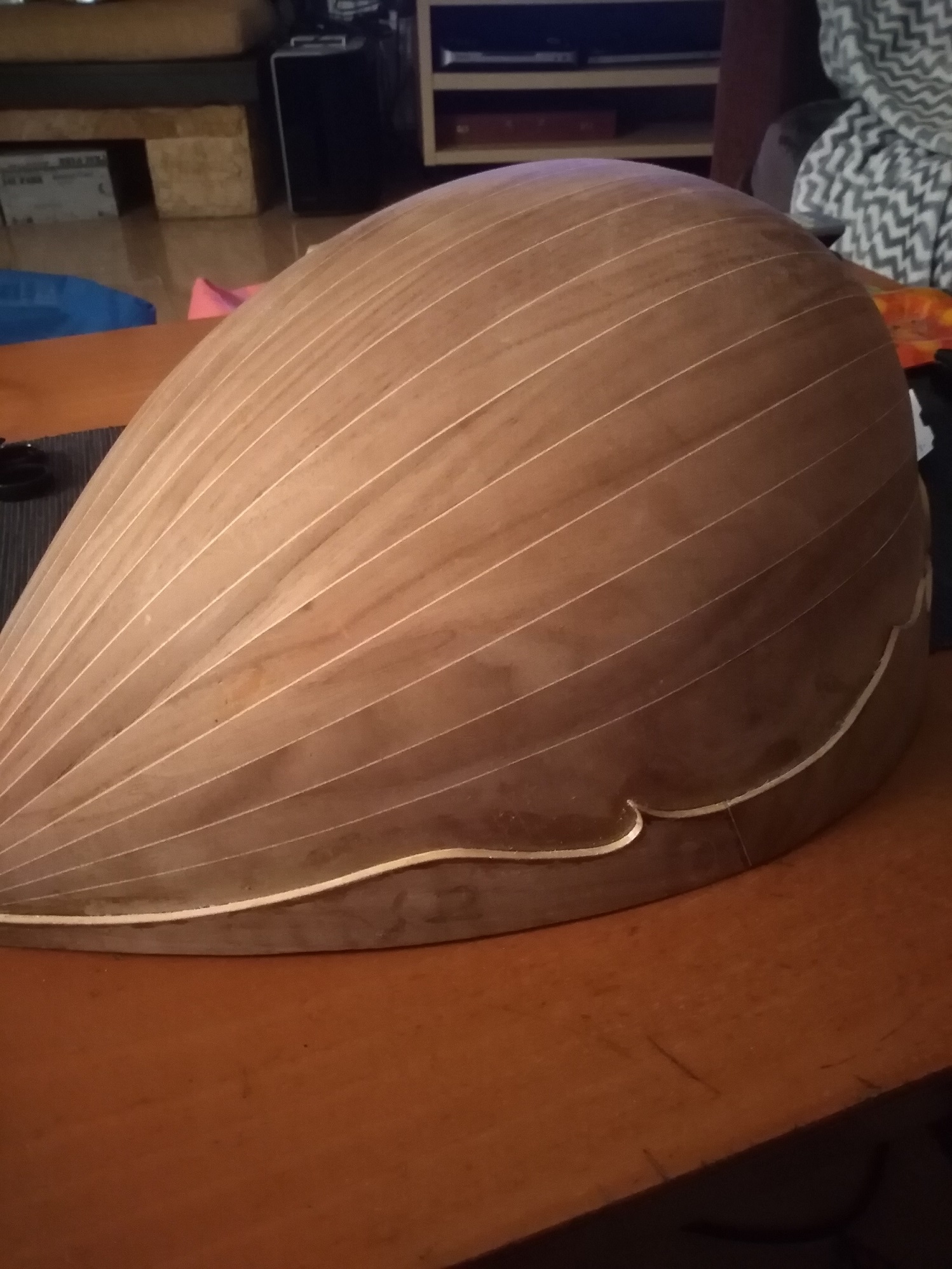

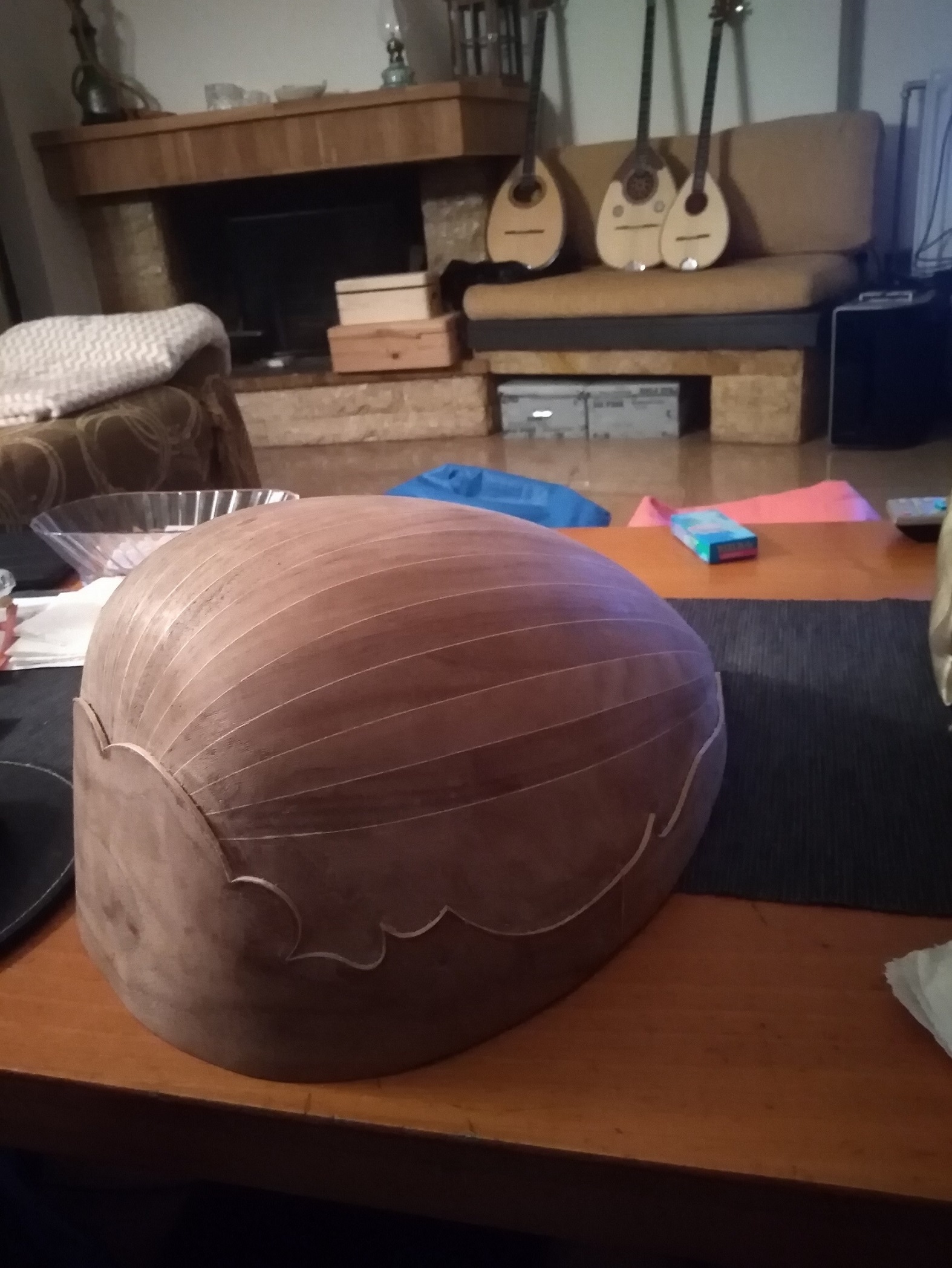

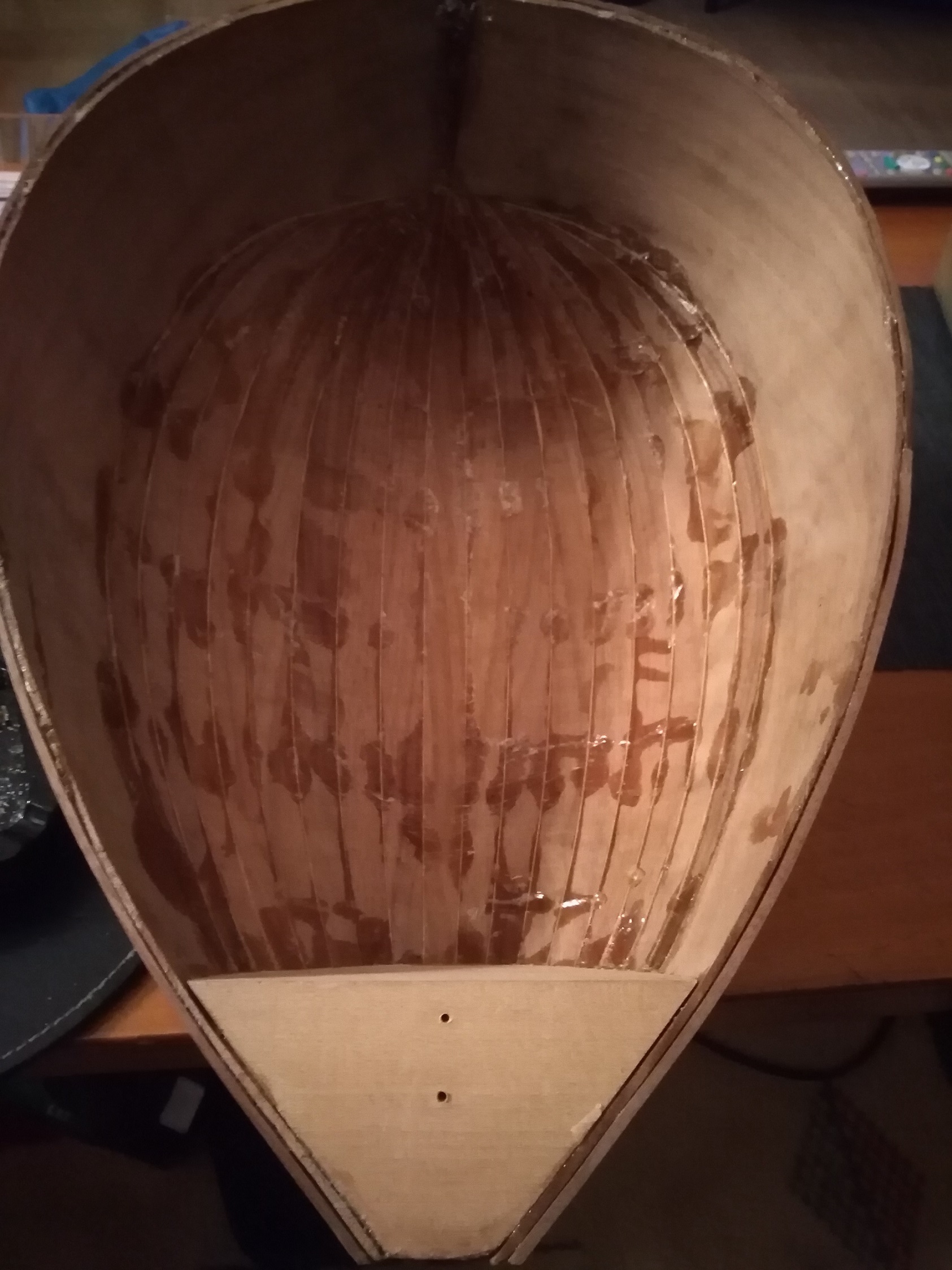

Ξεκαλούπωσα κι εγώ. Σκαφάκι τρίχορδου αμερικάνικη καρυδιά...(τώρα για να είμαι ειλικρινής εκτός από λίγο πιο σκούρο χρώμα δεν είδα άλλη διαφορά από τη δική μας καρυδιά και ο ήχος που βγάζει το σκάφος μου φαίνεται μάλλον καλύτερος με την ελληνική καρυδιά παρά μ αυτήν...θα δείξει στο σύνολο αργότερα). Οι πιο έμπειροι ας μιλήσουν...!!! Τριψίματα κλπ...πάνε μάλλον για το τέλος του μήνα λόγω ταξιδιών με τη δουλειά μου.

Γιαννη ωραιο σκαφος ποιο καλουπι ειναι το εχεις φτιαξει μονος σου?
Απ: Φωτογραφίες και Βίντεο από Εργαστήρια : Μάρτιος 2019
« Απάντηση #79 στις: Μαρτίου 18, 2019, 09:40:17 μμ »
Το έχω πάρει από Κωνσταντάκη ...από Κρήτη. Τώρα προσπαθώ να φτιάξω το δικό μου. Θα τα πούμε από κοντά φίλε.

Ωραίο το σκαφάκι και η καρυδιά άψογη, πρέπει να ειναι εύκολη στο γύρισμα πως την είδες?

Σας ευχαριστώ πολύ όλους παιδιά . Να είστε καλά....!!! Εγώ ακόμα είμαι νεούδι μπροστά στα θαύματα που βλέπω εδώ μέσα. Προσπαθώ όμως γιατί πραγματικά το έχω αγαπήσει αυτό το πράγμα.
Νάσο η καρυδιά είναι πανεύκολη στο λύγισμα, δεν χρειάζεται και πολύ ώρα να βραχούν τα ξύλα...γενικά είναι εύκολο ξύλο και κρατάει το λύγισμα της σε πολύ μεγάλο βαθμό οπότε μπορείς πολύ εύκολα μετά να προσαρμόσεις κατάλληλα και τις δούγες στο καλούπι.
Γιώργο έχεις δίκιο για τα καλούπια του Κωνσταντάκη. Αλλά πίστεψέ με είναι αθάνατα....αλλά τσουχτερά στην τιμή. Εγώ βέβαια το έχω πολλά χρόνια και η τιμή του τότε ήταν η μισή.
