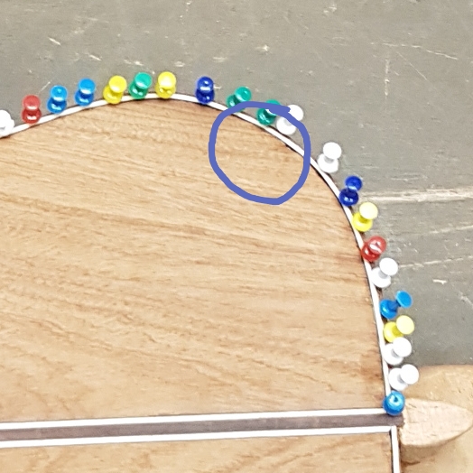

Καλημέρα σε όλους.. Όπως άνοιγα τά κανάλια για τα φιλέτα με το σκαρπελό μου ξέφυγε σε κάποια φάση και το έσφαξά το ξύλο.. Πώς το διορθώνω αυτό?με τι μπορώ να το γεμίσω ώστε να μην φαίνεται?
Απ: Κατασκευή κλασικής κιθαρας
« Απάντηση #156 στις: Οκτωβρίου 10, 2018, 06:35:18 πμ »
κυανοακρυλικη κ τριψιμο να γεμισει με την σκονη του ξυλου.

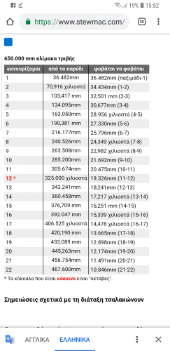

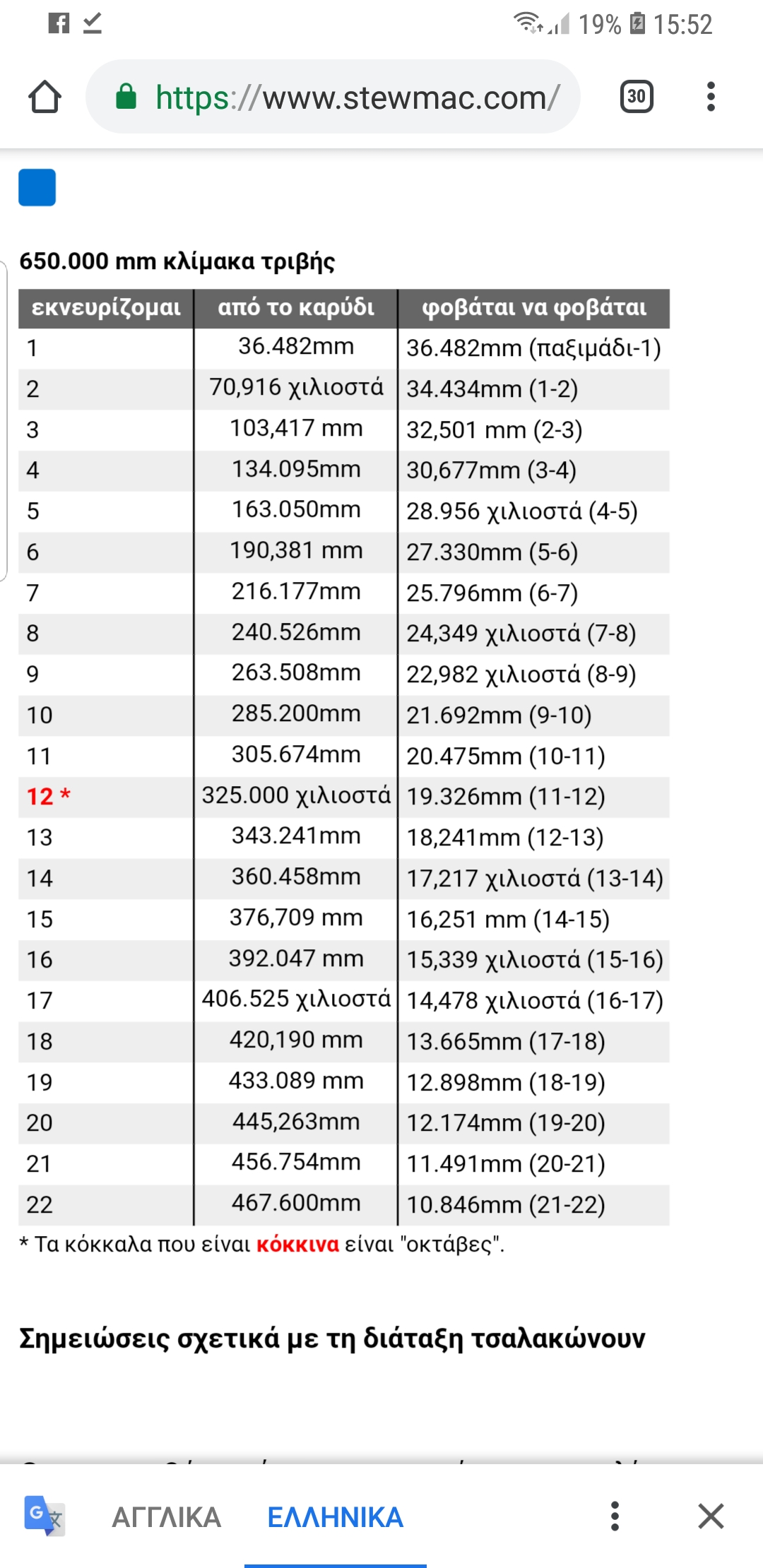

Πριν χάραξω την ταστιερα..αυτές οι αποστάσεις είναι σωστές?Αν όχι μπορεί κάποιος να μου δώσει τις σωστές?
