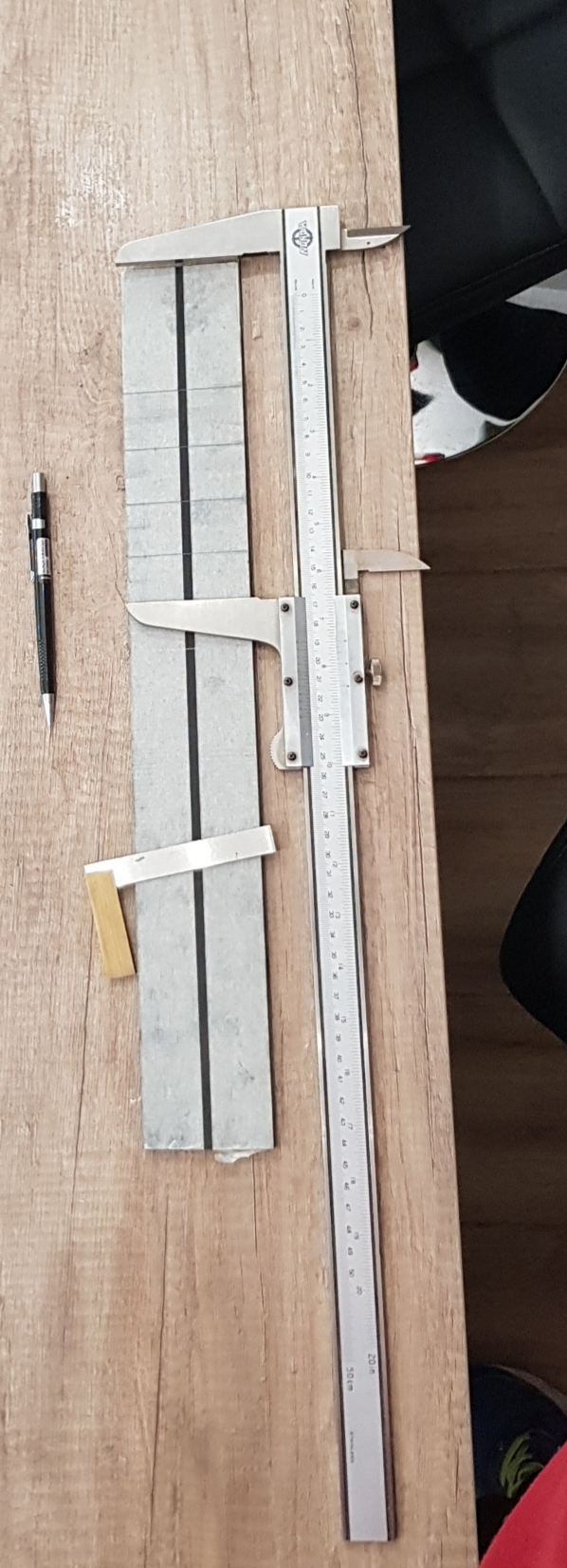

Γρηγόρη βάζω ένα αρχείο Excel που μπορείς να το χρησιμοποιήσεις για τις αποστάσεις σε όποια κλίμακα επιθυμείς. Βάζεις επάνω εσύ την κλίμακα και σου βγάζει τις αποστάσεις με ακρίβεια δύο δεκαδικών.... ίσως να σε βοηθήσει .

« Απάντηση #166 στις: Οκτωβρίου 16, 2018, 09:05:19 μμ »
Γρηγόρη, όταν σχεδιάσεις με μολύβι ή ότι άλλο την ταστιέρα βάλτην διπλα δίπλα και συνέκρινε την με μία έτοιμη ώστε να δεις τυχόν λάθη. και ένα χλτ να σου φύγει φεύγουν και όλα τα υπόλοιπα, το ίδιο και όταν χαράζεις....
Απ: Κατασκευή κλασικής κιθαρας
« Απάντηση #167 στις: Οκτωβρίου 16, 2018, 09:57:37 μμ »
Γιάννη χίλια ευχαριστώ βοήθησέ πάρα πολύ!Σπύρο στο σημαδεμα Δεν βλέπω το λόγο να φύγω 1 χιλιοστό.. εδώ τα πράγματα είναι εύκολα.. στο χάραγμα με φοβάμαι..Γτ Δεν έχω κάποιο οδηγό για το πριόνι..

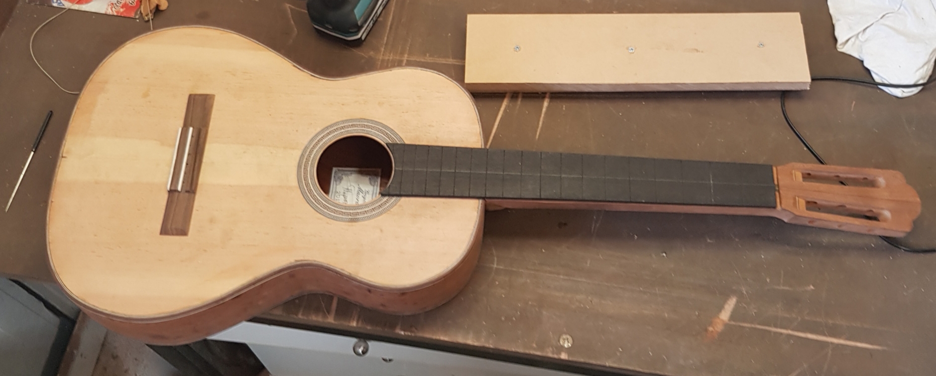

« Απάντηση #168 στις: Οκτωβρίου 18, 2018, 06:54:06 μμ »
Τώρα θα χρειαστώ βοήθεια από γνωστές της κλασσικής (steliosguitar, patsis, fereos και όποιος άλλος έχει φτιαξει)..Ποιο είναι το ύψος της χορδης από την ταστιερα στον καβαλάρη, στο 12ο ταστο, στο ηχείο και το ύψος της μορφής από το καπάκι στο κόκαλο της γέφυρας.. θέλω να δω τι ύψος θα δώσω στα κόκαλα σε σχέση με την ταστιερα που έχω φτιάξει και με την γεφυρα που έχω φτιάξει..
« Απάντηση #171 στις: Οκτωβρίου 18, 2018, 07:57:34 μμ »
(γενικα) 1η: 3.5χιλ (πανω μερος ταστου-κατω μερος χορδης)
             6η: 4.5χιλ     -------------- //// -----------------------
« Απάντηση #172 στις: Οκτωβρίου 18, 2018, 08:34:22 μμ »
Ο Στέλιος νομίζω ότι κάλυψε οποιαδήποτε απορία. Εγώ θα σου πω απλά να βάζεις τα  τάστα απόλυτως μέσα (γιατί σε μένα πολλές φορές δεν συμβαίνει και μετά έχω προβληματα) εντομεταξύ όταν λιμάρεις ένα τάστο για να μην τρίζει  καθώς η χορδή ακουμπαει σε αυτό επείδή κατεβαίνει σε ύψος πιθανό να τρίζει γιατί ακουμπάει μετά στο επόμενο και παει ντόμινο μετά .....
« Απάντηση #173 στις: Οκτωβρίου 18, 2018, 08:40:55 μμ »
Α και κάτι ακόμα ...αν παρατηρήσεις την τελευταία κιθάρα έχω πολύ ψηλά τον καβαλάρη της γέφυρας ..τον ανέβασα γιατί έτριζαν οι χορδές ίσως φταίει το ύψος της ταστιέρας στα 7 χλτ και χρειαζόταν κι άλλο τρίψιμο ...εντομεταξύ σε ένα video του κατασκευαστή rigena κοντά στο 12 τάστο και μετά κατεβάζει λίγο πιο κάτω την ταστιέρα και απο την πλευρά των μπάσων ακόμα πιο πολύ
« Απάντηση #174 στις: Οκτωβρίου 18, 2018, 08:57:01 μμ »
Κατάλαβα.. τα κόκαλα θα αφήσω με τα κόκαλα και την ταστιερα..πολλα πετρώματα και εδώ είναι όλη η ουσία.. Ευχαριστώ Σπύρο για τις συμβουλές..
« Απάντηση #177 στις: Οκτωβρίου 26, 2018, 03:51:35 μμ »
Καλησπέρα!έφτιαξα γεφυρα και ταστιερα όλα κομπλέ..μια απορία όμως.. Η ταστιερα είναι στα 7χιλ..την κολλάω και την διαμόρφωσω από πάνω την κλίση κτλ η την διαμόρφωνω από  κάτω και ύστερα κολλάω?
« Απάντηση #178 στις: Οκτωβρίου 26, 2018, 05:14:36 μμ »
Γρηγόρη, δεν ξέρω αν οι δρυΐδες του φόρουμ συμφωνούν, αλλά η δική μου φρέσκια εμπειρία λέει ότι πρώτα κολλάμε και μετά διαμορφώνουμε. Προσοχή μόνο, αν φας υλικό από την ταστιέρα, βεβαιώσου πριν καρφώσεις τάστα ότι τα αυλάκια τους εξακολουθούν να έχουν επαρκές βάθος.
