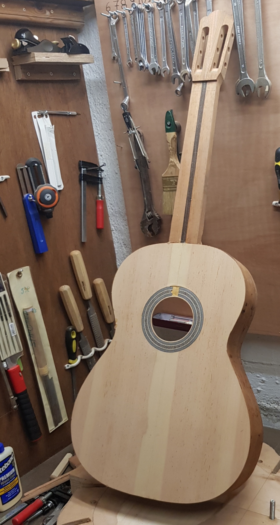

« Απάντηση #143 στις: Σεπτεμβρίου 14, 2018, 09:27:44 μμ »
Πρώτη φορά που θυμίζει όργανο.. τόσο καιρό ήταν μόνο ξεχωριστά κομμάτια.. λίγο ακόμη και θα έκλαιγα από συγκίνηση.. συνεχίζουμε έχει δουλειά ακόμη..
Απ: Κατασκευή κλασικής κιθαρας
« Απάντηση #144 στις: Σεπτεμβρίου 16, 2018, 09:32:01 πμ »
μπραβο γρηγορη, τον εφαγες τον γαϊδαρο...

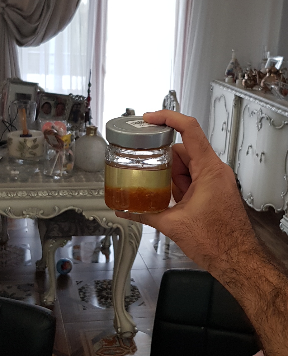

Πριν δέκα λεπτά έφτιαξα την γομαλακα και δεν αραιωθηκε...
Τι δεν έκανα καλά?έβαλα 20 γραμ. Γομαλακα και 80 γραμ. οινόπνευμα του  dictum..
« Απάντηση #147 στις: Σεπτεμβρίου 27, 2018, 04:27:08 μμ »
Εεε..... βαλε και 24 ωρες υπομονης και ανακατεψε καλα......
« Απάντηση #148 στις: Σεπτεμβρίου 27, 2018, 04:36:04 μμ »
Α..Δεν λιώνει άμεσα?καλά αύριο τότε το λουστραρισμα στα δοκιμαστικά ξυλΑ

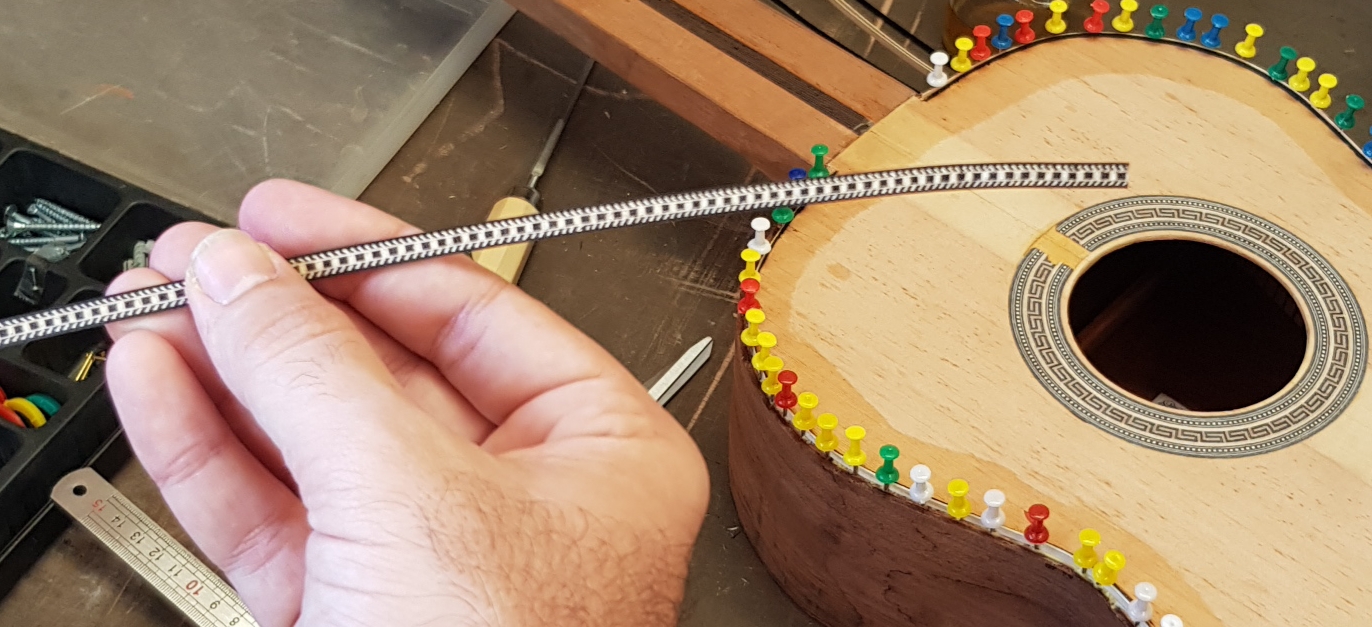

« Απάντηση #149 στις: Οκτωβρίου 06, 2018, 02:59:14 μμ »
Παιδιά μια ερώτηση.. αυτά τα φιλέτα γυρνάνε για κατασκευή ροζετας με θερμότητα?προσπάθησα χωρίς θερμότητα βέβαια και έσπασε..
