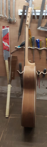

Καμαρώνω το δημιούργημα σου Πολλά μπράβο Γρηγόρη
{celebrate011}Σήμερα έβαλα και εγώ άλλα τάστα βάζοντας τα βαθιά ...προσεξε να ανοίξεις επάρκώς τα αυλάκια και να καρωσεις τα ταστα από τοένα άκρο πηγαίνοντας σταδιακά στο άλλο και πάλι μπράβο

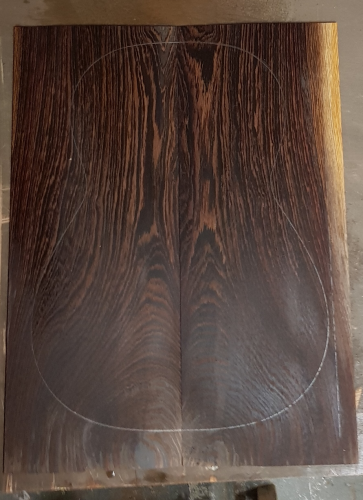

Νοεμβρίου 12, 2018, 09:06:02 μμ »
Επαλήθευση του βάθους για τοποθέτηση ταστων και τελικά τριψιματα για γομαλακα..
Επίσης συγκέντρωνε και ξυλεία για την επόμενη κιθάρα.. Το σομφο στην μέση θα το αφαιρέσω Γτ το συγκεκριμένο δεν μου αρέσει. Επίσης το μπράτσο που πήρα είναι Μαονι khaya που χρησιμοποιείται περισσότερο στις ηλεκτρικές.. Αν κάποιος θέλει να το αλλάξει με κέδρο η Μαονι ονδουρας με διάφορα από μέρους μου καλώς.. Αλλιώς θα βάλω αυτό δεν νομίζω να υπάρχει πρόβλημα..

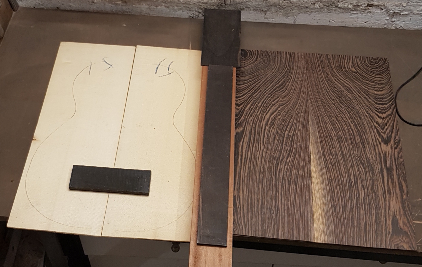

Απ: Κατασκευή κλασικής κιθαρας
Απάντηση #182 στις:
Νοεμβρίου 16, 2018, 08:53:50 μμ »
Θα ήθελα την γνώμη σας και το γούστο σας..ποιο από τους δύο τρόπους να τα κολλήσω??
Το σομφο κάπως με χαλάει κι αυτό Γτ δεν είναι ωραία κομμένο..
Sr. Member
Μηνύματα: 375
Απάντηση #183 στις:
Νοεμβρίου 16, 2018, 09:21:40 μμ »
ο πρώτος συνδυασμός μου αρέσει πάρα πολύ!!!
Μηνύματα: 587
Αγαπημένο ξύλο: Σφενδαμος
Απάντηση #184 στις:
Νοεμβρίου 16, 2018, 09:25:19 μμ »
Παράθεση από: Μήτσος στις Νοεμβρίου 16, 2018, 09:21:40 μμ
+1 Συμφωνω.
Μηνύματα: 7.564
Αριθμός κατασκευών: #99
Περιοχή: Ελληνικό
Απάντηση #185 στις:
Νοεμβρίου 16, 2018, 09:29:15 μμ »
ρε γρηγορη ΔΕΝ φταει το κοψιμο, ειναι φυσιολογικο (μπορεις να αφαιρεσεις το σομφο, κοβοντας και το αλλο κομματι λοξα, αρκει να σε παιρνει- νομιζω πως ειναι μεγαλο το κομματι- αλλιως το 1ο)
Μηνύματα: 1.499
Αριθμός κατασκευών: Καμμια
Απάντηση #186 στις:
Νοεμβρίου 16, 2018, 09:46:41 μμ »

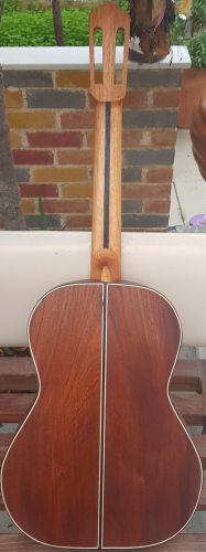

Απάντηση #188 στις:
Νοεμβρίου 18, 2018, 09:21:00 πμ »
Ευχαριστώ φίλε μου..έχει κάτι σημαδακια στο καπάκι από το άνοιγμα καναλιών για τα φιλέτα..εκ των υστέρων κατάλαβα ότι χαράζεις σύμφωνα με τα νερά.. είτε με στόχο είτε με πριονιδι και κόλλα το αποτέλεσμα δεν είναι ικανοποιητικό..μάλλον πρέπει να την δεχθώ με τα σημάδια της και να την βάψω...
Μηνύματα: 7.564
Περιοχή: Ελληνικό
Απάντηση #189 στις:
Νοεμβρίου 18, 2018, 06:52:19 μμ »
οχι πριονιδι γρηγορη,
σταξε λιγο κυανοακρυλικη και τριψε με ψιλο γυαλοχαρτο-θελει ψιλη σκονη να εισχωρησει
επιπονο-αλλα καλο
υπαρχει και ο κηροστοκος...

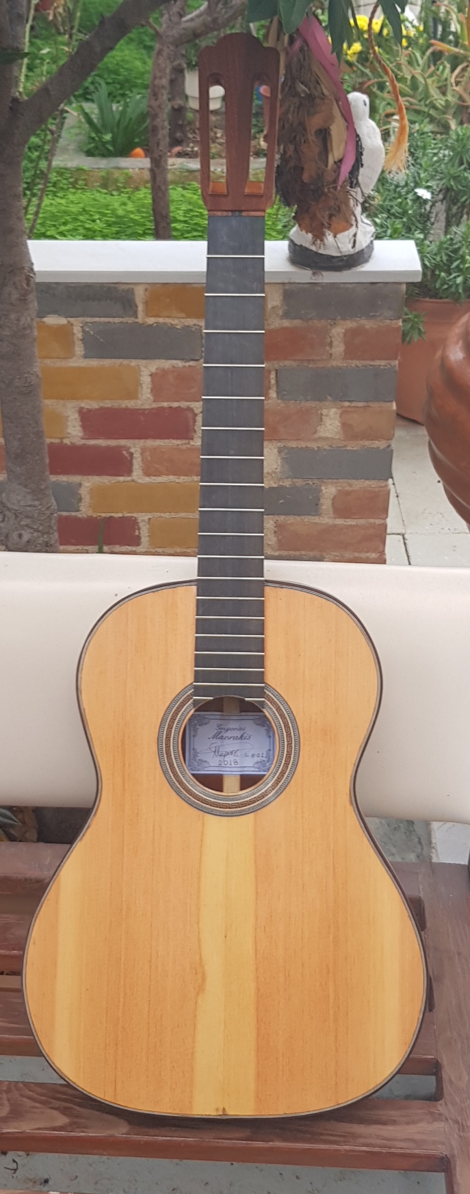

Απάντηση #190 στις:
Νοεμβρίου 25, 2018, 04:51:19 μμ »
Τέλος και τα τριψιματα, ξεσκονισματα κλπ..
Μέσα στην βδομάδα θα πάω σε ένα οργανοποιο κλασικής κιθάρας που γνώρισα στο φεις να μου δείξει από κοντά λουστραρισμα με γομαλακα..να Ναι καλά με έβγαλε από μεγάλο άγχος..

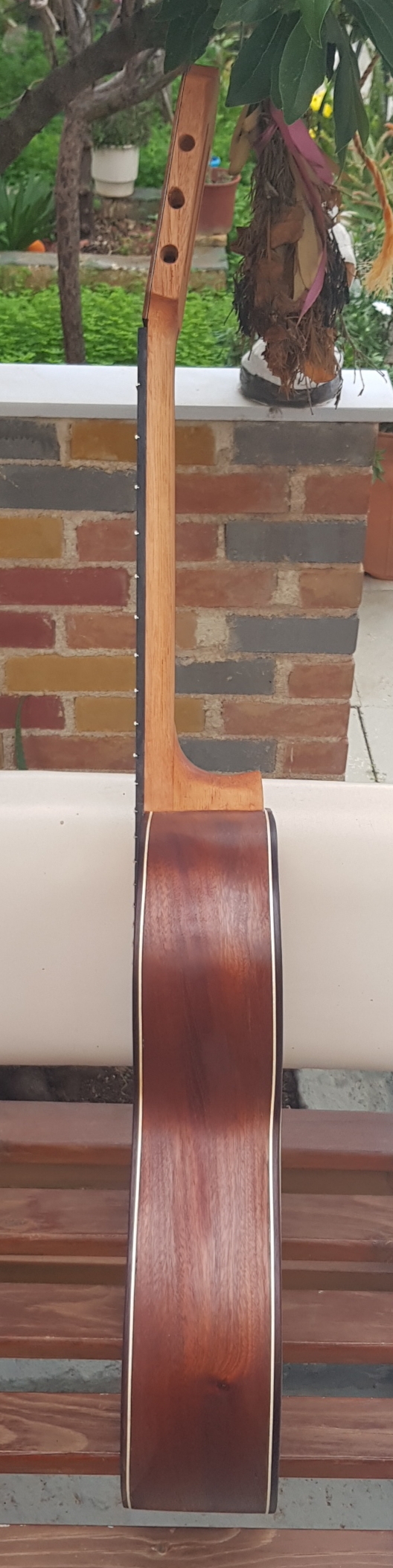

Απάντηση #194 στις:
Νοεμβρίου 29, 2018, 11:40:11 πμ »
Μετά το τρίψιμο έδειξε πολύ η κιθάρα .....θεσπέσια καβαλάρηδες χορδές και τέλος....
