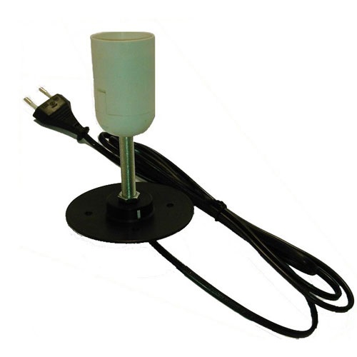

Γρηγόρη όσον αφορά το bending machine σκεφτομαι να τοποθετήσω 4 τέτοιες βάσεις με ντουη βιδωμένα πάνω στο ξύλο ...όπως φαινεται στην φωτο...πες μου σε παρακαλώ την αποψη σου ....η υψηλή θερμοκρασία στο εσωτερικό δεν δημιουργεί πρόβλημα στα πλαστικά ντούι;

Έβαλα κεραμικό ντουι..Το πλαστικό φυσικά θα λιώσει.. Επίσης αυτά που μου δείχνεις είναι πολύ ψηλά.. θα βρίσκει η λάμπα στη λαμαρίνα της κατασκευής.. θα σου βγάλω φωτο τα δικά μου να δεις τι εννοώ..

Φίλε Patsis καλημέρα ,
Ἡ ὑψηλή θερμοκρασία , σίγουρα δημιουργεῖ πρόβλημα στα πλαστικά ντούι , ἀναλόγως βέβαια μέ τό πόσο ὑψηλή εἶναι .
Στήν δική σου περίπτωση , δέν γνωρίζω γιά πόσους βαθμούς μιλᾶμε , ἀλλά , καλοῦ κακοῦ , ὐπάρχουν καί ντούι μεταλλικά ( εἴτε στό χρῶμα τοῦ μπρούνζου εἴτε σέ ἀσημί ) μέ πορσελάνη , πού δέν ἔχουν κανένα πρόβλημα στίς ὑψηλές θερμοκρασίες , καί βιδώνονται στίς ἴδιες βάσεις .

Γρηγόρη μηπως μπορει χονδρικά να μου πεις πως έκανες την συνδεσμολογία των λαπτήρων (σε σειρά;)με τα καλώδια;

« Απάντηση #126 στις: Ιουνίου 23, 2018, 08:24:32 μμ »

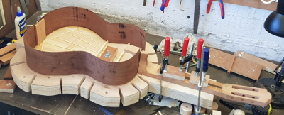

« Απάντηση #130 στις: Ιουλίου 04, 2018, 03:16:04 μμ »
Παίρνει μορφή κι η χαρά μου είναι μεγάλη!!
Απ: Κατασκευή κλασικής κιθαρας
« Απάντηση #131 στις: Ιουλίου 04, 2018, 07:04:31 μμ »
 {music015}
μπραβο γρηγορη καλα πας!
- αν θες βαλε εναν μεγαλυτερο τακο πισω, σε παιρνει για λιγο μεγαλυτερο (η και ακομη πιο μεγαλο, "σκαβοντας" τον εκει που ειναι οι αποληξεις των καμαριων.
- αν δεν βαλεις στις αποληξεις των 2 καμαριων πλευρικες ενισχυσεις, φαε οπωσδηποτε κι αλλο τα καμαρια (για παραδειγμα αυτο που ειναι κατω απο την τρυπα, να ξεκιναει το κατεβασμα απο το τελευταιο καμαρι)
- αν μπορεις φαε λιγο ακομη το τακουνι.
- (για την επομενη  ;D) τα 2 καμαρια δεν θα τα βαλεις τοσο κοντα στο χειλος της τρυπας, αλλα περιπου κατω απο την ροζετα (δηλ θα αφηνεις 5-7 χιλ περιπου απο την ακμη)
το μονο που δεν μου αρεσει ειναι η ακρη του κεφαλιου, στο κατω μερος πρεπει να ειναι ολο φλατ το ξυλο
τα κλειδια τα προβαρες;
καλη συνεχεια

« Απάντηση #132 στις: Ιουλίου 04, 2018, 09:01:35 μμ »
Αχ πληγή μου εξυσες..τα κλειδιά τα πρόβαρα όλα καλά.. φλατ ήταν από κάτω και γενικά πολύ πετυχημένο.. Αλλά το χτύπησα κατά λάθος έφυγε φλούδα από την μια μεριά και αναγκαστικά το έκανα ομοιόμορφο κι από τις δύο μεριές.. Μετά είδα ότι βάζουν φελιζολ η κάλτσα για προστασία.. Ο φακός είναι κολλημένος.. Να τον ξεκολλησω η να προσθέσω πάνω του?

« Απάντηση #134 στις: Ιουλίου 05, 2018, 04:38:21 μμ »
