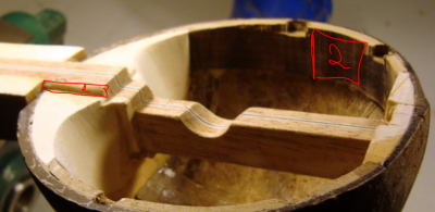

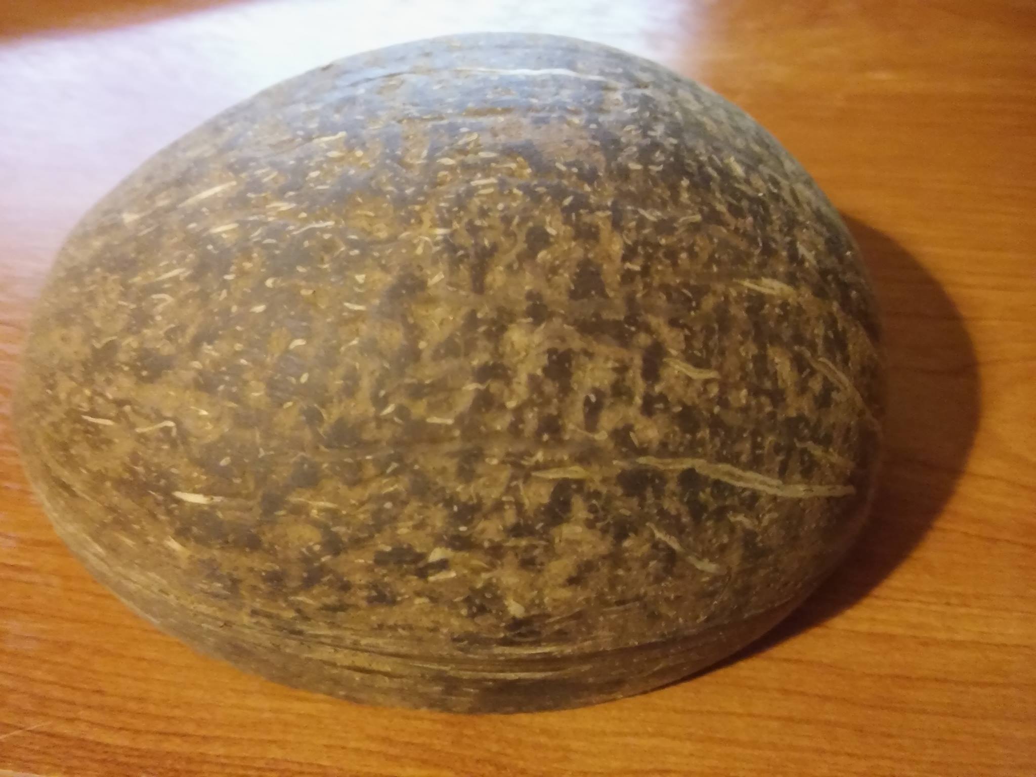

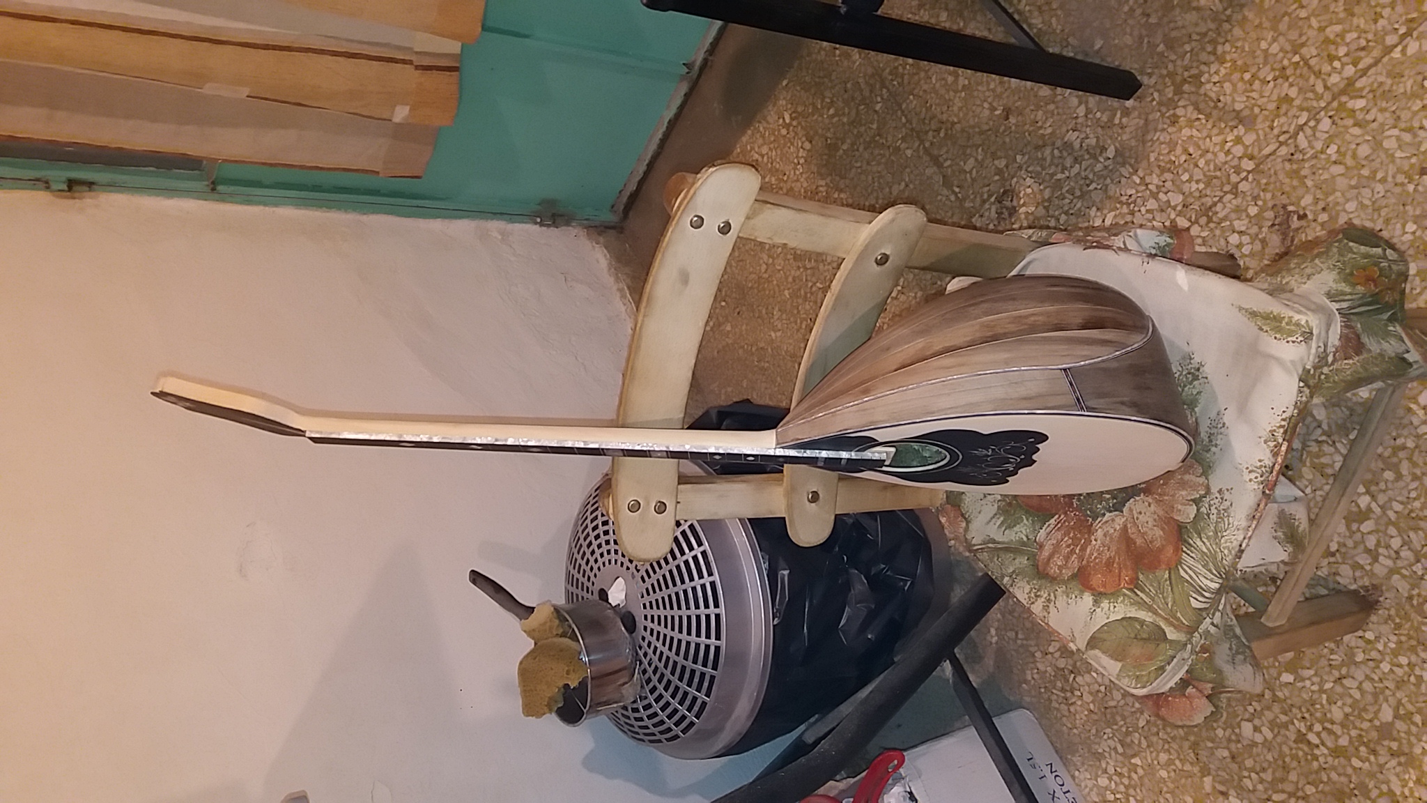

Καλησπέρα και από εμένα! Έχω ξεκινήσει σαν πρώτη κατασκευή έναν μπαγλαμά από καρύδα, στην αρχή το πήγαινα για πιο εύκολο μιας και λέω ντάξει δεν θα παιδευτώ με το σκάφος οπότε θα γίνει μπαμ μπαμ  {music000} {music000} μετά... κατάλαβα ότι με έναν εξ ολοκλήρου σκαφτό τα πράγματα θα ήταν πολύ πιο εύκολα. Εδώ είναι μερικές φωτογραφίες και ένα πρόχειρο σχέδιο που έκανα(αγνοήστε το μανίκι).
Θα ήθελα να κάνω μερικές(=? πολλές ερωτήσεις).

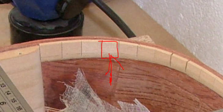

1ον: Οι αποστάσεις στο σκάφος είναι σωστές?
2ον: Τι μήκος/πλάτος/ύψος πρέπει να έχει ο τάκος που συνδέει το μανίκι με το σκάφος?
3ον: Τι κλίση πρέπει να έχει ο αρσενικός μόρσος του μανικιού καθώς και τι κλίση η ένωση μανικιού με το ξύλο που μπαίνουν τα κλειδιά των χορδών?
4ον: Αυτά στις άκρες του σκάφους που πατάει το καπάκι πως λέγονται και πως φτιάχνονται? Είναι απαραίτητα και τι πάχος πρέπει να έχουν?
Πολλές ερωτήσεις. Οποιαδήποτε βοήθεια είναι καλοπροαίρετη. Σας ευχαριστώ πάρα πολύ!!!
αυτο μπορω να στο απαντησω: ;D
λεγονται κερφινγκ και μπαινουν για καλυτερη στηριξη (κολληση) του καπακιου στα πλαϊνα, βλ. σε σενα καρυδα...
φτιαχνονται απο σκληρο συνηθως ξυλο (π.χ. μαονι,κεδρος,φλαμουρι), κομματακι-κομματακι, η ολο το μηκος χαραζοντας το πυκνα ωστε να λυγιζει.
καλημέρα!
πρώτον πριν από το 1ον: δεν βλέπω το σχέδιο που λες, ούτε αποστάσεις.
2ον: υπάρχει ένας χοντρικός κανόνας που λέει ότι χωρίζοντας το μήκος του σκάφους στα τρία, βρίσκεις τις θέσεις της τρύπας (κέντρο) και του καβαλάρη. Π.χ. αν το σκάφος σου είναι 15 εκ., το κέντρο της τρύπας θα είναι 5 εκ. και ο καβαλάρης 5+5=10 από την ένωση. Αφού λοιπόν βρεις το κέντρο της τρύπας, αφαιρείς την ακτίνα προς την ένωση, αφήνεις και κάποια χιλιοστά κενό (όσο σου επιτρέπει η κατάσταση) και βρίσκεις το μήκος του τάκου. Π.χ. με τις προηγούμενες διαστάσεις, αν αφαιρέσεις R=12.5 χιλιοστά (για τρύπα Φ25) από τα 5 εκ. θα σου μείνουν (50.0-12.5) = 37.5 χιλιοστά => τάκος ~ 35 χιλιοστά.
3ον: στο πρώτο όργανο μην παιδεύεσαι με κλίσεις στο μόρσο, είναι λίγο μπελάς. Κάνε ίσιο το μόρσο και μετά αφαιρείς υλικό από την περίμετρο του σκάφους από την περιοχή της τρύπας και πίσω προς τον χορδοκράτη. Έτσι θα δώσεις κλίση στο καπάκι πολύ πιο εύκολα (*). Το πόσο υλικό θα αφαιρέσεις (και επομένως τι κλίση θα δώσεις) εξαρτάται από το επιθυμητό ύψος του καβαλάρη, το πάχος του καπακιού, το πάχος της ταστιέρας, το πόσο κοντά στον χορδοκράτη σου βγαίνει ο καβαλάρης κλπ. Δεν απαντιέται εύκολα έτσι "στον αέρα", ψάξε λίγο τις δημοσιεύσεις, υπάρχουν σίγουρα συζητήσεις γι αυτό το θέμα αλλά δεν θυμάμαι τώρα που (αν θυμηθώ θα τις βάλω).
4ον: κατά την γνώμη μου, η περίμετρος του σκάφους καλό είναι να έχει πάχος ~ 4χιλ,\. για να μην έχεις κανένα ατύχημα (π.χ. ξετρύπημα καπακιού καθώς βάζεις τα περιμετρικά κορδόνια). Δεν είναι απαραίτητα τα εσωτερικά (kerfing) αλλά βοηθάνε και σε άλλα πράγματα - όπως να "χαντρώσεις" (να κάνεις εγκοπές και να χώσεις μέσα στο σκάφος τις άκρες από) τα καμάρια
(*) μην ξεχάσεις τις εγκάρσιες κλίσεις - καμπύλες από το κέντρο στις άκρες του καπακιού.  Το σκάφος πρέπει να "φαγωθεί" λίγο περισσότερο στα πλαϊνά (από την περιοχή της τρύπας προς τα πίσω) απ' ότι στην νοητή ευθεία (ταστιέρα - χορδοκράτης). Τα καμάρια πρέπει να έχουν προφανώς την ίδια καμπύλη, από κει θα δεις πόσο περισσότερο πρέπει να κατέβεις: π.χ. αν το καμάρι σου είναι 1 χιλ. ψηλότερο στη μέση από τα άκρα, τα χείλη του σκάφους αριστερά - δεξιά θα πρέπει να κατέβουν ανάλογα. Κάνεις πρώτα την "ίσια" κλίση (ταστιέρα - χορδοκράτης) και μετά κατεβάζεις περισσότερο τα πλαϊνα έτσι ώστε να ¨φιλάει" το καπάκι στο σκάφος αρμονικά.

Ευχαριστώ πάρα πολύ για την λεπτομερή πληροφόρηση κύριε Μάνο.
Αυτά με το 1/3 του σκάφους κτλπ λίγο πολύ τα ήξερα. Βέβαια δεν ήξερα πως υπολογίζονται οι διαστάσεις του τάκου αλλά τώρα νομίζω πως κατάλαβα.
Να ξέρετε  έχω σαν "αστρολάβο" την δική σας κατασκευή και προσπαθώ χωρίς να αντιγράφω με την κακή έννοια να κινούμε έτσι. Θα ήθελα επίσης να ρωτήσων
Αν αυτά που έχετε βάλει εσείς στον αριθμό 2 θεωρείται kerfing? Αντι να κόβω μεμονομένα κομματάκια θα μπορούσα να αγόραζα ένα φιλέτο ξύλου και να το έβαζα μιας και λυγίζει πιο εύκολα?
Στον αριθμό 1, η προέκταση του μπράτσου στον μόρσο έχει πλανιστεί για να κάτσει πάνω το καπάκι?
Ευχαριστώ πάρα πολύ και συγνώμη για την πλημμύρα ερωτήσεων.
Παραθέτω και το σχεδιάκι που είχα κάνει, αγνοήστε το μανίκι.
για τα αλλα, δεν...  {music017}
εδω θα σε διορθωσω Στελαρα..................ουτε το φλαμουρι ειναι σκληρο ουτε ο κεδρος...............αλλα και το μαονι δεν το λες σκληρο.Με αγαπη και σεβασμο απεναντι σου ....παντα

οχι ο γνωστος κεδρος καπακιων κωστη (thuja plicata) τον αλλον λεω αυτον που μπαινει στα μπρατσα (cedrela odorata)

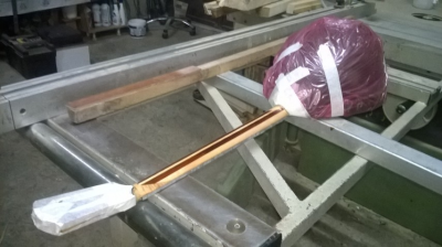

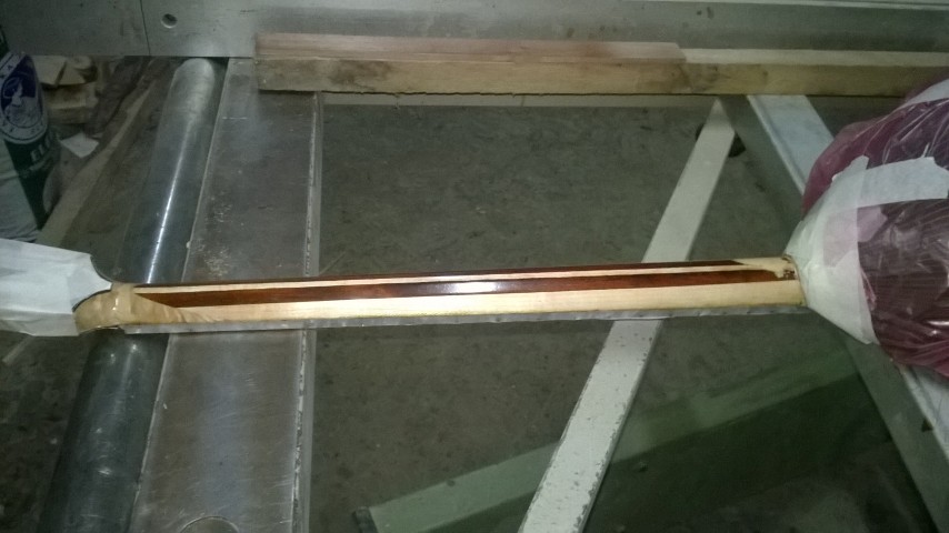

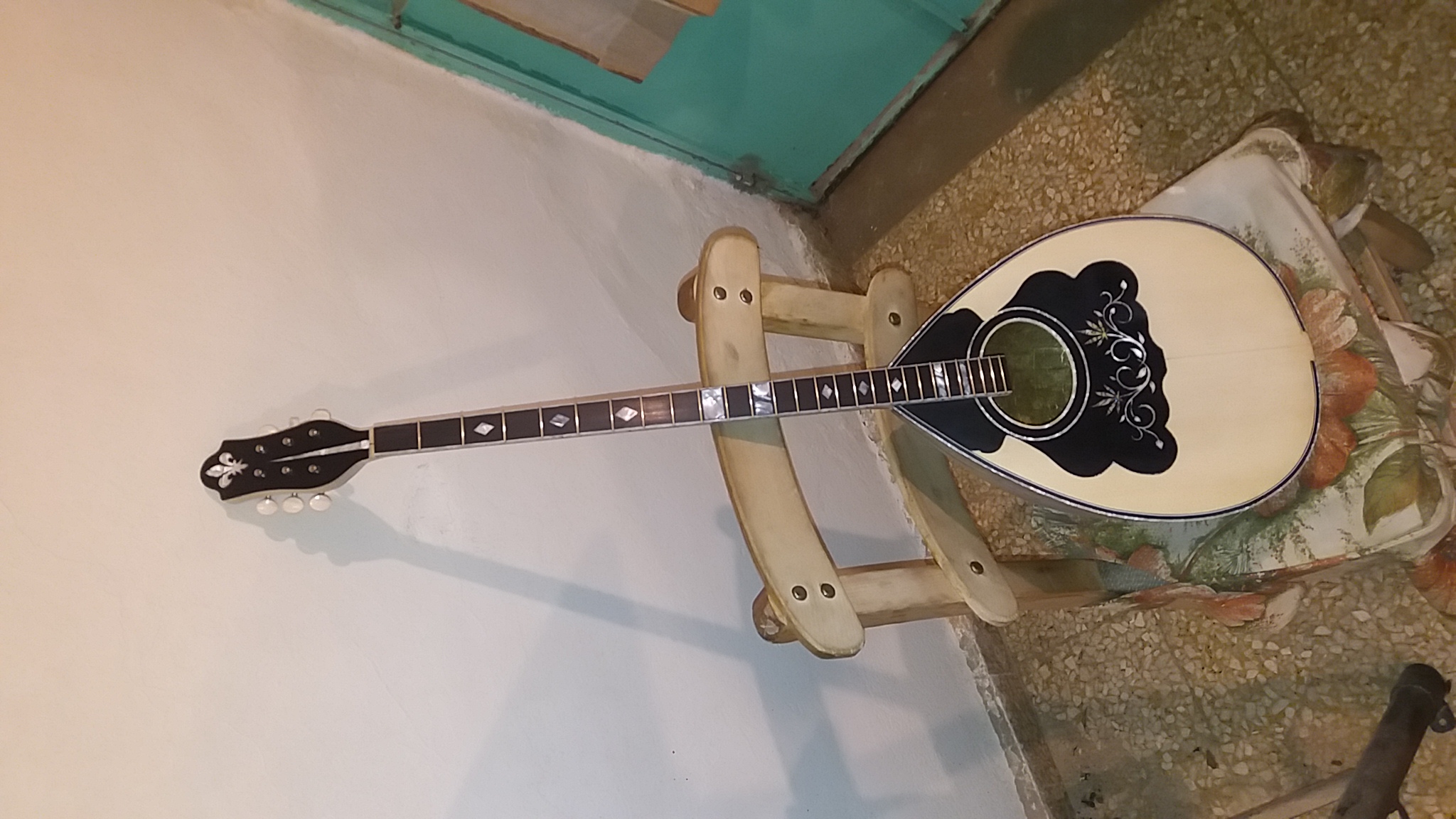

ΚΑΙ ΛΙΓΑ ΔΙΑΦΟΡΑ ΣΗΜΕΡΑ ΑΠΟ ΤΟ ΕΡΓΑΣΤΗΡΙΟ.
ΜΙΑ ΕΠΙΣΚΕΥΗ ΣΤΟ ΜΟΥΖΟΥΚΙ ΕΝΟΣ ΠΟΛΥ ΦΙΛΟΥ:ΜΕ ΡΑΓΙΣΜΕΝΗ ΔΟΥΓΑ ΞΕΚΟΛΗΜΑ ΠΑΣΤΑΣ ΣΤΗΝ ΤΑΣΤΙΕΡΑ ΚΑΙ ΡΑΓΙΣΜΑ ΣΤΗΝ ΚΟΛΑΤΖΑ.
Η ΠΑΣΤΑ ΕΦΥΓΕ ΤΕΛΕΙΩΣ ΑΛΛΑ ΔΙΑΠΙΣΤΩΣΑ ΟΤΙ ΟΙ ΚΟΝΤΡΕΣ ΔΕΝ ΗΤΑ ΚΕΝΤΡΑΡΙΣΜΕΝΕΣ
ΚΑΙ ΑΠΟΦΑΣΙΣΑ ΝΑ ΤΗ ΒΑΨΩ ΜΑΥΡΗ. ΙΔΟΥ ΚΑΙ ΟΙ ΕΡΓΑΣΙΕΣ.
ΚΑΙ ΑΡΧΗ ΕΝΟΣ ΝΤΡΑΜ ΣΑΝΤΕΡ, ΜΟΝΟ Ο ΑΞΟΝΑΣ ΠΡΟΣ ΤΟ ΠΑΡΟΝ

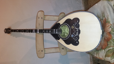

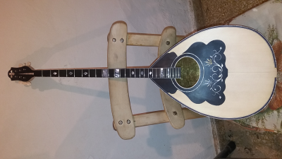

« Απάντηση #71 στις: Ιανουαρίου 21, 2018, 01:57:23 πμ »
Μπραβο φιλε παυλο!θα το βαψεις με αυτοκινητου που μου λεγες η λακα?ειμαι στα τελιωματα και εγω τριψημο ταστα σεταρισμα και αν πανε καλα ολα λουστραρισμα.

Γειά σου Παύλο (DRIVER) . Σε βλέπω ότι βρίσκεις χρόνο , είσαι ζωηρός, δραστήριος και πολύ χαίρομαι !
Γειά σου Ksiros με τα ωραία σου ! Ομορφο και αισθητικά πολύ ισορροπημένο αυτό το μπουζούκι .  Να΄ναι καλόηχο και καλόπαιχτο !

πω-πω-πω...
μπουζοκοεπελαση....  ;D
μπραβο οδηγαρα-κσιρε!

Πολύ ωραίο το μπουζουκακι!!!
