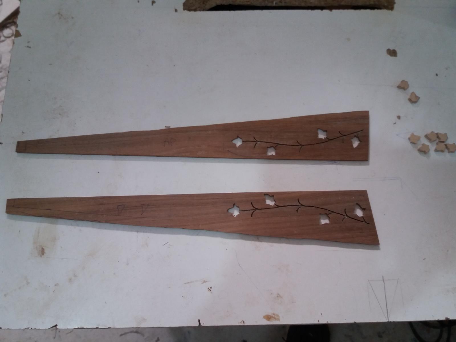

Στα πλαινάρια σκέφτηκα να φτιάξω ένα μικρό σχεδιάκι.
Αφού σχεδίασα σε χαρτί, το κόλλησα στο πλαινάρι, και στη συνέχεια έκοψα ακριβώς με ψιλό πριόνι:
Στη συνέχεια έβαλα στα κοψίματα φιλέτα κελεμπέκι για τα κλαδιά, χωρίς να τα κολλήσω, έπειτα μούλιασα σε νερό, και λύγισα στο θερμαινόμενο σωλήνα βάζοντας πάνω από το σχέδιο μια σκληρή αλλά ευλιγιστη λαμαρίνα, για να μην μου σπάσει είτε το ξύλο στα κοψίματα είτε τα φιλέτα.
Τέλος αφού λύγισα, έβγαλα τα φιλέτα και τα υπόλοιπα στοιχεία, και αφού έβαλα τώρα κόλλα τα ξανατοποθέτησα.
Αύριο κολλάω κολάτζα.

ρε συ Γιωργο χοντρα τα βλεπω τα πλαινα.....................υπολογιζω θαναι στα 3,5 χιλιοστα.Κατα τ αλλα αψογος

ΡΕΜΠΕΤΗ ΘΑ ΣΥΜΦΩΝΗΣΩ ΜΕ ΤΟ ΖΑΡΚΑΔΑ ΚΑΙ ΓΩ ΠΟΣΟ ΠΑΧΟΣ ΤΑ ΕΧΕΙΣ ΤΑ ΠΛΑΙΝΑΡΙΑ
ΠΑΝΤΩΣ ΤΟ ΠΡΟΧΩΡΑΣ ΠΟΛΥ ΩΡΑΙΑ

Τα πλαινάρια όπως και η κολάτζα είναι στα 2,6 χιλ.

ΦΙΛΕ ΡΕΜΠΕΤΗ ΣΥΓΝΩΜΗ ΑΛΛΑ ΣΤΗΝ ΦΩΤΟ ΦΑΙΝΟΝΤΑΙ ΝΑ ΕΧΟΥΝΕ ΠΟΛΥ ΠΑΧΟΣ
ΚΑΛΗ ΣΥΝΕΧΕΙΑ ΠΑΝΤΩΣ
