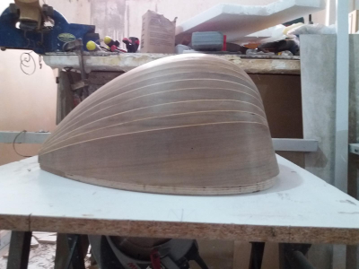

( Γράψε αν θέλεις πόσο είναι το μέγιστο πλάτος της κάθε δούγιας ; )
απ οσο διακρινω εγω πρεπει να ειναι 1,5 οι δουγιες.Γιωργαρα.......................τετραχορδο ρε φιλε?
Απ: Φωτογραφίες και Βίντεο από Εργαστήρια : Ιανουάριος 2018
« Απάντηση #31 στις: Ιανουαρίου 13, 2018, 05:18:04 μμ »
Πολύ ωραίος και σωστός φίλε μου ΡΕΜΠΕΤΗ !
Ιωσήφ το μέγιστο πλάτος είναι 14mm.
« Απάντηση #32 στις: Ιανουαρίου 13, 2018, 05:21:58 μμ »
Αν πρόσεξες όμως στην αρχή που περιγράφω τι φτιάχνω, τη λέξη μπουζούκι την έχω σε εισαγωγικά, για να σε προλάβω.
Δεν ξεστράτησα πάντως, θα επιστρέψω στα τρίχορδα........
« Απάντηση #33 στις: Ιανουαρίου 13, 2018, 05:51:02 μμ »
Ευχαριστώ Γιώργο !
Τα 14 mm μέγιστο πλάτος δούγιας για σκάφος μπουζουκιού μια χαρά είναι , σίγουρα .
Τα 14 mm , όμως αντίστοιχα για το μια σταλιά σκαφάκι του τζουρά που προσπαθώ αυτό το καιρό είναι μάλλον πολλά . Επρεπε να είναι πιο στενό ...  ( τώρα το είδα και το ένοιωσα στη τοποθέτηση της 4ης προς τη 5η δούγια ) ...  γιατί μετά από κάθε κόλληση χρειάζεται μεγάλη προσοχή για να "φάω"  το "σκαλοπατάκι "  που δημιουργείται ανάμεσα σε δυο διαδοχικές δούγιες, κυρίως εκεί , στο μέγιστο εγκάρσιο τόξο ... ( για το "σκαλοπατάκι " βέβαια , φταίω και πάλι , γιατί δεν πρόσεξα από την αρχή όσο έπρεπε να έχω την καλύτερη δυνατή επαφή του δούγιας με το καλούπι )
και πάλι ευχαριστώ κι εύχομαι να έχεις κάθε ευκολία στη συνέχεια του "μπουζουκιού "   :)
Ας είναι ... κάλλιο αργά παρά ποτέ ...

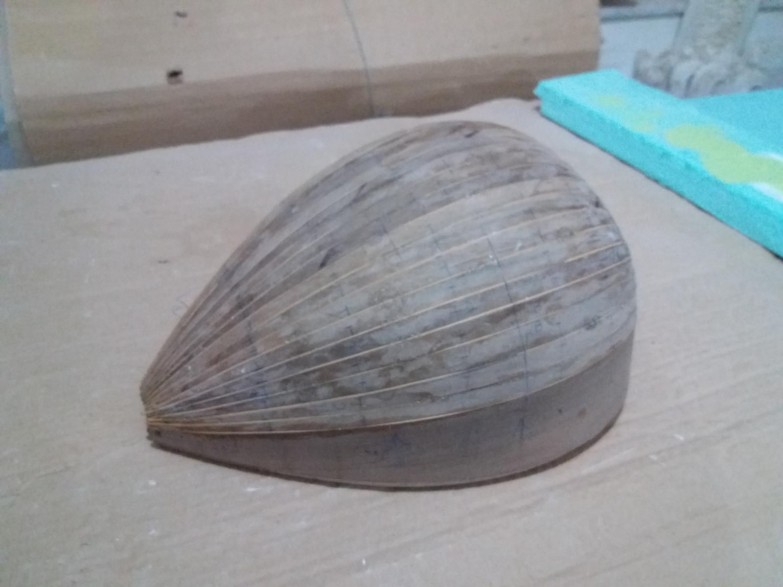

Ξεκίνησα κι εγώ ένα σκάφος για τετράχορδο "μπουζούκι".
Θα έχει 27 δούγες από αφρικάνικη καρυδιά, με ενδιάμεσα φιλέτα λεμονιάς.
Μερικές φωτό:

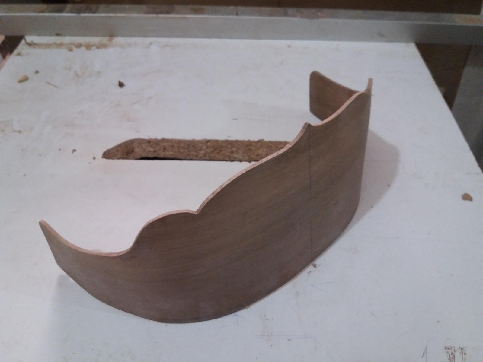

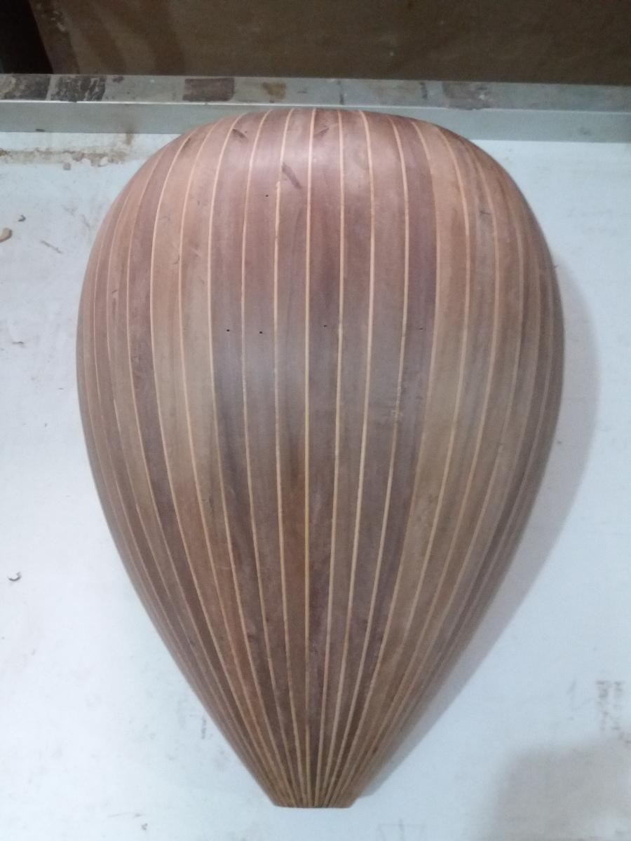

Έκλεισα κι εγώ το σκάφος, τώρα μένει η κολάτζα και τα πλαινἀ.
Μετά από  λίγο ξύσιμο για να καθαρίσουν οι κόλλες:
Ετοίμασα και την κολάτζα
