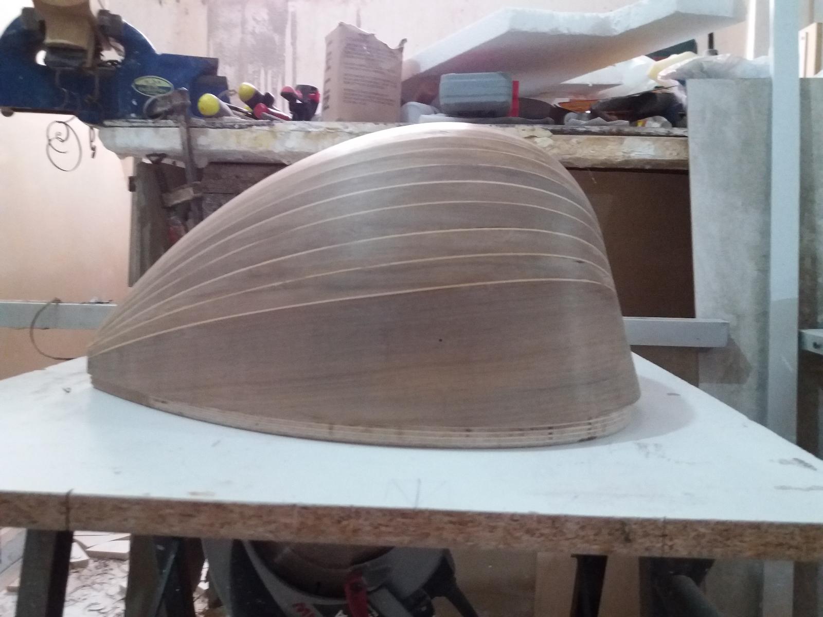

Ξεκίνησα κι εγώ ένα σκάφος για τετράχορδο "μπουζούκι".
Θα έχει 27 δούγες από αφρικάνικη καρυδιά, με ενδιάμεσα φιλέτα λεμονιάς.
Μερικές φωτό:
ΠΕΜΠΕΤΗ ΕΜΟΡΦΑ ΠΡΑΜΑΤΑ, ΚΑΛΑ ΤΕΛΕΙΩΜΑΤΑ ΚΑΙ ΣΕ ΣΕΝΑ

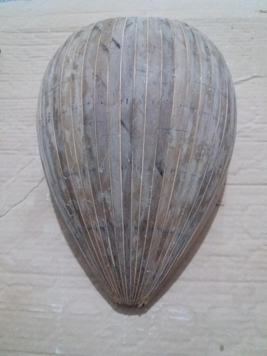

« Απάντηση #44 στις: Ιανουαρίου 17, 2018, 08:47:09 μμ »
Έκλεισα κι εγώ το σκάφος, τώρα μένει η κολάτζα και τα πλαινἀ.
Μετά από  λίγο ξύσιμο για να καθαρίσουν οι κόλλες:
Ετοίμασα και την κολάτζα
