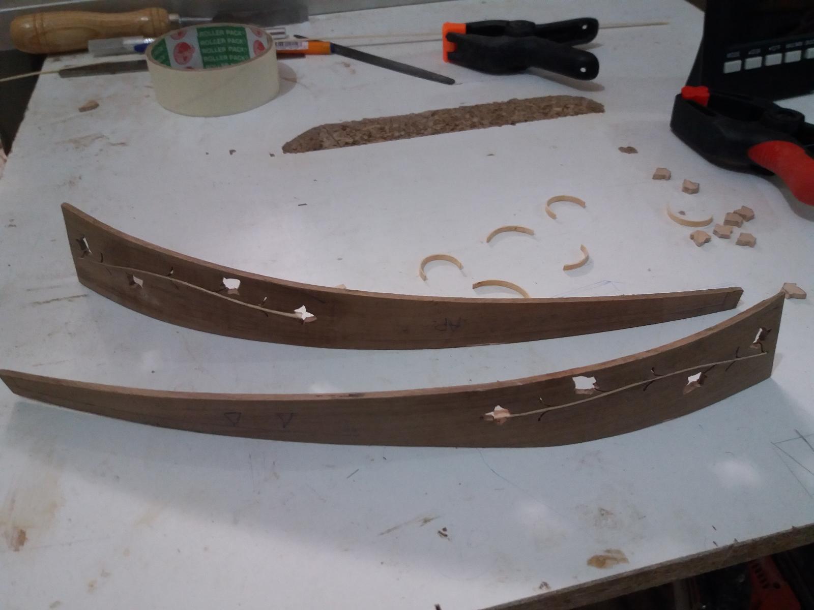

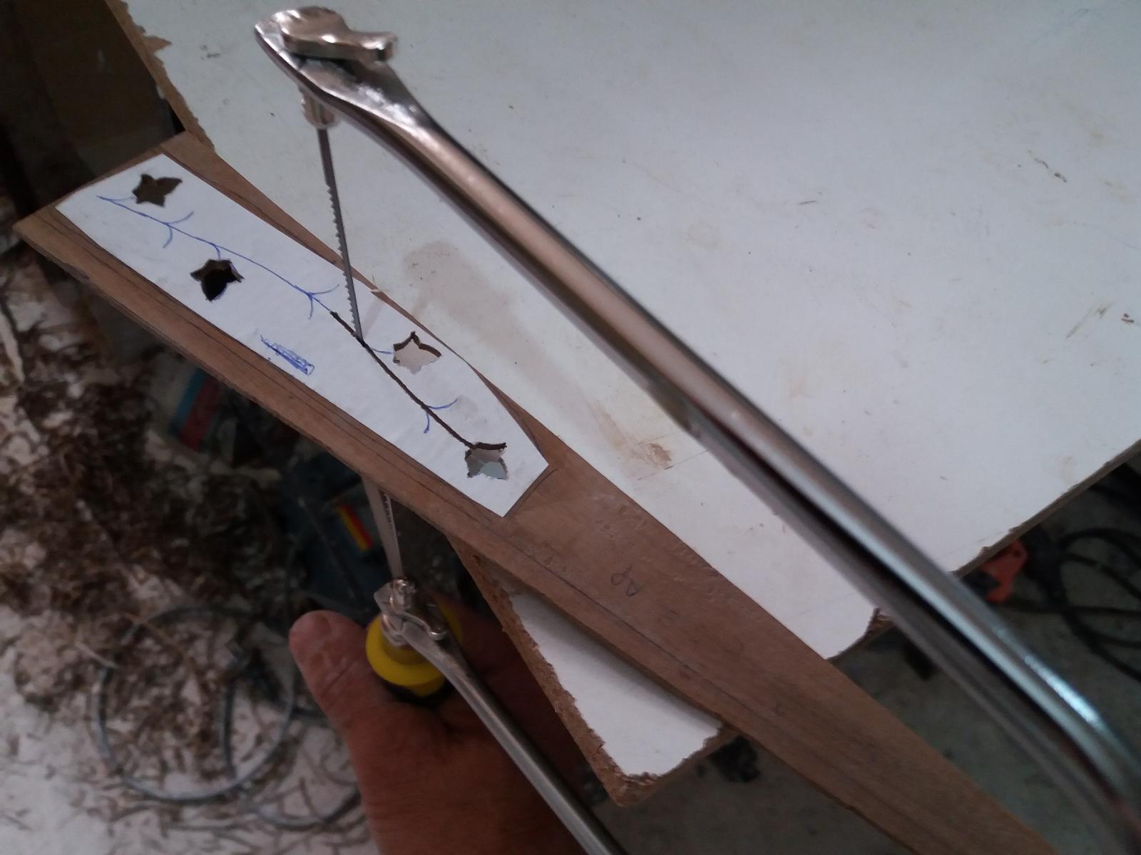

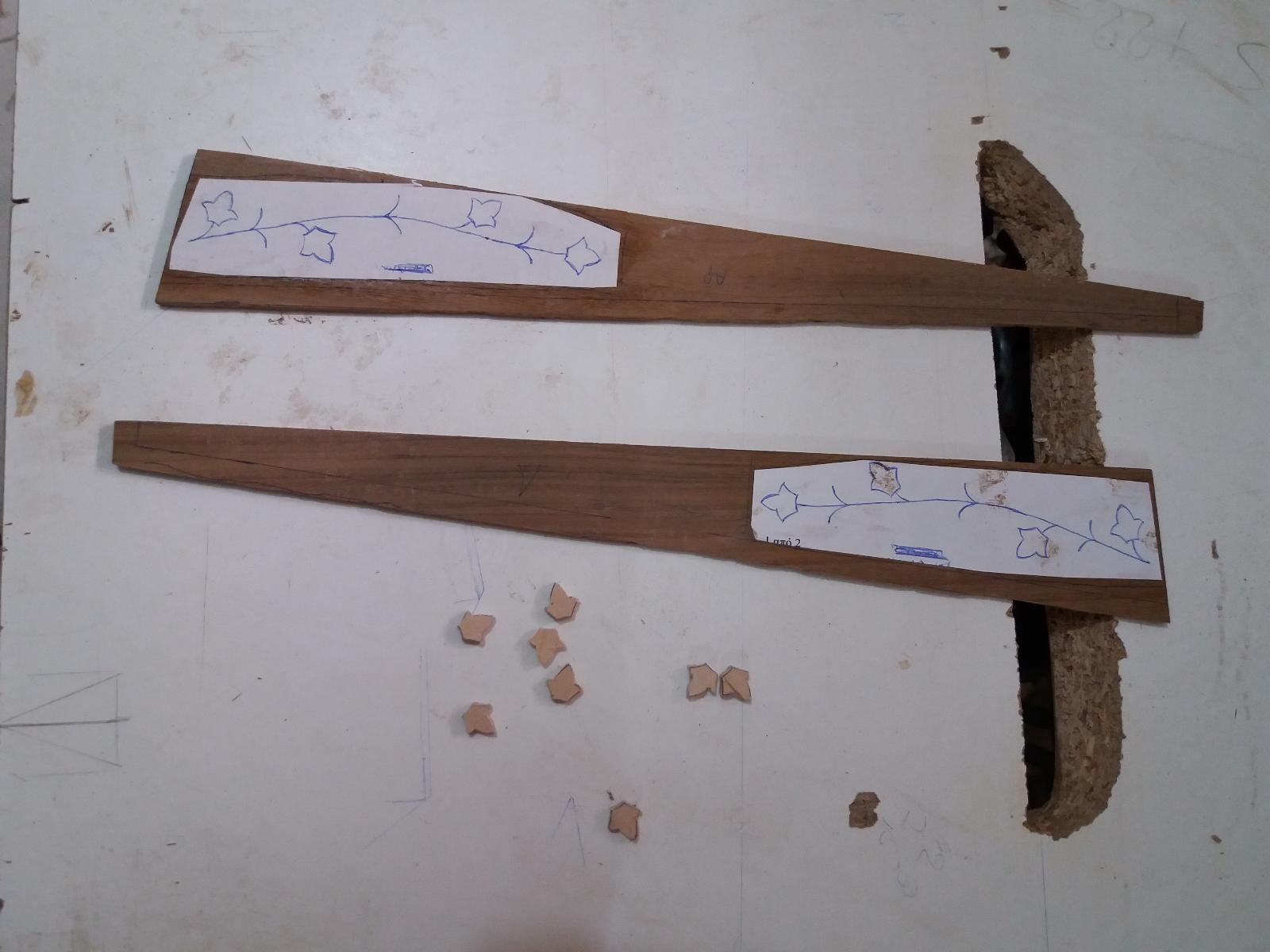

Στα πλαινάρια σκέφτηκα να φτιάξω ένα μικρό σχεδιάκι.
Αφού σχεδίασα σε χαρτί, το κόλλησα στο πλαινάρι, και στη συνέχεια έκοψα ακριβώς με ψιλό πριόνι:
Στη συνέχεια έβαλα στα κοψίματα φιλέτα κελεμπέκι για τα κλαδιά, χωρίς να τα κολλήσω, έπειτα μούλιασα σε νερό, και λύγισα στο θερμαινόμενο σωλήνα βάζοντας πάνω από το σχέδιο μια σκληρή αλλά ευλιγιστη λαμαρίνα, για να μην μου σπάσει είτε το ξύλο στα κοψίματα είτε τα φιλέτα.
Τέλος αφού λύγισα, έβγαλα τα φιλέτα και τα υπόλοιπα στοιχεία, και αφού έβαλα τώρα κόλλα τα ξανατοποθέτησα.
