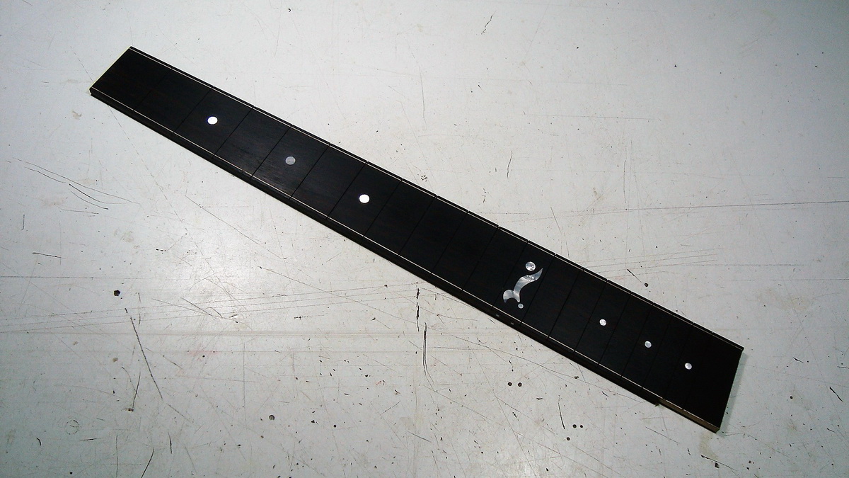

ΚΑΙ ΛΙΓΑ ΔΙΑΦΟΡΑ ΣΗΜΕΡΑ ΑΠΟ ΤΟ ΕΡΓΑΣΤΗΡΙΟ.
.... "κι από λίγο - λίγο γίνεται πολύ"
! No longer available
ειμαι στα τελιωματα και εγω τριψημο ταστα σεταρισμα και αν πανε καλα ολα λουστραρισμα.
μπράβο! πολύ μου άρεσε και η φιγούρα (μόνος σου τις κάνεις ? τέλεια είναι) και η εναλλαγή 3-2-3-2 (ρόμβοι - γεμίσματα) στους τσαμπουκάδες

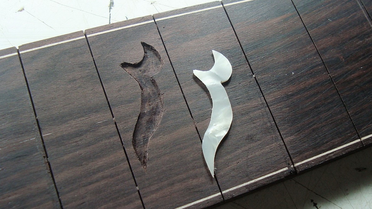

Να σαι καλα φιλε μανο σε ευχαριστω!!ναι εγω τις εφτιαξα  με ασετοπαστα 0.8 και σεγακι και το σχεδιο στο corel κοβωντας ραβωντας διαφορα σχεδια απο εικονες.καλη συνεχεια στις υπερκατασκευες σου φιλε!
Απ: Φωτογραφίες και Βίντεο από Εργαστήρια : Ιανουάριος 2018
« Απάντηση #82 στις: Ιανουαρίου 22, 2018, 09:47:00 πμ »
Καλημέρα !
Επειδή με ενδιαφέρει πολύ αυτή η (ας πούμε) κοπτοραπτική σχεδίων με λεπτοδουλειά και λεπτομέρεια , θα ήθελα
αν είναι δυνατό κάποια παραπομπή , κάποιο link , σχετικό με ασετόπαστα και πώς δουλεύουμε με αυτή , για να διαβάσω και να δοκιμάσω ...

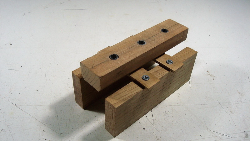

... έκανα κι εγώ "μαστοριές" το ΣΚ
ταστιέρα για την νέα κιθάρα
αλλά η "μαστοριά" που 'φχαριστήθηκα ήταν αυτός ο "οδηγός τρυπήματος κλειδιών" για το κεφαλάρι
γράφω εδώ λεπτομέρειες : http://www.luthier.gr/index.php?topic=1926.msg59228#msg59228

Φιλε ιωσηφ η διαδικασια που ακολουθησα για τις φιγουρες ειναι ακριβως η ιδια με του καπλαμα.δηλαδη εφτιαξα το σχεδιο στο corel draw στον υπολογιστη το εκτυπωσα σε αυτοκολητο χαρτι .μετα εκοψα 3 κοματια ασετοπαστα(1 μαυρο ,1 ασπρο περλε και 1 αβαλον) στη διαμετρο που να χωραει ολο το σχεδιο, τα κολησα μεταξυ τους αυτα τα κοματια με ταινια διπλης οψης(δεν χρειαζετε να βαλεις πολυ ταινια θελει μικρα κομματακια διασπαρτα γιατι αλλιως ειναι ταλεπορια στο ξεκολλημα).μετα κολλας απο πανω το σχεδιο κανεις 1 μικρη τρυπουλα να χωραει η λαμα και με υπομονη κοβεις!! ξεκολλας τα κανεις παζλ ,στοκαρισμα με σκονη εβενου και λογκο ,τριψημο με ψιλο γυαλοχαρτο 2.20 ,3.20 .
Η διαφορα με τον καπλαμα κατα τη γνωμη μου ειναι οτι κοβετε πιο ευκολα η ασετοπαστα(δεν χρειαζτεε να κολας 2 κοματια με σταυροτα νερα για να μη σπασεις οπως ο καπλαμας)τριβεται πιο ευκολα(ο καπλαμας εχει νερα και μπωρει να σου δημιουργισει ανωμαλιες και πορους στο τριψημο)
Η φιγουρα απο ασετοπαστα κολαει στο καπακι με βεζινοκολλα.
Και τελος την προμυθευτικα απο τον μαυρομουστακη 3 κοματια 70χ70(μισο φυλλο)καπου στα 20 με 23 το κομματι.
