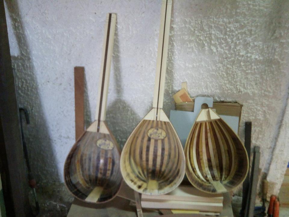

..............εδω κι εμεις
η τελευταια φωτο μπηκε κατα λαθος χα χα χα αλλα μ αρεσει και θα την αφησω

ΚΩΣΤΑ ΔΕΝ ΕΧΩ ΛΟΓΙΑ, ΤΡΕΧΟΥΝ ΣΑΛΙΑ ΕΙΣΑΙ ΑΠΑΙΧΤΟΣ ΚΑΝΟΝΙΚΗ ΜΗΧΑΝΗ

Ωραίος  Κώστα !  ... αυτό είναι που λένε " ξύλο μετά μουσικής "   {celebrate018}  {celebrate018}  {celebrate018}

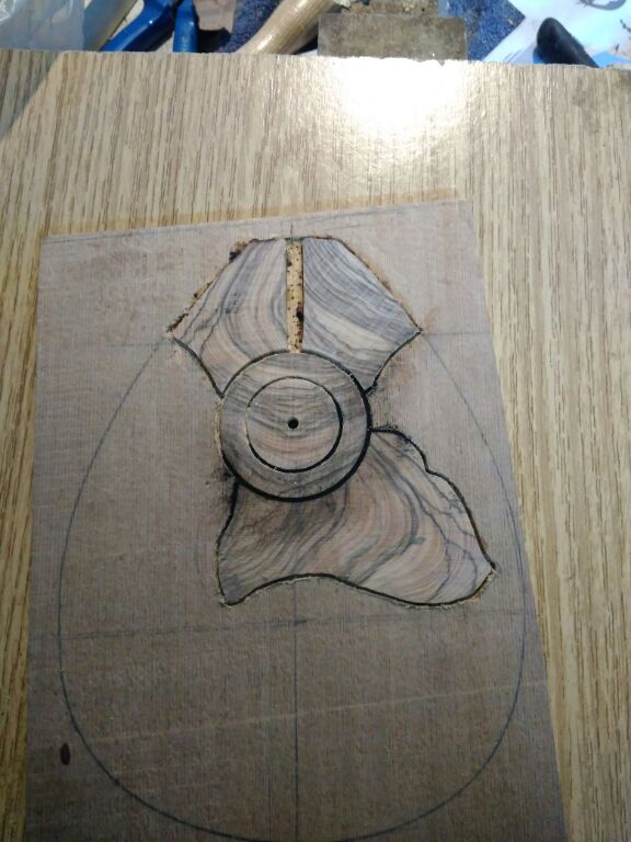

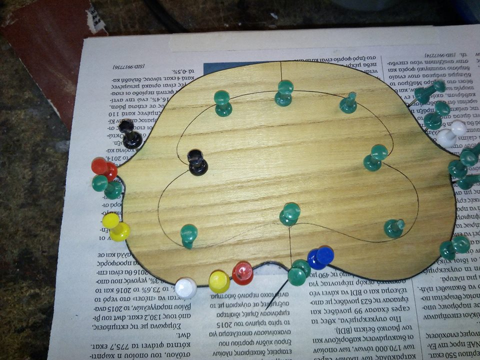

Μιας και δεν λέει να ανοίξει ο καιρός για να ρίξω λουστρα σε εκείνη την κιθάρα που παλεύω είπα να ασχοληθώ με έναν μπαγλαμά που τον έχω σε κομμάτια κάνα εξάμηνο τώρα, αυτό είναι το καπάκι, κεδρος με διακόσμηση από ελιά, είπα στην αρχή να του βάλω καμία φιγούρα επάνω αλλά μου άρεσαν τόσο πολύ τα νερα από την ελιά και το άφησα έτσι. Εσκαψα περιμετρικά για να στοκαριστει με εβενοσκονη για να ξεχωρίζει λίγο.

ΟΜΟΡΦΑ ΠΡΑΓΜΑΤΑ
ΚΑΙ ΕΠΕΙΔΗ ΤΟ ΘΕΜΑ ΤΟΠΟΘΕΤΗΣΗΣ ΦΙΓΟΥΡΑΣ ΜΑΣ ΚΑΙΕΙ ΟΛΟΥΣ ΛΙΓΟ ΠΟΥ
ΑΝ ΜΠΟΡΕΙΣ ΒΑΛΕΟΣΕΣ ΠΕΡΙΣΟΤΕΡΕΣ ΦΩΤΟ ΓΙΝΕΤΑΙ ΓΙΑ ΝΑ ΜΑΘΑΙΝΟΥΜΕ

ΚΩΣΤΑ ΤΗΝ ΤΕΛΕΥΤΑΙΑ ΦΩΤΟ ΚΑΛΥΤΕΡΑ ΝΑ ΤΗ ΒΓΑΛΕΙΣ ΓΙΑΤΙ ΑΠ ΟΤΙ ΦΑΙΝΕΤΑΙ ΚΑΝΕΙΣ ΔΕΝ ΠΡΟΣΕΧΕΙ ΤΑ ΩΡΑΙΑ
ΑΥΤΑ ΣΚΑΦΑΚΙΑ Η ΜΑΛΛΟΝ ΣΚΑΦΑΡΕΣ .........................ΑΛΛΑ ΤΟΝ ΩΡΑΙΟ Κ...ΛΟ

ΟΜΟΡΦΑ ΠΡΑΓΜΑΤΑ
Εδώ ο φίλος Μάνος τα λέει όλα, άσε που μπροστά του θεωρώ τον εαυτό μου κουλό  ;D
http://www.luthier.gr/index.php?topic=2895.0

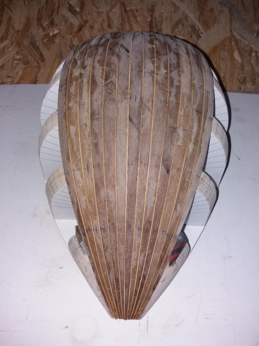

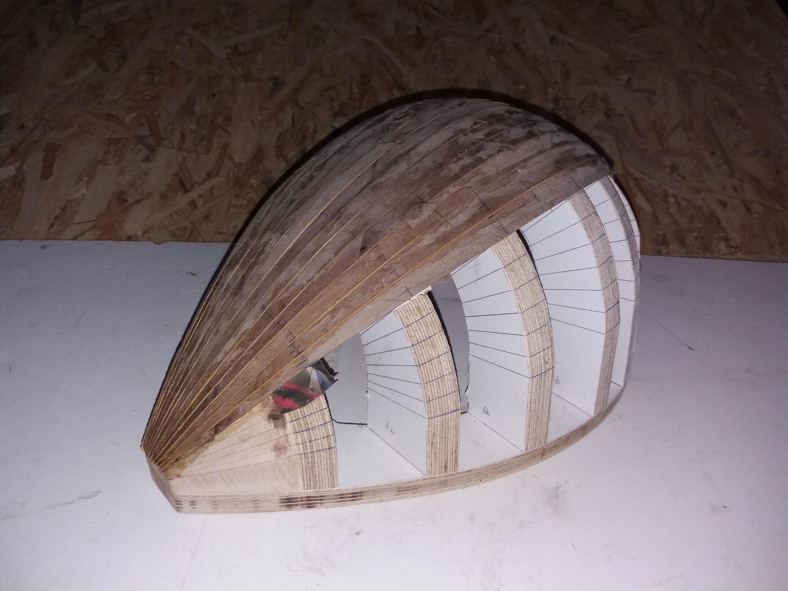

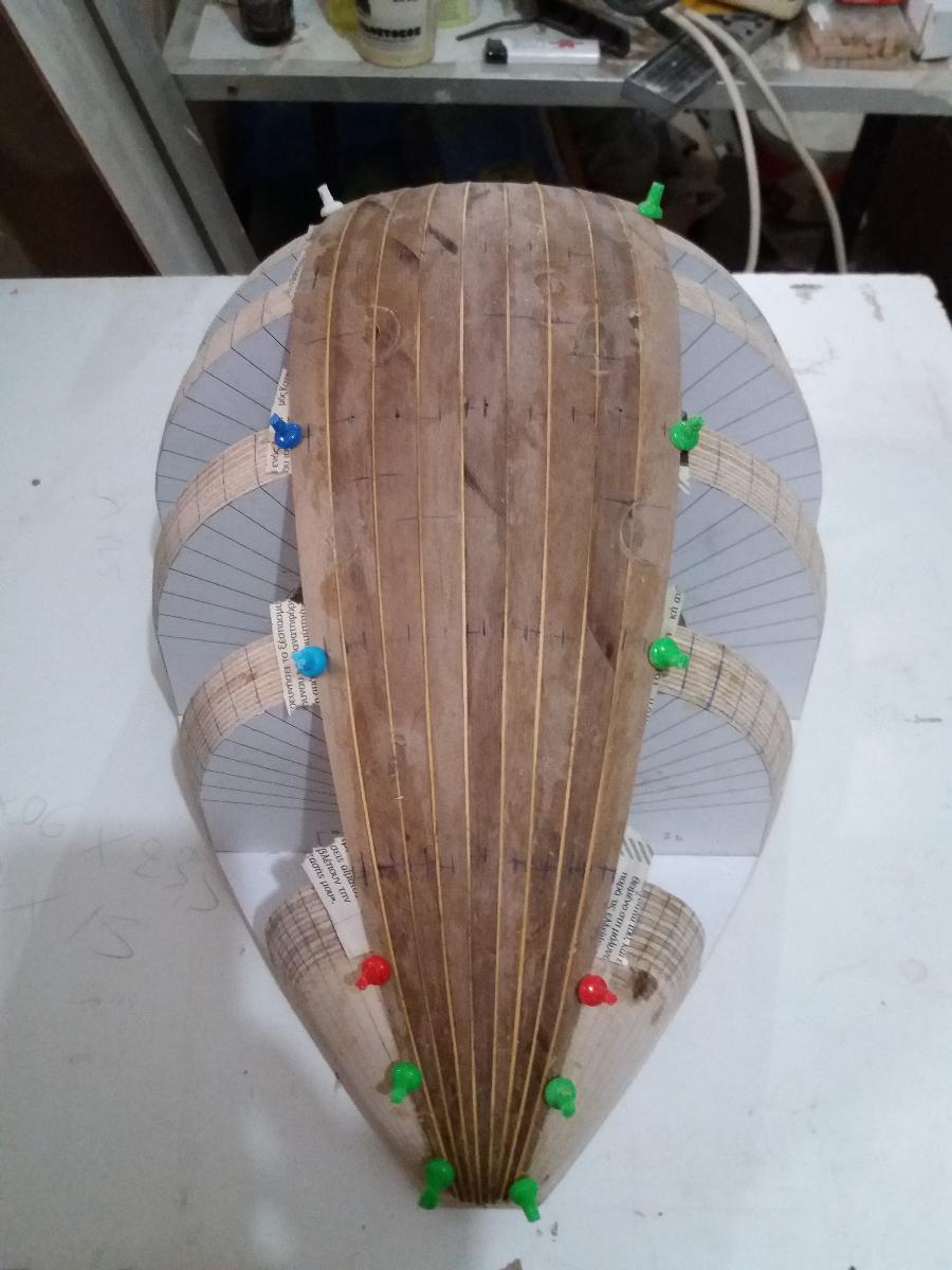

Ξεκίνησα κι εγώ ένα σκάφος για τετράχορδο "μπουζούκι".
Θα έχει 27 δούγες από αφρικάνικη καρυδιά, με ενδιάμεσα φιλέτα λεμονιάς.
Μερικές φωτό:

Πολύ ωραίος και σωστός φίλε μου ΡΕΜΠΕΤΗ !
( Γράψε αν θέλεις πόσο είναι το μέγιστο πλάτος της κάθε δούγιας ; )
