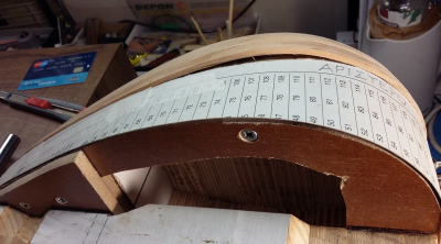

« Απάντηση #77 στις: Ιανουαρίου 09, 2018, 10:13:36 μμ »
εγω βλεπω οτι εχεις ενα και μοναδικο σημειο συγκλησης των δουγων.Αυτο σημαινει οτι πρεπει και το καλουπι σου να ειναι διαμορφομενο αναλογα.
Δυσκολο να σου βγει με ενα σημειο να ξερεις.Πρεπει εκει πισω να ειναι ολοστρογγυλο
Κώστα ,  αν κατάλαβα σωστά , μήπως εννοείς κάτι τέτοιο ;
ναι αυτο εννοω.

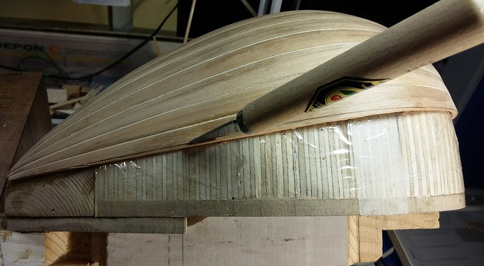

« Απάντηση #82 στις: Ιανουαρίου 16, 2018, 03:55:18 μμ »

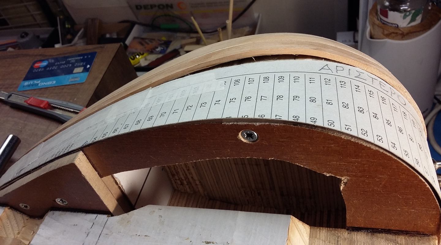

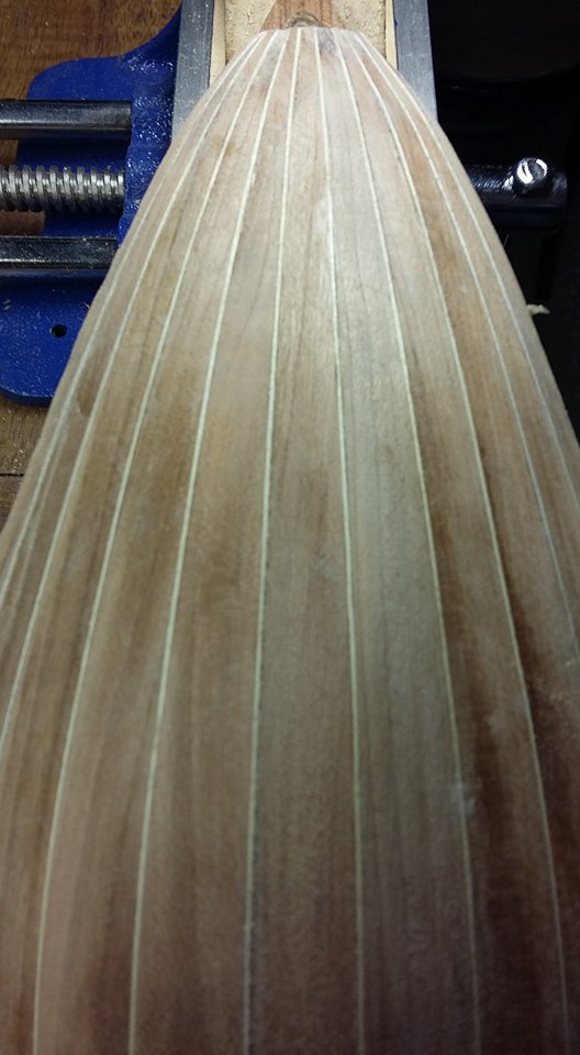

...  " Σκαλί καλέ μου σκαλί  "  ...  βέβαια , μετά την κόλληση , κάθε φορά ,  εξομαλύνω τα σκαλοπάτια με γυαλόχαρτο και ξύστρα ,  αλλά
είμαι και προετοιμασμένος για τις κακοτεχνίες που θα δω μετά , στο τέλος , από μέσα , όταν βγεί από το καλούπι ...
και τότε , αντε πάλι με τη ξύστρα , αργά και προσεχτικά για να έρθει στα ίσια του ...
Αμ ΄ το άλλο ;  πού το πάς ;  εκεί που σε ορισμένα σημεία η ψαρόκολα με το σφενδάμι  μοιάζουν σαν να μπήκε διπλό φιλέτο ...   :'(
Φαίνεται ότι για να ελέγξω πόσο σωστό ή λαθος είναι το καλούπι μου ,  πρέπει να το ντύσω με τις δούγιες ...
Παρ΄όλα αυτά , μου αρέσει πολύ η διαδικασία να μαθαίνω να χτίζω αχλαδόσχημο σκάφος ...  Είναι δύσκολο αλλά ωραίο σχολείο !!!    :)

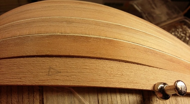

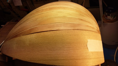

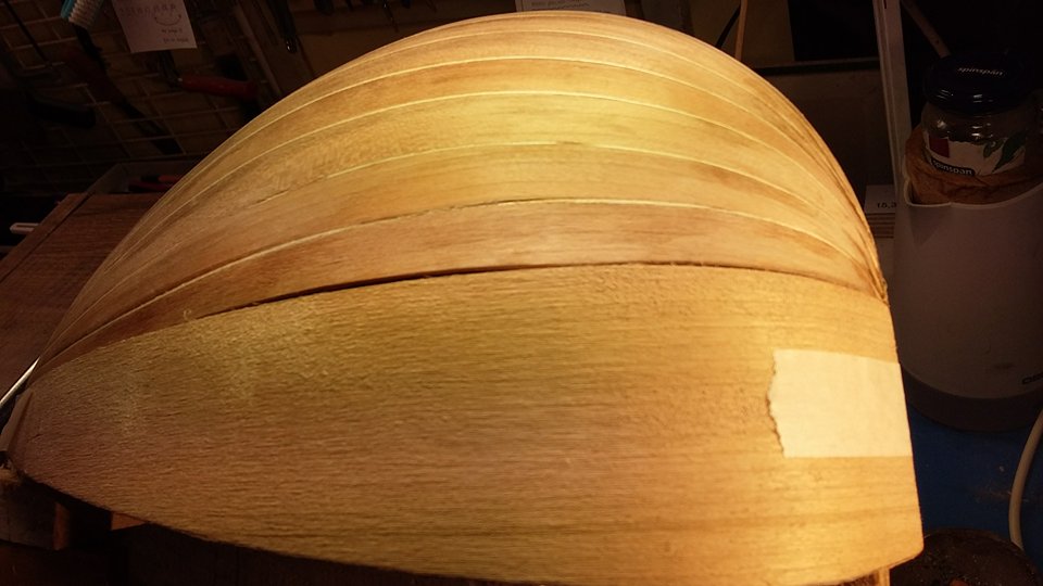

« Απάντηση #85 στις: Ιανουαρίου 20, 2018, 02:19:10 μμ »
Ανησυχούσα βέβαια,  αλλά δεν περίμενα να δω αυτό που πάει να γίνει και με απειλεί ...   >:(
Το "σκαλοπάτι" που θα φανεί από την 8η δούγια με το αριστερό πλαϊνάρι κοντεύει να είναι όσο το πάχος  των ξύλων ...    >:(
( Εχω "φάει" με μικροδιορθώσεις  αρκετά τέτοια "σκαλοπάτια "  στη πορεία )
( από την άλλη πλευρά δεν δείχνει τέτοιο πρόβλημα )

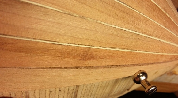

Απ: Τζουράς ... με δώρο το καπάκι !
« Απάντηση #86 στις: Ιανουαρίου 20, 2018, 06:39:24 μμ »
κι αυτο ειναι το προβλημα..........αν ηταν το ιδιο κι απο την αλλη θα χορευες οπως σου βαραγε.Τωρα μαλλον θα ξηλωσεις
« Απάντηση #87 στις: Ιανουαρίου 20, 2018, 06:43:29 μμ »
Κάνε μια δοκιμή .
Πάρε μια ίσια λεπτή πήχη  ευλυγιστη (οξιά πχ)   1 -  1 , 5χιλ πάχος  Χ 1 εκ πλάτος περίπου και λύγισε την,  πιέζοντας την με τα δάχτυλα στον τακο και πίσω στην κολατζα,  στο σημείο που θα ενώσει το πλαϊναρι με  την τελευταία δουγα.
Αν αφήνει στο ίδιο σημείο, το ίδιο κενό σημαίνει ότι φταίει το καλούπι και μπορείς να συνεχίσεις με τα πλαιναρια
Αν πατάει σωστά στο καλούπι............. δυστυχώς ξήλωμα.
Το κακό είναι ότι γράφεις,  για σκαλοπάτια και στις προηγούμενες δουγες  που "έτρωγες".........

« Απάντηση #89 στις: Ιανουαρίου 20, 2018, 08:52:34 μμ »
Το ξήλωμα είναι η σωστή λύση ...
αλλά ξηλώνοντας ... φοβάμαι ότι θα έφτανα στην κεντρική δούγια  ... μη σας πω και πολύ πιο πίσω ... μέχρι το προπατορικό αμάρτημα ...
οπότε , έβαλα μια λεπτή εύκαμπτη μεταλλική λάμα επάνω στην άκρη της 8ης δούγιας , σημάδεψα , χάραξα , τη έκανα λίγο πιο στενή
και δοκίμασα να βάλω το πλαϊνάρι ...  όπου η κατάσταση μάλλον δείχνει βιώσιμη ...
