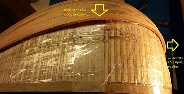

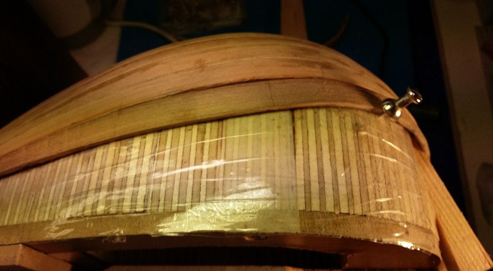

Τα παρακάτω μπορεί να είναι λίγο στενάχωρα έως αδιάφορα , τα παραθέτω όμως για να έχω τη γνώμη σας
και ίσως για να προλάβει να γλυτώσει κάποιος άλλος φίλος , από παρόμοιες  κακοτεχνίες - αναποδιές .
Ξήλωσα την 8η δούγια και βέβαια , οπως το περίμενα, είδα το ίδιο πρόβλημα και στην 7η ( και στην 6η και στην 5η ... ) Κενό στην εφαρμογή με το καλούπι .
Πιέζοντας με το χέρι εκεί που θα ήθελα να εφαρμόζει , είδα ότι άνοιγε αντίστοιχα προς τα πίσω εκεί στη σύγκλιση. Λογικό μου φάνηκε.  Αφού είναι έτσι ...
... του έβαλα εκεί πίσω δυο μικρές σφήνες ( σαν να είχε έναν άλλο, πιο μεγάλο πίσω τάκο ) για να συγκρατήσουν το άνοιγμα .
    το κενό της 7ης δούγιας με το καλούπι , μειώθηκε αρκετά .
Δοκίμασα και τοποθέτησα απλά μια 8η δούγια και μου έδειξε ότι θα έχει καλή εφαρμογή με το καλούπι  ( και λίγο προβληματική συναρμογή με την 7η )
Οπότε θα πρέπει να επιλέξω :
1. Σταματώ εδώ , φτιάχνω νέο καλούπι , με τον κατάλληλο πίσω τάκο  και πάλι από την αρχή ... ή
2. Προσπαθώ να φτιάξω τον κατάλληλο (ας πούμε σωστό) πίσω τάκο στο υπάρχον καλούπι ...
Υ.Γ.  Τοποθετώντας πίσω στο σημείο σύγκλισης τα σφηνάκια ... δεν ξεκόλλησαν καθόλου οι απολήξεις από τις δούγιες ... Λες και γουστάρανε  ;D

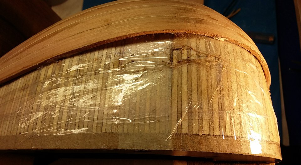

Καλημέρα !
Σε συνέχεια των παραπάνω και για να μην πάει για προσάναμμα ότι φτιάχτηκε μέχρι τώρα,
είπα να εξαντλήσω τα περιθώρια που υπάρχουν, διατηρώντας το καλουπάκι πάνω στο οποίο δουλεύω .
Μέτρησα κι έφτιαξα έναν μικρό πίσω τάκο , δοκίμασα και τοποθέτησα (χωρίς να κολλήσω ακόμα) μια 8η αριστερή δούγια
και όλα έδειξαν καλώς.
Βέβαια όπως πολύ σωστά μου έγραψε ο Μάνος , μετά θα έχω πρόβλημα στο να κολλήσω και να σφίξω
την κολάντζα με τα πλαϊνάρια που δεν θα πατάνε σε ολο το μήκος τους επάνω σε μασιφ - ψαχνό....  Κάτι έχω σκεφτεί όμως ...

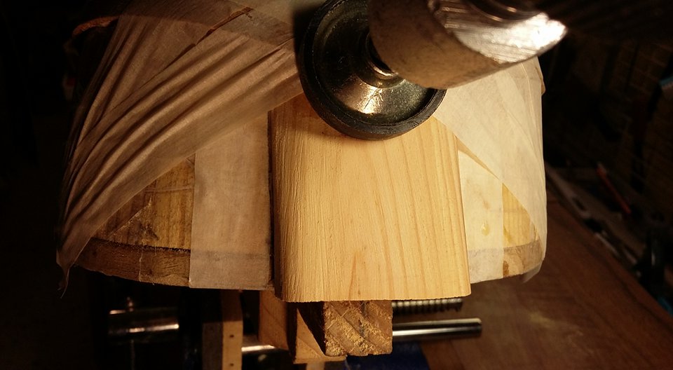

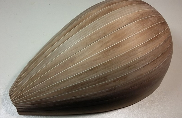

Ο λόγος για τα εσωτερικά πλαϊνάρια ...
Ας είναι καλά ο Chris , για τις πληροφορίες που μας χαρίζει εδώ ( αρχικά σχόλια και απάντηση # 4 )
http://www.luthier.gr/index.php?topic=1543.0
και ο Μάνος που τα εικονοποιεί και τα εξηγεί εδώ  ( απάντηση # 74 )
http://www.luthier.gr/index.php?topic=2437.60
έδωσα λίγη στρέψη στο πλαϊνάρι , τοποθετώντας το ξυλάκι του λίγο λοξά, στο θερμαινόμενο σωλήνα ,
κόλλησα , στερέωσα , χωρίς πολλά ζοριλίκια ....   και μέχρι να στεγνώσει είπα να γράψω δυο λόγια να τους ευχαριστήσω !   :)

Με τα πολλά , κολλήθηκε σήμερα και το άλλο πλαϊνάρι και περιμένει να στεγνώσει ...
Επειδή όμως το θέαμα είναι τεχνικά ... επιεικώς απρεπές , προτίμησα να δείξω κάτι άλλο από το υπόγειο εργαστήριο
παλιό και ωραίο που να αποδίδει και το νόημα της εργασίας μου     ;D

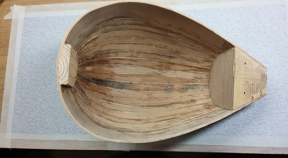

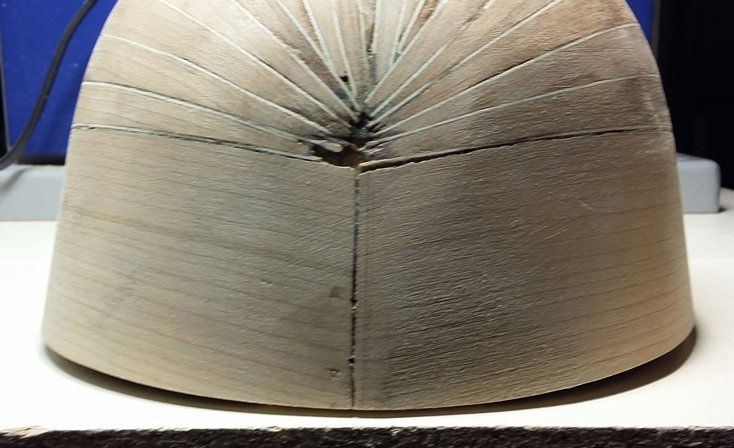

Ας μετρήσω τα μέχρι τώρα λάθη και τις αντίστοιχες μικροδιορθώσεις
1.  Το καλούπι δε ανταποκρινόταν στο σχέδιο κι αυτό φάνηκε με την "κορυφαία πατάτα" στην τομή κατά μήκος .  Κάπως διορθώθηκε ... αλλά είχα γελαστεί ...
     γιατί ήδη η γεωμετρία του καλουπιού μπορεί να φαινόταν ας πούμε σωστή ... αλλά είχε πάει περίπατο . Το πλήρωσα αμέσως μετά .
2.  Οι δούγιες από νωρίς , από την 3η ... και μετά δεν είχαν καλή επαφή με το καλούπι , ούτε μεταξύ τους .  Αρχικά  "έτρωγα μικρά σκαλοπατάκια"  και μετά
     στην 6η , 7η και 8η  δούγια  έπρεπε να "φάω" τόσο ,  όσο το πάχος της δούγιας . Είχα μάθει πια το μάθημά μου με τα αρχικά λάθη
     που δε διορθώνονται αλλά πολλαπλασιάζονται ...  ( Ζαρκάδα ευχαριστώ για τα καλά σου λόγια )
Εκεί ήμουν έτοιμος να το παρατήσω , μέχρι που τοποθέτησα
     πίσω στο σημείο  σύγκλισης μια μικρή σφήνα , που έφερε τις δούγιες σε επαφή με το καλούπι και με μικρό "σκαλοπάτι μεταξύ" τους . Παρά την αντίθετη γνώμη δυο
     αγαπημένων  και καταξιωμένων φίλων, ( Μάνος και Γιώργος Χ. ) έφτιαξα ενα μικρό λεπτό τάκο  και έδωσα στον κόπο μου μια τελευταία ευκαιρία ...
      Πίσω ( υποθέτω λόγω του τάκου ) ανέβηκε λίγο πιο ψηλά .  Σκέφτομαι ότι πριν κολλήσω κολάτζα και εξωτερικά πλαϊνά , να τρίψω όλη την ανάποδη βάρκα σε επίπεδη επιφάνεια με γυαλόχαρτο να γίνει ολη η περιφέρεια συνεπίπεδη και μετά να "φάω" - ελεγχόμενα - τα πλαϊνά ωστε καπάκι και καμάρια να πάρουν την επιθυμητή καμπυλότητα .
      Συμφωνείτε ;

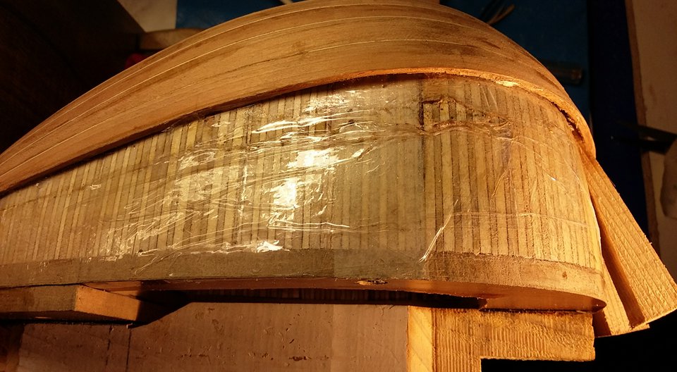

Καλημέρα !
Σε συνέχεια των προηγουμένων μια φωτο από μέσα. Εχω δουλίτσα ...

« Απάντηση #103 στις: Ιανουαρίου 30, 2018, 10:08:49 πμ »
Μπραβο ιωσηφ!!τελειο εγινε ειδικα .μετα σπο τοσες αναποδιες.στον μπροστα τακο μηπος ειναι λιγο μεγαλο το φαρδος του ημικυκλιου?ποσο θα ειναι το μανικι στην ενωση?
Απ: Τζουράς ... με δώρο το καπάκι !
« Απάντηση #104 στις: Ιανουαρίου 30, 2018, 10:35:18 πμ »
... Πίσω ( υποθέτω λόγω του τάκου ) ανέβηκε λίγο πιο ψηλά.
αν βλέπω καλά (από τις σκιές) νομίζω ότι ήδη έχεις "κατέβει": αν όχι ο πίσω τάκος, τουλάχιστον τα πλαϊνά είναι ήδη χαμηλότερα
οπότε αν τρίψεις να το κάνεις ίσιο και μετά ξανατρίψεις να δώσεις καμπυλότητα, νομίζω θα κάνεις δυο φορές την ίδια (περίπου) δουλειά. Δεν ξέρω πως "κατεβάζεις" τα χείλη του σκάφους στην επιθυμητή καμπύλη (εγώ με καλούπι "αρνητικό"), αλλά γιατί δεν βλέπεις πρώτα αν σε βολεύει κάπως η υφιστάμενη κατάσταση - πιθανόν ως ένα σημείο μόνο - δηλαδή να συνεχίσεις το "κατέβασμα" από εκεί που βρίσκεται αυτή τη στιγμή...
Όσο για το ποιό κάνεις πρώτο ή δεύτερο (πρώτα ίσιωμα και μετά κόλλημα κολάντζας ή αντίστροφα), μικρή σημασία έχει.
Αυτό που έχει σημασία είναι να τρίψεις την περιοχή της κολάντζας όσο σε παίρνει για να κολλήσει καλά μια όσο το δυνατόν ψηλότερη κολάντζα για να κρύψει τυχόν ατέλειες (γενικά το λέω αυτό, σαν πρακτική, όχι ότι είδα ατέλειες)
