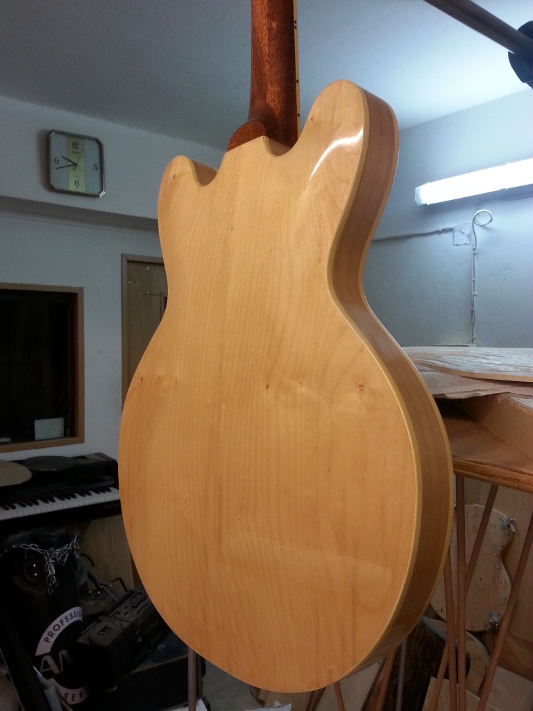

Μάνο πως μπόρεσες να χαλάσεις τοσο όμορφο καπάκι?
Και να αντικαταστήσεις τα όμορφα ανοικτά χρώματα  με τά σκούρα τού νέου καπακιου :(
Απ: Φωτογραφίες και Βίντεο ἀπὸ Ἐργαστήρια : Μάιος 2015
« Απάντηση #66 στις: Μαΐου 16, 2015, 11:57:29 πμ »
Κυριε Μανο, αφηστε τα αυτα...
εσύ με πειράζεις με φαίνεται...
Κάποτε που ρωτούσα τον Παύλο Γύπα για διαστάσεις κτλ, μου απάντησε : "Ο ήχος ενός οργάνου είναι πολλά παραπάνω πράγματα από τη γεωμετρία του".
Τότε δεν καταλάβαινα και πολύ τι εννοούσε ακριβώς αλλά με τον καιρό όλο και περισσότερο έρχομαι στα λόγια του. Αλλά που θα πάει, ας ελπίσουμε ότι σε καμιά πενηνταριά χρόνια κάτι θα έχουμε καταλάβει ακόμα.  :'(
... και λίγα λες Παναγιώτη... προφανώς συμφωνώ απόλυτα και τόχω γράψει κάπου ότι ένα όργανο είναι πολλά πράγματα μαζί, ταυτόχρονα και αδιαίρετα...

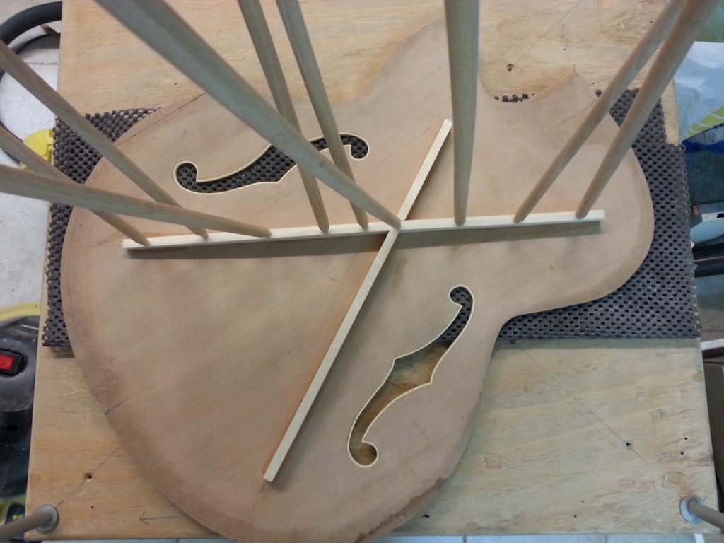

που με φέρνει στο επόμενο θέμα (μιας που τα κατάφερα και "διαίρεσα" το καπάκι)  ;D
Νάσο η ερώτησή σου έχει δύο έννοιες, φαντάζομαι εννοείς "πως πήρα την απόφαση" ? η απάντηση είναι ότι δεν μου άρεσε ο ήχος, επομένως είχα τις εξής επιλογές:
να το κρεμάσω στον τοίχο για διακόσμηση
να το χαρίσω σε κανέναν (πολύ) φίλο αλλά χωρίς απαιτήσεις, εξηγώντας ότι δεν παίζει και πολύ καλά
να προσπαθήσω να το κάνω να παίξει
ε, επέλεξα το τρίτο.
Τώρα για τα χρώματα, κι εμένα μου άρεσε πολύ το παλιό σχέδιο και χρώματα, θα ήθελα να είχε σωθεί και να αλλάξω μόνο καμάρια.  Αφού έγινε,  αφενός δεν είχα έλατο πρόχειρο, αφετέρου δεν τελειώσαμε ακόμα... κι έπειτα θα ξανακάνω όμοιο με το παλιό, δεν πετάω τίποτα ούτε από ιδέες ούτε από σχέδια.
Αν πάλι εννοείς πως τα κατάφερα και το χάλασα, ε τι να πω, πρόσεχα όσο μπορούσα αλλά κάποια στιγμή η σπάτουλα άρχισε να "ανηφορίζει" μέσα στο πάχος του καπακιού χωρίς να το καταλάβω... (στον πίσω τάκο έγινε η ζημιά, την "έστειλε" προς τα πάνω) όταν την είδα να ξετρυπάει ήταν πλέον αργά... δεν πειράζει, όσο ζω μαθαίνω...

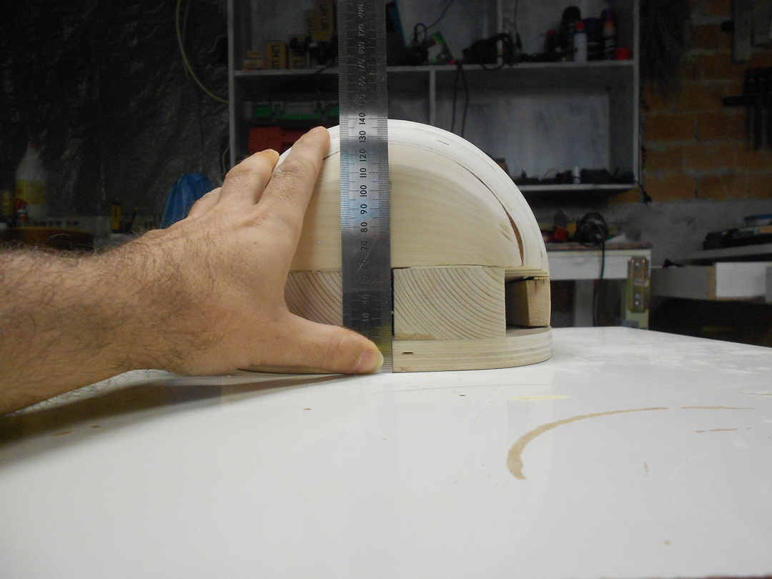

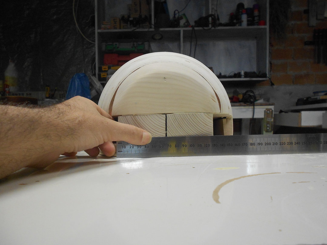

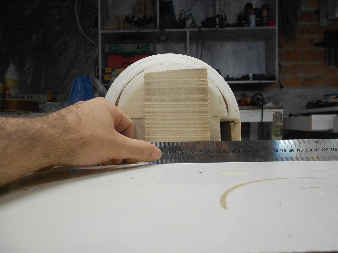

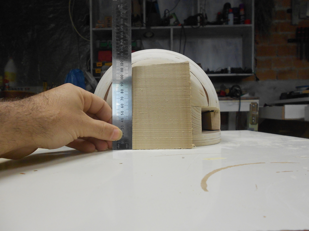

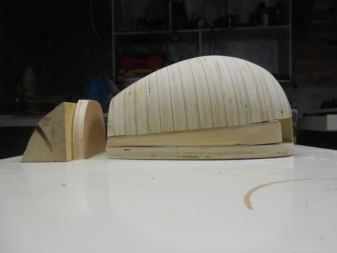

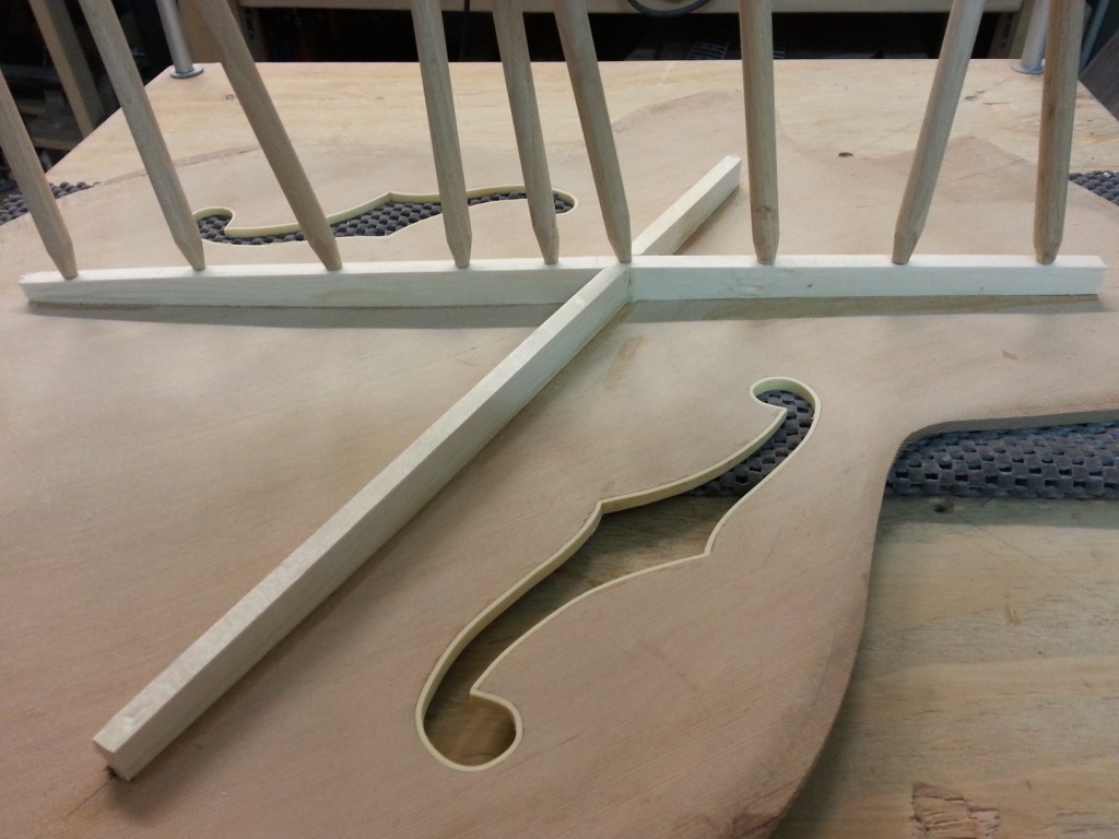

Αγαπητοί φίλοι γεια σας και πάλι. Είπα να φτιάξω ένα καλούπι για τρίχορδο (μη με ρωτάτε γιατί καθώς για κλασικές κιθάρες πήγαινα).
Σχέδιο ,διαστάσεις δικά μου που με το τρίψιμο άλλαξαν κατά την πορεία(έμαθα ότι με ράσπα κοντρα πλακέ δεν τρίβεται εκτός κι αν είσαι ναυαγός),να ναι καλά ο δίσκος και το χέρι στο τέλος.Εμφανώς δεν είναι τέλειο όπως των παιδιών που έχω δει εδώ μέσα, κι έγινε η διαμόρφωση περισσότερο με το μάτι.
Παραθέτω εικόνες με τους υποψήφιους τάκους και μερικές ερωτήσεις.
"Τα πάντα ρει"
atlas
  • Μηνύματα: 160
« Απάντηση #72 στις: Μαΐου 20, 2015, 12:26:51 μμ »
Ερωτήσεις:
1.Μπροστινός τάκος(δεν μου φθανε το κομμάτι φλαμούρι και πρόσθεσα κομματι κοντρα πλακε,ειναι εντελως λαθος ή να το αφήσω?)
2.Πίσω τάκος πόσο να τον κάνω και τι σχήμα,ορθογώνιο με στρογγύλεμα των άνω γωνιών? διαστάσεις?τοποθέτηση?
3.Κολάντζα, πόσο υψος να της δώσω(βλέπετε χάρακα),10εκ, 9εκ ? λιγότερο?
4.Πως να χαράξω πάνω στο καλούπι τις θέσεις των φιλέτων μεταξύ των ντουγών?(ντούγιες->ντουγών, κλίνεται?)με κλωστή?έλασμα μεταλλικό να αγκαλιάζει το καλούπι?
υ.γ χονδρικά το καλούπι θα ειναι περιπου 36εκ μηκος, 23εκ πλατος,16 και κατι υψος(οταν τελειωσει θα τα γραψω αναλυτικα)
"Τα πάντα ρει"
« Απάντηση #73 στις: Μαΐου 20, 2015, 01:40:41 μμ »
θα κάνεις ... κλασικό μπουζούκι κι όλα εντάξει.  ;D
1. ο τάκος μπορεί να γίνει σε δυο κομμάτια, προσωπικά δεν θα έβαζα κόντρα πλακέ σε τελείωμα. Υπάρχει ένα θέμα όπου ο sakkalis (αν δεν κάνω λάθος) έχει ανεβάσει μια φωτο με τάκο "σάντουιτς" με (λεπτότερο) κόντρα πλακέ ενδιάμεσα, ψάξε λίγο τα σχετικά θέματα. Από περιέργεια, πόσο είναι το μήκος του τάκου ? λίγο παχύ μου φαίνεται το κόντρα πλακέ. Ίσως φτάνει το φλαμούρι ή γίνεται και με άλλο τρόπο: προσθήκη μπροστά (προς την ένωση), το είχα κάνει στο πρώτο μπουζούκι και μάλιστα αφού ξεκαλούπωσα (από λάθος έκοψα βαθειά τον τάκο - κόλλησα μια φετούλα σφεντάμι 5 χλστ που καλύφθηκε με την γραβάτα).
2. προσωπικά τον κάνω αφού ξεκαλουπώσω, μακρόστενο κι όσο χρειάζεται για να καλύψω τις ενώσεις των ντουγών (κι εγώ το κλίνω) στο σημείο σύγκλισης. Νομίζω ότι με μήκος κανα δυο εκατοστά max πάνω από το σημείο σύγκλισης και φάρδος 4-5 εκ. είσαι καλυμμένος σε κάθε περίπτωση. Πάχος όσο χρειάζεται να μην ξετρυπάνε οι βίδες του χορδοκράτη. Έχω δει μαντολίνα χωρίς πίσω τάκο, μόνο μια φλούδα όσο η ντούγα, σαν "εσωτερική κολλάντζα".
3. πάλι 1-2 εκ. ψηλότερη από το σημείο σύγκλισης. Αν θες μπορείς και ψηλότερη βέβαια, αρκεί να επιτρέπει το καλούπι. Δεν ξέρω τι έχεις αποφασίσει, πάντως όσο πιο ψηλά κάνεις την σύγκλιση τόσο πιο εύκολα κλείνει το σκάφος. Στο πρώτο μπουζούκι μου (που έχει παρόμοιο σχήμα αλλά και αρκετά ρηχότερο καλούπι) είχα κάνει σημείο σύγκλισης στα 3,5 εκ. και μου βγήκε ο πάτος. Στο δικό σου νομίζω γύρω στα 6 θα είναι καλά. Επίσης για την κολάντζα - μάλλον θα το έχεις διαβάσει, αλλά το ξαναγράφω -  να προσέξεις ιδιαίτερα το καλουπι να
τελειώνει προς το σκάφος απολύτως ευθύγραμμα και με περίπου ίδια γωνία ως προς το καπάκι σε κάθε σημείο του περιγράμματος, η κολλάντζα δεν μπορεί να πάρει διπλή καμπυλότητα (εκτός αν ξεκινήσεις από φάρδος 15-20εκ. και πλανίζεις στον αέρα).
4. Αν θες χάραξη για οδηγό στην κατασκευή (φάρδη ντουγών), αρκεί κλωστή. Αν θες να δεις πως θα "έρθουν" οι ντούγιες με την καμπύλωση, έλασμα.
Καλή συνέχεια.

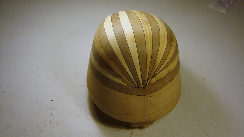

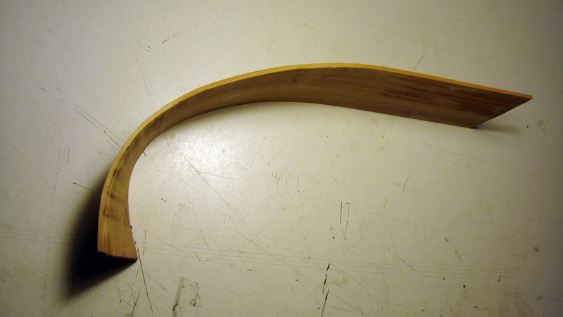

για να οπτικοποιήσω λίγο τα προηγούμενα, μερικές φωτογραφίες από το τελευταίο σκαφάκι:
σημείο σύγκλισης:
το σημείο σύγκλισης είναι για το αριστερό τμήμα 7 εκ. και για το δεξί 8 εκ. (το σκάφος το έκανα με περισσέματα και κάποια στιγμή μου τέλειωσαν τα μεγάλα κομμάτια  ;D ). Το δεξί βγήκε πολύ ευκολότερα και με λιγότερη φύρα στο πλάτος των ντουγών: για να στρώσουν οι ντούγες που παίρνουν την γωνία του σκάφους χρειάστηκα αρχικό πλάτος 2,5-3 εκ. ενώ σε όλες τις άλλες 2 (για τελικό φάρδος ντούγας 16 χλστ.). Ο λόγος είναι ότι για να πάρει τη γωνία πλανίζεις πολύ πράμα.
Πλαινάρια:
δεν το αναφέρεις, αλλά για μένα αυτό ήταν το μεγαλύτερο πρόβλημα στο πρώτο σκάφος, τα γράφω εδώ μιας και είναι το πρώτο σου. Το κομμάτι που βλέπεις έχει αρχικό φάρδος 8 εκ. για να καταλήξει περίπου στα 6. Ο λόγος είναι ο ίδιος, τα πλαινά πρέπει να "παντρέψουν" δυο καμπυλότητες, αυτή που έρχεται από την τελευταία ντούγα και αυτή του καπακιού, που μπορεί να διαφέρουν πολύ. Γενικά χρειάζεται αρκετό πλάνισμα, το οποίο μάλιστα (κατά την γνώμη μου) δεν μπορεί να γίνει σε τραπέζι με σταθερό ροκάνι - τουλάχιστον εγώ δεν το κάνω έτσι: παίρνω το πλαινό στο ένα χέρι και το ροκάνι στο άλλο και πλανίζω "στον αέρα"

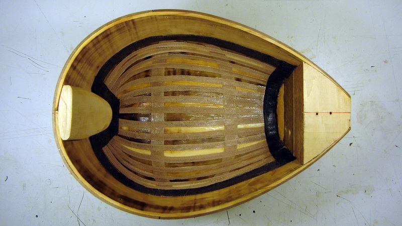

και μια φωτό από τον τάκο (ο μπροστινός ένα κομμάτι είναι, απλώς είχα κάνει δοκιμές για χρώμα)
