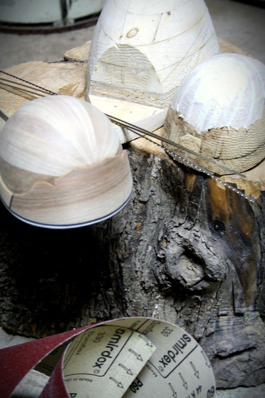

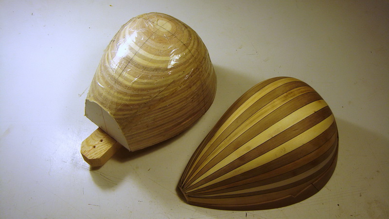

..μπαγλαμάς, σε κορμό ελιάς, συνοδεία καλουπιών και συναφών, ανευ τάστων.

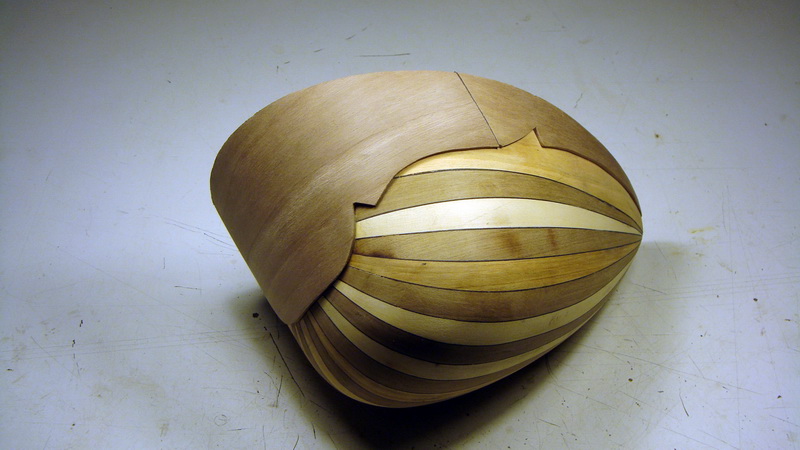

ξεκαλουπώ'θκαμε

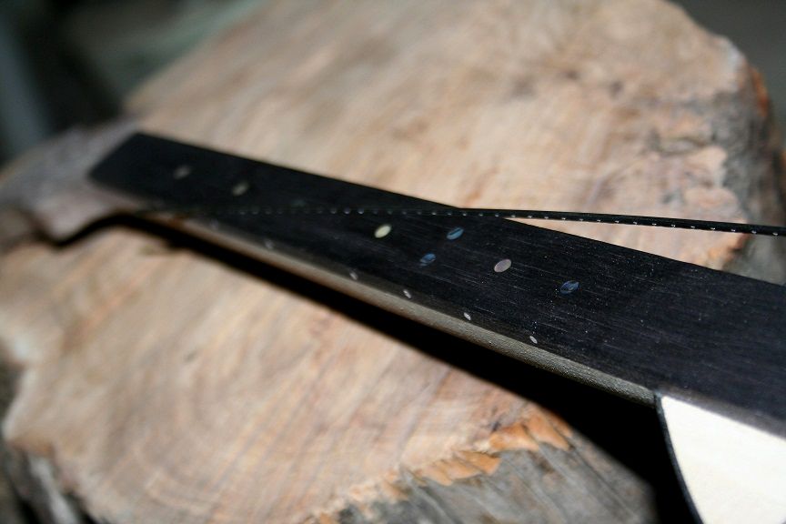

μουτρο ωραίο το σκαφακι, αλλα εχει δικιο ο ζαρκ γιατι παιδευεσαι, πως θα χαράξης; Μανώλη ο μικρος είναι δοκιμαστής σκαφων;

Μάνο με γεια το σκάφος! πολύ ωραίο κ η κολάντζα σπέσιαλ.wave  :)
kedros πάντα έτσι χαράζω, με τί άλλο τρόπο εννοείς, πρωτού κολλήσω την ταστιέρα?

Πολύ ωραίο σκάφος Μάνο!
και προτού κολλήσεις και προτού βάλεις τα στολίδια...ισως τα τάστα που ακουμπούν στην ταστιέρα πάνω στο σκάφος να σε δυσκολεψουν...μακάρι ψεύτης να βγω και μαμήσει το όργανο

ενοω οτι επρεπε να χαραξεισ πρωτα και μετα να κολησεις ταστιερα. Το πιθανοτερο τωρα πια ειναι να πανε στραβα μια δυο χαρακιες οσο προσεκτικα και να χαραξεις
