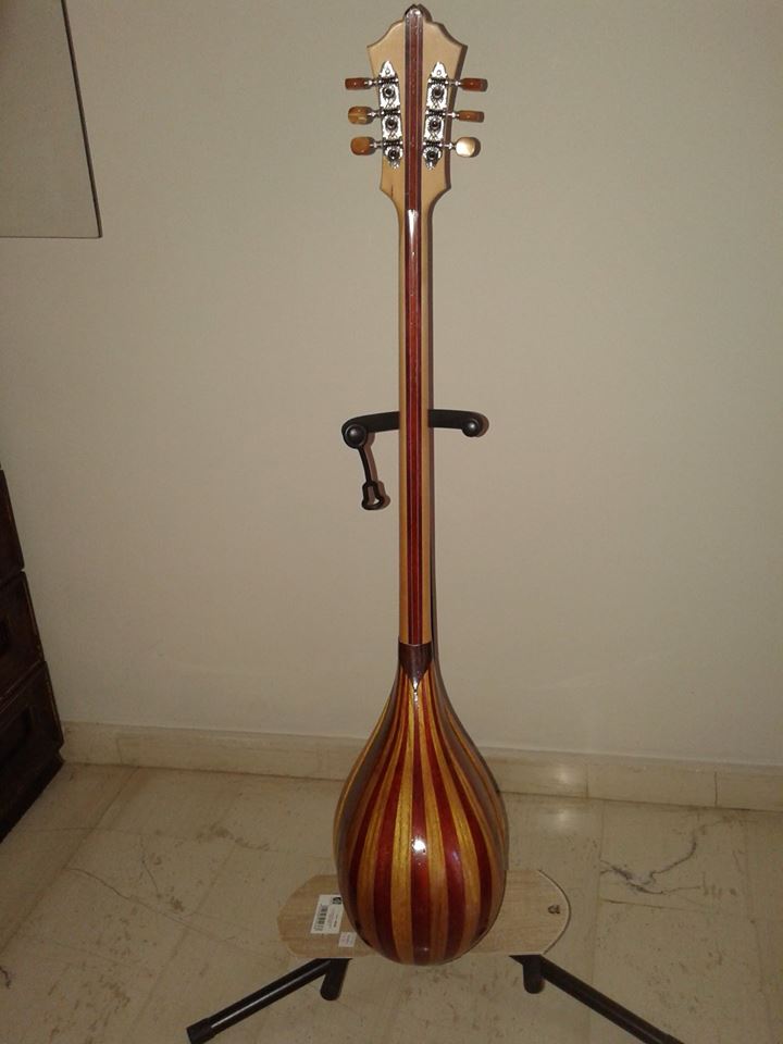

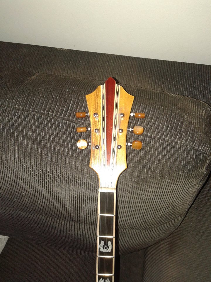

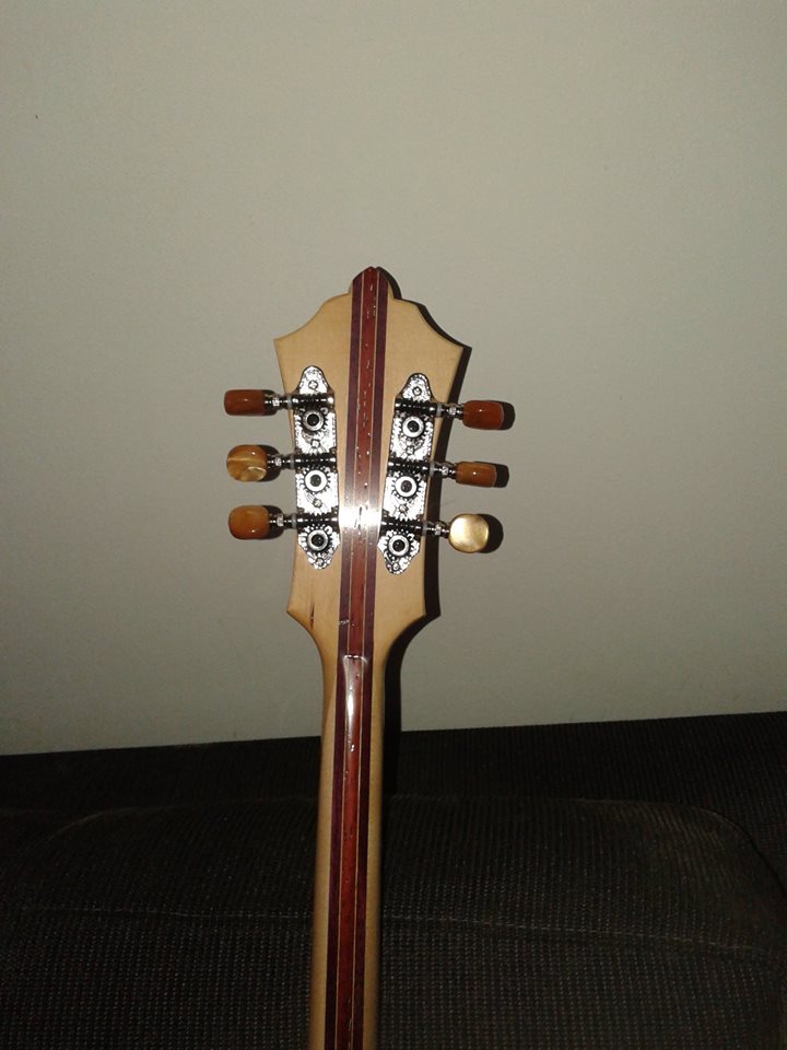

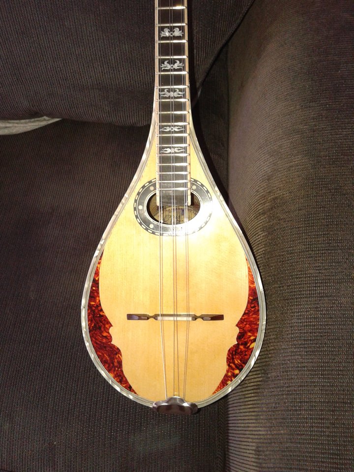

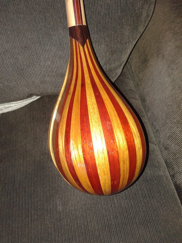

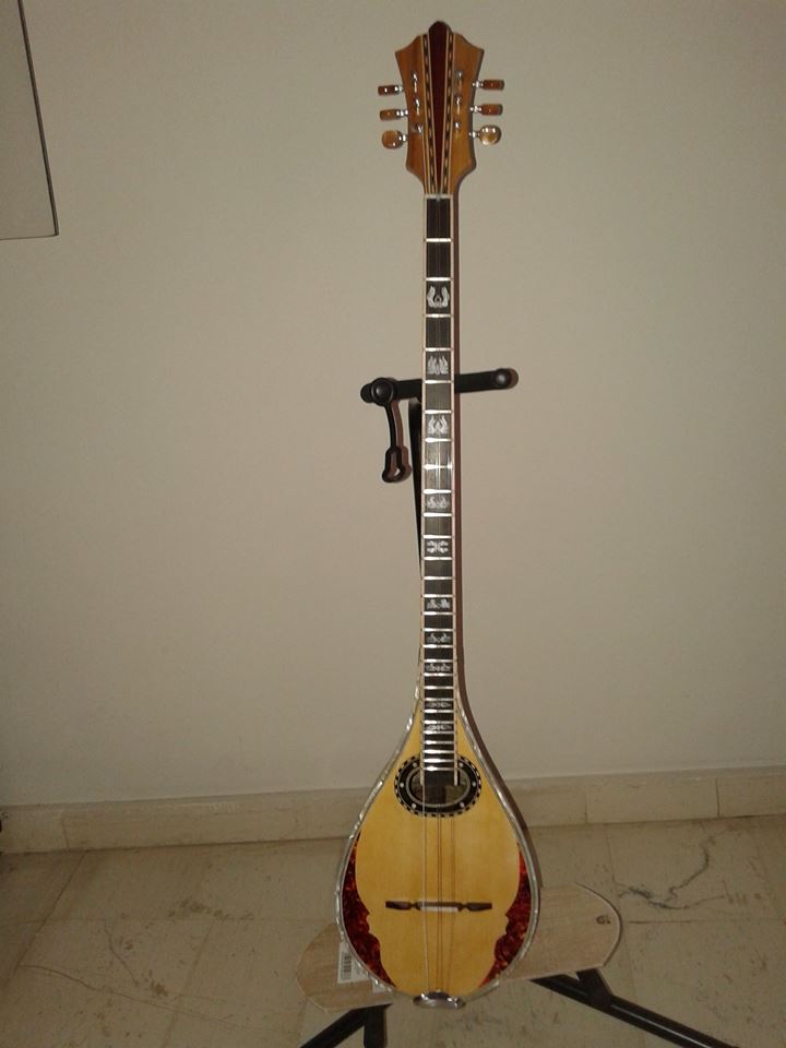

ΣΗΜΕΡΑ ΤΕΛΕΙΩΣΑ ΚΙ ΕΓΩ ΤΟ ΤΖΟΥΡΑΔΑΚΙ ΠΟΥ ΕΦΤΙΑΞΑ ΓΙΑ ΤΗΝ ΕΚΘΕΣΗ ΑΦΙΕΡΩΜΕΝΟ ΣΤΗΝ ΜΝΗΜΗ ΤΟΥ ΠΑΤΕΡΑ ΜΟΥ.
ΕΛΠΙΖΩ ΑΝ ΜΕ ΒΛΕΠΕΙ ΝΑ ΚΑΜΑΡΩΝΕΙ...................

Κώστα πολύ ωραίος ο τζουράς.Αρχοντιά, κ ειδικό βάρος..  Βάλε ήχο, παρουσίασέ τον!

........μην τολμήσεις να τον φέρεις στην έκθεση μ΄αυτόν τον χορδοκράτη :-[ :-[.....λαμαρινάκι.... :-[ :-[
.....οικονομία δυνάμεων κάνεις χριστιανέ μου;;.....βάλε ένα παντουκ με λίγο κόκκαλο άσπρο .... να λέει "Ζ.Κ."......
....πάω να μαζέψω κουκιά τώρα.....με προβολέα...αυριο θα βρέχει....

ΕΧΕΙΣ ΔΙΚΙΟ .........ΘΑ ΤΟ ΚΟΙΤΑΞΩ!!!!!!!ΣΑΣ ΕΥΧΑΡΙΣΤΩ ΟΛΟΥΣ ΠΑΙΔΙΑ.
ΗΧΟ ΜΑΛΛΟΝ ΤΗΝ ΤΕΤΑΡΤΗ. ΘΑ ΠΕΤΑΧΤΩ ΣΤΟ ΩΔΕΙΟ ΝΑ ΣΤΡΙΜΩΞΩ ΚΑΝΕΝΑΝ

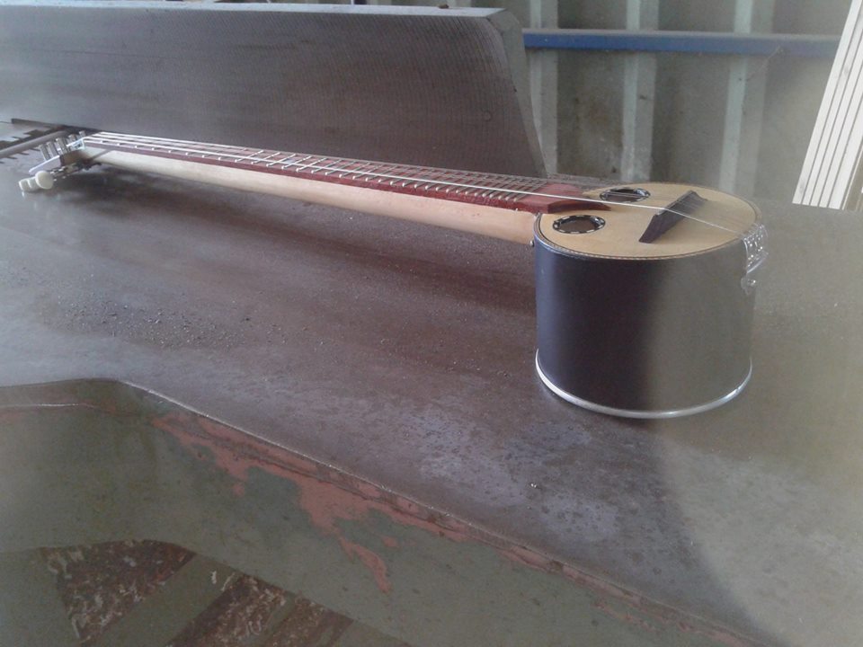

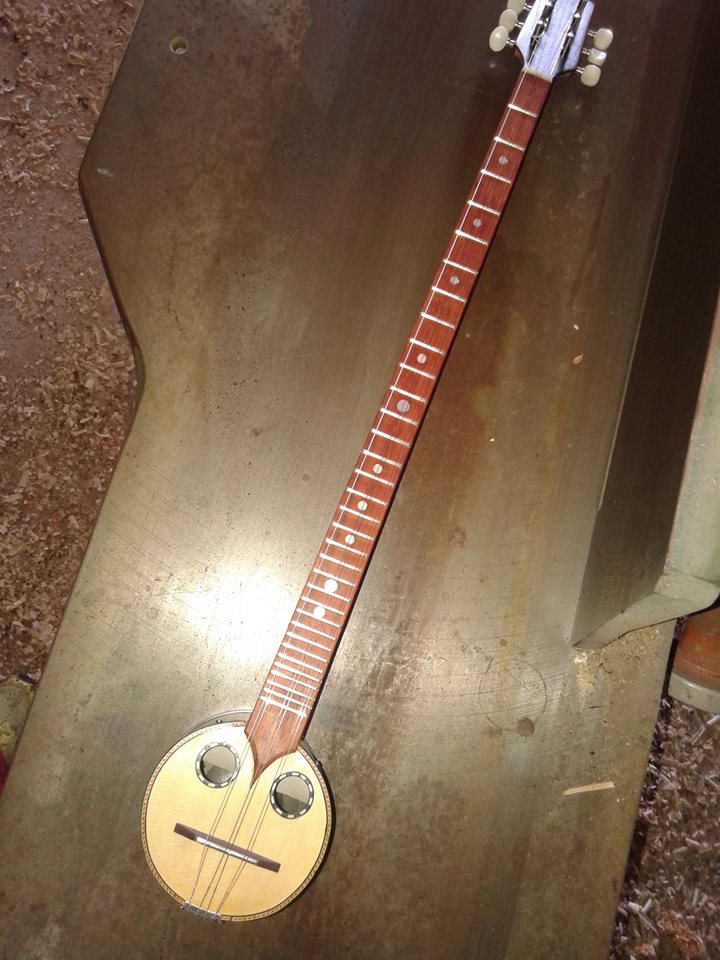

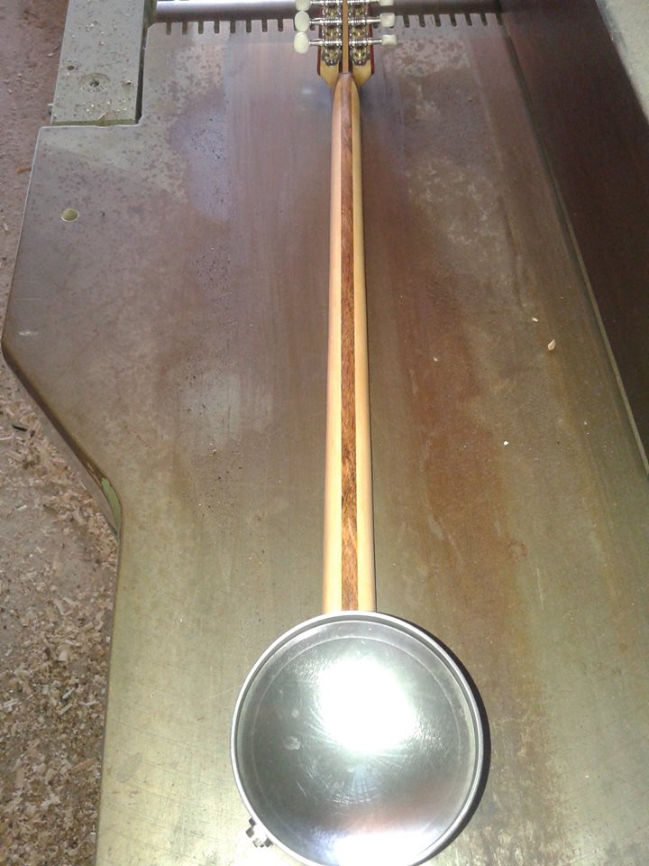

ΚΙ ΕΔΩ ΕΝΑ ΟΡΓΑΝΟ ΠΟΥ ΞΕΚΙΝΗΣΕ ΣΧΕΔΟΝ ΣΤΟ ΠΟΔΙ ΑΠ ΤΗΝ ΠΟΛΥ ΤΗΝ ΚΑΥΛΑ ΑΚΟΥΓΟΝΤΑΣ ΤΗΝ ΚΟΛΟΚΥΘΑ ΤΟΥ ΚΕΔΡΟΥ. ΚΙ ΑΦΟΥ ΔΕΝ ΕΙΧΑ ΚΟΛΟΚΥΘΑ ΣΤΗΝ ΔΙΑΜΕΤΡΟ ΑΥΤΗ ΕΒΑΛΑ ΣΚΑΦΟΣ ΑΠΟ ΓΚΑΖΑΚΙ. Ο ΒΙΑ ( ΒΑΛΑΒΑΝΗΣ ΑΘΑΝΑΣΙΟΣ) ΠΟΥ ΕΧΕΙ ΦΤΙΑΞΕΙ ΟΡΓΑΝΑ ΤΕΤΟΙΟΥ ΕΙΔΟΥΣ ΜΕ ΒΟΗΘΗΣΕ ΜΕ ΣΥΜΒΟΥΛΕΣ, ΚΑΙ ΤΟΝ ΕΥΧΑΡΙΣΤΩ ΠΟΛΥ.
ΥΓ. ΜΟΥ ΒΓΗΚΕ ΠΟΛΥ ΟΜΟΡΦΟ ΚΑΙ ΠΟΛΥ ΞΕΡΟ. ΕΙΝΑΙ ΟΜΩΣ ΛΙΓΟ ΨΩΦΙΜΙ ΣΕ ΕΝΤΑΣΗ, ΚΙ ΕΤΣΙ ΤΟ ΚΟΥΡΤΙΣΑ ΣΕ RE#
ΟΙ ΦΩΤΟ ΤΟ ΑΔΙΚΟΥΝ ΕΙΛΗΚΡΙΝΑ. ΕΙΝΑΙ ΠΑΝΕΜΟΡΦΟ ΚΙ ΕΧΕΙ ΓΙΝΕΙ ΤΟ ΑΓΑΠΗΜΕΝΟ ΜΟΥ. ΒΟΛΙΚΟΤΑΤΟ, ΜΕ ΜΗΚΟΣ ΧΟΡΔΗΣ 55 ΚΑΙ ΒΙΣΜΑ ΓΙΑ ΡΕΥΜΑ.
ΘΑ ΒΓΑΛΩ ΦΩΤΟ ΜΕ ΤΗΝ ΦΩΤΟΓΡΑΦΙΚΗ ΚΑΙ ΘΑ ΤΟ ΞΑΝΑΔΕΙΞΩ ΜΑΖΙ ΜΕ ΗΧΟ ΑΠΟ ΤΟΝ ΔΑΣΚΑΛΟ.

βάλε δεύτερο καπάκι απο μέσα πολύ λεπτό..
..και πλαινή τρύπα 1,5-2 εκατοστά διάμετρο , και πιό βαθειά απο το δευτερο καπάκι....
...ψυχή που ενώνει τα δυό καπάκια προαιρετική.. :-[
νομίζω και ο ΒΙΑ.COM είχε διπλό καπάκι στο παρόμοιο οργανάκι....
