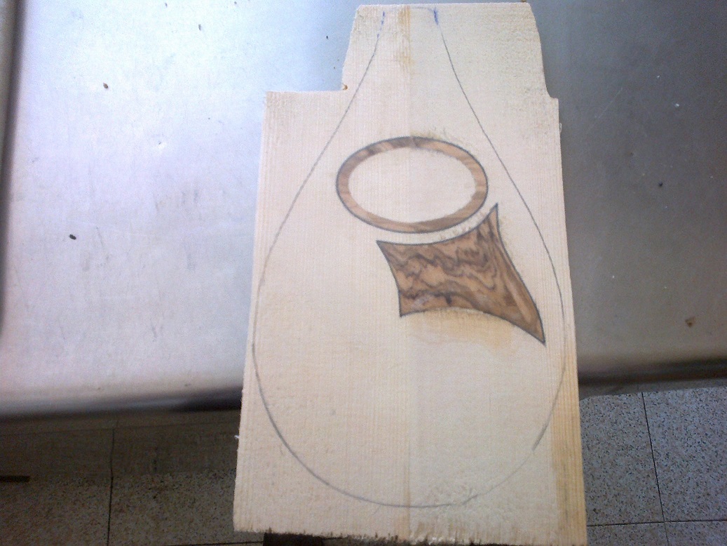

Πρωχωράω και εγώ 3 μπαγλαμάδες,2 από καστανιά μαδέρι 5 άρι για τα ανιψάκια μου,και έναν από μαδέρι καρυδιά 8άρι για την έκθεση ο καρυδένιος μπαγλαμάς θα έχει μήκος χορδής τουλάχιστον 47 εκατοστά και άνω,για 50 το πήγαινα άλλα δεν τήρησα τον χρυσό κανόνα της ξυλουργικής που είναι,10 φορές μέτρα 1 κόψε.

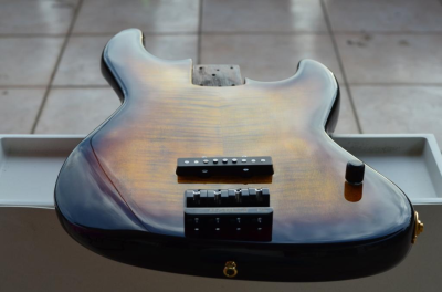

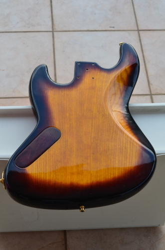

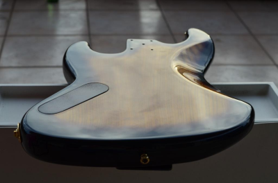

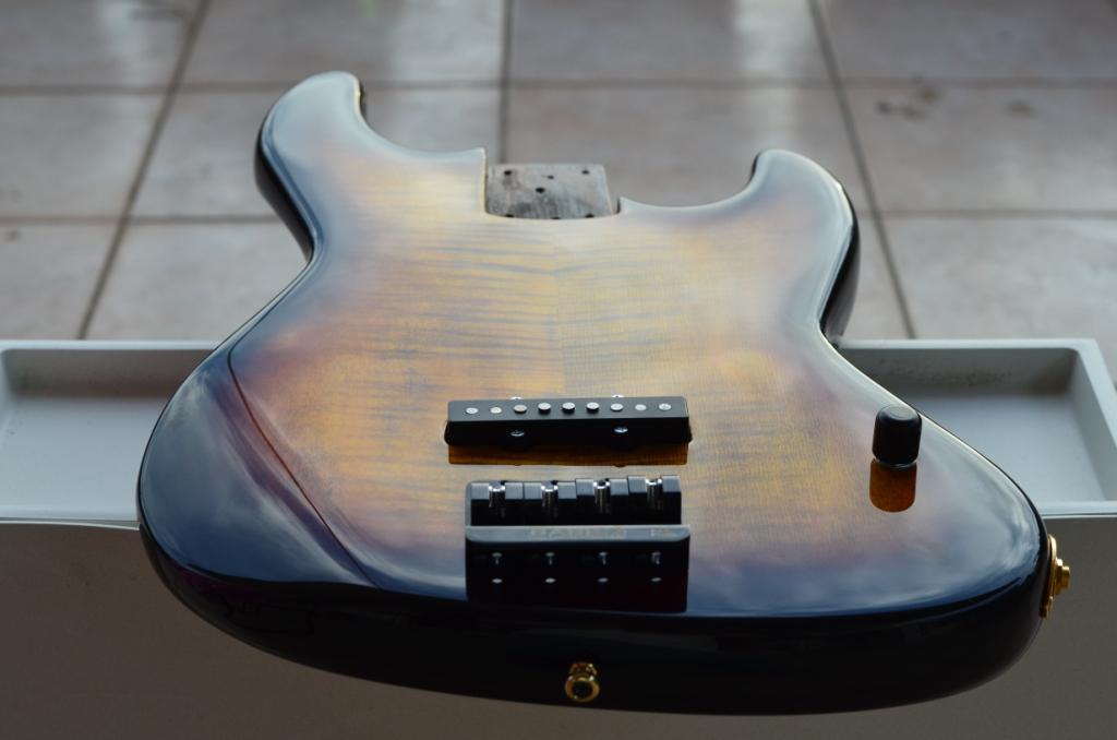

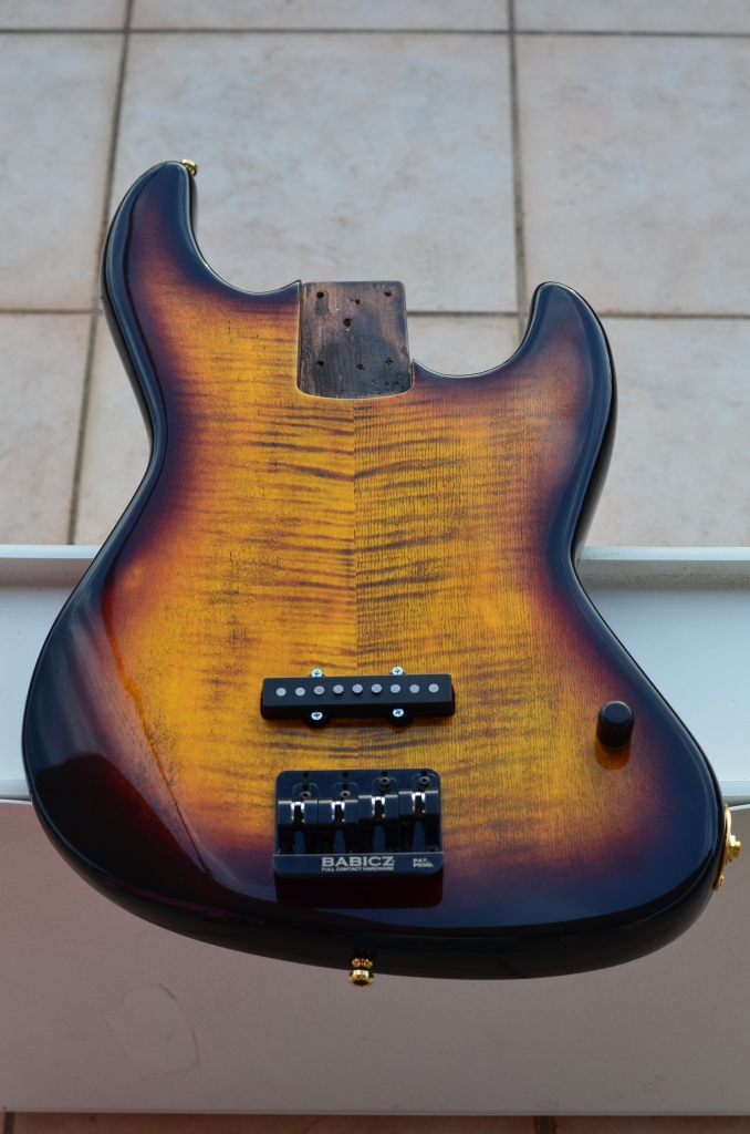

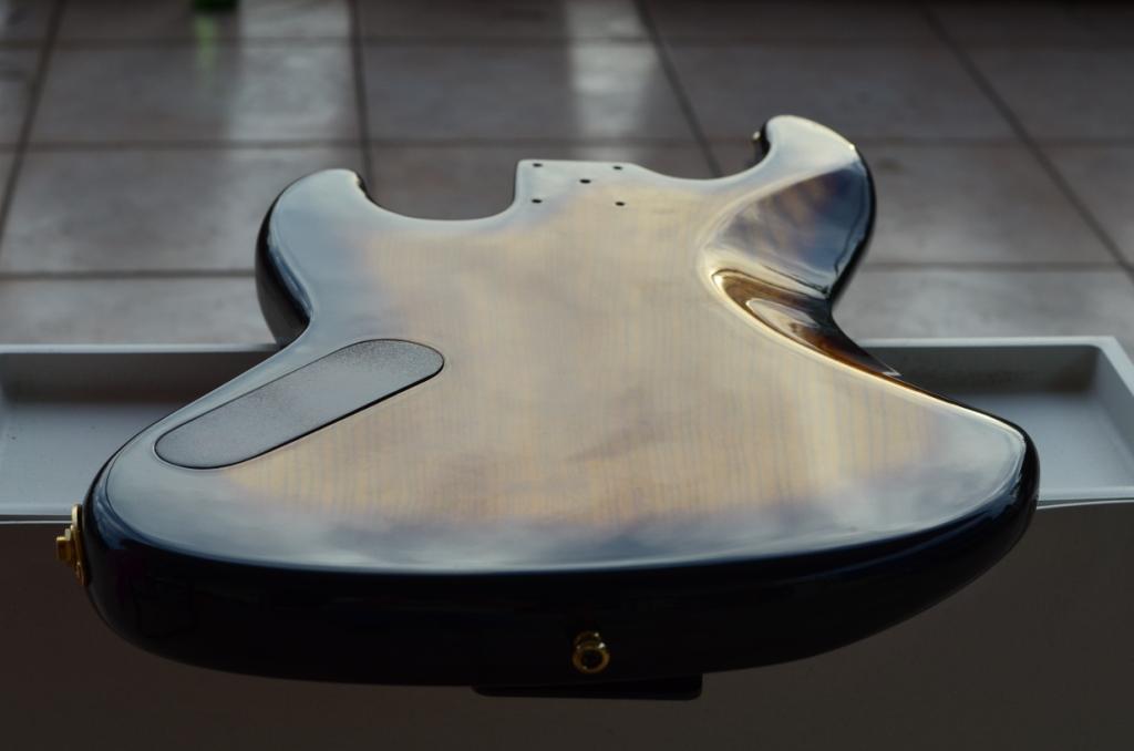

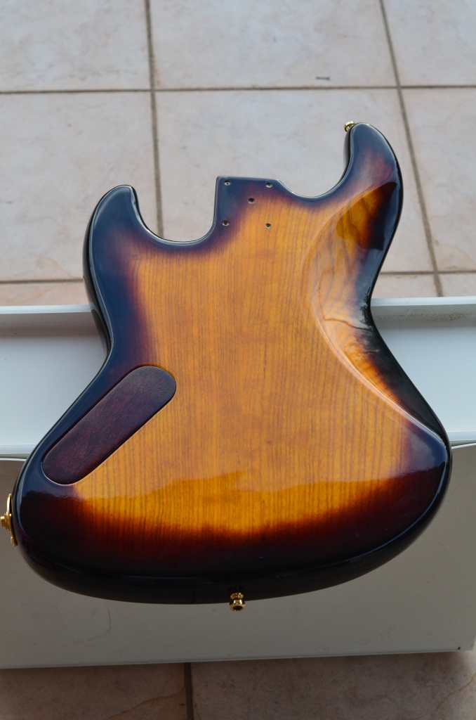

Το μπάσο ενός φίλου ανακατασκευή τελείωσε το σώμα πάμε για το μπράτσο

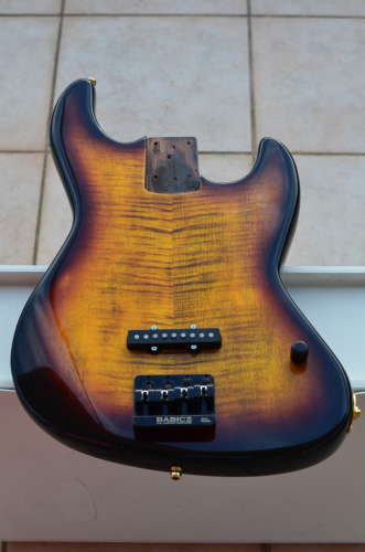

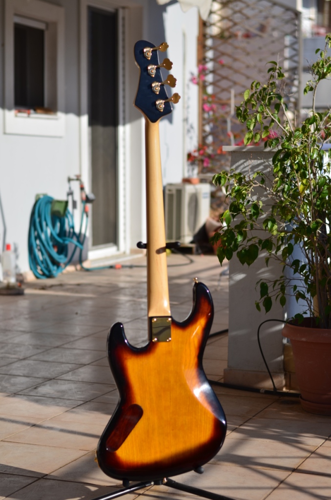

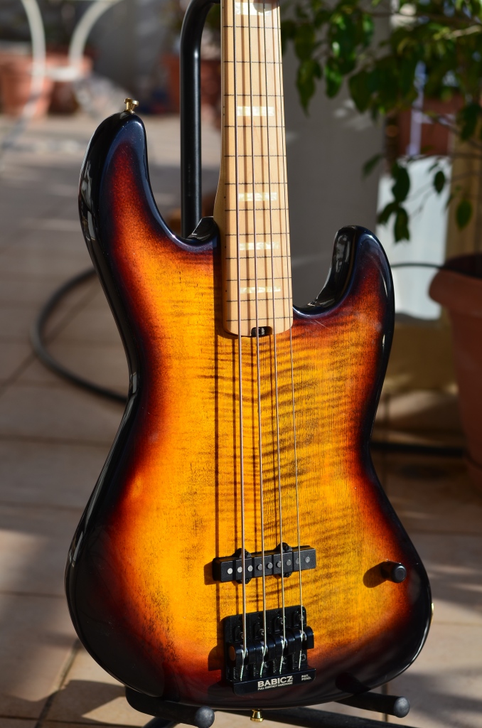

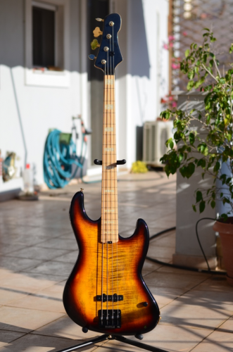

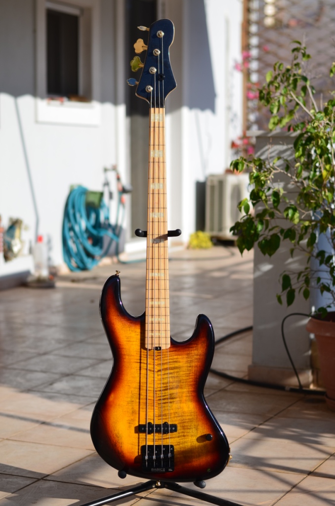

ετοιμάστηκε και το άταστο μπράτσο και μπήκαν και χορδές, πανάλαφρο 3,4 κιλά περίπου με αλουμινένια κλειδιά και γέφυρα  και μόνο ενα μαγνήτη και ένα ποτ για ένταση, εσωτερικά ειναι σκαμένο (chambered)

ΩΡΑΙΟ ΡΕ ΝΑΣΟ. ΣΤΑ ΤΑΣΤΑ ΕΧΕΙΣ ΑΠΛΑ ΕΝΑ ΦΙΛΕΤΑΚΙ ΙΣΑ ΙΣΑ ΝΑ ΒΛΕΠΕΙΣ ΠΟΥ ΠΑΤΑΣ ΕΤΣΙ?
Απ: Φωτογραφίες και Βίντεο ἀπὸ Ἐργαστήρια : Μάιος 2015
« Απάντηση #98 στις: Μαΐου 24, 2015, 11:13:41 μμ »
Το μπράτσο δεν το πείραξα μόνο το ξανα έβαψα, ειχαν αφεραιθεί τα τάστα απο πρίν καί ειχε μπει το ψιλό φιλετάκι

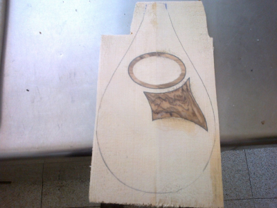

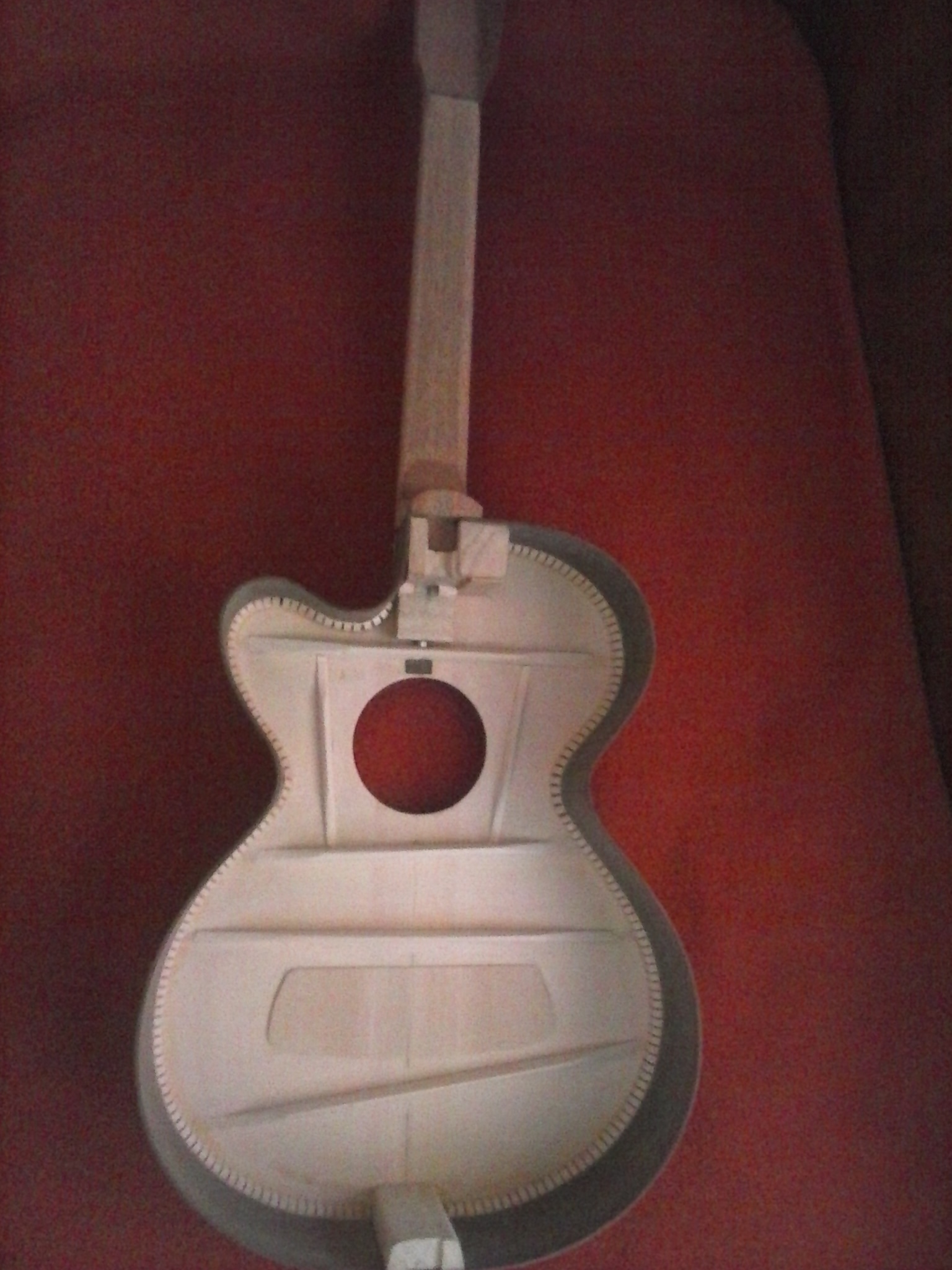

κολλήθηκαν τα πλαινά στο καπάκι και ανοίχτηκε η υποδοχή για το μπράτσο.
 Το εντυπωσιακό είναι οτι ετοιμάζεις τα επιμέρους κομμάτια του οργάνου,μέσα σε αρκετές ώρες, και μετά με 4-5 κολλήσεις χτίζεται όλο!

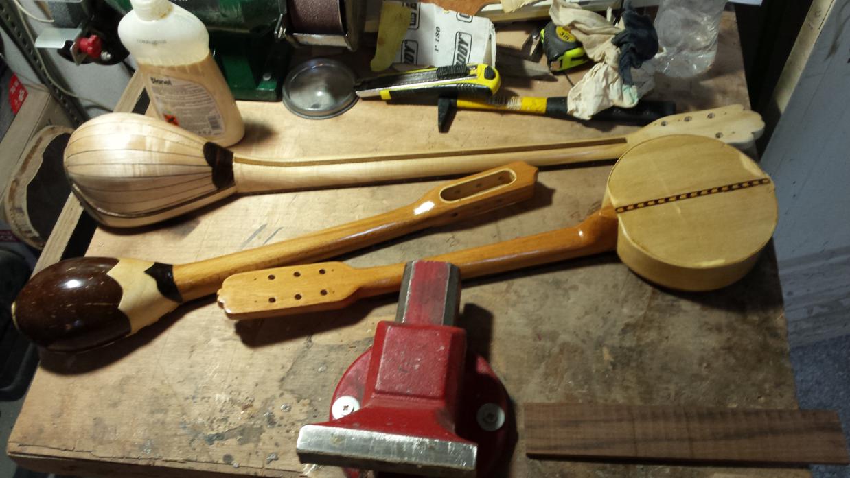

Επιτέλους μετά από μήνες απραξίας φαίνεται να τελειώνω κάτι από τα μισοτελειωμένα όργανα αλλά και την επισκευή του τζουρομπαγλαμά.
Τα λούστρα τελειώσανε όχι με το καλύτερο αποτέλεσμα βέβαια και μένει το σετάρισμα. Ο παλίσανδρος στη δεξιά γωνία για δυο καβαλάρηδες. Άντε να μην έρθω στην έκθεση με άδεια χέρια. Αναλυτική παρουσίαση θα ακολουθήσει μετά το σετάρισμα.

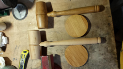

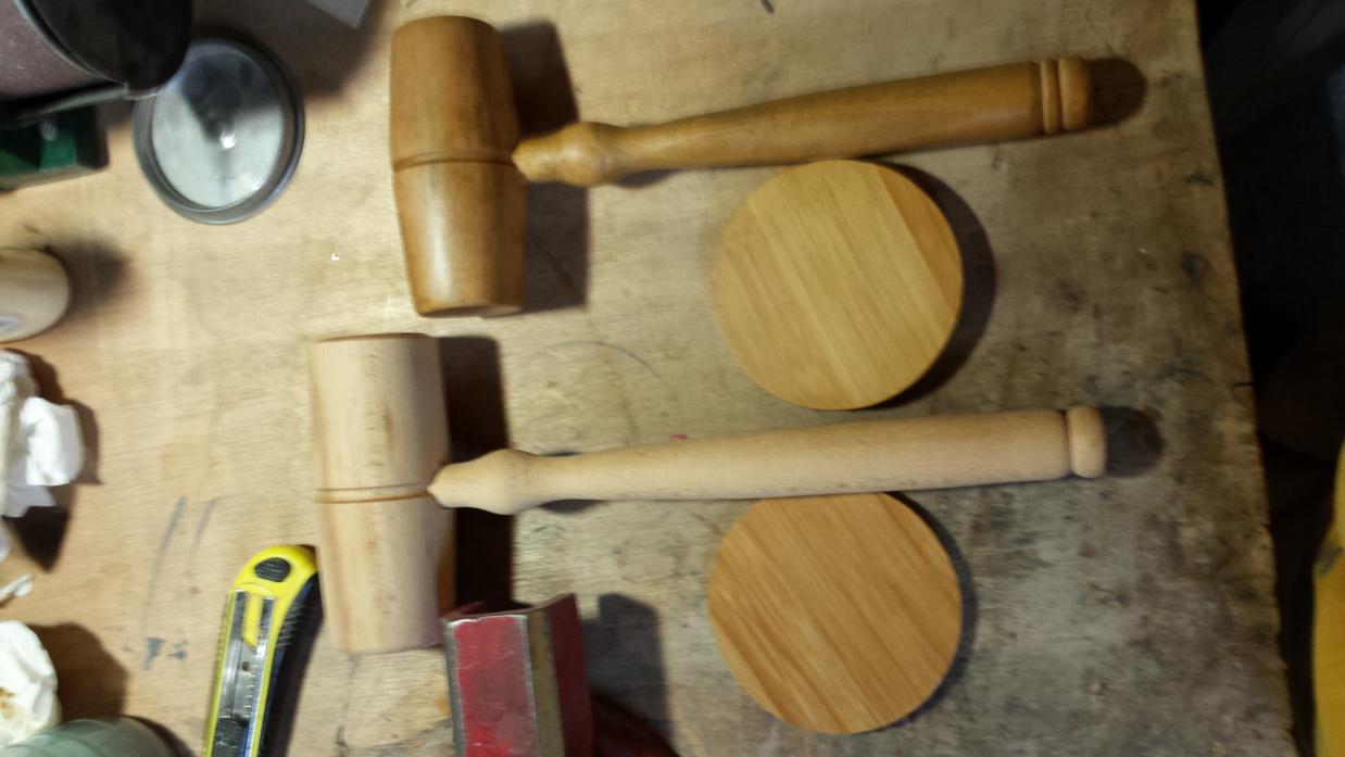

Και μες την τούρλα του Σαββάτου ανέλαβα να φτιάξω και ένα σφυράκι δικαστή (;;;;;;;)) για μια συνάδελφο στη δουλειά. Τι το θέλει, ο θεός και η ψυχή της. Τι να πώ και εγώ τα είπε πριν απο χρόνια ο Διονυσίου: Της γυναίκας η καρδιάς είναι μια άβυσσος.
Πήρε δύο ξύλινα σφυριά χοντοκομμένα και της έφτιαξα το ένα. Βάση για να χτυπάει από δύο κολλημένα σουβέρ από μπαμπού. Λούστρο γομαλάκα που τελικά δεν μου άρεσε και το έτριψα και ξαναπέρασα βερνίκι μπάλας. Στην φωτογραφία το σφυρί πριν και μετά τη διαμόρφωση στο χέρι (δουλειά δεν είχε ο διάολος!!)[/size][size=78%].   [/size]
