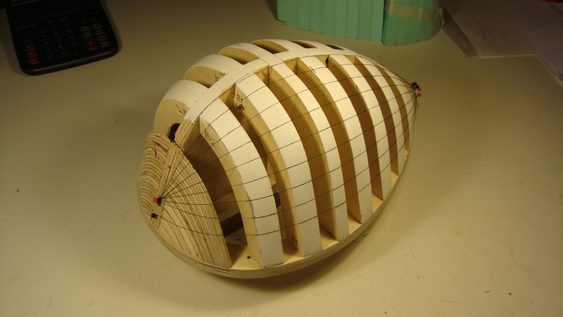

ό,τι και να βάλεις, νομίζω ότι πρέπει να μπεί ταυτόχρονα με τις ντούγες. Πως θα τα στερέωνες ? με κόλλα ? θα κολλούσε και το σκάφος στο καλούπι με την κόλληση των ντουγών.

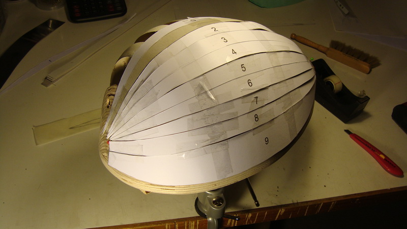

Δες και μερικές φωτογραφίες από αυτό που σκέφτεσαι για την χάραξη:
από το πρώτο καλούπι (ήμουν ακριβώς στην ίδια φάση με τις ίδιες περίπου απορίες)
οι ντούγες με κλωστή
και με χαρτονάκια.
πρόσεξε το σημείο σύγκλισης (η κόκκινη καρφίτσα). Μπορείς να το ανεβάσεις ή να το κατεβάσεις όπως νομίζεις, επίσης να κάνεις περισσότερα σημεία σύγκλισης όπως λέει ο Γιάννης. Παίξε λίγο με τις κλωστές και θα καταλάβεις.

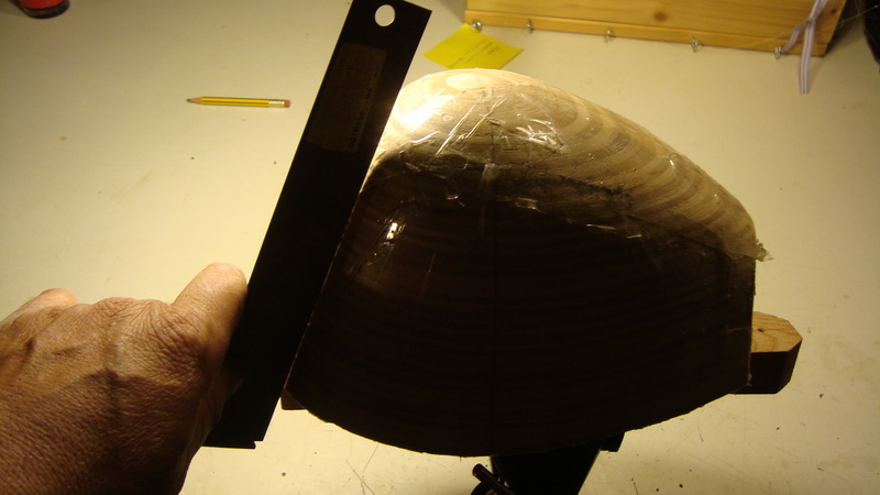

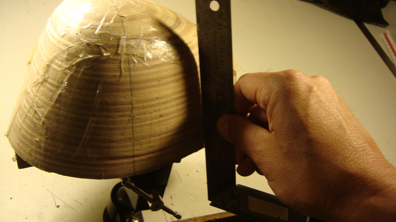

και φωτο από τον έλεγχο της "επιπεδότητας" στην κολλάντζα και τα πλαϊνά. Η γωνία πράγματι δεν είναι ίδια, αλλά όσο πιο μεγάλη διαφορά έχει (π.χ. κλειστή οξεία στην κολλάντζα και σχεδόν κάθετη όσο πλησιάζεις στον μπροστινό τάκο) τόσο πιο "στρυφνή" γίνεται η καμπύλη του πλαϊναριού (κι αυτή η λέξη κλίνεται ?)

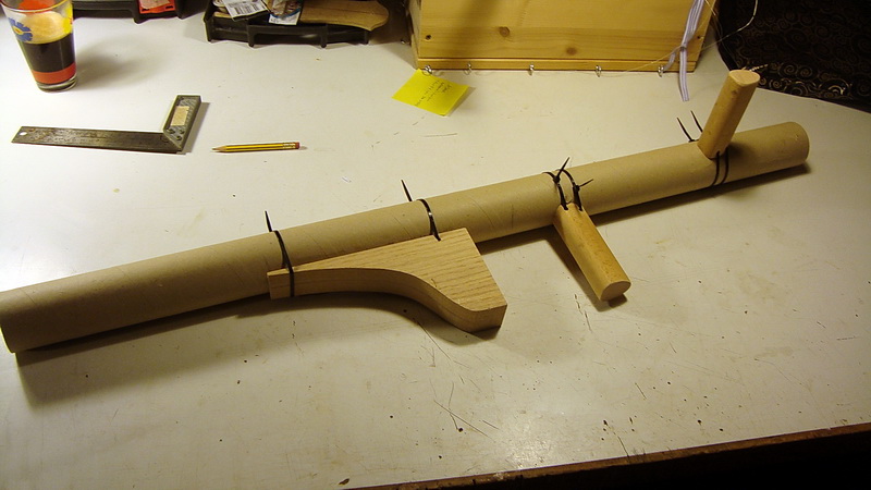

κι εκεί που έβγαζα τις φωτογραφίες με την γωνιά, έρχεται ο μικρός και μου λέει:
-  "μπαμπά θέλω να μου φτιάξεις μια μπουζούκα.."
- "γειά σου κανακάρη μου !!!" λέω "μπράβο αγόρι μου !!!" και τέτοια, "αλλά καλύτερα δεν είναι να φτιάξουμε κάτι πιο μικρό, να σαν κι αυτό που έχω εδώ ?"
- "οοοοοφ!!!!... όλο τα μπουζούκια σκέφτεσαι, δεν είπα "μια ΜΠΟΥζούκα", "μια ΜΠΑζούκα" θέλω να κυνηγάω δεινόσαυρους"....
πρέπει να βρω άλλον κύλινδρο, εκεί μέσα έβαζα τα φιλετάκια και τα κορδόνια...

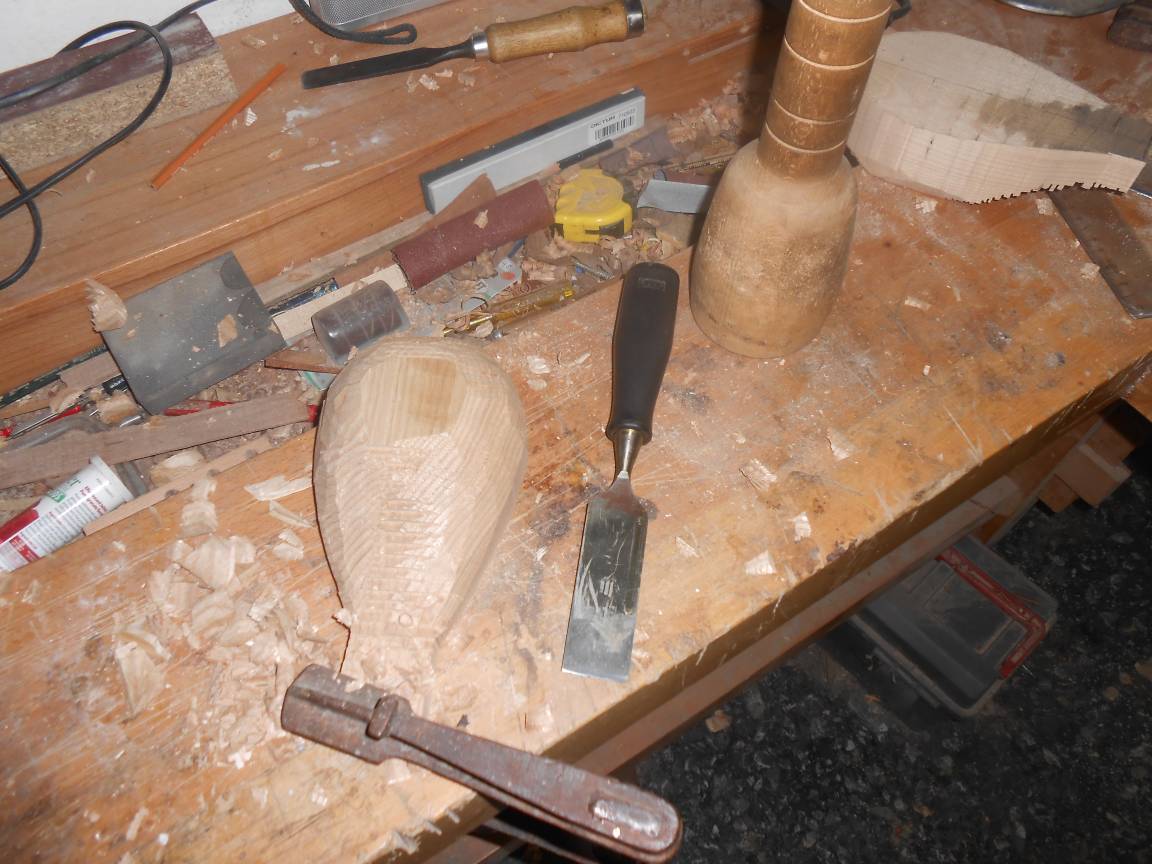

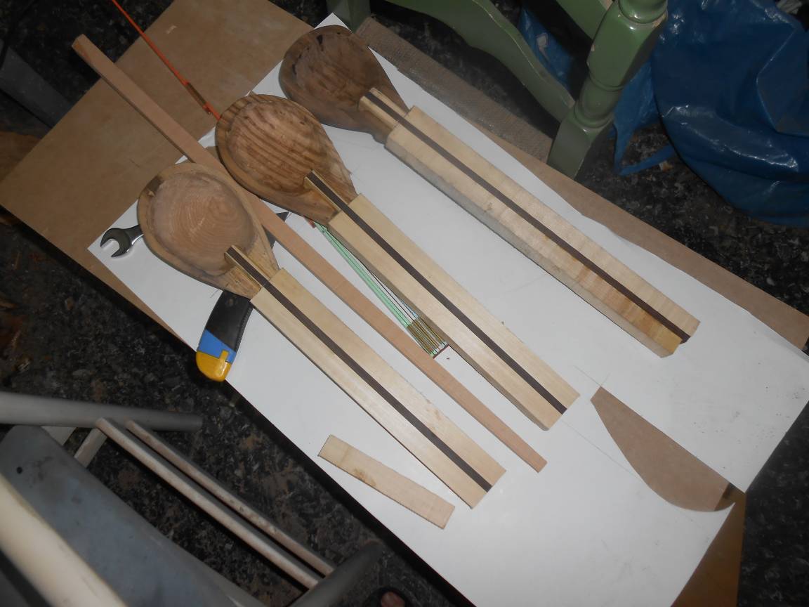

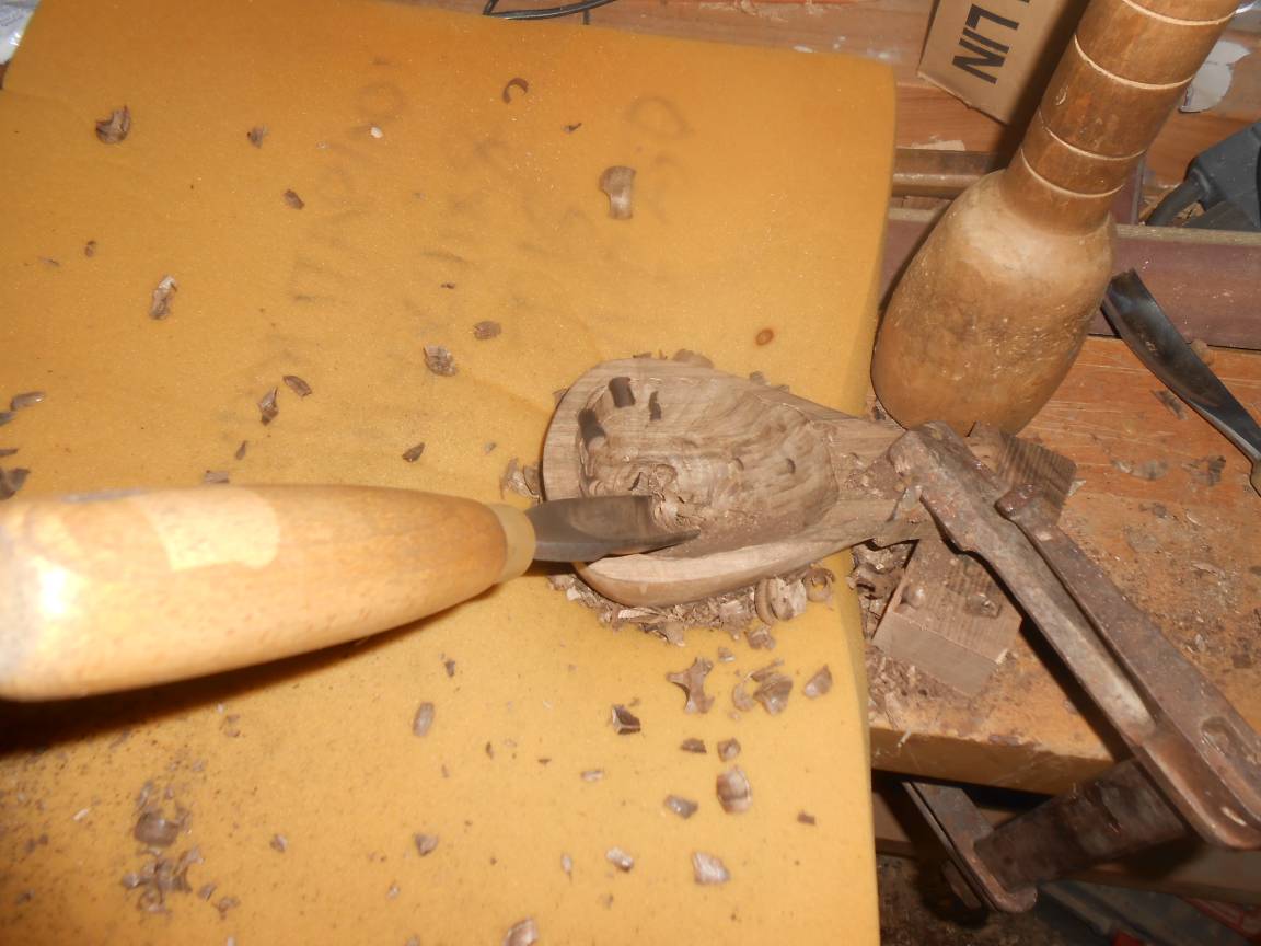

Πρωχωράω και εγώ 3 μπαγλαμάδες,2 από καστανιά μαδέρι 5 άρι για τα ανιψάκια μου,και έναν από μαδέρι καρυδιά 8άρι για την έκθεση ο καρυδένιος μπαγλαμάς θα έχει μήκος χορδής τουλάχιστον 47 εκατοστά και άνω,για 50 το πήγαινα άλλα δεν τήρησα τον χρυσό κανόνα της ξυλουργικής που είναι,10 φορές μέτρα 1 κόψε.
