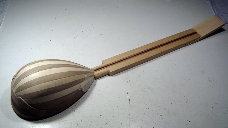

« Απάντηση #109 στις: Φεβρουαρίου 09, 2018, 08:52:27 πμ »
Καλημέρα !
Για λόγους που με ξεπερνάνε ...  αναγκάζομαι να πάω πολύ αργά .

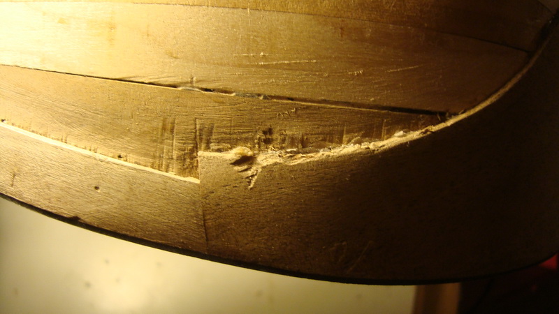

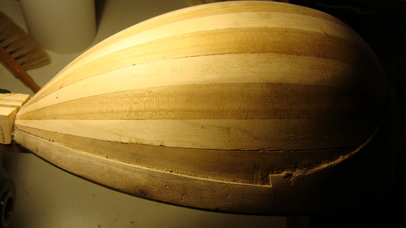

Αν κρίνετε ότι αξίζει το κόπο , κάποια ιδέα - πρόταση για να "διορθώσουμε"  ή  να "καλύψουμε"  τα κενά της κακής συναρμογής  ;

Καμημερα ιωσηφ!!με λογκο και σκονη απο το ξυλο θα κανεις δουλεια.

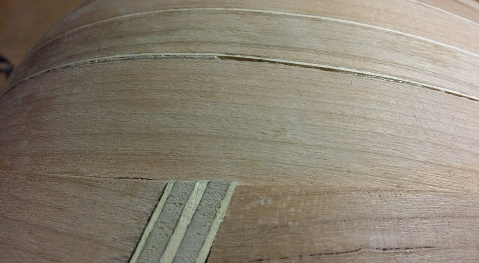

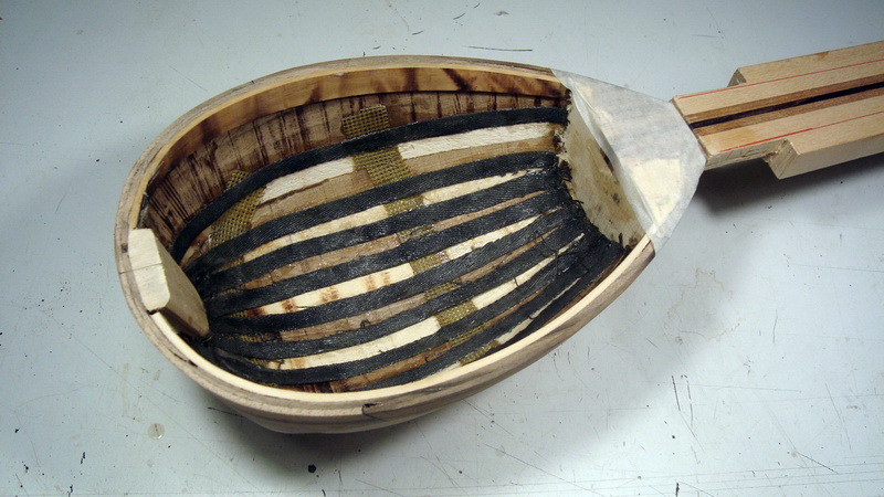

... κάποια ιδέα - πρόταση για να "διορθώσουμε"  ή  να "καλύψουμε"  τα κενά της κακής συναρμογής  ;
Ιωσήφ, ανεβάζω φωτογραφίες από σκάφη τζουράδων (από επαγγελματία οργανοποιό, έτσι για να ξέρουμε που βρισκόμαστε κι εμείς οι ερασιτέχνες  ;) ) τα οποία θέλουν παρόμοιες διορθώσεις
απ' έξω 1η
απ' έξω 2η (zoom)
απ' έξω 3η (και φαρμακερή) ... λαμπατέρ
από μέσα extrafort με ψαρόκολλα
και μετά αν θέλεις χάρτωμα, εγώ κάνω μόνο σε τέτοιες ανίατες περιπτώσεις. Με χαρτί περιτυλίγματος όσο πιο σκούρο και λεπτό βρω (μια φορά είχα βάλει ένα Χριστουγεννιάτικο, φόντο μπλε σκούρο με κρεμ αστεράκια, πολύ μου άρεσε και δεν κάνω πλάκα). Το χαρτί για να ταιριάξει το κόβω περίπου σε αυτό το σχέδιο, οι γραμμές είναι τομές ώστε να πάρουν τις καμπυλότητες
ο ίδιος τζουράς μετά το στοκάρισμα εξωτερικά (δεν έχω μεγαλύτερη φωτογραφία, αλλά κάποιος που δεν ξέρει τι ψάχνει δύσκολα θα το βρει)
Στοκάρισμα εξωτερικά μπορείς είτε με κυανακρυλική είτε με ξυλόκολλα. Το "κακό" της ξυλόκολλας σε στοκάρισμα είναι ότι αποβάλλοντας το νερό της, μικραίνει ο όγκος της και ξανεμφανίζονται εσοχές. Στοκαρισμένες μεν, αλλά χαλημότερα από την τελική επιφάνεια κι έτσι θέλει δυο και τρεις φορές στοκάρισμα. Το "κακό" με την κυανακρυλική είναι ότι κάνει για μικρής έκτασης εφαρμογές - αλλιώς στοκάρεις ώρες. Η κυανακρυλική δεν εμφανίζει τέτοι θέμα συνήθως, επειδή στοκάρεις μικρότερης έκτασης σχισμές στις οποίες πατάς τη σκόνη κατά την τοποθέτηση της κόλλας ώστε να χωθεί "μέσα" στη σχισμή. Πάλι μπορεί να χρειαστεί να ξαναστοκάρεις (π.χ. σε τσαμπουκάδες με περίπλοκο περίγραμμα) και πάντα αφού τρίψεις / επιπεδώσεις, αλλά δεν σου πολυφαίνεται λόγω έκτασης.
Για να περιλάβω και την ερώτηση του Νικηφόρου, μπορείς να ρίξεις πρώτα τη σκόνη ή πρώτα την κόλλα, ανάλογα με την κυανακρυλική (ρευστή ή gel), το πόσο μεγάλη είναι η επιφάνεια που στοκάρεις και την συσκευασία: αν π.χ. ρίχνεις από παλιά συσκευασία και βάλεις πρώτα την σκόνη και μετά την κόλλα, αν βγει αέρας από την (παλιά) συσκευασία μπορεί να σου πάρει τη σκόνη. Ανθυπολεπτομέρεια  {celebrate004}, αλλά θέλω να πω ότι εφαρμόζοντας μαθαίνεις κι ότι δεν υπάρχει "καλός" και "κακός" τρόπος ούτε καλή και κακή κόλλα. Με gel ας πούμε που σου δίνει μεγαλύτερο χρόνο εφαρμογής, δεν είναι καν ανάγκη να ρίξεις κόλλα ή σκόνη στη σχισμή, φτιάχνεις τον στόκο σε σπάτουλα και δουλεύεις από εκεί σαν να είχες ξυλόκολλα (πάντα ανάλογα με τον χρόνο που διαθέτεις και την επιφάνεια).

Πρωτα γεμιζουμε το κενο με σκονη απο ξυλο και μετα σταζουμε απο πανω λογκο.γινεται μασιφ στεγνωνει γρηγορα και τριβεται ευκολα.αλλα γινεται λιγο πιο σκουρο το χρωμα του,σε σκουρα χρωματα δεν φενεται ασχημο αλλα σε ανοιχτοχρωμα οπως το καπακι εχει διαφορα.για τις δουγιες ιωσηφ ειναι κομπλε μπορεις να τριψεις με ενα γυαλοχαρτακι λιγο τη δουγα να κανει λιγο σκονη και με το δαχτυλο σκουπιζεις τη σκονη βαζοντας την στη ρωγμη και μετα σταζεις λογκο.κανε και μια δοκιμη σε ρεταλι αλλα ειναι ευκολη διαδικασια.
έχει απόλυτο δίκιο ο ksiros και ξέχασα να το αναφέρω: προσπαθούμε πάντα να στοκάρουμε τις σκούρες επιφάνειες, στις ανοιχτές κινδυνεύει να γίνει καρναβάλι (επίκαιρο).
Δυο tips που έχουν ενδιαφέρον:
1) όταν φτιάχνουμε τη "σκόνη" τρίβοντας κομμάτι από το ίδιο ξύλο (π.χ. για να στοκάρεις έβενο τρίβεις προφανώς έβενο) τρίβουμε με λίμα γιατί αν χρησιμοποιήσουμε γιαλόχαρτο, στη σκόνη θα υπάρχουν και κομματάκια από το γιαλόχαρτο που -  όσο απίθανο κι αν φαίνεται - επηρεάζουν το χρώμα, ειδικά στον έβενο. Εναλλακτικά τρίβουμε με ίδιου χρώματος γιαλόχαρτο.
2) το στοκάρισμα σε ανοιχτόχρωμες επιφάνειες είναι προβληματικό για δύο λόγους:
- Ο πιο σημαντικός είναι ότι και με το βερνίκι - και κυρίως με το πέρασμα του χρόνου, το ξύλο σκουραίνει ενώ ο στόκος όχι, κι έτσι ακόμα κι αν πετύχουμε να φτιάξουμε στόκο απολύτως ίδιου χρώματος με το ξύλο, αν όχι αμέσως (με το βερνίκι), τότε σίγουρα μετά από κάποιο διάστημα θα φαίνεται και μάλιστα έντονα (το ανοιχτό "γράφει" πιο πολύ πάνω στο φόντο απ' ό,τι αν ήταν σκούρο).
- Ο δεύτερος λόγος είναι ότι αν μιλάμε για καπάκι, συνήθως έχει νερά ευδιάκριτα, ενώ φυσικά ο στόκος δεν έχει καν νερά. Αν και πάλι πετύχουμε ίδιο χρώμα, η έλλειψη "νερών" είναι που θα τραβήξει το μάτι στο στόκο. Μπορεί κανείς να κάνει ζωγραφιστά νερά (με πολύ λεπτό πινέλο και γερά νεύρα) στη συνέχεια των φυσικών νερών του ξύλου (κάπου πρέπει να έχω μια φωτογραφία, αλλά δε θυμάμαι σε ποιό όργανο το έκανα - αν την βρω θα την ανεβάσω). Μειώνεται η κακοτεχνία του στόκου, αλλά πάλι μετά από κάποια χρόνια θα φανεί, λόγω αλλαγής χρώματος που έλεγα παραπάνω.

Μανο ευχαριστουμε για τις χρησημες πληροφοριες.ειδηκα αυτη με τα φτιαχτα νερα πολυ ψαγμενη!!μια φορα που προσπαθησα για να στοκαρο το καπακι απετυχαν ολες οι προσπαθειες.τι λογκο τι τιτεμποντ τι απλη ξυλοκολα δεν πετυχενα το χρωμα με πτπ ασε που με τις ξυλοκολες ρουφουσε μεσα συνεχεια οποτε ηθελε πολα στοκαρισματα.
Για σκονη ξυλου αυτο που κανω και με εχει βολεψει ειναι να βαζω ενα κοματι ρεταλι απο το ξυλο που θελω σε ενα ταψακι η χαρτονι για να μην πεφτει κατω η σκονη και μετα με το dremel και φρεζακι ρουταρισματος να κανω αυλακιες στο ξυλο.μετα τη σκονη αυτη την κοσκινιζω σε τουλι απο μπουμπουνιερες διπλο τριπλο γυρισμενο και μενει μονο λεπτη σκονη.

Να συμπληρώσω ότι για στοκάρισμα ανοιχτόρχωμων ξύλων και για να μη μου βγαίνει πιο σκούρη η κόληση λόγω κόλλας, χρησημοποιώ απλή ξυλόκολλα και ταλκ. Σε συμίδα που το χρησημοποιώ έχει ικανοποιητικά αποτελέσματα.
