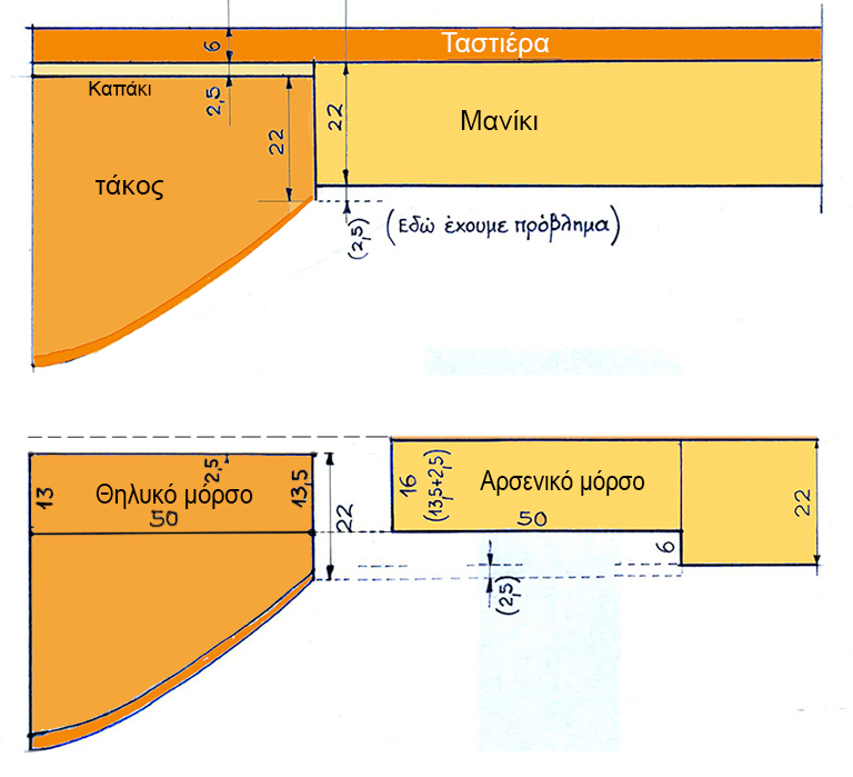

Για τις διαστάσεις του τάκου φέρω ακεραία την ευθύνη ....
Το πάχος όμως στο μανίκι ( 22 mm ) ήταν αυτό που είχαν τα ξύλα που αγόρασα .
Φλαμούρι έξω και δυο κόντρες έβενο και μια παντούκ μέσα ( μάλιστα χωρίς να το ζητήσω μου ήρθαν έτοιμα, κολλημένα )
Εχοντας λοιπόν υπόψη τα πραγματικά μεγέθη των κομματιών και σχεδιάζοντας μια κατά μήκος τομή του οργάνου σε κλίμακα 1:1 για να γνωρίζω πού πάω , πού κόβω , πού συναρμολογώ , παρατήρησα ότι θα έχω ... αρκετά θεματάκια .
Ενα από αυτά , έτσι για αρχή , φαίνεται να είναι στη συναρμογή του μάνικου με το σκάφος .  Κάτω από το μανίκι ... δε μου ταιριάζουν τα πάχη ...
Πιθανά ενδεχόμενα που σκέφτομαι για παρακάτω :
1.  Αδιαφορούμε και αφήνουμε στο επόμενο συνεργείο να επιληφθεί του θέματος .  Μ άλλα λόγια πατσαβουροδουλειά ... Θέλω να την αποφύγω
     ( 1α . Κόβουμε και κολλάμε ως έχουν οι διαστάσεις και προσπαθούμε μετά να καλύψουμε το κενό με ένα ειδικά διαμορφωμένο
              σφηνοειδές κομματάκι που θα μας προκύψει από τη λέπτυνση του πάχους της ταστιέρας προς το καράολο )
2.  Φτιάχνουμε άλλο μάνικο , με άλλα ξύλα και με μεγαλύτερο πάχος που να μας καλύπτει ...
3.  Αυξάνουμε το πάχος στο μάνικο που έχουμε . Κολλάμε πάνω του ένα σανιδάκι από σφενδάμι πάχους , ας πούμε ( 3 mm ) ...
4.  ....  ( ; ) ...

4. μειώνουμε το πάχος στον τάκο που έχουμε με μια ενδιάμεση προσθήκη
Απ: Τζουράς ... με δώρο το καπάκι !
« Απάντηση #140 στις: Μαρτίου 05, 2018, 08:25:38 πμ »
Πολύ σωστό !  Μου αρέσει  !  Μάνο σ ευχαριστώ πολύ !
Αυτή η φωτο  τα λέει όλα  .  Τι ξυλάκι θα πρότεινες για την προσθήκη ;
« Απάντηση #141 στις: Μαρτίου 05, 2018, 09:07:27 πμ »
ε, από πλευράς αντοχής μη βάλεις ...λεύκα, έλατο ή κάτι τέτοιο. Κατά τα άλλα, ανάλογα με το αν θέλεις αντίθεση ή ομοιομορφία διαλέγεις. Αισθητικό περισσότερο είναι το θέμα.
« Απάντηση #142 στις: Μαρτίου 05, 2018, 01:23:00 μμ »
χάζευα και το είδα τώρα... θα λεπτύνεις την ταστιέρα ? γιατί ?
εγω αυτο θα εκανα.........................σιγουρια καθαριοτητα εχεμυθεια
...  " από τη λέπτυνση του πάχους του μάνικου προς το καράολο "  ήθελα να γράψω . Πάντως Μάνο τίποτα δε σου ξεφεύγει
Κώστα εκτιμώ την απάντησή σου και υπογραμμίζω τη λέξη "σιγουριά".
Ομως στα δυο μπαγλαμαδάκια και στους δυο τζουράδες  που έχω φτιάξει όλα έχουν χοντρά μανίκια , όχι από πρόθεση, αλλά από τεχνική ανασφάλεια . Πρέπει να κάνω κάτι να ξεπεράσω αυτές τις φοβίες ...

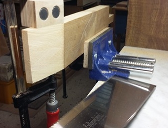

« Απάντηση #148 στις: Μαρτίου 11, 2018, 11:39:55 πμ »

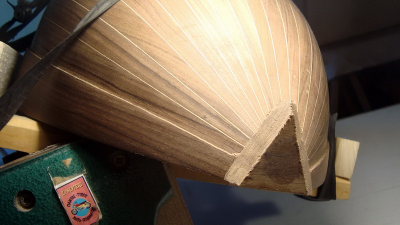

Δοκιμαστική λοξή κοπή σε ένα ψευτομάνικο ...

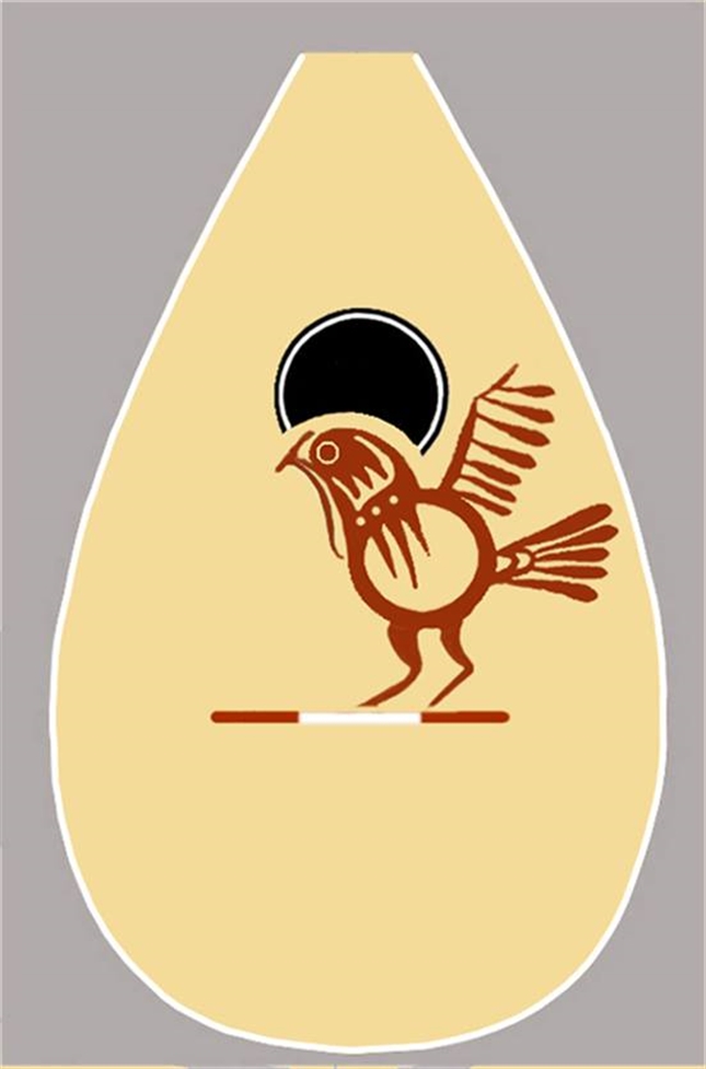

Καλημέρα και καλή εβδομάδα σε όλους !
Πριν από τις κρίσιμες κοπές και τις συγκολλήσεις ,  χρειάζομαι λίγη σχεδιαστική ματαιοδοξία για να πάρω μπρος ...
Το σχέδιο είναι από διακόσμηση υστεροκυκλαδικής πρόχου από τη Φυλακωπή Μήλου
(1700 - 1400 π.Χ.) ... κατά τη γνώμη μου είναι ακόμα ολοζώντανο ,  έτοιμο να πετάξει ...
