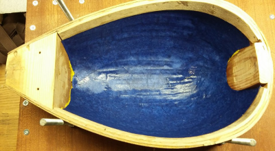

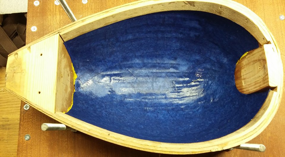

...   :)  ...  ήθελα να το δω λίγο περιποιημένο  ...  τοις Μάνου ρήμασι πειθόμενος   ...    :)
extra fort  με  ψαρόκολλα
χαρτί  , σαν κι αυτό που είχαμε πριν πολλααααά χρόνια στο δημοτικό σχολείο

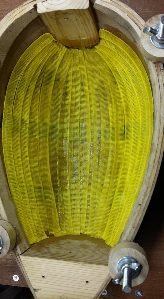

Ιωσήφ καλησπέρα και συγχαρητήρια για την δουλειά σου.     Μια ερώτηση θέλω να σου κανω, για την ενίσχυση για το καπάκι που κόλλησες στο σκάφος (δεν είναι λίγο τεράστια;;;;). Η έτσι πρέπει να είναι σε τζουραδες;  (Μόνο μπουζούκια και μπαγλαμαδάκι έχω κανει;

Μπραβο ιωσηφ.ωραια δουλεια φιλε!

Δεν καταλαβαινω γιατι γεμίζετε το σκαφος με γαζα απο ακρη σ'ακρη.....!!!
Νομιζω οτι ειναι περιττή τοση ποσοτητα γαζας.
Απ: Τζουράς ... με δώρο το καπάκι !
« Απάντηση #125 στις: Φεβρουαρίου 15, 2018, 09:59:42 μμ »
Φίλε Ksiros σ ΄ ευχαριστώ ! Ωστόσο δε μπορώ να τη χαρακτηρίσω  "ωραία δουλειά" , όταν έχω δει πολύ , πολύ καλύτερες .
Εκείνο που μπορώ να πω είναι ότι εσωτερικά το σκαφάκι  "συμμαζεύτηκε" και δεν εννοώ μόνο οπτικά ...
αλλά πιστεύω και δομικά γιατί οι ενώσεις ανάμεσα στις δούγιες ήταν αρκετά προβληματικές ...  αν μπορώ με αυτό να απαντήσω
επαρκώς , στο φίλο τον georgesk .
Αν εννοείς το λυγισμένο ξυλάκι ( σε ρόλο kerfing ) ίσως να έχεις δίκιο. Εχω αρκετή τεχνική ανασφάλεια. Αλλωστε μη νομίζεις ότι έχω και καμμιά μεγάλη εμπειρία . Κυρίως αντισυμβατικά οργανάκια έχω φτιάξει ως τώρα ...

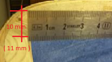

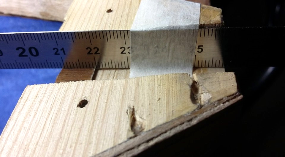

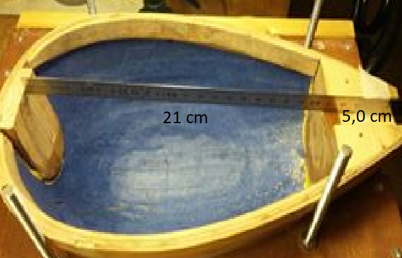

« Απάντηση #127 στις: Φεβρουαρίου 18, 2018, 01:56:06 μμ »
Καλημέρα σε όλους ! Καλή αποκριά  !
Δοκιμές ,  μετρήσεις  για να δούμε πού είμαστε ... και πώς προχωράμε  ...
( Tο μεταλλικό χαρακάκι έχει πλάτος 13 mm , αντίστοιχα για το μόρσο  θα έχω ένα πάχος σχεδόν 14 mm )

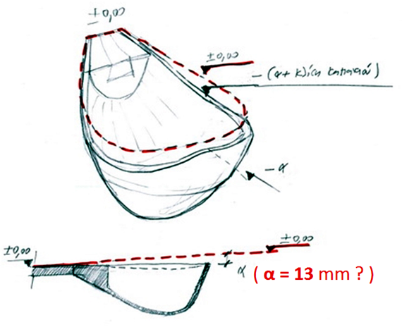

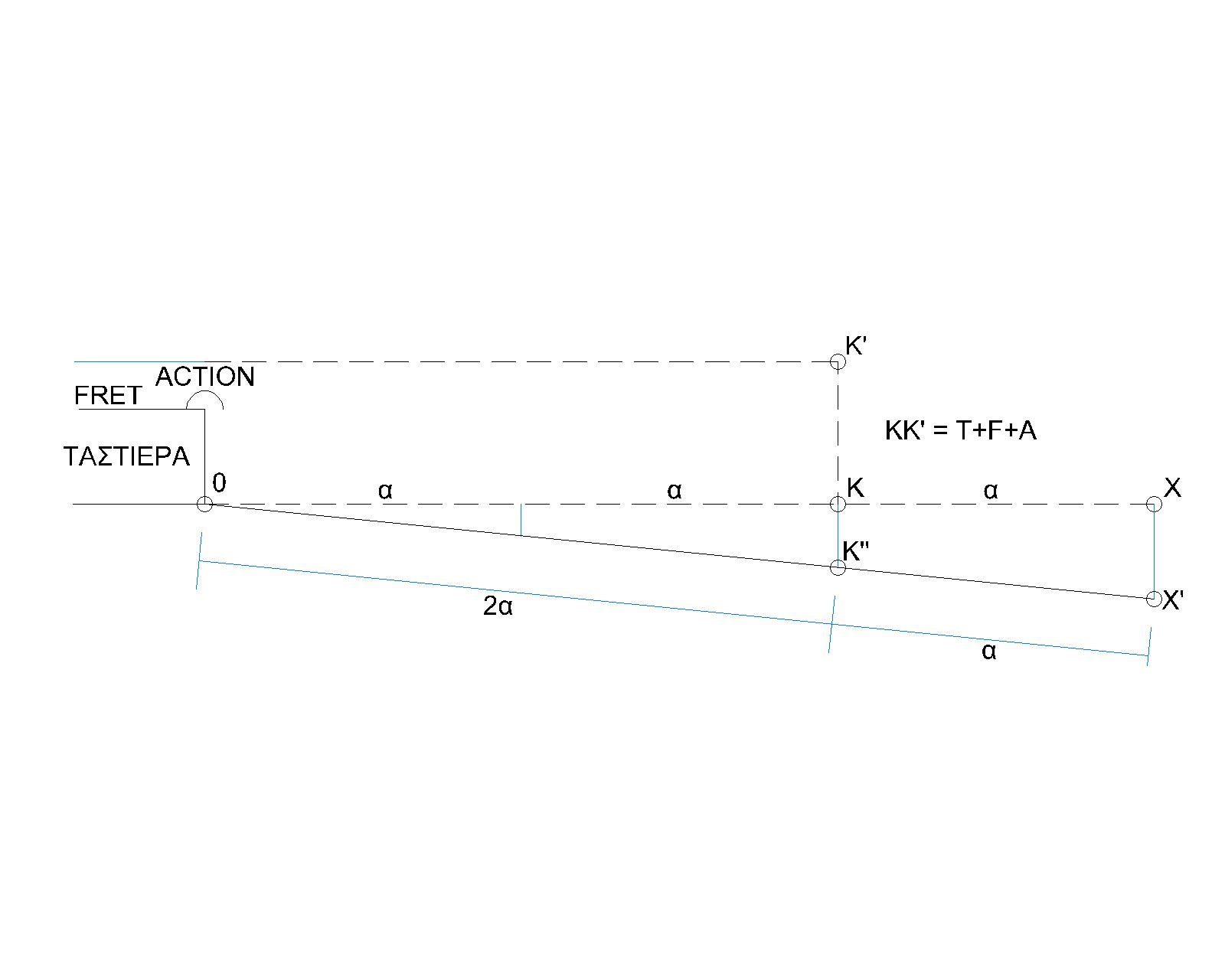

« Απάντηση #128 στις: Φεβρουαρίου 19, 2018, 06:07:00 μμ »
Από ένα σκίτσο του Μάνου και σε συνέχεια των προηγουμένων :
έχοντας τρίψει τα χείλη του σκάφους για να πάρει την επιθυμητή καμπύλη το καπάκι
και θέλοντας να έχουμε ένα υψος καβαλλάρη = 12 mm
μήπως θα πρέπει η κλίση του μάνικου (χωρίς ταστιέρα) να είναι τόση ωστε να μας δώσει  α = 13 mm ?
« Απάντηση #129 στις: Φεβρουαρίου 20, 2018, 08:10:41 πμ »
Καλήμέρα ,
Ὄχι , χωρίς ταστιέρα : α=13 χιλ. - ( μεῖον ) τό πάχος τῆς ταστιέρας .
Νικηφορος
« Απάντηση #130 στις: Φεβρουαρίου 20, 2018, 09:32:47 πμ »
Α = 13-παχος ταστιερας+ παχος καπακιου
« Απάντηση #131 στις: Φεβρουαρίου 20, 2018, 12:56:42 μμ »
Συγνώμη Ἰωσήφ , ἀλλά νομίζω κάνουμε λάθος καί ὁ φίλος Νικηφόρος καί ἐγώ .
Ἀφοῦ τό ξαναμελέτησα , κατέληξα ὅτι δέν πρέπει νά προστεθῆ τό πάχος τῆς ταστιέρας καθόλου , ἀλλά μόνο τό πάχος τοῦ καπακιοῦ στά 13 χιλ. ( δηλαδή ἄλλα 2,5 χιλ. , σύνολο 15,5 χιλ. ) , διότι αὐτό ( τά 2,5 χιλ. ) , δημιουργεῑ ἕνα δόντι ὅταν προσαρμόσουμε τό μανίκι στό σκάφος . Δηλαδή τό ἐπίπεδο τοῦ μανικιοῦ , ὅταν αὐτό προσαρμοσθῆ μέ τό σκάφος ( καί τά δοῦμε ἀπό πλάγια ) , ἔχει διαφορά ἀπό τό ἐπίπεδο τοῦ σκάφους ( σάν σκαλοπάτι ) 2,5 χιλ. Αὐτή ἡ διαφορά θά καλυφθῆ ἀπό τό καπάκι ὥστε μανίκι ( χωρίς ταστιέρα ) καί σκάφος ( καπακωμένο ) νά ἔρθουν στό ἴδιο ἐπίπεδο ( " πρόσωπο " ) . Ἡ ταστιέρα πού θά κολληθῆ ἀργότερα ( 6 - 7 χιλ. ) θά εἶναι μεταξύ τοῦ ἐπιπέδου τοῦ "προσώπου " καί τῶν 12 χιλ. τοῦ καβαλλάρη .
Ἀλλά ἄς ποῦν καί οἱ πιό ἔμπειροι , μή βιάζεσαι .

« Απάντηση #132 στις: Φεβρουαρίου 20, 2018, 02:46:26 μμ »
παιδιά από που προέκυψε το αρχικό 13 και μας μπερδεύει? δεν βλέπω επίσης αναφορά στο ύψος του τάστου και στο action, που είναι κατά τη γνώμη μου βασικά στοιχεία του υπολογισμού.
Λοιπόν, ξεσκονίστε την τριγωνομετρία (με κάποιες παραδοχές)
http://ebooks.edu.gr/modules/ebook/show.php/DSGYM-B105/386/2552,9979/
έκανα κι ένα σχεδιάκι:
στο ύψος του καβαλάρη για μένα παίζουν ρόλο όπως είπα εκτός από το ύψος της ταστιέρας, κι αυτά του τάστου και το επιθυμητό action.
Στο σχεδιάκι παραπάνω έχω τα εξής σημεία στην ευθεία του μάνικου από την ένωση μέχρι πίσω στον χορδοκράτη (δηλαδή στα χείλη του σκάφους "επιπεδωμένα" πριν το ροκάνισμα ΑΛΛΑ θεωρητικά ΜΕ ΤΟ ΚΑΠΑΚΙ) : 0 στην ένωση, Κ στον καβαλάρη και Χ στον χορδοκράτη.
Αντίστοιχα Κ' το σημείο στο τελικό ύψος του καβαλάρη και Χ' το σημείο στο τελικό "σκάψιμο" στον χορδοκράτη.
Λοιπόν, το αρχικό ύψος του καβαλάρη - αν δεν είχε κλίση το καπάκι - θα ήταν ΚΚ' = Τ+F+A [Τ (ταστιέρα) + F (από το fret που σημαίνει τάστο για να μην μπερδεύεται με το Τ) + A (action)].
(εδώ κανονικά προσθέτεις κάτι περισσότερο γιατί το action δεν είναι ίδιο στο 1ο με το 12ο τάστο και η ευθεία τους δεν είναι παράλληλη με την ταστιέρα, αλλά πάει μακριά η βαλίτσα, συνεχίζουμε κάνοντας τον Κινέζο)
Αυτό (Τ+F+A) βγάζει χαμηλό ύψος (8-9 mm). Επομένως πρέπει να προσθέσουμε την διαφορά από το επιθυμητό ύψος.
Μέχρι στιγμής είναι όλα γνωστά.
Τώρα η Τριγωνομετρία (με την παραδοχή ότι δεν μας αποσχολεί η 100% ακρίβεια και ότι οι αποστάσεις είναι ίδιες είτε το καπάκι είναι σε κλίση είτε παράλληλα με την ταστιέρα).
Αν χωρίζουμε το καπάκι σε τρία ίσα τμήματα και ο καβαλάρης μπαίνει στα 2/3, και αφού ισχύει (βλ. παραπάνω link) ότι
ΟΚ/ΚΚ" = ΟΧ/ΧΧ' και ΧΧ' = ΚΚ" (επί) ΟΧ/ΟΚ (δεν μπορώ να γράψω κλάσματα)... τότε είναι όλα γνωστά.
Αν δηλαδή για παράδειγμα έχουμε μήκος σκάφους 27 εκ. (για να διαιρείται εύκολα με το 3), ταστιέρα ύψους 6 χιλ., τάστο 1 χιλιοστό και επιθυμητό action 1,5 χιλιοστό, τότε:
ΚΚ' = 6+1+1,5 = 8,5 χιλιοστά και από το επιθυμητό 12 μας λείπουν 3,5 χιλιοστά. Αυτό είναι το ΚΚ". Τα άλλα τα ξέρουμε, ΟΚ =180 (χιλιοστά) και ΟΧ = 270.
Άρα το ΧΧ' είναι 3,5*(270/180) = 5,25 χιλιοστά. Αυτό είναι το ύψος "ροκανίσματος" ΑΛΛΑ προσοχή, μέχρι στιγμής δεν λάβαμε υπόψη ΤΟ ΚΑΠΑΚΙ. Πρέπει λοιπόν να προσθέσουμε το πάχος του καπακιού για να δούμε πόσο πραγματικά θα κατέβει το σκάφος στον άξονα, στην ευθεία του χορδοκράτη δηλαδή. Προφανώς ανάλογα με τις επιθυμίες του καθενός κατεβαίνει κι άλλο στα πλαϊνά κτλ.
Αυτά λέει η θεωρία (είπαμε με παραδοχές). Στην πράξη ο καθένας μπορεί να δει κι άλλες παραμέτρους, π.χ. "βούλιαγμα" του καπακιού, επομένως να ροκανίσει λιγότερο ή αν δεν τον πειράζει να αυξηθεί στην πράξη το ύψος του καβαλάρη κλπ. Όπως σε όλα, η εμπειρία είναι αναντικατάστατη.
