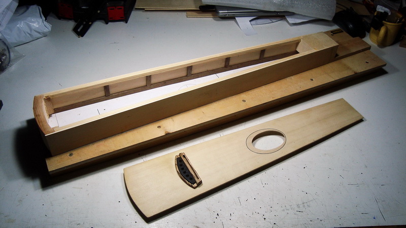

Η αφορμή - ερέθισμα για την κατασκευή αυτού του τζουρά ξεκίνησε από εδώ
(απ. Νο 34 )  http://www.luthier.gr/index.php?topic=3322.30

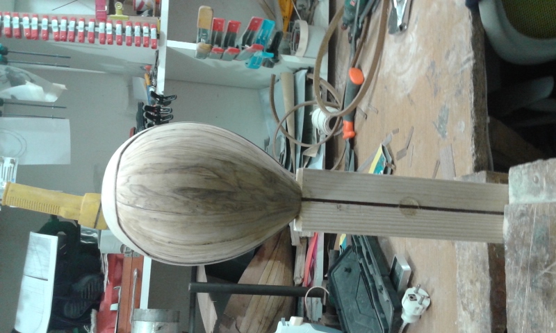

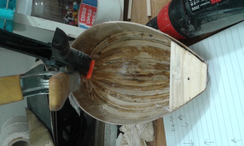

Το καλουπάκι πήρε μια πρώτη μορφή , αλλά   :o  παρατηρώ ότι χρειάζεται διορθώσεις :
1. πίσω στην περιοχή που θα μπεί η κολάντζα , να γίνει πιο "ευθύ" σε μεγαλύτερο μήκος  ... και
2. πιθανόν στο περίγραμμα της κάτοψης , δεξιά και αριστερά προς τα πίσω , εκεί που θα μπούν τα πλαϊνά , (και από πάνω τους η κολάντζα)
γιατί έτσι όπως είναι τώρα νομίζω ότι "στρίβουν" κάπως απότομα για να κλείσουν χωρίς ζοριλίκια
Ισως ένας συνδυασμός αυτών των δυο να είναι αυτό που χρειάζεται ...
Αγαπητοί φίλοι, καθίστε αναπαυτικά , το "ταξίδι" , μόλις αρχίζει ...
Υ.Γ.  Γνωρίζω ότι οι πιο πολλοί φίλοι προτιμάτε το καλούπι να παραπέμπει με το σχήμα του σε τραπέζιο
       και όχι σε ημικύκλιο όπως αυτό εδώ , αλλά παρακαλώ , προσπεράστε αυτή την προτίμηση και βγάλτε μου
       "κίτρινη κάρτα" σε ό,τι άλλο κρίνετε αντικανονικό

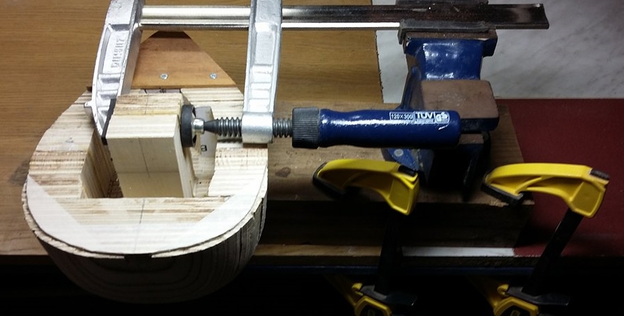

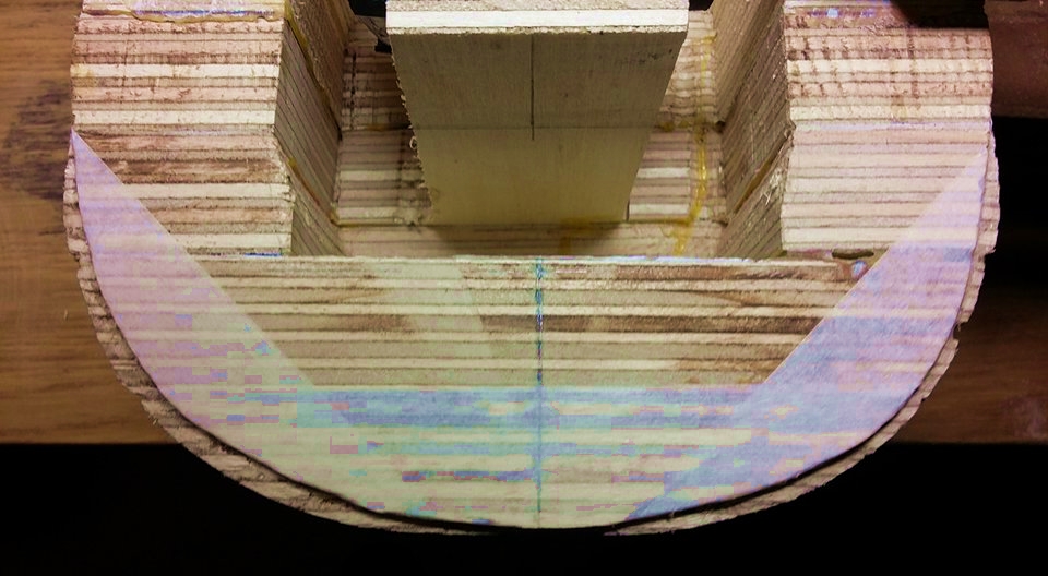

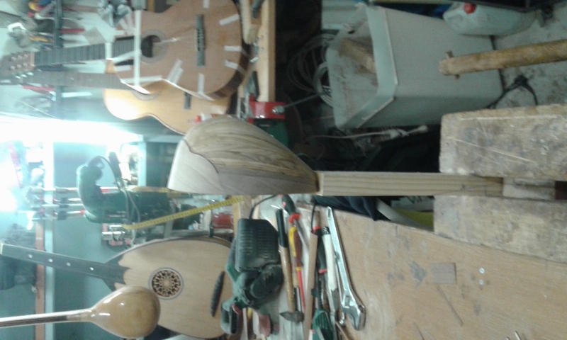

Καλημέρα !

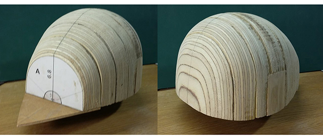

Διαμορφώθηκε μια μικρή πατούρα για να διορθώσω κάπως το περίγραμμα της κάτοψης (βάσης) στο καλούπι.
Εκτιμώ ότι αυτό θα βοηθήσει ώστε να λυγίσουν πιο ομαλά τα πλαϊνά και η κολάντζα και αντίστοιχα θα το έχω
σαν οδηγό για να "φάω" το καλούπι με τη ράσπα ... τόσο όσο ... χρειάζεται. Εννοείται ότι θα το "φάγωμα"
θα γίνει αργά και προσεκτικά , ελέγχοντας κάθε τόσο με μια μικρή ρίγα , τη ζητούμενη ευθειογενή καμπύλη.
Κάθε υπόδειξη ευπρόσδεκτη
Ευτυχώς, το μικρό μέγεθος του καλουπιού σε συνδυασμό με το μόρσο που έχει μια μικρή τετράγωνη διατομή, βολεύουν
να το συγκρατώ με διάφορους τρόπους έτσι ώστε να βλέπω όσο μπορώ και να παρακολουθώ την πορεία της εργασίας

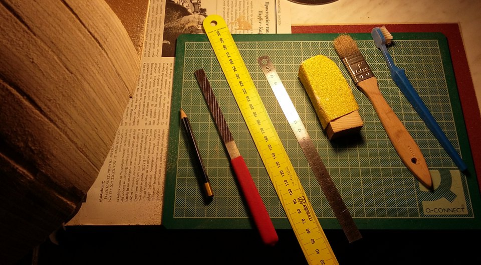

Καλημέρα !

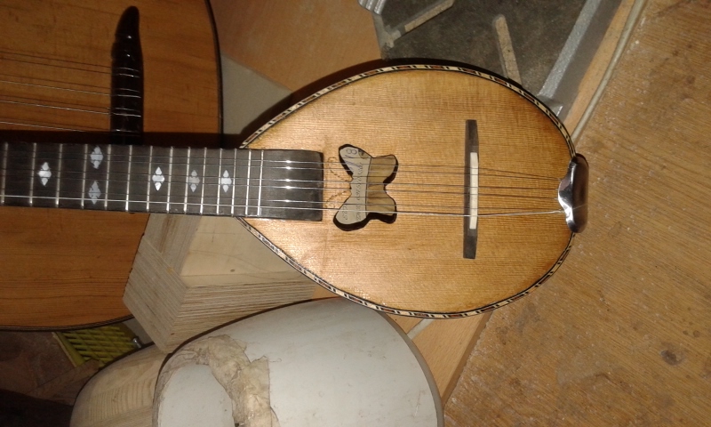

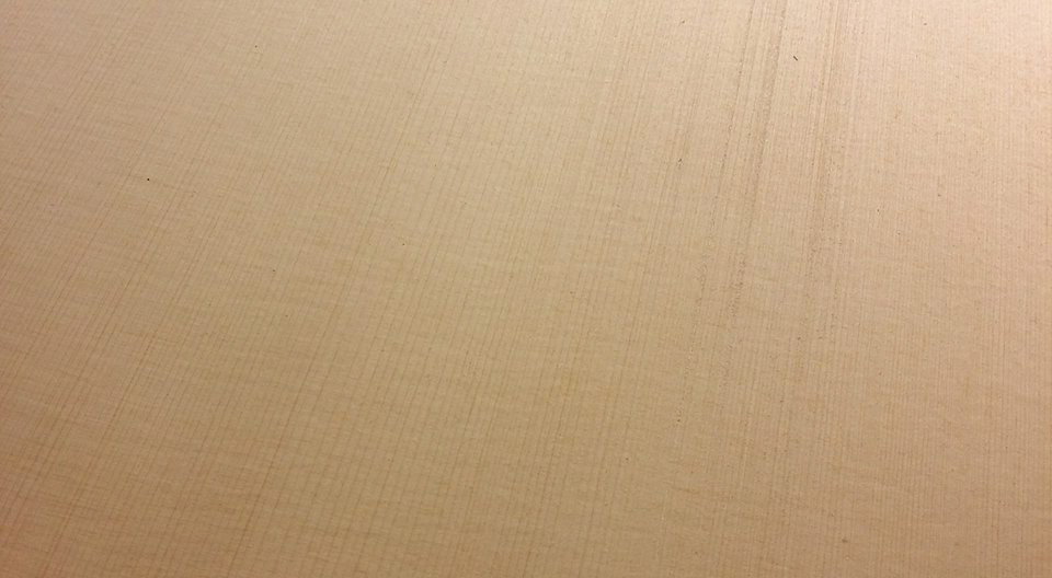

Παρατηρώντας το καπάκι με τις ξεχωριστές φυσικές αρετές του από κοντά ...
και κοιτάζοντας λίγο πιο προσεκτικά τις συνολικές του διαστάσεις , είδα ότι μπορεί να μου προσφέρει την ευκαιρία να γίνουν δύο τζουράδες !
Επειδή στάθηκα τυχερός , λέω να το τιμήσω - αξιοποιήσω όσο καλύτερα μπορώ ... οπότε ανασκουμπώνομαι για να φτιάξω νέο καλουπάκι
που να ανταποκρίνεται σε αυτό το περίγραμμα .

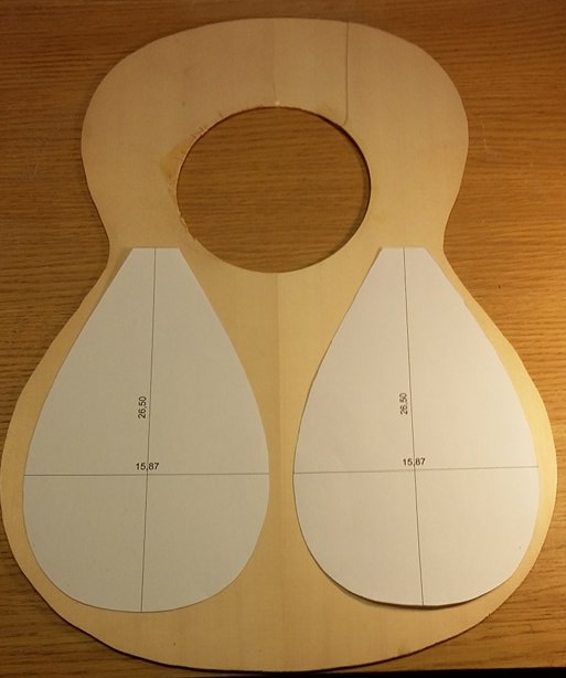

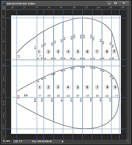

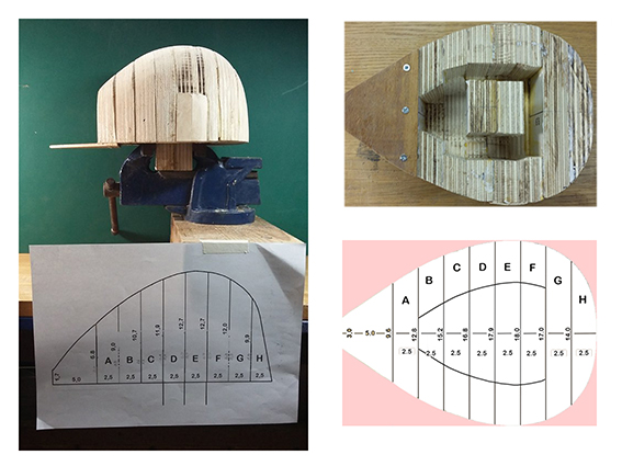

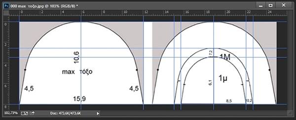

Σχεδιάζοντας το (νέο) ζητούμενο καλουπάκι για τον τζουρά του θέματος, αποφασίζω για την κάτοψη και την κατά μήκος τομή ...
Μετρώ τις διαστάσεις ( ύψη , πλάτη ) του κάθε νομέα , επιλέγω (κάπως αυθαίρετα) τη μέγιστη κατά πλάτος τομή και με κάποιες στοιχειώδεις γνώσεις από το photoshop σχεδιάζω - κατ΄αναλογία - τα τόξα των νομέων , ένα προς ένα .  Ξεκινώντας βέβαια από τον νομέα 1  (1μ , 1Μ)
Μια, δυο προσεγγίσεις  χωρίς να έχει τίποτα κολληθεί για να ελέγξω όσο μπορώ τη κατάσταση ...
ελπίζω να φανούν οι εικόνες

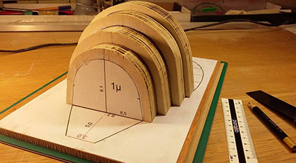

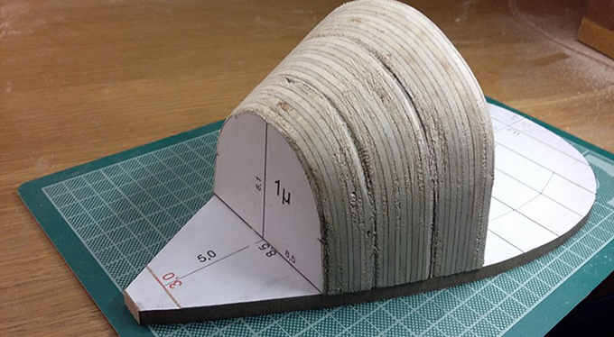

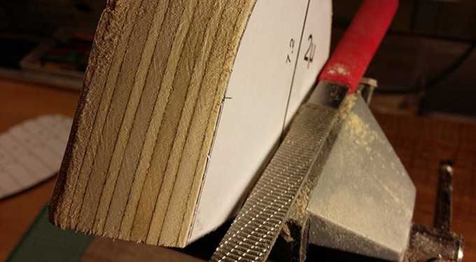

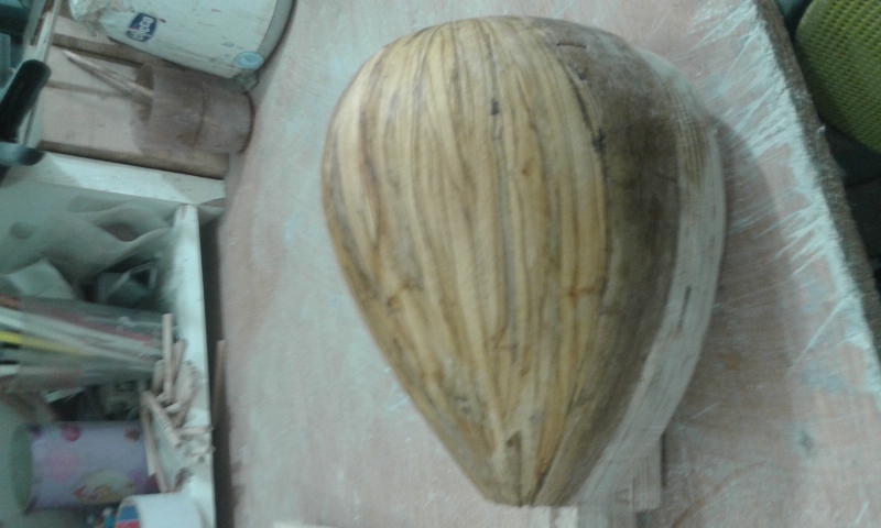

Σύμφωνα με τα παραπάνω, σχεδιάστηκαν τα "πατρόν" , κολλήθηκαν σε κοντρα πλακέ πάχους 2,5 εκ. , και κόπηκαν όλοι οι νομείς για το καλούπι.
Ομως, αντί να τους κολλήσω όλους μαζί και να δουλέψω συνολικά στο καλούπι, έκρινα , ότι θα πάω πιο προσεκτικά και ελεγχόμενα αν δοκιμάσω να διαμορφώσω , έναν, έναν  χωριστά κάθε νομέα .  Ελπίζω να μου βγει σε καλό ...

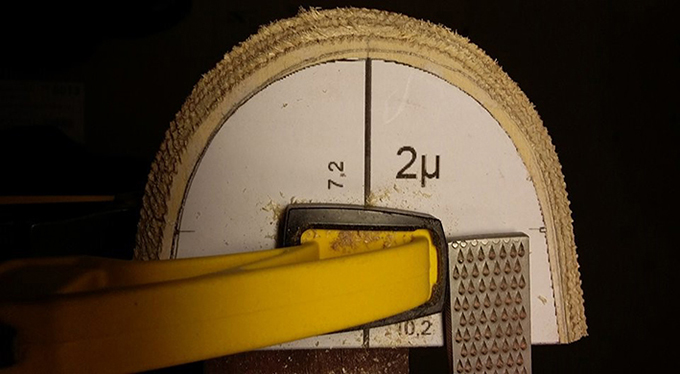

Ξεκίνησα να "τρώω" τα πολλά και χοντρά ...
πέρασα στα μεσαία ...
και μετά στα ψιλά ...
επιστροφή στη βάση , για επανέλεγχο και ημιανάπαυση ...
« Τελευταία τροποποίηση: Νοεμβρίου 26, 2017, 06:13:12 μμ από Ιωσήφ Τορρένς »
